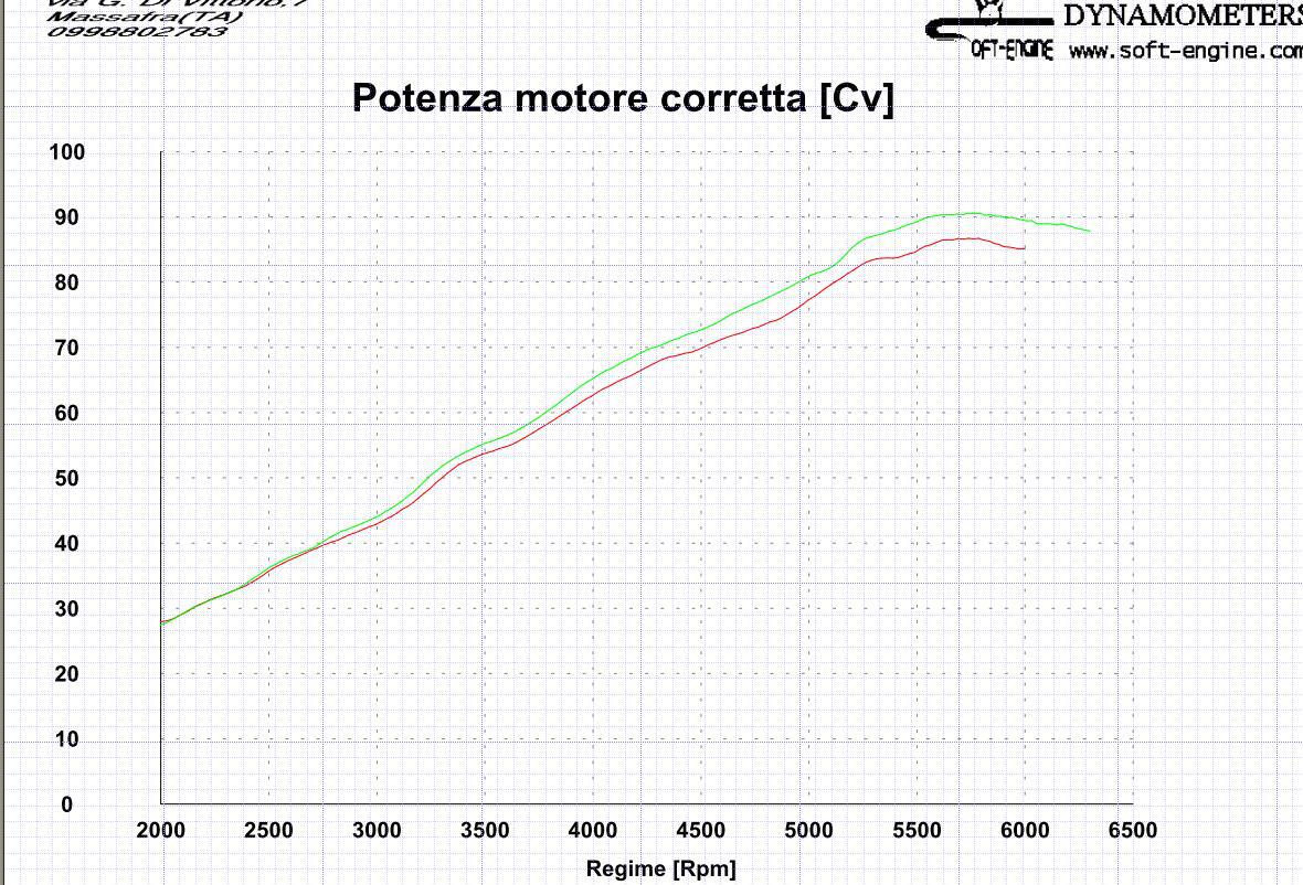

ZioMauri » 14/03/2013, 17:42 ha scritto:Si , certo cosi' stasera ti invio il grafico ( che non so come allegare qui sul blog) .... cmq ripeto che il problema non è tanto avere 86 o 92 CV con questi motori euro 5 del C..avolO ma come e quando vengono erogati. Visto che hai il filtro secondo me hai + cavalli ma a regimi ancora + alti che con la scatola filtro di serie.
ma compensi con il remus.... per assurdo se monti un'aspirazione diretta magari con filtro a cono se dai un bel pestone sull'accelleratore ottieni un bel rumore di aspirazione ma ci metterà ancora di piu' a prendere velocità .... con la mappa invece la potenza la senti subito , gia a 2000 giri , senza quel vuoto imbarazzante che ti mandano a c****e mentre cerchi di infilarti in una rotonda in seconda .... mentre cerchi di far galoppare quegli 86 SOMARI !
Mandami tutto qui mailto:d_x_generation@hotmail.it (togli mailto: quando mi mandi il grafico perchè esce automatico se ci clicchi)
Cmq ti ho risposto al pm... Be con il filtro cda credimi il rumore è cambiato parecchio...fa un casino della madonna...soprattutto quando schiacci...e quando arrivi ai 120km sembra una motonave...ahahah e la macchina è piu slegata e slanciata e tira di piu di prima...il remus fa anche il suo bel lavoro...è sempre uno scarico sportivo. Ora aspetto solo che la mappa si possa fare e poi vedremo che ne esce :cool: :cool:
Vorrei sapere anche sullo 0-100km quanto hai guadagnato...a me interessa quello! :roftl:

Messaggioda Gaucho3986 » 18/04/2013, 16:56
Fatta
1.2 16v 93cv (siamo partiti da 84cv)
Coppia sui 120nm (siamo partiti da 107)
0-100 in 11.5 secondi!!

Messaggioda Maligno » 18/04/2013, 21:02
ma 93cv rullati al banco?no sai son un po scettico....non di ciò che dici tu eh sia chiaro,ma di quanto ti hanno detto...è difficile prendere 10 cv su un piccolo benzina aspirato senza mettere mano al motore
Messaggioda Luca B-Color » 18/04/2013, 21:44
Ma hai messo anche i collettori de-cat?
Se si é possibile arrivare a 93cv, se no quoto maligno.
Inviato dal mio Galaxy Nexus con Tapatalk 2
Luca B-Color
Messaggi: 124
Località: Prov. Como
Messaggioda Gaucho3986 » 19/04/2013, 1:19
Luca B-Color » 18/04/2013, 22:44 ha scritto:Ma hai messo anche i collettori de-cat?
Poi vi mando i grafici :fifi: :fifi: cmq cda scarico remus e mappa! con cda e scarico ho preso circa 3 cv quando ho rullato la prima volta ne avevo 87...poi ne ho presi 6 con la mappa e sono a 93cv. la coppia da 107 normale sono a 120nm. La cosa è possibile visto che che due ragazzi hanno mappato la stessa opel ma euro 4, uno stava su 89 da 84 (senza cda e scarico) l'altro a 92 mi sembra. E su youtube un ragazzo straniero l'ha mappata con scarico, pannello bmc e sta anche lui sui 93cv. Tutto possibile, io ho visto il grafico, insomma da un aspirato si prendono max 6cv con la mappa. Con i collettori di scarico e le camme si arriva sui 110cv. Ve lo assicuro perchè un preparatore con cui parlo la sta preparando. Io anche ero scettico...ma dopo che mi sono fatto un twin air a tirare come matti non lo sono piu. :D Il decat non fa altro che far predere ai bassi su questo motore, l'unica cosa è un finale sportivo. Il centrale non esiste quindi se togli il cat svuot ai bassi e la macchina è un chiodo. Mettendo il centrale aggiusto il sound. Collettori di scarico e camme ti prendi dai 15cv ai 20cv. Al massimo si mette un cat 200 celle. Quando volete ve faccio fa un giro, il video sta http://www.youtube.com/watch?v=Q_0EuC4N87Y&list=UUuSmsdzhEhEDxsziFup95Lw&index=1 sono io che la tiro prima e seconda... :vertag: Guardate i secondi...sta da dire che 2 secondi sto fermo che stavo in città :cool:
