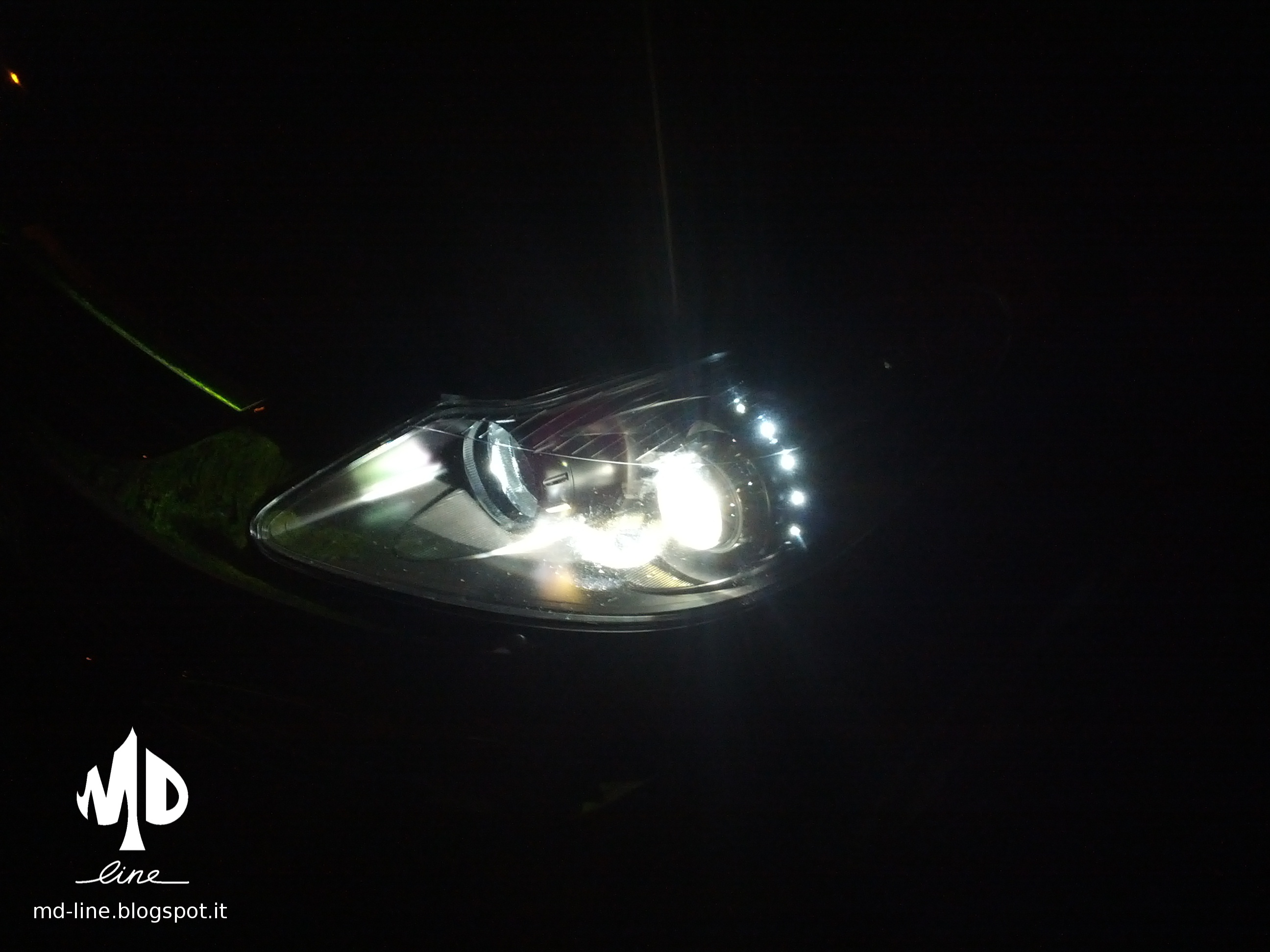

Messaggioda massimod89 » 06/06/2012, 17:50
Questi gli ho fattio io per la mia Corsa! Che ne pensate??
massimod89
Messaggi: 32
Iscritto il: 03/03/2012, 18:20
Messaggioda Maligno » 06/06/2012, 18:22
azzo fiki,hai usato il kit morimoto poi hai messo i led dentro?spiegaci un po :D
Messaggioda Simo90 » 06/06/2012, 19:18
I fari sono da panico :sbav: :clap:
Messaggioda cristian900 » 06/06/2012, 20:25
ma una volta aperti con cosa lo chiudete per non far entrare umidità..?
Messaggioda massimod89 » 06/06/2012, 21:53
Maligno » 06/06/2012, 19:22 ha scritto:azzo fiki,hai usato il kit morimoto poi hai messo i led dentro?spiegaci un po :D
Ho usato un kit conversione... da parabola a lenticolare, poi ho verniciato l'interno dei fari di nero e messo led viola all'interno della lente che si accendono all'apertura del auto e dei led da 3 mm bianchi nelle "onduline" presenti sui fari originali... una sorta di "sopracciglio"! gli ho chiamati eyes of hell!

cristian900 » 06/06/2012, 21:25 ha scritto:ma una volta aperti con cosa lo chiudete per non far entrare umidità..?
Per chiuderli basta usare del silicone nero, meglio quello nautico, io ne ho usato uno che ha garanzia 10 anni... della bostic!! mi fido! ;-)

Messaggioda cristian900 » 06/06/2012, 22:15
ma se saldi le plastiche tra solo non e meglio..? poi in più anche il silicone..
Messaggioda Simo90 » 06/06/2012, 22:19
Con quello nautico non farà condensa perché è fatto apposta! Con la colla a caldo o altri tipi di silicone rischi che faccia condensa o che abbia infiltrazioni...
Messaggioda massimod89 » 07/06/2012, 11:45
cristian900 » 06/06/2012, 23:15 ha scritto:ma se saldi le plastiche tra solo non e meglio..? poi in più anche il silicone..
Perchè dovresti saldarle??? e con cosa?? silicone .... come di serie hanno un silicone che gli tiene chiusi!
