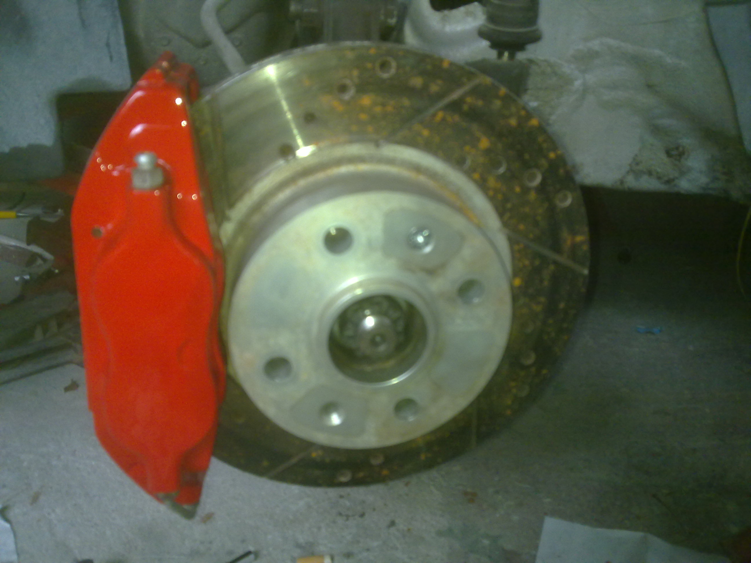

Messaggioda mancio111110 » 04/09/2013, 19:30
io le ho fatte rosse con una bomboletta della d-gear fino a 800 gradi... ho la macchina bianca e le ho fatte rosse, quando mi stuferò le farò verdi :)
