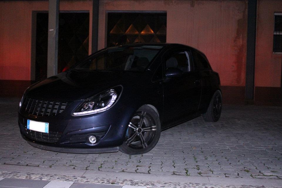

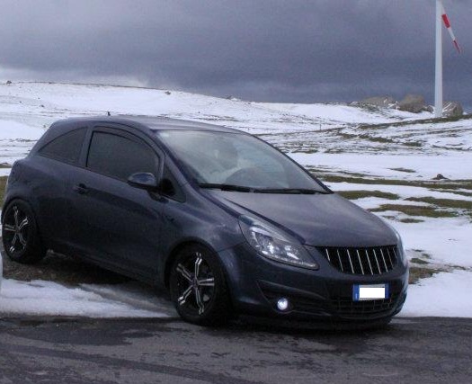

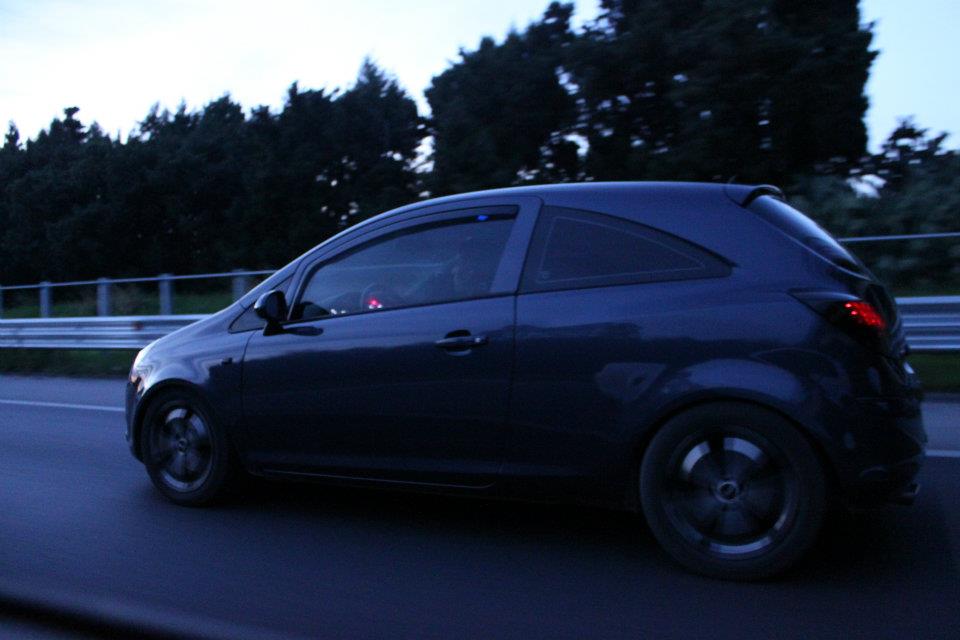

Messaggioda d_matrix90 » 24/01/2012, 21:10
non so che et hanno, i cerchi sono da 16, gli oz power.
e l'assetto è quello specifico per la mia auto....uffa va...non è possibile, non so come risolvere..
le uniche foto dove si vede di più l'abbassamento sono queste..
domani ne faccio una da fermo e più vicino e la metto

Messaggioda maverix » 30/01/2012, 19:35
d_matrix90 » 24/01/2012, 21:10 ha scritto:non so che et hanno, i cerchi sono da 16, gli oz power.
[ http://www.corsaclub.it/forum/uploadfile/21795_1327435513_374887_2543585322131_1628679519_2322076_529295880_n.jpg ] [ http://www.corsaclub.it/forum/uploadfile/6351_1327435567_379155_2543579641989_1628679519_2322053_410782096_n.jpg ] [ http://www.corsaclub.it/forum/uploadfile/9021_1327435693_387396_2702696779818_1628679519_2398145_237936119_n.jpg ]
innanzitutto date le modifiche che vedo mi piacerebbe che ci presentassi la tua corsa nell'apposita sezione! è molto carina..
cmq quoto gli altri.. se l'assetto è specifico per la tua motorizzazione potrebbe essere che i nuovi cerchi abbiano canale/et diverso da quelli di serie.. io nella mia ho toccato due o tre volte al max ma solo in caso di avvallamenti pesanti.. ma appunto ho dei cerchi con canale più largo..
