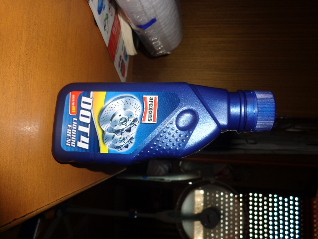

Oggi girando per un grosso magazzino all'ingrosso ho trovato tanti prodotti per l'auto e ho preso questo liquido per i freni..Immagine ho pensato che è buono come prodotto visto che è solamente 175 ml e costa 5 euro a pensare che per prenderne 1 litro ne dovrei prendere 6 e mi costerebbe 30 euro a litro..voi che ne pensate è ottimo come prodotto visto il suo prezzo o no
Messaggi: 2889
