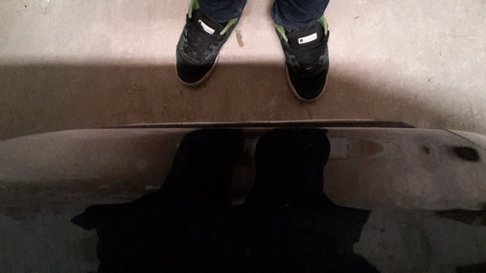

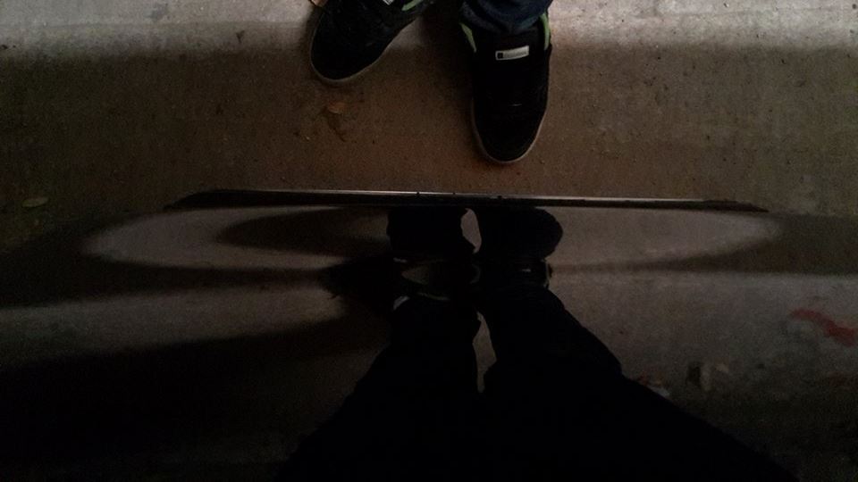

Messaggioda Griffin » 10/10/2014, 9:04
Mi sono fatto mandare delle foto fatte da sopra dell'anteriore e posteriore. E anche se di poco c(credo 1 cm) sbordano dai parafanghi.
In Italia è illegale la cosa?

Messaggioda maverix » 10/10/2014, 11:53
Eh purtroppo si! Qualsiasi cosa esca fuori dalla sagoma della vettura è illegale...
