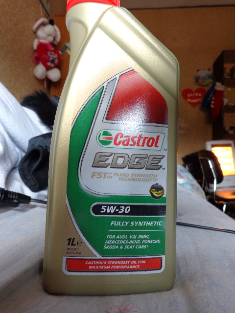

Ho pensato di cambiare stavolta ho comprato 4 litri di Castrol Edge 5w30 Fst questo che posto nella foto Immagine l'ho pagato 15 euro a litro..penso che è uno dei migliori della casa Castrol ed è giusto per la mia auto..devo solo vedere fra 1 mesetto quando lo metterò come si comporta la mia auto..

Ho pensato di cambiare stavolta ho comprato 4 litri di Castrol Edge 5w30 Fst questo che posto nella foto [ http://www.corsaclub.it/forum/uploadfile/DSC00065.JPG ] l'ho pagato 15 euro a litro..penso che è uno dei migliori della casa Castrol ed è giusto per la mia auto..devo solo vedere fra 1 mesetto quando lo metterò come si comporta la mia auto..
l'Edge è di ottima qualità :D
hai fatto male con 8 euro al litro mi sto prendendo il motul x clean 5w40 oltre alla gradazione che è migliore del 5w30 è motul e ha tutto quello che ha il castrol piu la qualita' superiore.. comuqnue anche l'edge è validissimo
