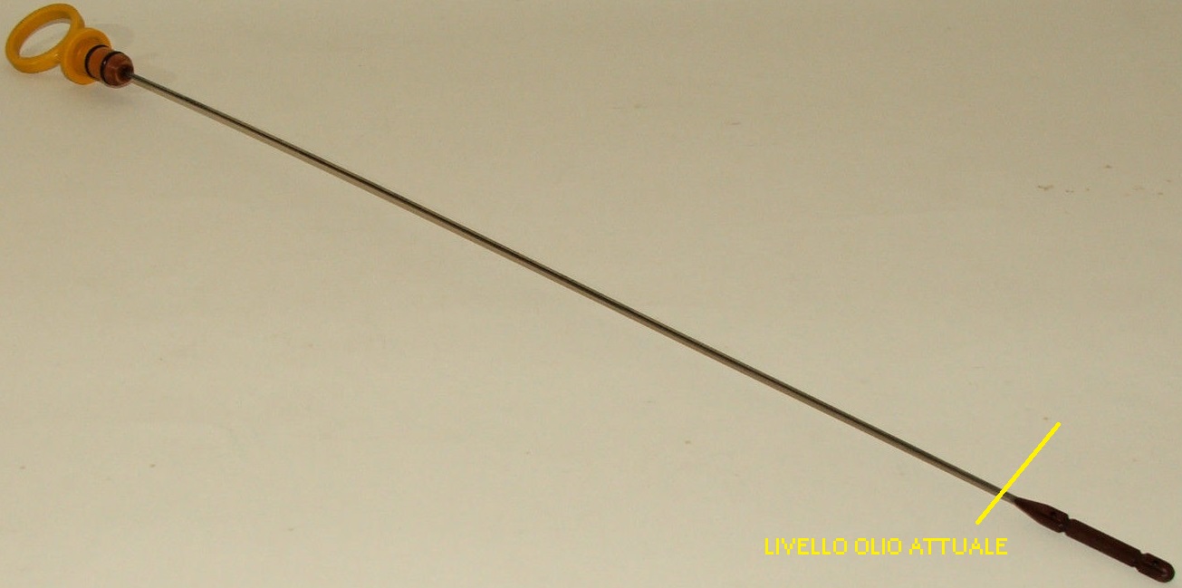

Mando un allegato foto per farvi capire la situazione, attuale del livello.
http://www.corsaclub.it/forum/uploadfile/Asta.JPG
Anche se l'astina non è propriamente questa.

Fallo aspirare. Tra minimo e massimo ci saranno 500-700ml. Ti va in aspirazione! Ti trovi una bella turbina che trafila, tanto fumo in accelerazione.
Sai che belle morchie o croste di olio ti trovi in giro per i condotti appena il motore si raffredda e con lui l'olio che hai mandato in giro? Alcuni condotti già sono di piccolo diametro, se poi li ostruisci parzialmente o totalmente...
L'auto poi è tua...
alex999
Messaggi: 549
Messaggioda Giudipeppe.83 » 30/03/2015, 21:03
veramente troppo, rischi di fare danni con tutto quell' olio ......
