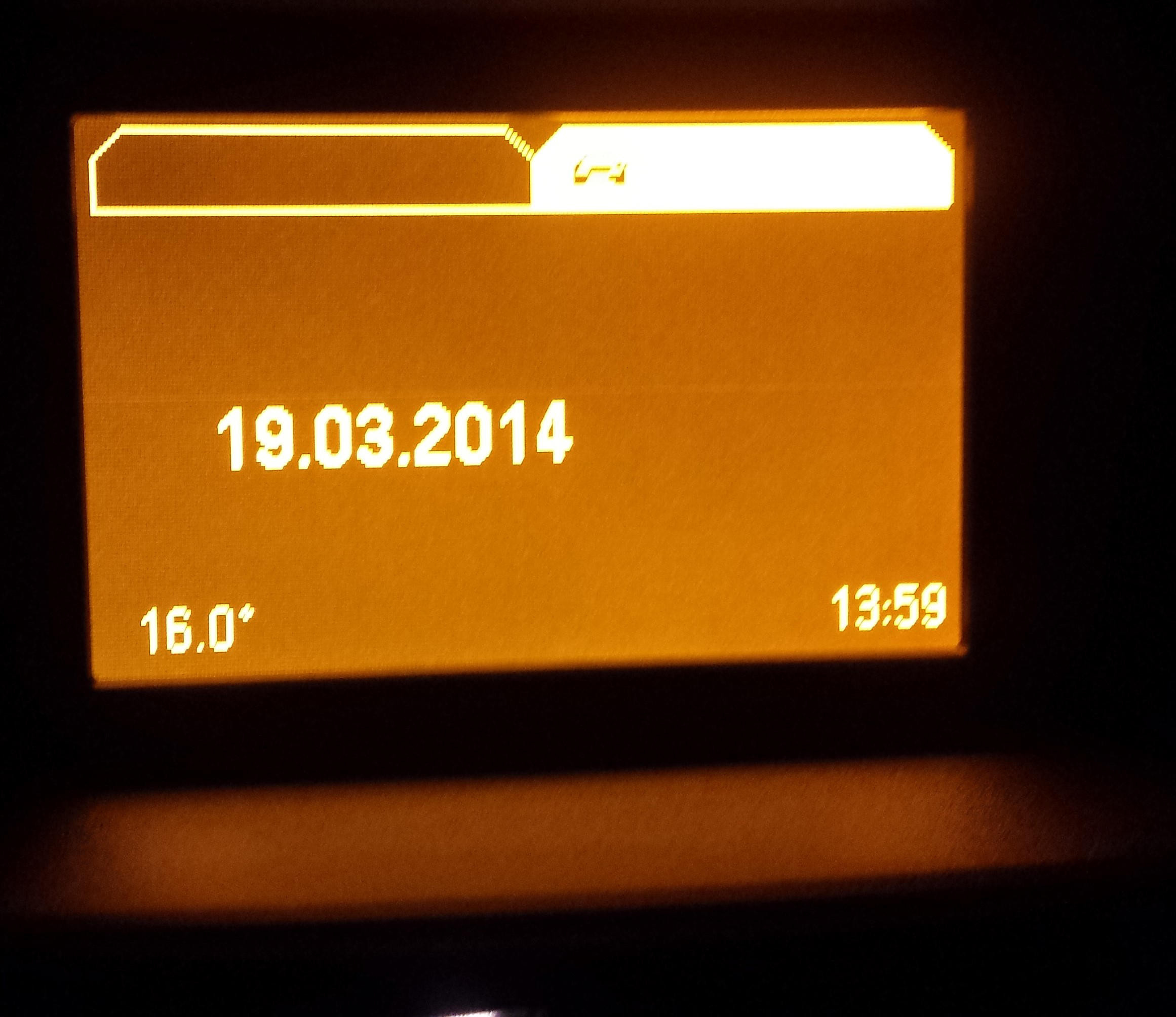

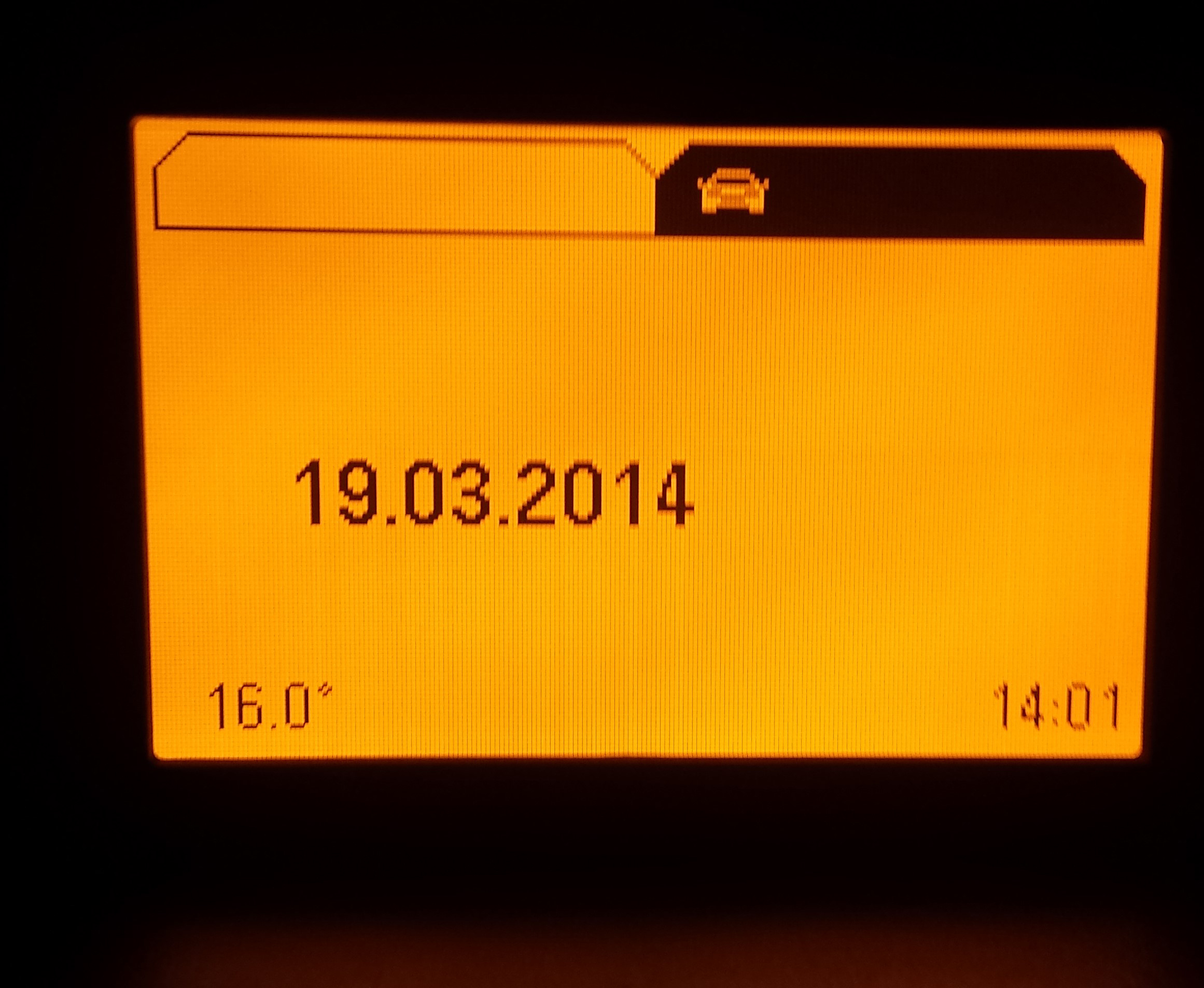

Ciao,
sul display si nota una linea a metà del GID come in foto
nell'altra modalità sembra normale
È una cosa normale o devo richiedere la sostituzione?
Ultima modifica di Resource il 19/03/2014, 19:21, modificato 2 volte in totale.

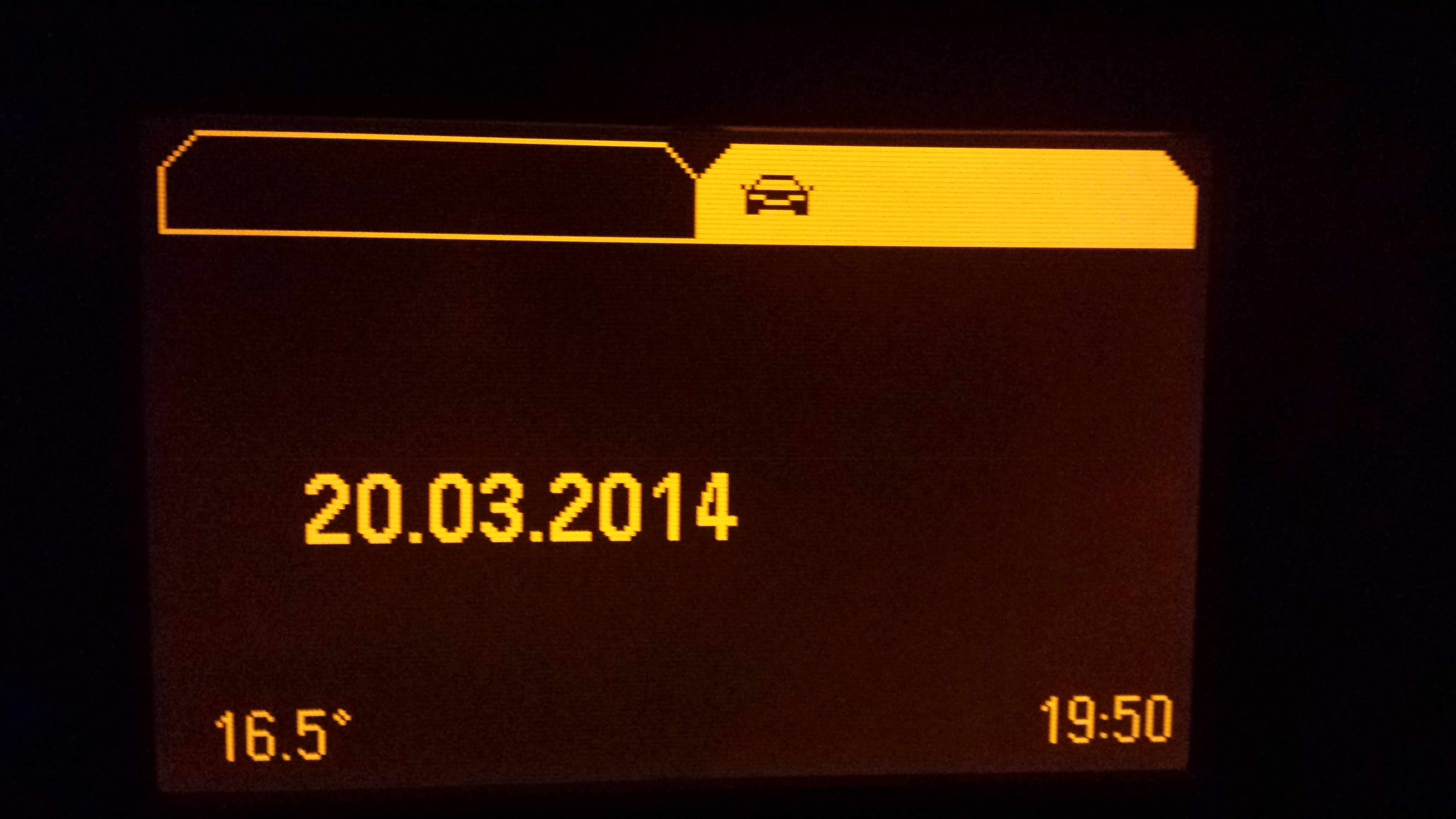

Ho fatto un'altra foto, quando la luminosità è a metà non si nota quasi per niente:
Comunque la linea si nota abbastanza quando non sono accesi i fari (e la luminosità è quindi al max). :cry:
Ingrandendo la foto non sembra che sia un problema di pixel difettosi, piuttosto sembra che il display sia composto da due pezzi che non sono accostati beni tra loro e resta uno spazio in corrispondenza di quella linea... boh :what:
Non c'è nessuno che ha il GID e può dirmi se gli esce questa linea? :help:

Sono andato al centro opel, ho detto e fatto vedere il problema al tecnico e in pratica mi ha detto quello che non volevo che fosse, il display è normale che sia in quel modo.
Probabilmente usano due schermi che poi assemblano e quindi si nota questa zona di giunzione.
Mi ha fatto vedere lo stesso display anche su un'auto nuova e purtroppo ho avuto la conferma, anche lì c'era questa linea.
Almeno ora mi sono tolto il pensiero che non fosse un difetto di quello che avevo sull'auto, mi ci abituerò :^^:
Quindi ricapitolo, se qualcun altro si dovesse porre questa domanda:
la linea centrale che si intravede nel display del GID è normale.

Confermo, è del tutto normale sul GID, anche il mio presenta la stessa linea. Il display è effettivamente diviso in due...
La conferma ufficiale è qui (in inglese):
http://vauxhall.workshop-manuals.com/corsa-d/index.php?id=3828
E confermo anche che, nonostante possa sembrare fastidioso, ci si abitua presto =D
