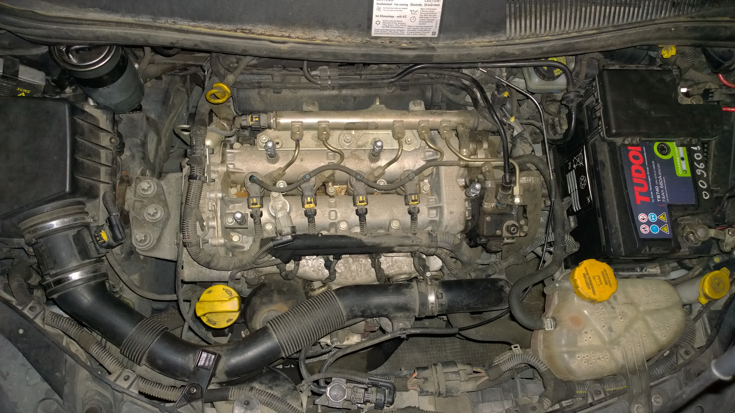

Il colore e la puzza mu sembrano normali, accendendo la macchina in garage si è sempre sentito il solito odore... Non capisco come mai di punto in bianco e senza nessun sintomo precedente, ho provato a eliminare la egr o il dibimetro ma non cambia nulla.. Solo staccando un tubicino(il più sottile che c'è visibile nel motore) da una elettrovalvola cambia resta accesa anche se non va su di giri.. Appena posso allego anche le foto.

ecco la foto sarebbe ottimo perchè non capisco che tubicino sia

la macchina ha 130.000 km e ho fatto il cambio olio circa un mese fa.. non ha mai dato sintomi negativi, anzi mi sono sempre stupito per il motore brillante che "mi è capitato".. il filtro gasolio e aria hanno circa 40.000 km ma non credo sia la causa come alcuni mi hanno detto.. da cosa capisco se ha il fap?? credo di si comunque..
Immagine la valvola che dico è quella al centro della foto in basso vicino la mascherina..

Messaggioda Benny » 14/02/2014, 13:29
quella è l'elettrovalvola della geometria della turbina..

Messaggioda nitro1990ge » 14/02/2014, 14:36
confermo che e` l'elettrovalvola della geometria variabile...
130.000 con ogni probabilita` e` la turbina che e` partita...un po prestino eh 130.000 km pero` a volte dura anche meno!
il filtro sporco non cambia nulla su un problema del genere...e puo capitare che per rotture alla turbina a volte non si venga avvisati con la spia :(
prova a scollegare la turbina...(allenta e rimuovi i manicotti) e prova ad accendere
