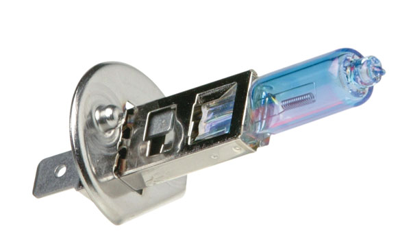

io ho comprato entrambi le lampadine con le basette gia incorporate se quella che intendete voi, e ho solo provato ha sostituire una lampadina per vedere se era fulminata o no, e il risultato e stato che non si e accesa
-- 20/02/2014, 22:05 --
ecco io ho comprato queste ma non sono blu, la basetta che intendete e quella?

Messaggioda massinge » 20/02/2014, 22:12
Secondo me ha sostituito gli abbaglianti credendo di sostituire le lampadine di posizione (che sono delle tutto vetro da 5 watt, in sigla w5w).
Ciao!

Messaggioda ignax » 20/02/2014, 22:45
massinge » 20/02/2014, 23:12 ha scritto:Secondo me ha sostituito gli abbaglianti credendo di sostituire le lampadine di posizione (che sono delle tutto vetro da 5 watt, in sigla w5w).
Ciao!
o dio hahahaa mi sa avete ragione domani vedro, io pensavo fossero quelle li di posizione

Messaggioda maverix » 21/02/2014, 22:51
Quelle sono le h1!! :D e sono gli abbaglianti! !!
