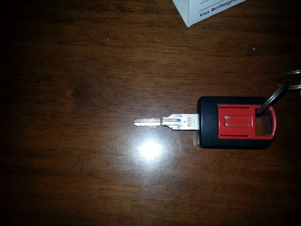

stasera stavo per uscire all'improvviso metto la mano in tasca per prende la chiave della mia opel corsa e guardate cosa mi trovo in mano ?
Guardate un po' la foto che allego.
Ora cosa posso fare ? non ho chiave di emergenza , non so a chi rivolgermi , mi date qualche consiglio ? cmq ho due macchine , ma non vorrei tenere chiusa la mia opel per un paio di mesi perche' non so come risolvere per il problema della chiave.
Mi date qualche consiglio su come agire ? chiamo opel ? vado all'officina autorizzata e chiedo il duplicato della chiave ? quanto tempo passa ? grazie a tutti.

Devi andare ad un centro opel con la security card o security pass (non ricordo di preciso come si chiama), sarebbe quel foglio dove ci sono i codici di sicurezza e credo pure i documenti del proprietario dell'auto.
Vai con quelli e richiedi la chiave nuova.
Comunque come mai non hai chiave di emergenza? Di solito vengono fornite 2 chiavi.
Come tempi non so quanto ci mettono, però mi hanno detto che la sola chiave (senza telecomando) costa sugli 80€.
So questo perché me l'hanno detto quando ho ritirato l'auto (pochi giorni fa).
Vediamo se qualcuno sa dirti quanto tempo ci vuole.

Però con quello vai in Opel, gli dai sto foglietto che ha un numerino che ha la codifica del chip della chiave e loro te la possono far avere in tempi brevi.
Se non hai il fogliettino devi recuperare il numero di telaio e il certificato di proprietà dell'auto, se sei fortunato te lo recuperano loro il codice e sei a posto, il problema però che sarà una cosa lunga...
Se invece la tua chiave non ha il chip (cosa probabile dato che mi sembra piccina, però onestamente non ho mai visto quella forma di chiave in vita mia, perdonami sono un pivello...) devi trovare un ferramenta con i controca**i che te la copia anche se è rotta (il che non è un problema ci mette 2 minuti) ed eventualmente, se presente, ti sposta anche il chip. Ed in quel caso ci metti di sicuro molto di meno. Conosco un paio di posti a Genova, Milano ed Asti dove fanno dei lavori del genere, sono tutti ferramenta ben attrezzati e conosciuti, quindi eventualmente cerca dei ferramenta del genere in quel di Napoli.

vai da chi fa le chiavi, vedi di farti saldare questa che hai (so che si possono saldare con l'ottone se non ricordo male) sempre che ti ritrovi l'altro pezzo (se ti è rimasto nella serratura non è semplice)...
Poi si ebay comperi una chiave vergine tipo questa: http://www.ebay.it/itm/Chiave-Telecomando-2-Bottoni-Upgrade-x-VAUXHALL-OPEL-CORSA-C-MERIVA-COMBO-/321336936159?pt=Ricambi_automobili&hash=item4ad12c86df&_uhb=1
ti fai una copia della tua e ci infili il chip dell'immobilizer e l'elettronica del telecomando.

Se si è spezzata nella serratura come penso la auto la può aprire tranquillamente e un bravo carrozziere sto recuperare il pezzo dentro la serratura. Ciao

Ma se hai l'altro pezzo forse si può incollare e il ferramenta riesce a farti un duplicato.
Comunque resta sempre il problema del codice di sicurezza, se non ce l'hai in teoria sarebbe vietato fartela... e senza quello non credo che si possa codificare il chip della chiave, a meno che non fai come hanno già detto portando certificato di proprietà e codice del telaio a un centro opel...
Se il codice ce l'hai conservato in macchina prova a vedere se con la chiave rotta riescono almeno ad aprirti la macchina.

Ho trovato l'altro pezzo della chiave era a terra vicino la macchina , pero' rimane il discorso come apro la macchina ? devo vedere se un buon carrozziere lo riesce ad aprire non credete ? e poi vado con il libretto al centro opel piu' vicino e vedo se mi decodificano la chiave. Ma poi non e' meglio che vado direttamente al centro opel ? visto che per 80 euro mi fanno la chiave completamente nuova , se no che faccio pago il ferramenta per riparare questa poi pago anche l'opel e quanto mi viene a fare tutto ? non credete ?
Cosa mi consigliate fare ? Ma avendo solo il libretto basta per codificare la chiave ? o serve anche il certificato di sicurezza ?
