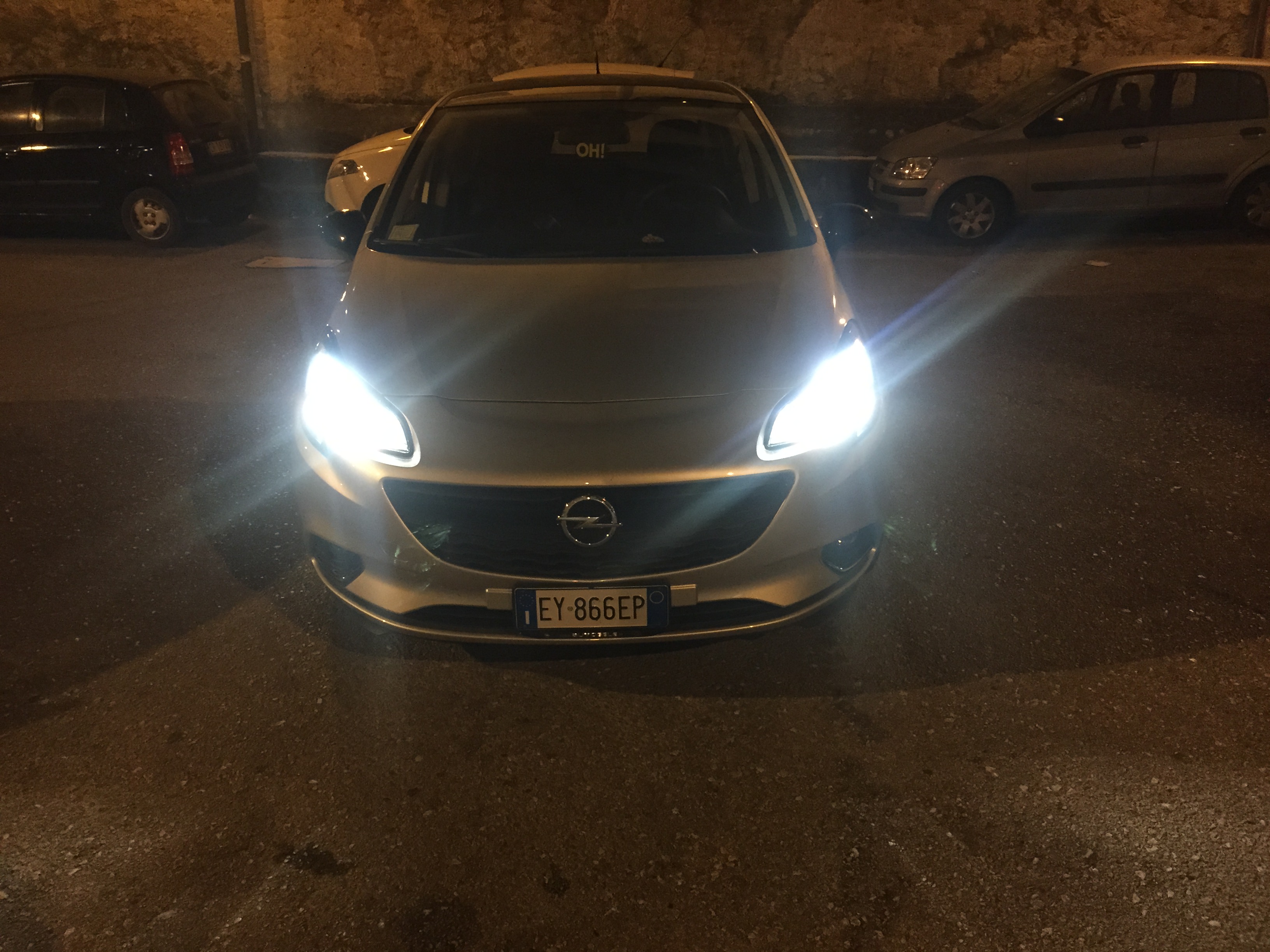

Messaggioda beavis83 » 11/09/2015, 13:39
Scusami non avevo letto la domanda....
alla fine ho montato le philips xtreme vision. Belle...nn proprio bianche, hanno un riflesso dorato ma fanno tantissima luce, sembra quasi di stare cn gli abbaglianti. Gli abbaglianti non lo so non li ho cambiati ma credo siano h7 lo stesso.Immagine
