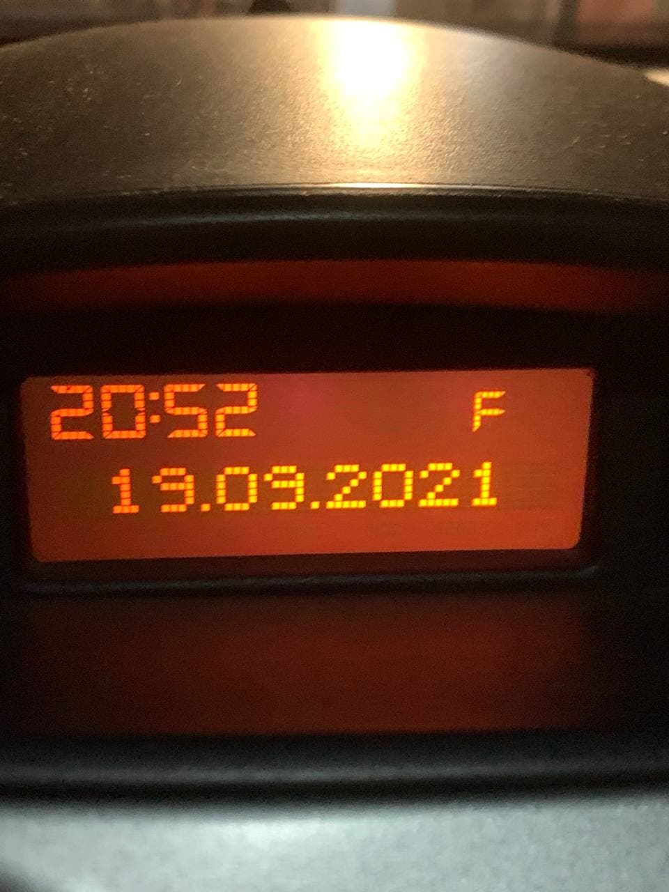

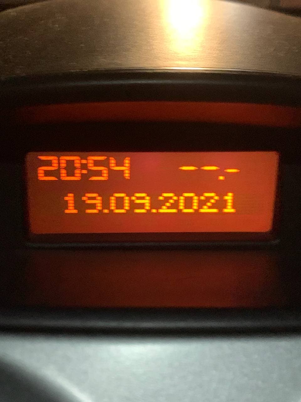

Messaggioda frabev » 19/09/2021, 20:02
Vi ringrazio per la risposta, come potete vedere dalla foto sul display compare questa F maiuscola al posto dell'indicatore dei gradi, credo stia ad indicare FAULT, la F compare circa 10 secondi dopo la comparsa di 3 trattini.
Il sensore dovrebbe funzionare correttamente essendo nuovo e montato senza alcun problema, per quanto riguarda la spia del freno a mano invece, è perfettamente funzionante.

Messaggioda agi62 » 19/09/2021, 21:22
Allora devi indagare più a fondo sul cablaggio, magari fai un corto sui due pin del connettore per vedere se scompare la F e compaiono dei numeri, oppure verifica col tester se c'è tensione, dovrebbero esserci 5V o 3,3V oppure 12V.
Verifica che i pin del connettore non siano ossidati e che i fili siano ben serrati.

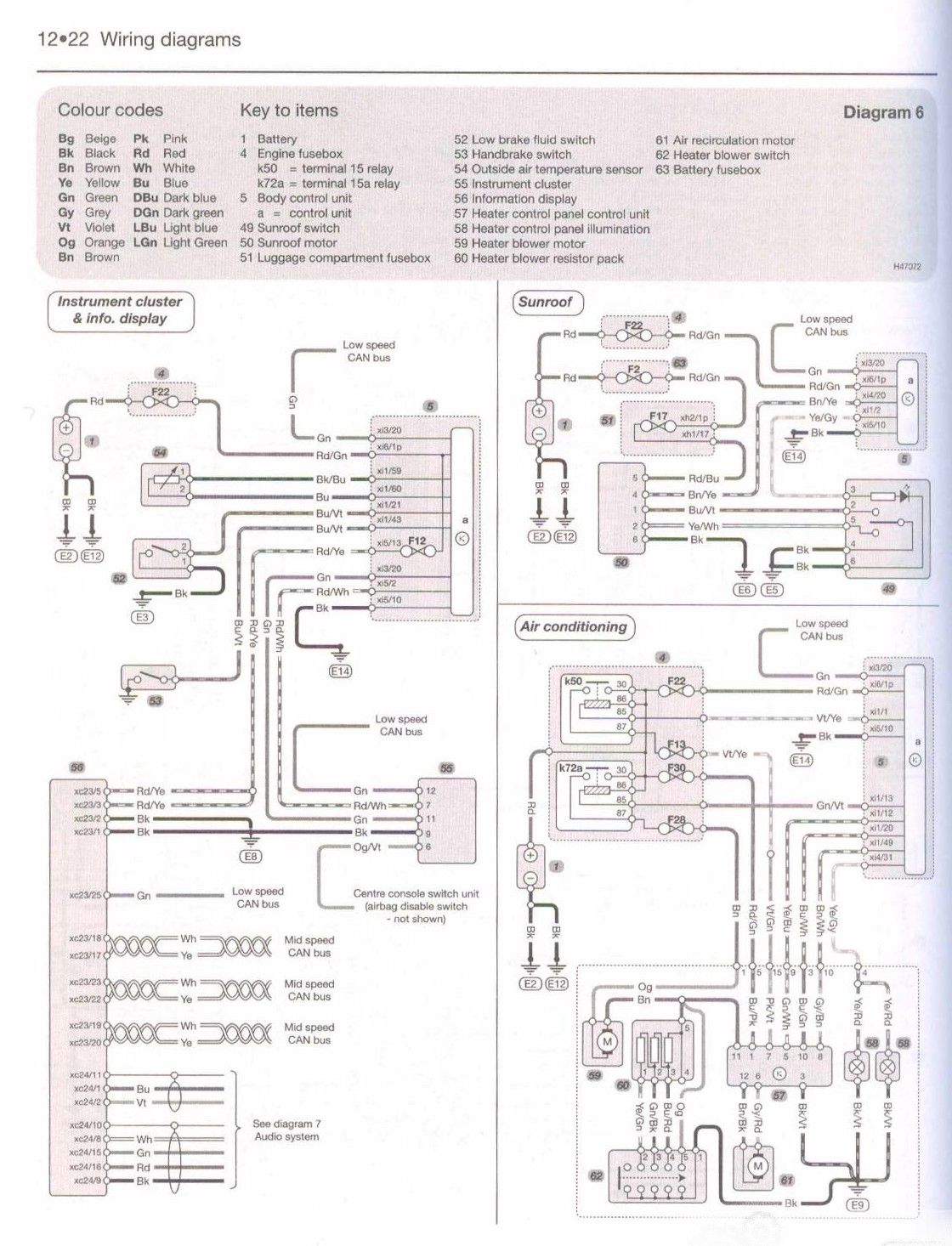

Messaggioda frabev » 21/09/2021, 15:57
Sfortunatamente non conosco nessuno che possa aiutarmi con questo problema per questo sto cercando di risolverlo con il vostro aiuto, vorrei evitare di fare pasticci quindi studierò un po' di elettronica e la disposizione dei cavi all'interno dell'auto, mi sarebbe molto utile se qualcuno di voi avesse uno schema dei cavi o circuiti presenti nel cofano, in particolare appunto vorrei cercare di capire dove passano i cavi che dal sensore arrivano alla centralina in modo da poterli analizzare meglio, vi ringrazio per l'aiuto.

Messaggioda agi62 » 21/09/2021, 17:17
Vedi se ti può servire questo schema:
Se ti interessa tutto il manuale sono 115Mb.

Messaggioda frabev » 23/09/2021, 20:17
L'unica prova che sono riuscito ad effettuare fino ad ora è stata il cambio del sensore della temperatura con uno nuovo acquistato su amazon, purtroppo non sono un esperto quindi non so esattamente dove guardare, inoltre il filo che porta dal sensore alla centralina mi sembra sia nascosto o comunque non facilmente individuabile, per questo un altro utente del forum mi ha inviato un PDF contenente lo schema elettrico della Opel Corsa D, sto studiando lo schema per capire dove passano i cavi e per poterli analizzare, appena riesco a verificare l'integrità dei cavi vi aggiorno, grazie.
