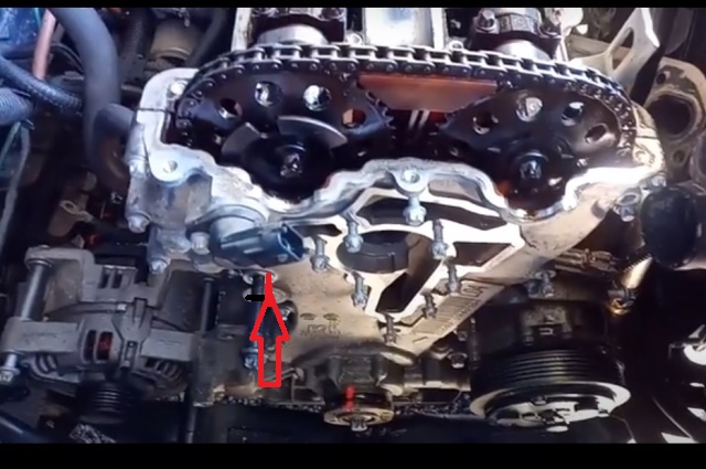

Messaggioda Matt899 » 07/01/2021, 14:58
la perdita sembra venire dalle coperture degli alberi a camme, metto una foto

Messaggioda nik60 » 07/01/2021, 18:54
li c'è la guarnizione coperchio punterie con la guarnizione che ha due mezze lune che alloggiano nel carter .. poi il sensore di cui parlavamo, la ma tua auto è il modello da 80 cavalli? .. quello in foto è 86 sapra è diverso

Messaggioda Matt899 » 07/01/2021, 21:25
La mia è quella da 86 cv, la guarnizione del coperchio punterie è nuova, dove ho messo il segno rosso non ci va la guarnizione del coperchio punterie

Messaggioda nik60 » 08/01/2021, 11:27
ok.. quelli cerchiati in rosso sono i due coperchietti dove alloggiano i sensori di fase, ognuno tenuti da 2 bulloncini che si vedono anche in foto,
