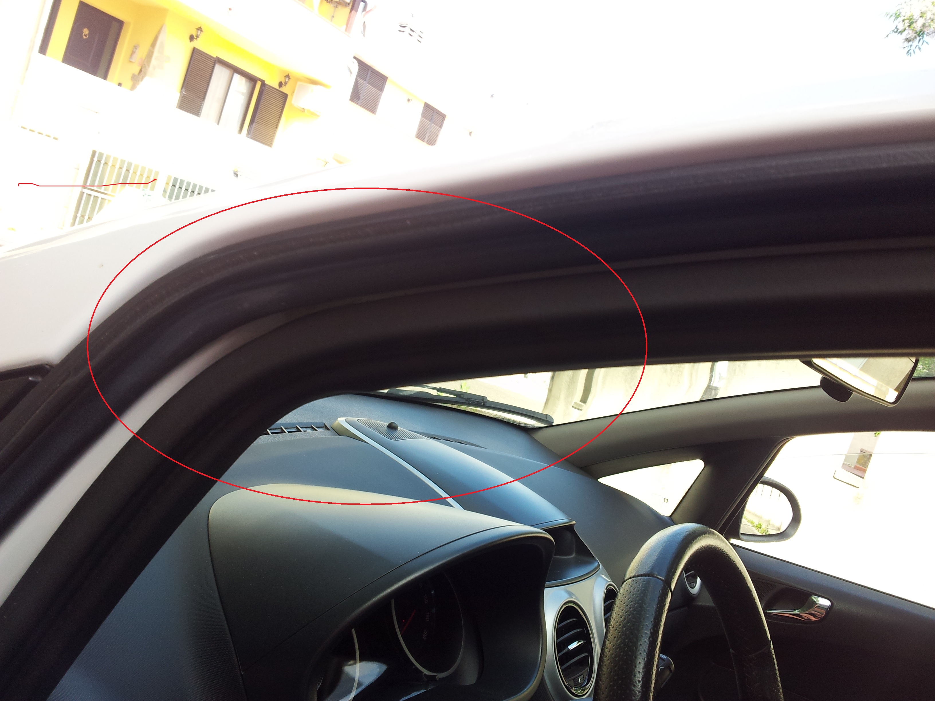

allora ti rispondo qui all'mp che mi hai mandato, cosi do la soluzione che ho trovato io un po a tutti....metto delle foto per farti capire bene dove son intervenuto
Immagine <------Qui oltre a lubrificare con grasso bianco,ho anche inserito all'interno della gomma piuma finissima

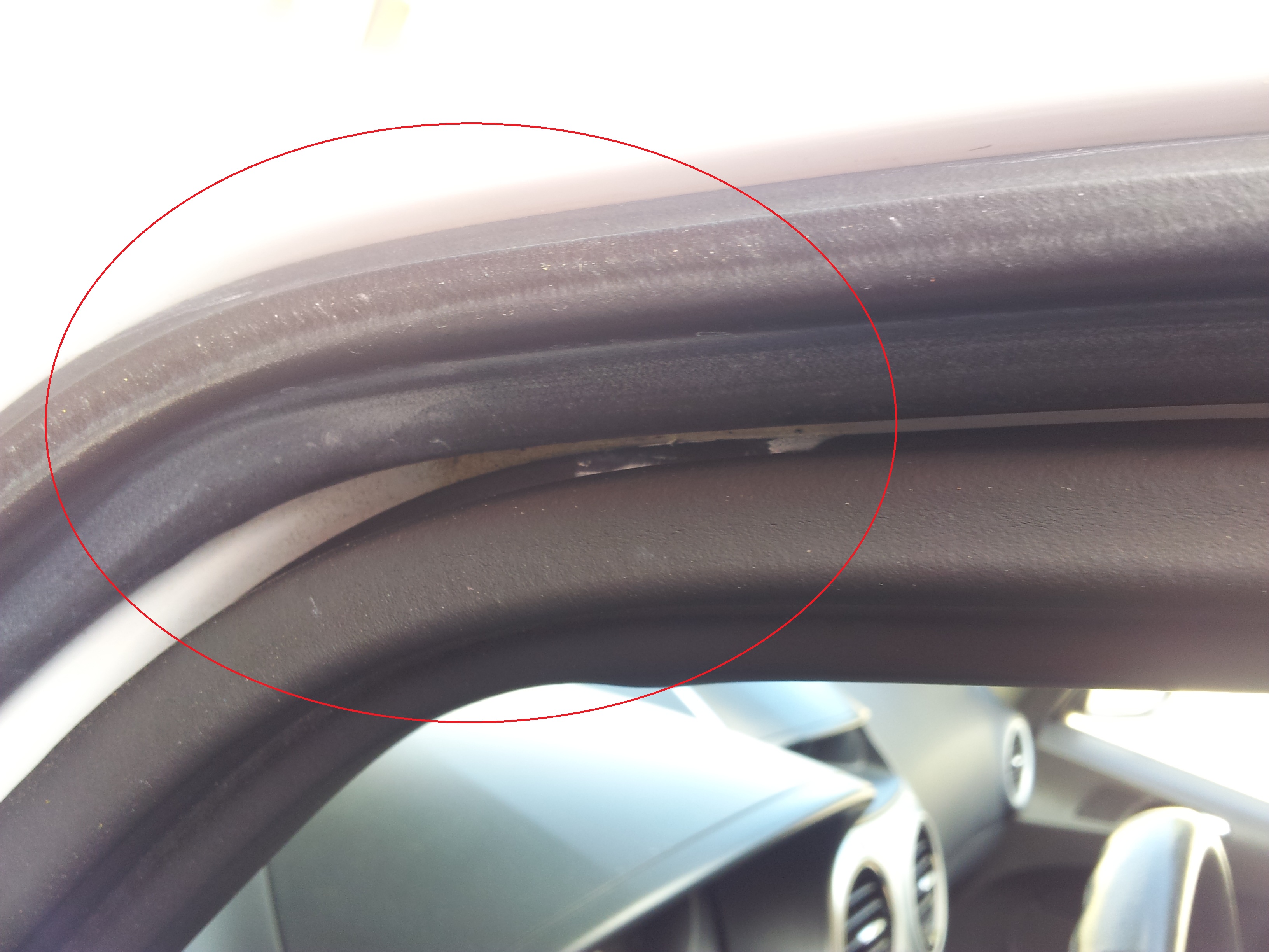

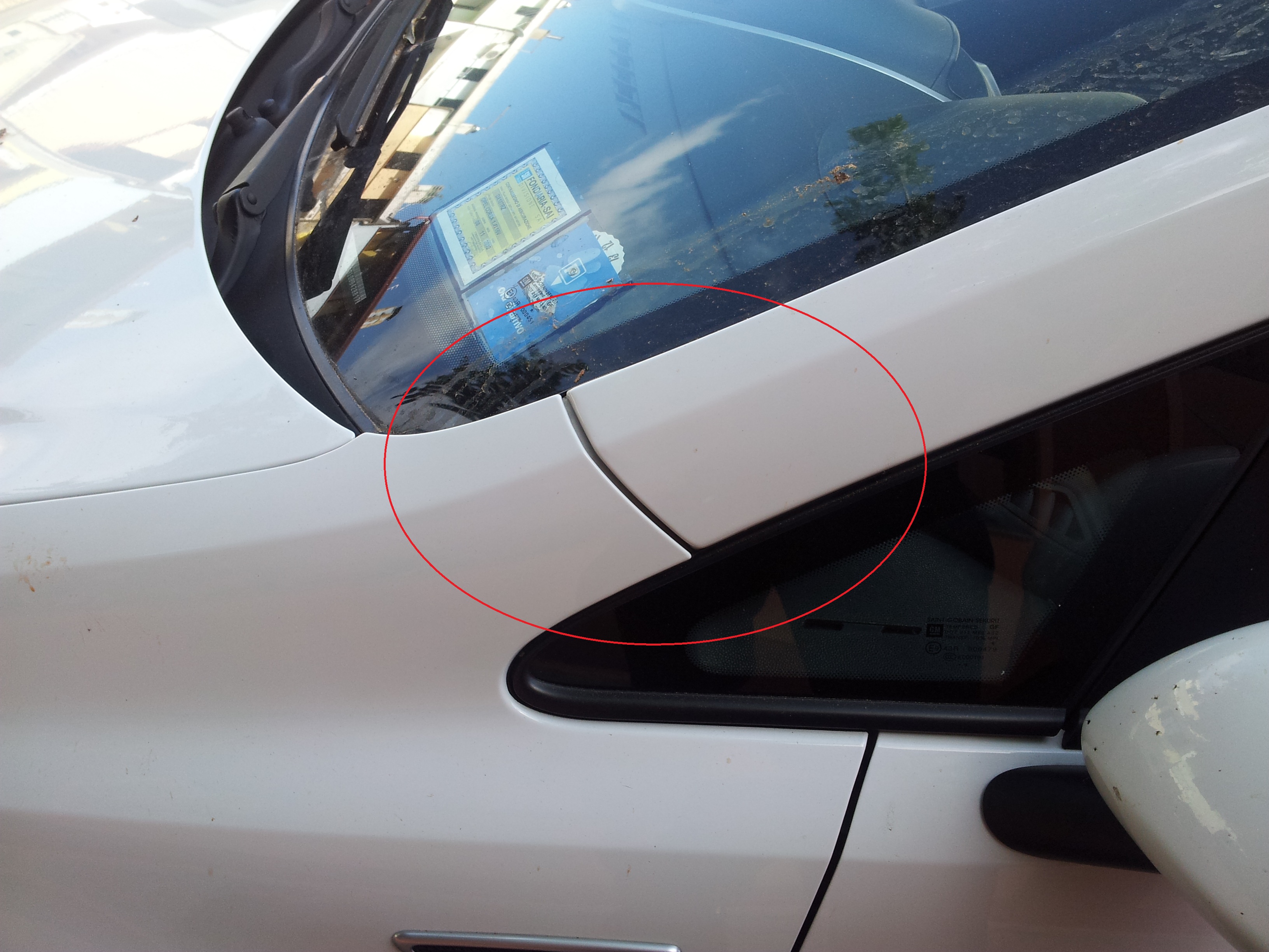

Immagine qui e Immagine
nei punti che ho cerchiato,ho tolto la guarnizione e ingrassato per bene sempre con grasso bianco
io dopo questi interventi ho eliminato ogni tipo di toc e rumore
se non risolvi cosi,mi spiace o alzi lo stereo a manetta o butti la macchina :D scherzo :p

ok,faro queste prove...unica cosa che non ho capito è se hai ingrassato la guarnizione interna o esterna...cmq ciòche o notato è che con il caldo non o sento quasi mai,mentre con il freddo o la pioggià lo sento spesso
Messaggioda Maligno » 16/05/2012, 16:41
tutt'e due le guarnizioni ,le ho tolte dalla loro sede(basta la parte che ho cerchiato) ingrassato e rimesse,con il freddo le guarnizioni si irrigidiscono probabilmente è per quello
