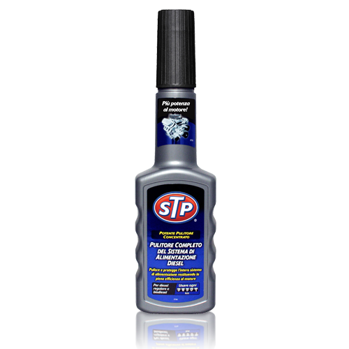

Messaggioda Corsa-95cv-Sport- » 03/10/2017, 14:32
mha io prenderei quello che ti avevo consigliato lo "stp" in foto sotto, è concentrato e completo, il top della gamma "stp"..arexsons fa troppe cose e sta sul generico

Messaggioda Lillo » 03/10/2017, 17:33
come ti dicevo qua nella mia zona non sono riuscito a trovarlo.
Vorrei provare con il multifunzione, e vedere il risultato, se non ottengo nulla, eventualmente la settimana successiva, o prossimo rifornimento prendo l'altro, per iniettori per motori common rail, anche se penso che il mio problema non sia legato agli iniettori.
In altre discussioni su additivi e altri forum ne parlano bene anche di questi Arexons.

Messaggioda Corsa-95cv-Sport- » 08/10/2017, 10:31
Ora devi aspettare che si accende la spia della riserva a quel punto puoi mettere una 50ina d' euro di Blu-Diesel piu l' addittivo..sul quale mettere vedi se trovi quello che ti ho messo in foto, è completo sia per iniettori che per il DPF dalle mie parti si trova facilmente anche in supermercati Iper

Come ti dicevo nella mia zona non trovo il prodotto da te consigliatomi.

Messaggioda brembo » 11/10/2017, 12:16
lascia perdere stp o cagate varie se vuoi pulire il sistema di iniezione ti consiglio additivo professionale sintoflon zero grip gli fai un bel trattamento d'urto e vedrai che risolvi..con trattamento d'urto si intende che devi togliere svuotare il filtro gasolio e versare additivo rimontare e mettere in moto ciao
