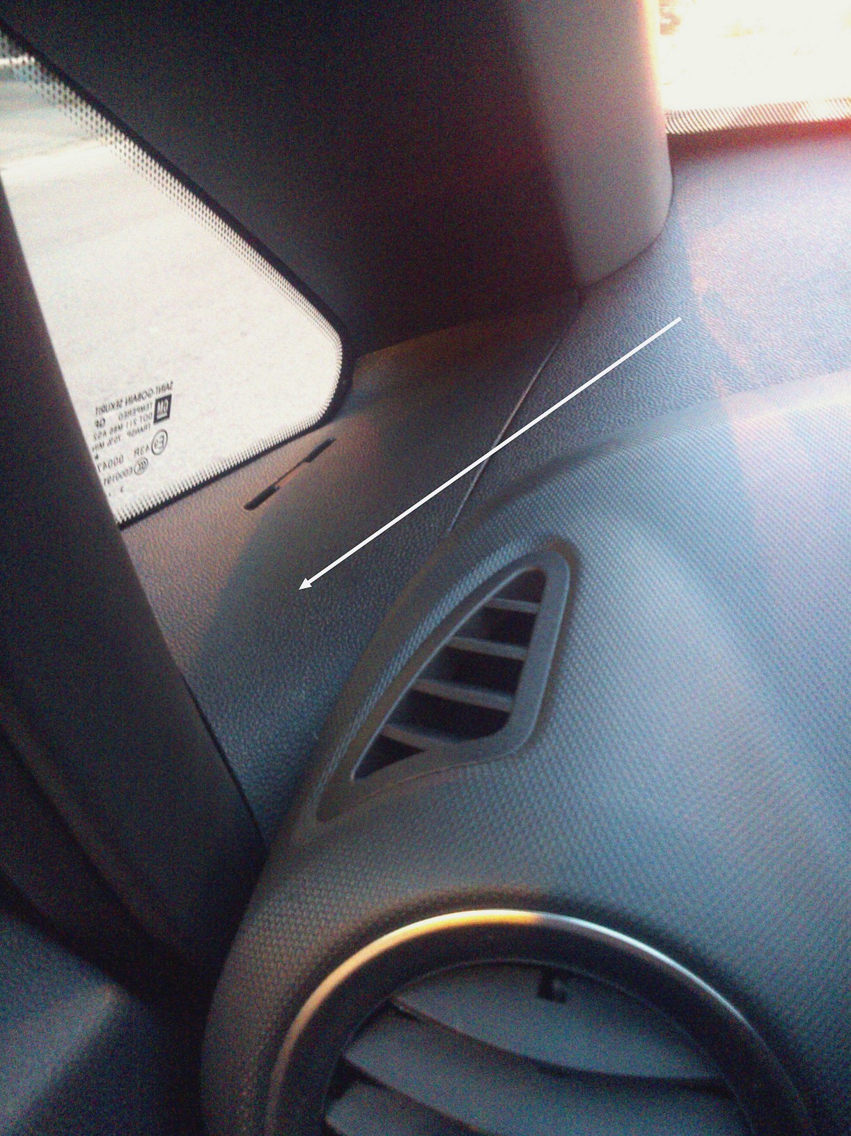

Messaggioda polymoog70 » 20/01/2015, 20:03
A me sta accadendo da circa un mese, vettura che ha nemmeno un anno e 7900Km, uno scricchiolio che ho identificato nella zona postata in foto e zona quadro strumenti.
Tutto questo accade mentre la vettura gira o a sx o dx, non in marcia rettilinea.

Messaggioda Griffin » 21/01/2015, 23:45
Ormai è proprio un problema di materiale. D'inverno poi con il freddo si avverte di più che in estate. C'è poco da fare.
