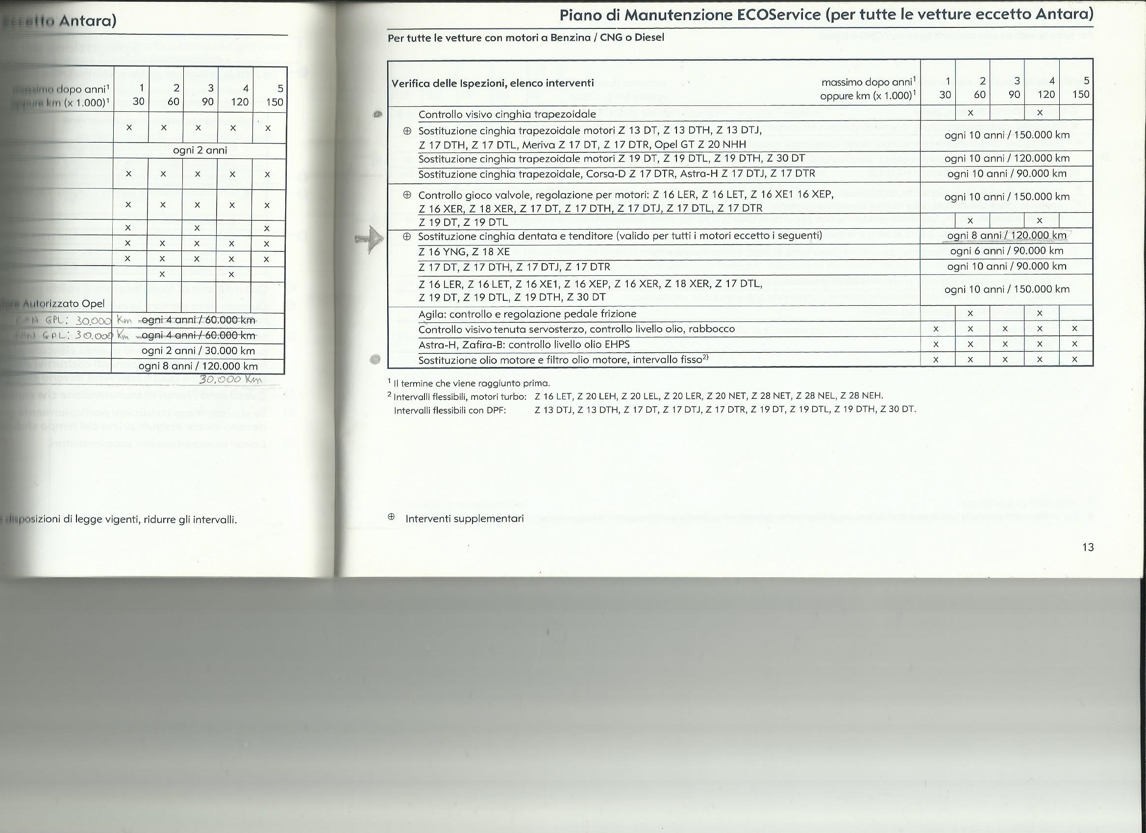

Altra domanda: ogni quanto va cambiata la cinghia servizi? Come mi accerto che non sia usurata?

Messaggioda Alcide » 10/05/2015, 18:59
Si il termostato è quello. Per la cinghia controlla che non sia troppo consuma oppure dura e screpolata. Non dovrebbe costare molto, nel dubbio cambiala

Messaggioda biodelta » 10/05/2015, 19:00
è la cinghia trapezoidale
biodelta
Messaggi: 241
Messaggioda maverix » 10/05/2015, 19:04
La cinghia servizi se smonti tutto cambiala, io ho pagato 30€ manodopera compresa, sostituita a 90.000km per un runorino sospetto, l'opel di zona la sostituisce ogni 60.000km
