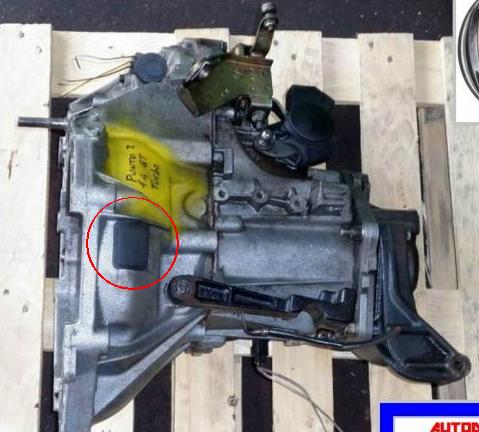

Messaggioda Corsa-95cv-Sport- » 02/05/2017, 15:05
Facendo delle ricerche ho scoperto uan cosa interessante che riguarda la frizione. Il pedale duro capita a tutte le auto sopratutto quando si supera un tot km ma cè chi ha trovato un rimedio per "ingrassare" il cuscinetto reggispinta senza dover cambiare la frizione non essendo ancora consumata
In poche parole l' albero centrale trasmette poi la coppia al cambio..sul carter cè un tappo di gomma che aprendolo si può accedere alla frizione e spruzzando del grasso specifico nella parte del cuscinetto il pedale della frizione tornerà come nuovo, poi ovvio se la frizione è consumata si deve cambiare e basta ma un pedale duro non vuol dire per forza frizione consumata ma solo bisogno di manutenzione come tutte le cose, ogni volta si dice sempre di cambiarla perchè ovviamente per accedere a una frizione bisogna aprire tutto e farlo solo per ingrassare non conviene e si fa il lavoro completo col kit frizione ma ora che ho trovato questa soluzione (da verificare se sulla nostra cè) è da prendere in considerazione..sulla Punto cè quindi dovrebbe starci anche sulla nostra
