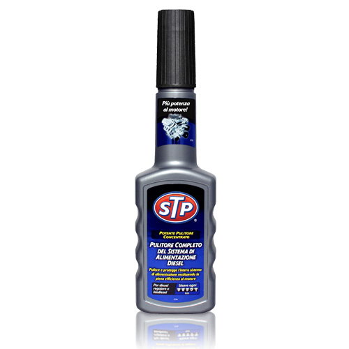

Messaggioda Corsa-95cv-Sport- » 26/09/2017, 8:27
Prendi questo è uno dei migliori della gamma "stp" ed è completo, costa sui 10-12 euro, io lo metto anche a mezzo serbatoio o al massimo 3/4 sempre con Blu-Diesel

Messaggioda Lillo » 26/09/2017, 8:48
Ok, se riesco oggi passo dal centro, per vedere se c'è, se lo trovo prendo questo indicato, oppure vedo cosa c'è in alternativa e ve lo faccio sapere.
Riguardo la cadenza ogni quanto metterlo?
Io ad oggi 44.000 km non ho mai messo nulla, perché si diceva che il blu diesel evitava l'aggiunta di additivi.

Messaggioda Corsa-95cv-Sport- » 26/09/2017, 13:39
Mha guarda se metti sempre o frequentemente blu-diesel non serve che si mettono additivi ma ora mettilo per questo problema che hai sperando risolvi..poi come dicevo usando blu-diesel blu-diesel non serve ma ogni tanto male non fa e lo puoi mettere come faccio io a ogni tagliando quindi ogni 15.000km
