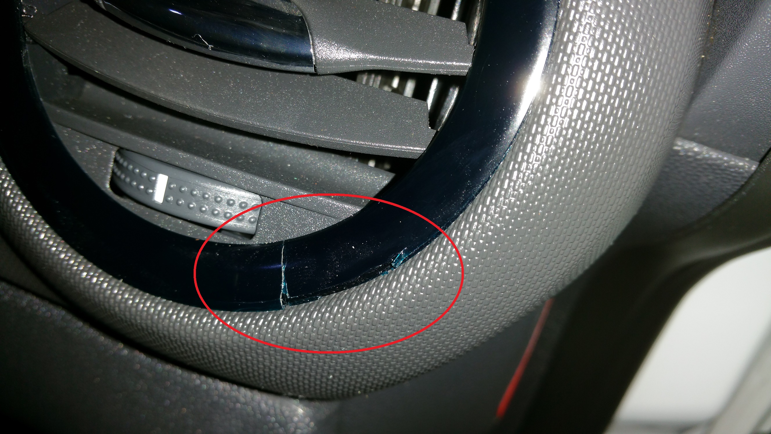

Messaggioda robox88 » 04/10/2015, 14:04
ecco un esempio:
in questa si è proprio creata una crepa che ha diviso in due la cornicetta..non è un graffio ma è proprio spaccata, in altre si spacca invece solo nella parte più esterna della cornicetta...
avevo pensato di comprare dello stucco per plastica, riempire le parti "saltate" e poi verniciare di nero lucido, ma oltre al fatto che non sarei sicuro del risutato, questa è proprio spaccata in due perciò dovrei pure incollare le due parti, perciò mi sa che è meglio comprare la bocchetta nuova per la seconda volta...
ma sapete se è possibile comprare solo la cornicetta e non l'intera bocchetta?

Messaggioda fly71 » 04/10/2015, 15:14
Ti girano parecchio che per quelal cornicetta devi prendere tutta la bocchetta....
però mi viene un dubbio, non che per caso hanno qualche residuo di stampaggio che fa in modo che quando le monti sulla bocchetta si incastrano con tanata forza e poi la plastica cedec reando quel taglio netto?
controlla bene il montaggio sulla bocchetta e se le sedi conbaciano.
A questo punto fai una valutazione di costo, una soluzione può essere quella di usare una strisciolina di tessuto di vetro gr25-30 in pratica è un tessuto molto sottile che viene usato nel campo aeromodellistico, ne metti una striscia ( 1x4cm) nella parte interna con aggiunta di epossidica , in modo che non ti forma un grosso spessore e ti posso dire che resiste alle sollecitazioni.
