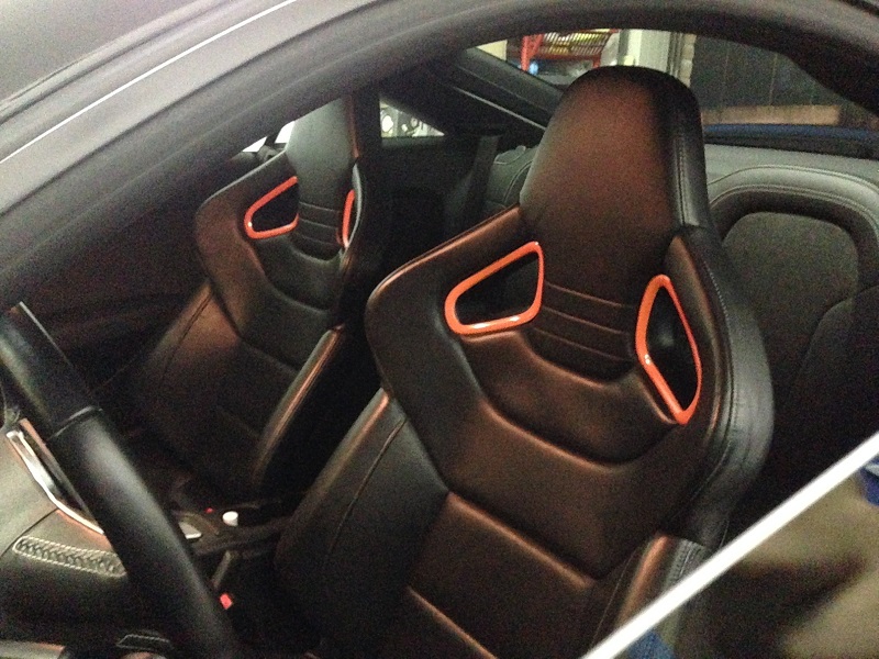

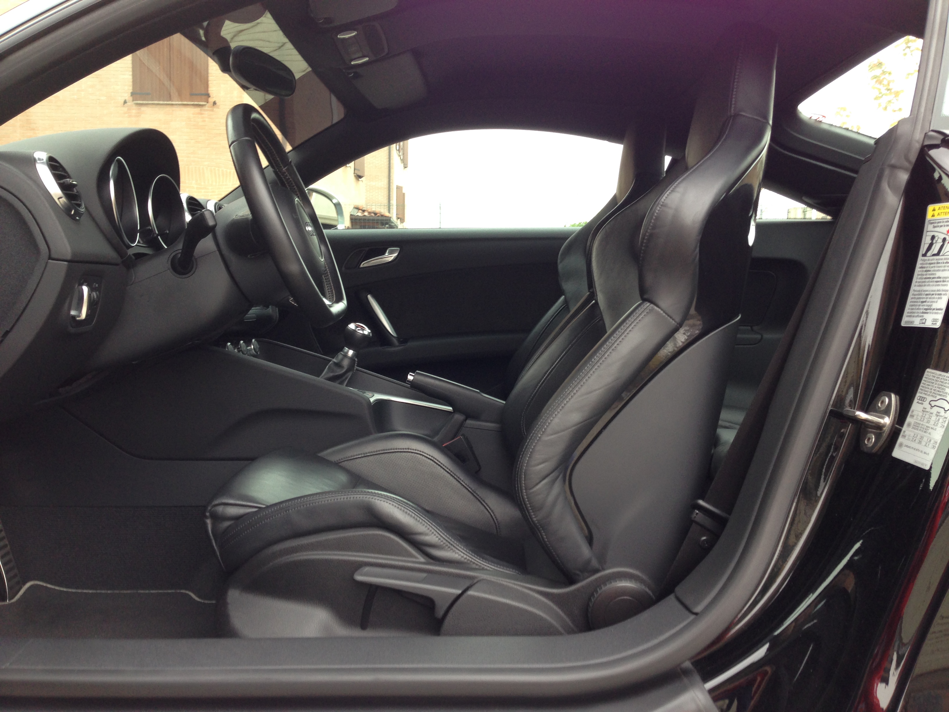

aggiornamento:
sostituiti sedili full Carbon con Recaro originali audi RS4-R8.
sinceramente non mi andava di rischiare il libretto per dei sedili non omologati quindi ho venduto i miei in carbonio e ho comprato questi.
la tenuta laterale e la comodita' son fantastici ; inoltre esteticamente è spettacolare cosi :wub:

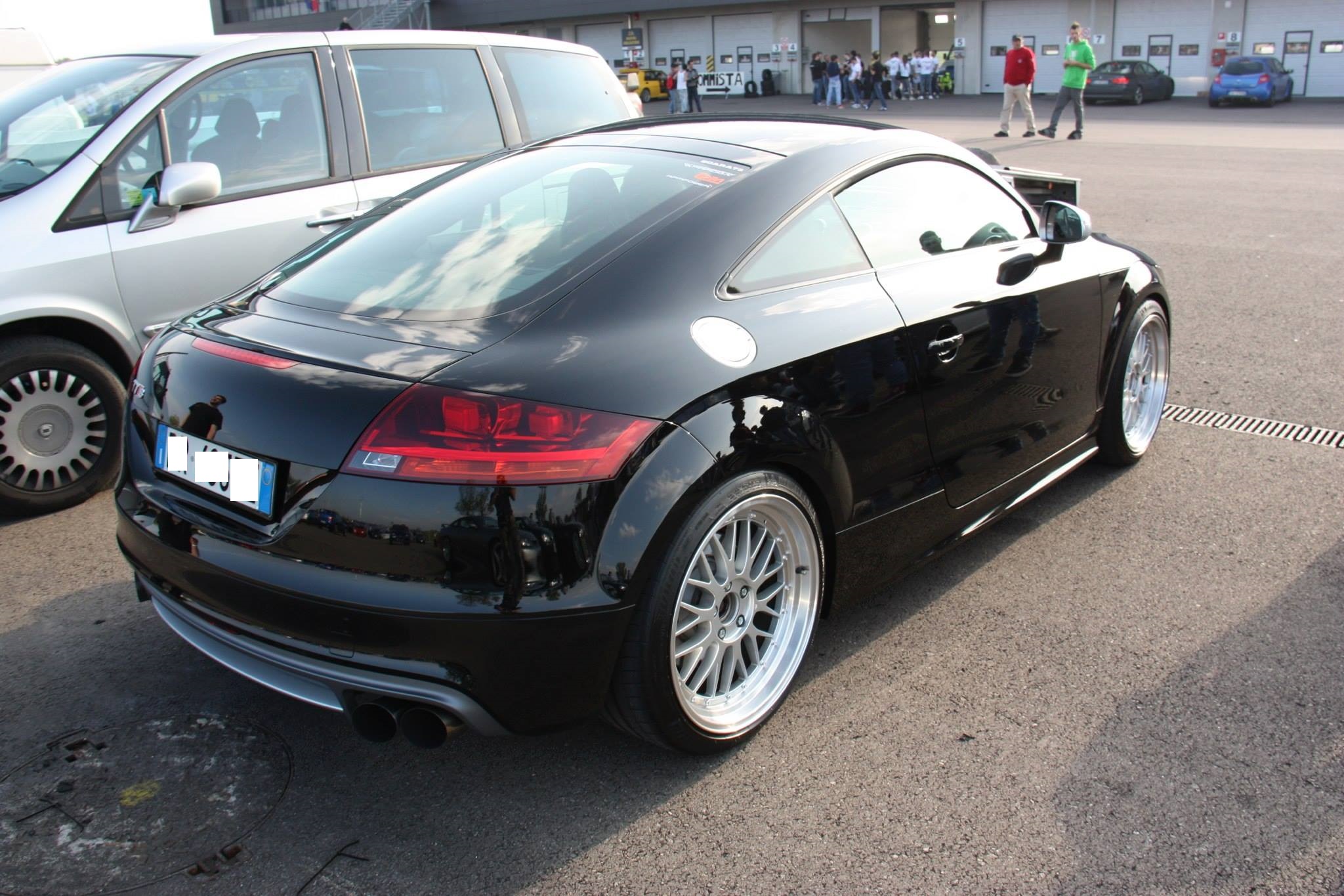

Messaggioda Dany87OPC » 29/10/2013, 9:22
qualche foto dell'auto con gli ultimi upgrade
e ora l'auto è sotto i ferri per completare lo stage III ; stara' ferma circa un 3-4 settimane

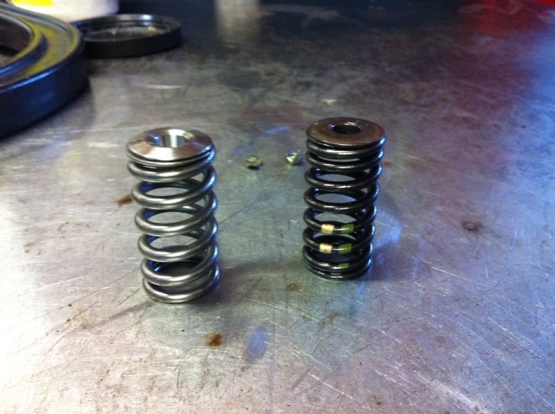

Messaggioda Dany87OPC » 09/12/2013, 11:37
i lavori procedono alla grande e questa settimana il bolide è pronto :D :D
stato dei pistoni dopo 34.000 km
differenza tra molle valvola rinforzate titanio a sinistra e molle valvola stock a destra
montata frizione con volano monomassa rinforzata sachs racing (tiene senza problemi 600Nm di coppia)
turbina maggiorata montata

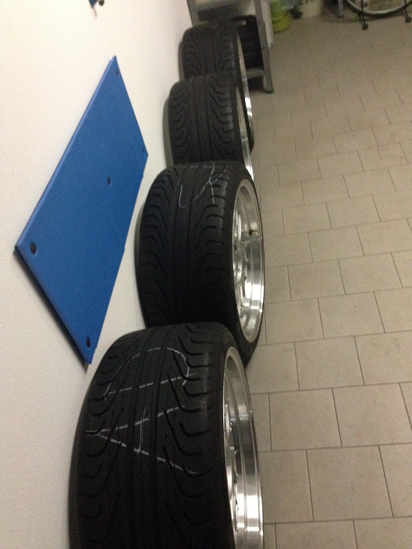

e qua invece cerchi lucidati e gommati con gomme semislick pirelli Pzero corsa 255 35 19

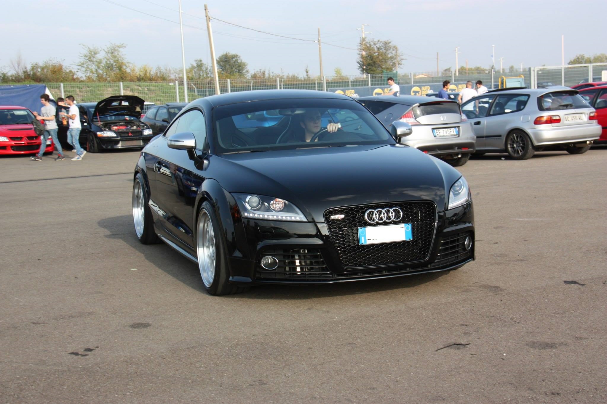

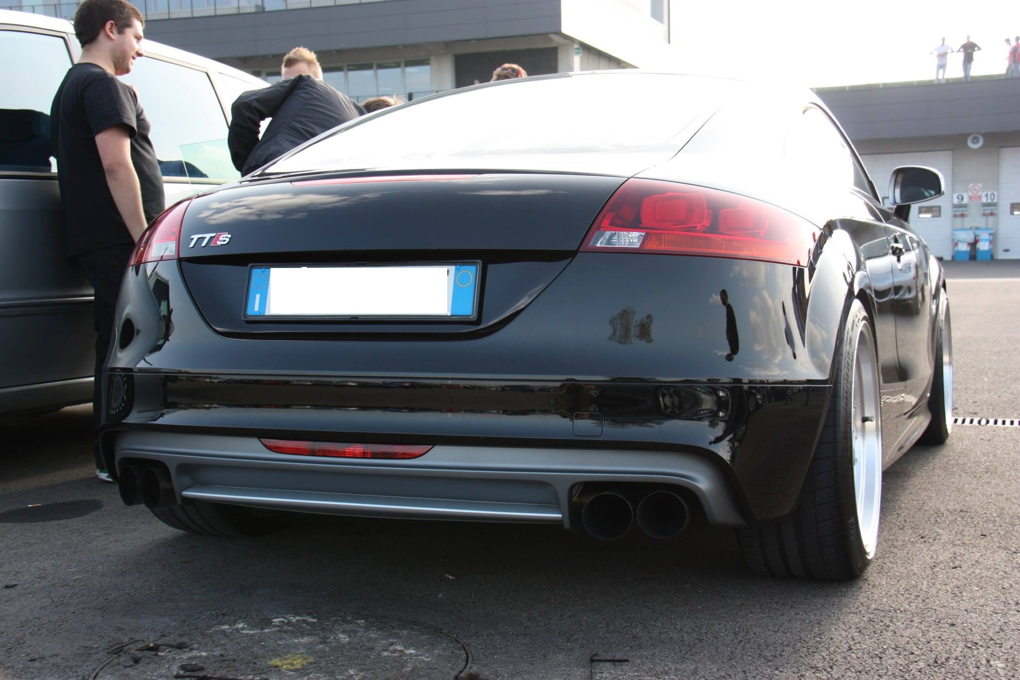

Messaggioda Dany87OPC » 28/01/2014, 17:38
ecco una foto del mezzo di come è messo ora
questi i lavori che sono stati eseguiti:
griglie frontali TTs restyling verniciate di nero lucido
estrettore posteriore verniciato di nero lucido
rimozione targa anteriore
abbassata ulteriormente di 1 cm l'assetto all'anteriore

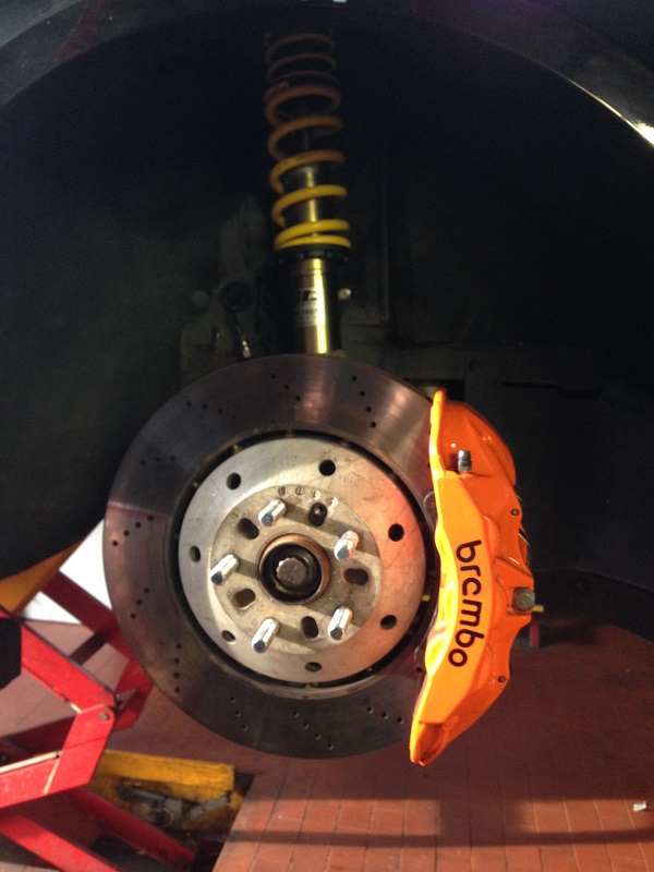

Messaggioda Dany87OPC » 26/09/2014, 10:36
è da un po che non aggiorno la discussione ; questi gli ultimi upgrade.
-Navigatuore audi professional plus con schermo a led e mappe 2014
-Assetto a ghiera ST XTA con piastre camber e regolazione durezza e compressione
-spoiler fisso posteriore
-Profili arancioni su sedili recaro
-impianto frenante anteriore maggiorato con pinze 6 pompanti brembo + dischi R8 365x34
-montaggio colonnette + dadi
-Oz ultraleggera HLT 9x19 ET 42
Qualche foto

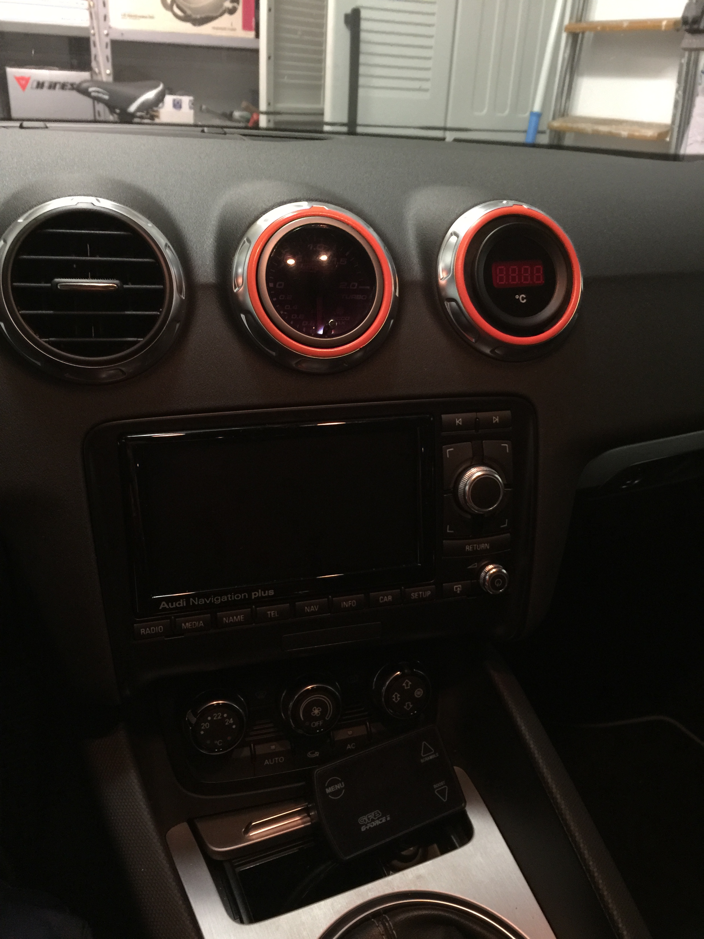

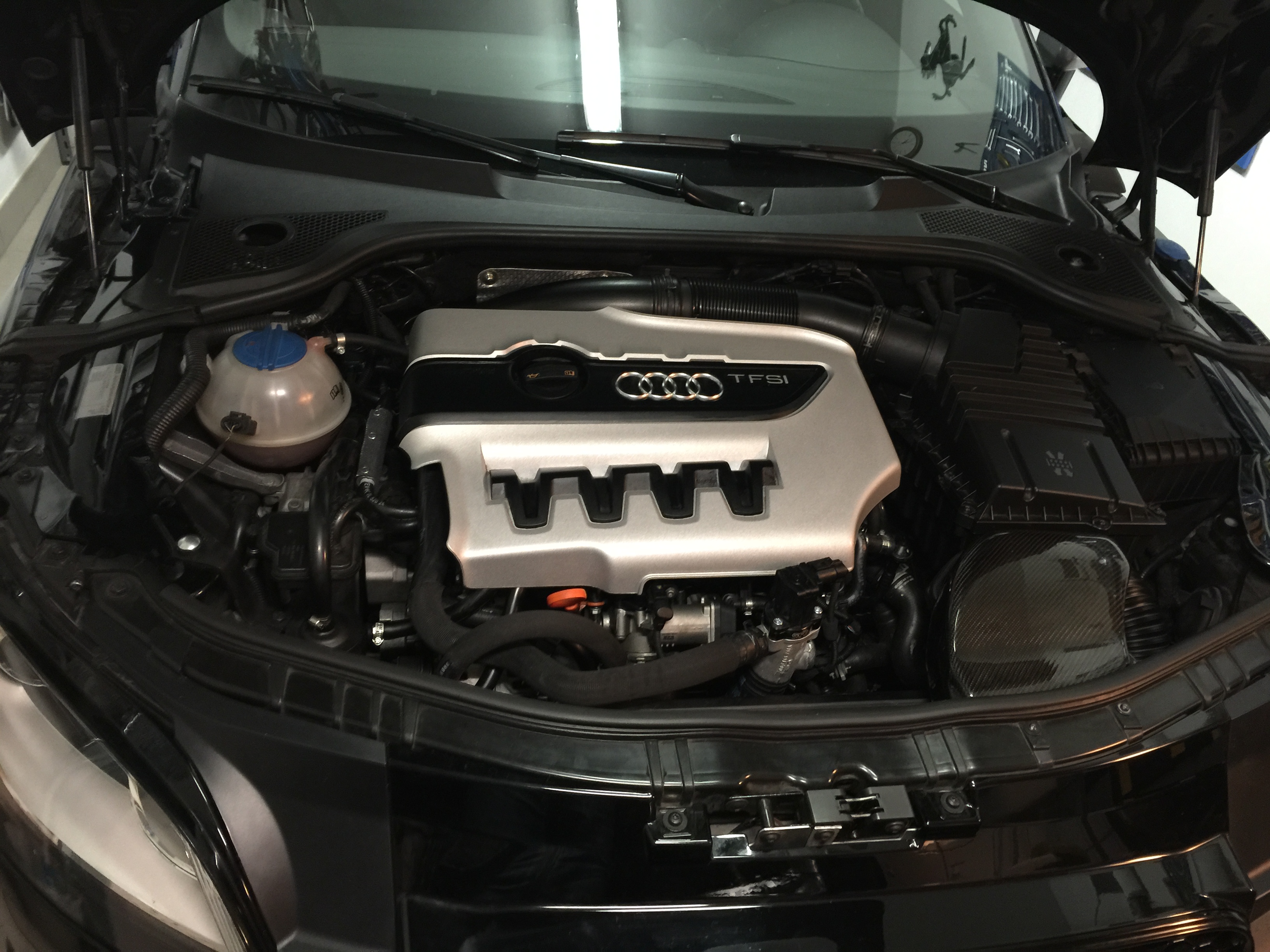

Messaggioda Dany87OPC » 24/03/2015, 11:41
yes montato tutto e incominciato a fare qualche test ....
un po di foto a lavoro ultimato

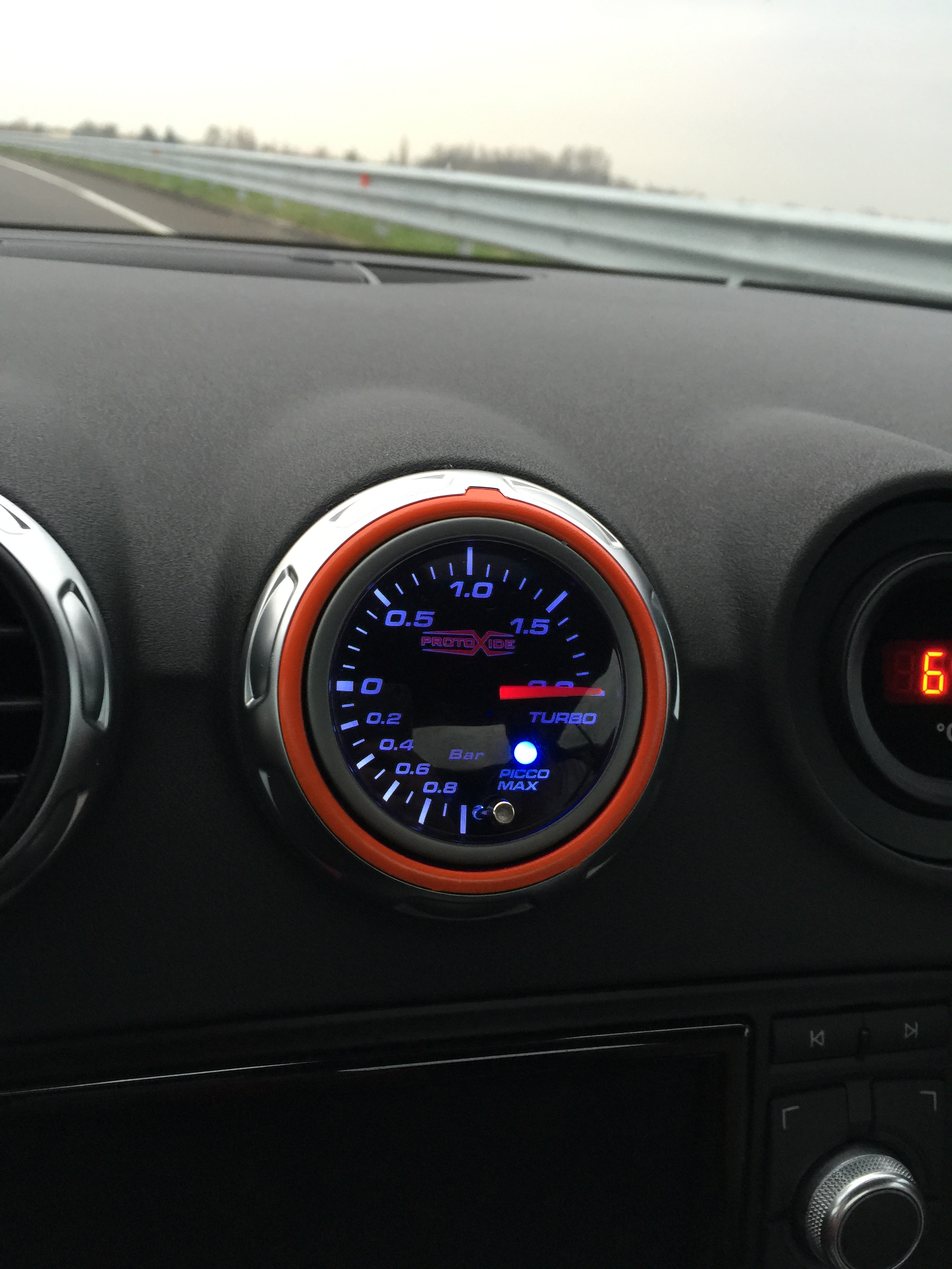

interno con montato manometro turbo + sonda EGT + boost controller

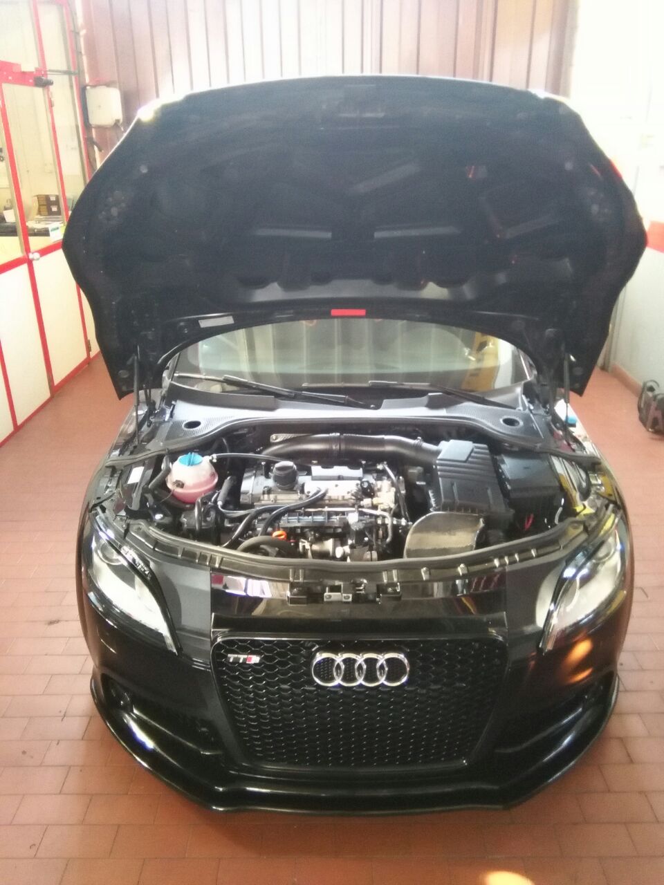

foto del vano motore senza coprimotore
foto del vano motore con coprimotore

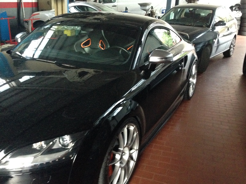

foto dell'esterno auto con lama anteriore montata
qualche test fatto sabato giocando con il boost controller :eheh: :eheh:
