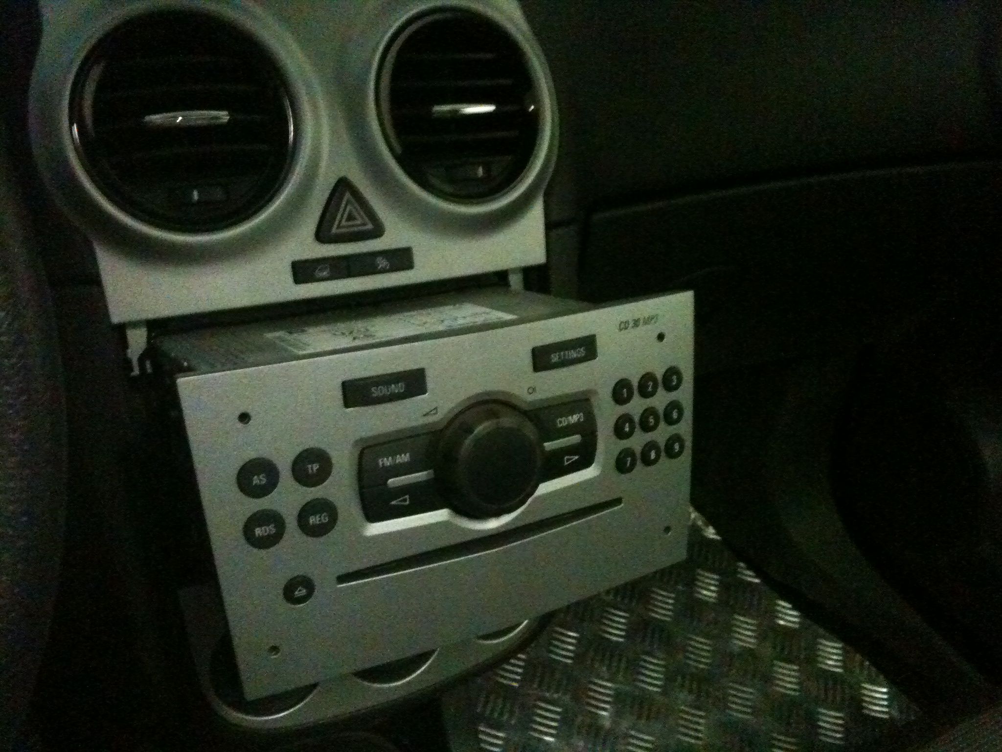

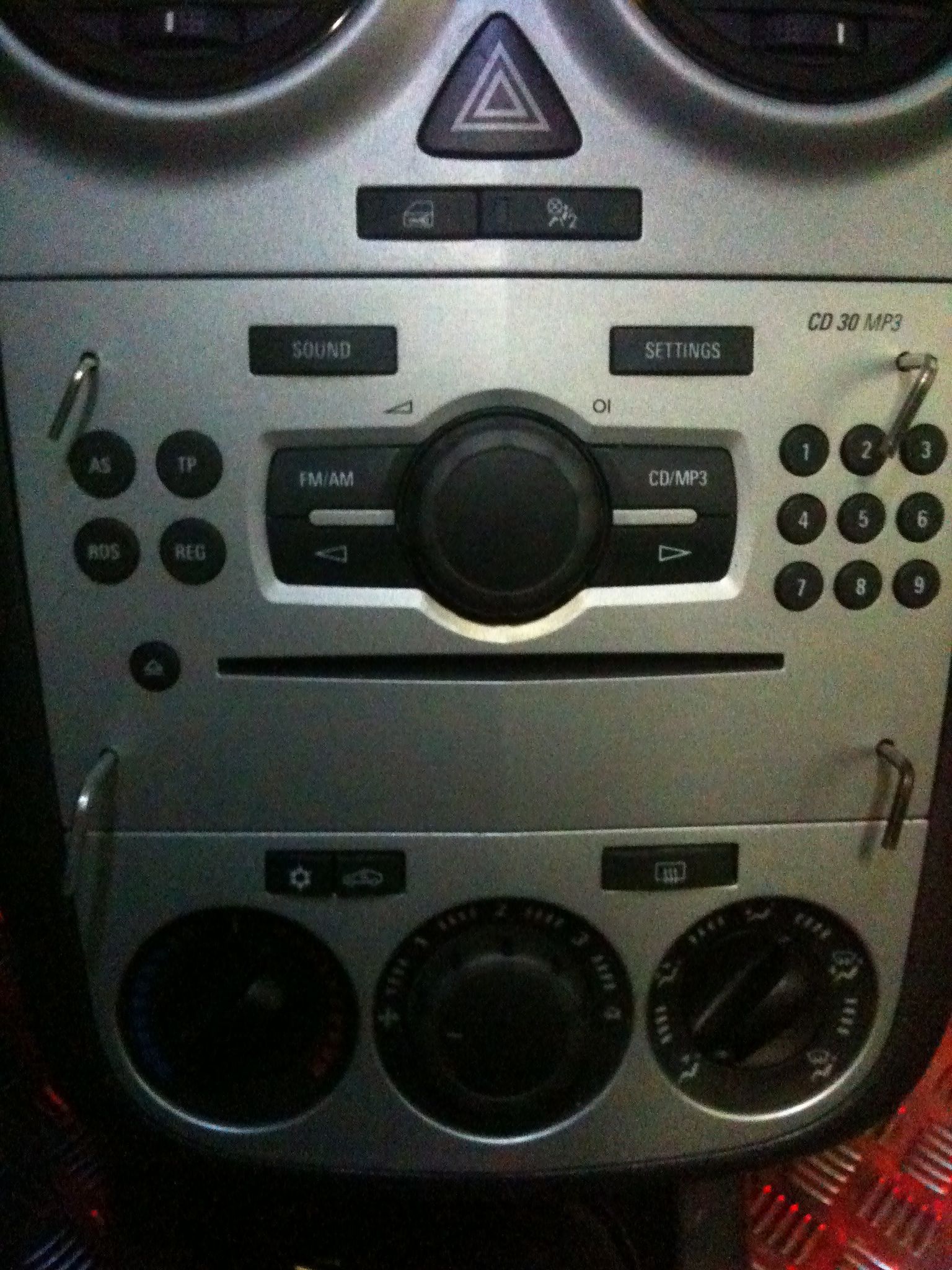

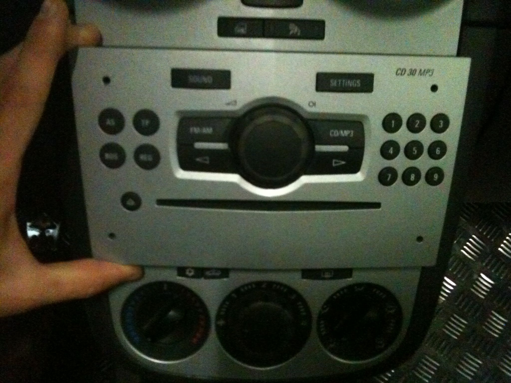

1° Rimuovere ovviamente la radio servendosi di 4 punte da inserire nei buchettini hai lati della stessa. Far leva con qualcosa al bordo per sollevarla leggermente.

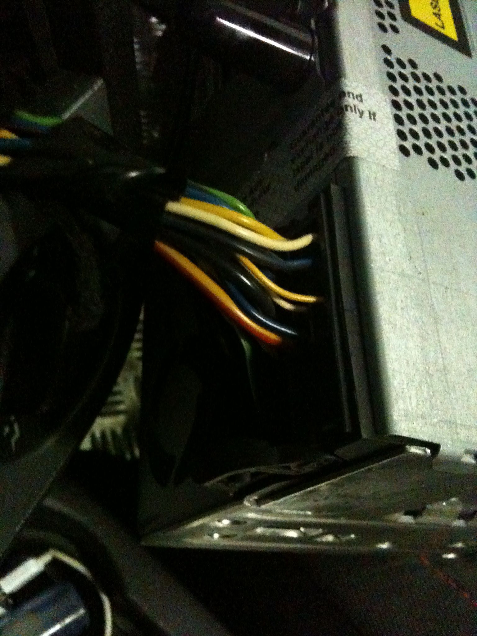

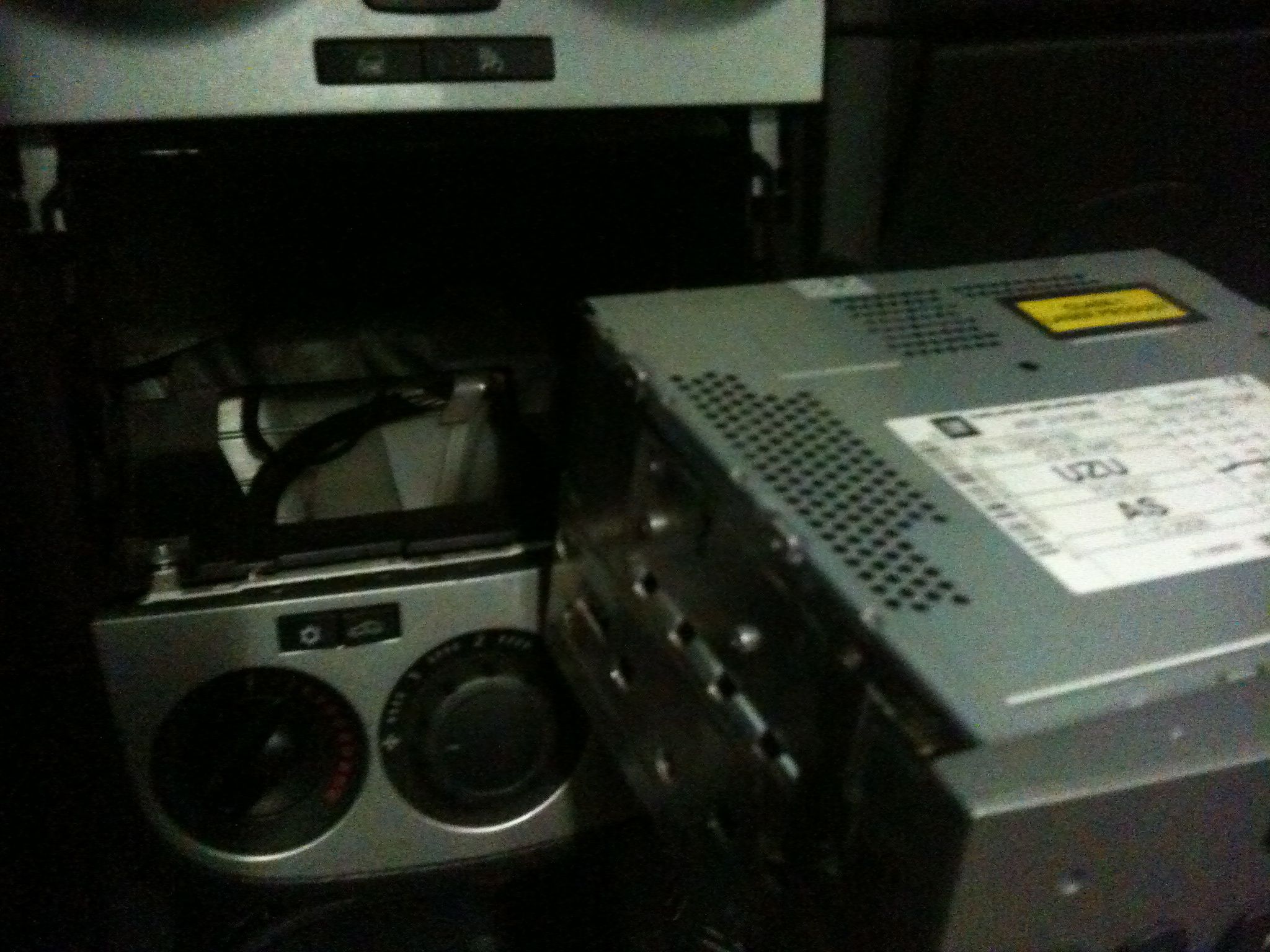

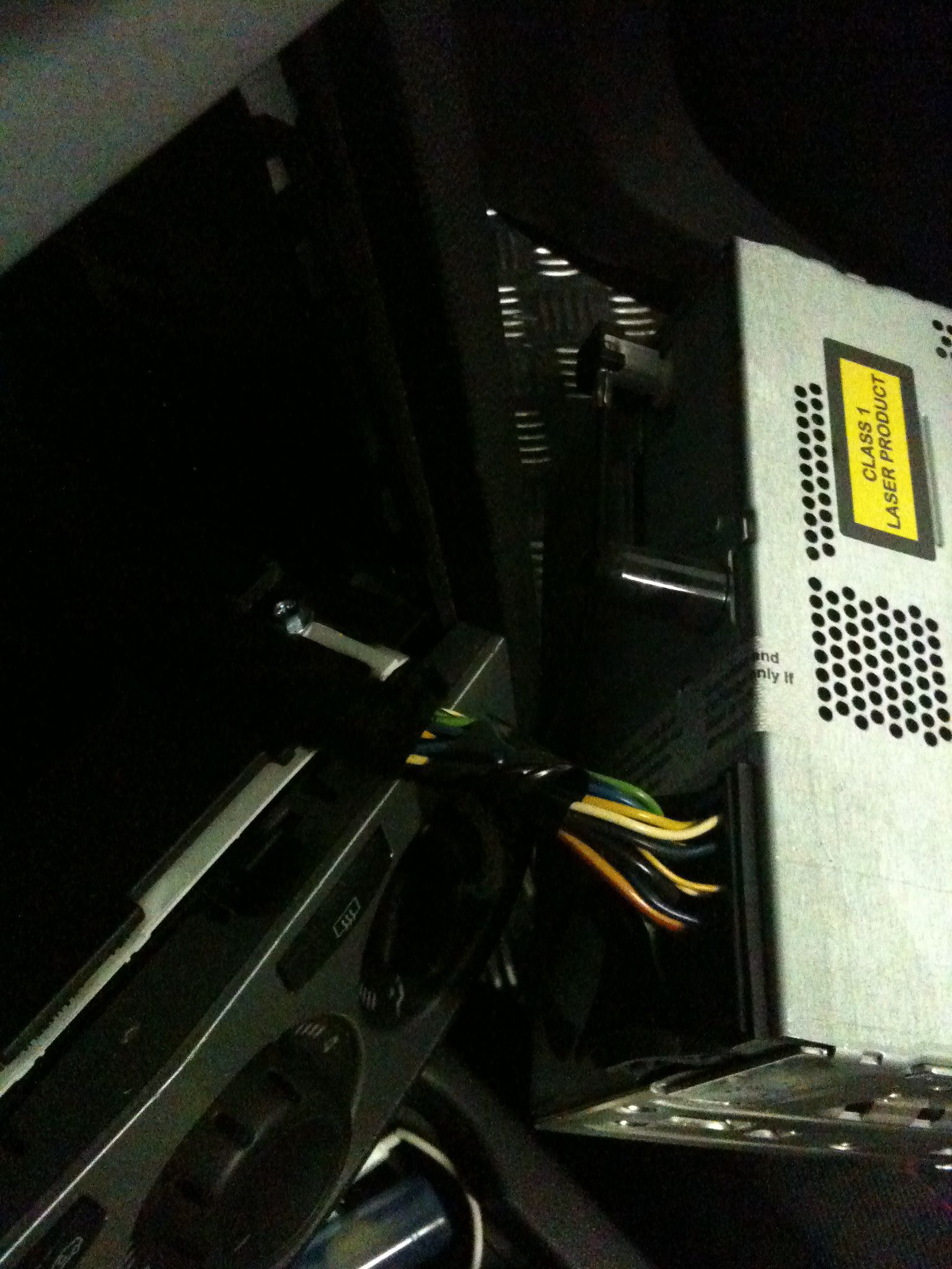

2° Fatto ciò si estrae piano e si stacca il connettore principale insieme all'antenna.
Cosi abbiamo la radio in mano.

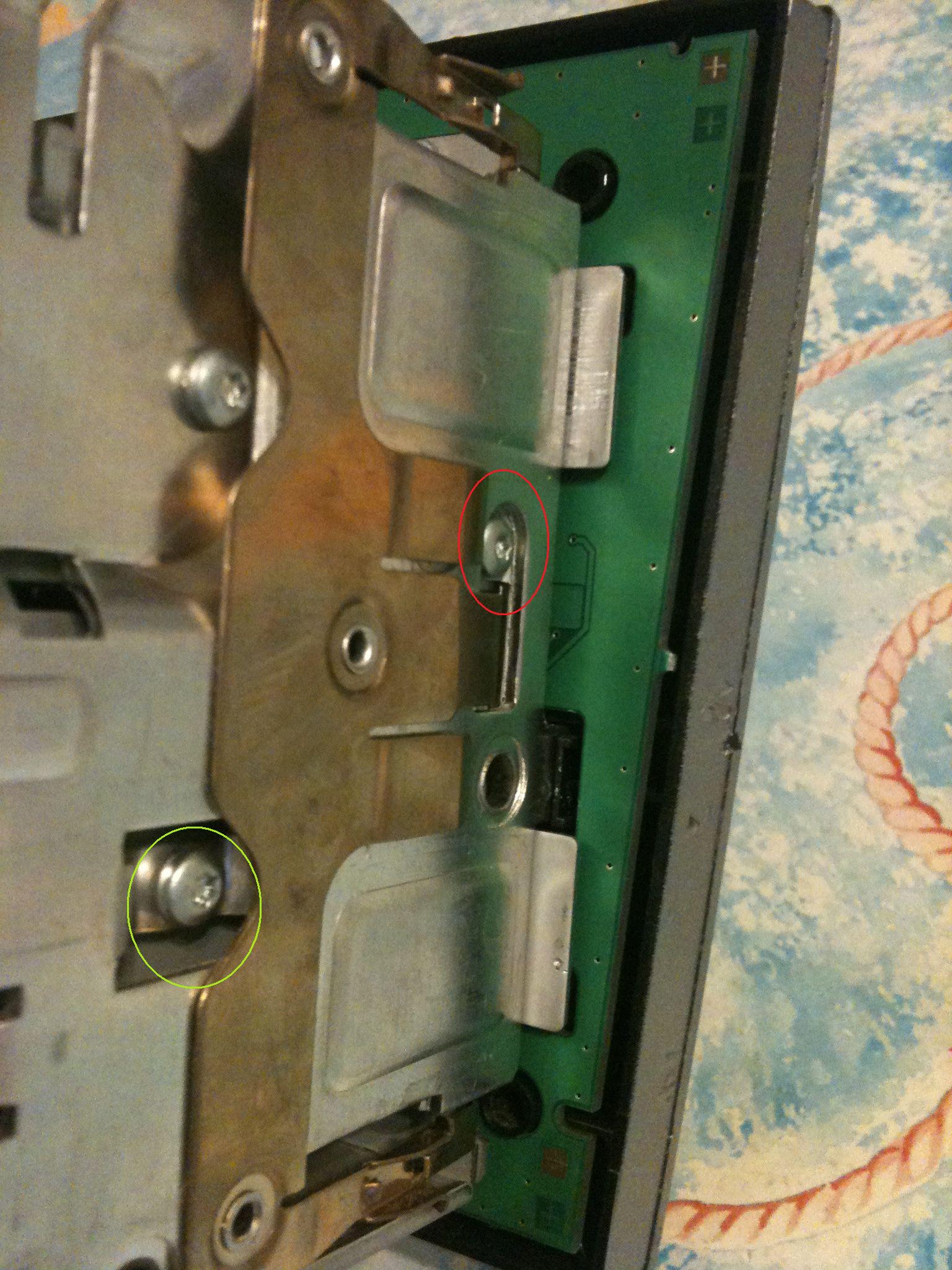

3° Dobbiamo svitare le due viti sul lato (una per lato)[quasi sicuramente è quella col cerchio rosso]
.jpg)
4° Dobbiamo sfilare la parte frontale (quella con i tasti)
Per far ciò è necessaria una forza brutale perchè la maschernia è "incastrata" (tramite i gancetti in fianco alle viti rimosse) se lo si fa prima da una parte poi dall'altra si piegheranno un po' i gancetti di fianco ma si raddrizzano comodamente.

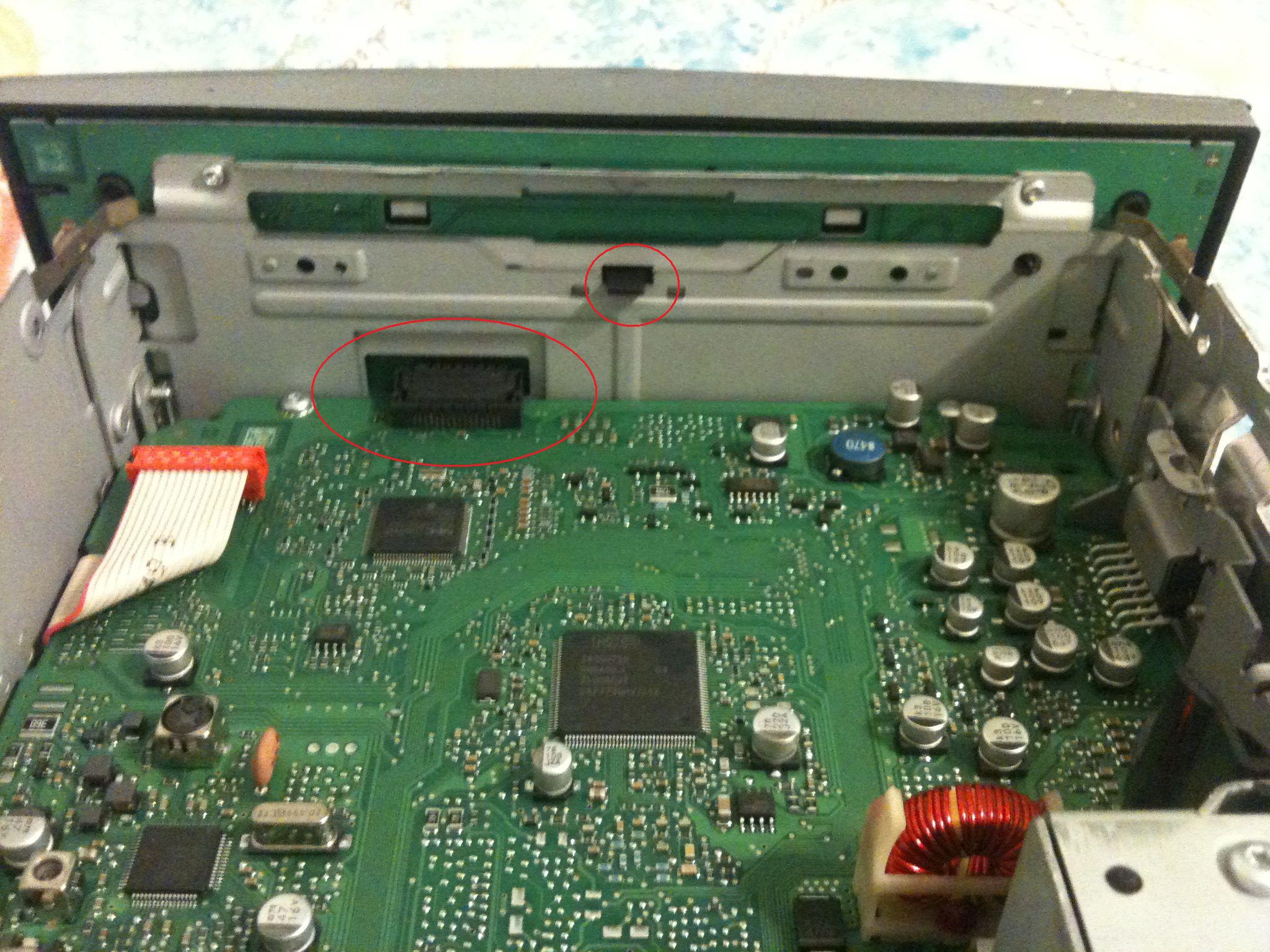

Potete anche aprire il coperchio superiore cosi da vedere il connettore nero che collega la parte frontale con la scheda dentro, se non è più in garanzia però. (consigliato rimozione per vedere bene i gancetti ecc.)
.jpg)

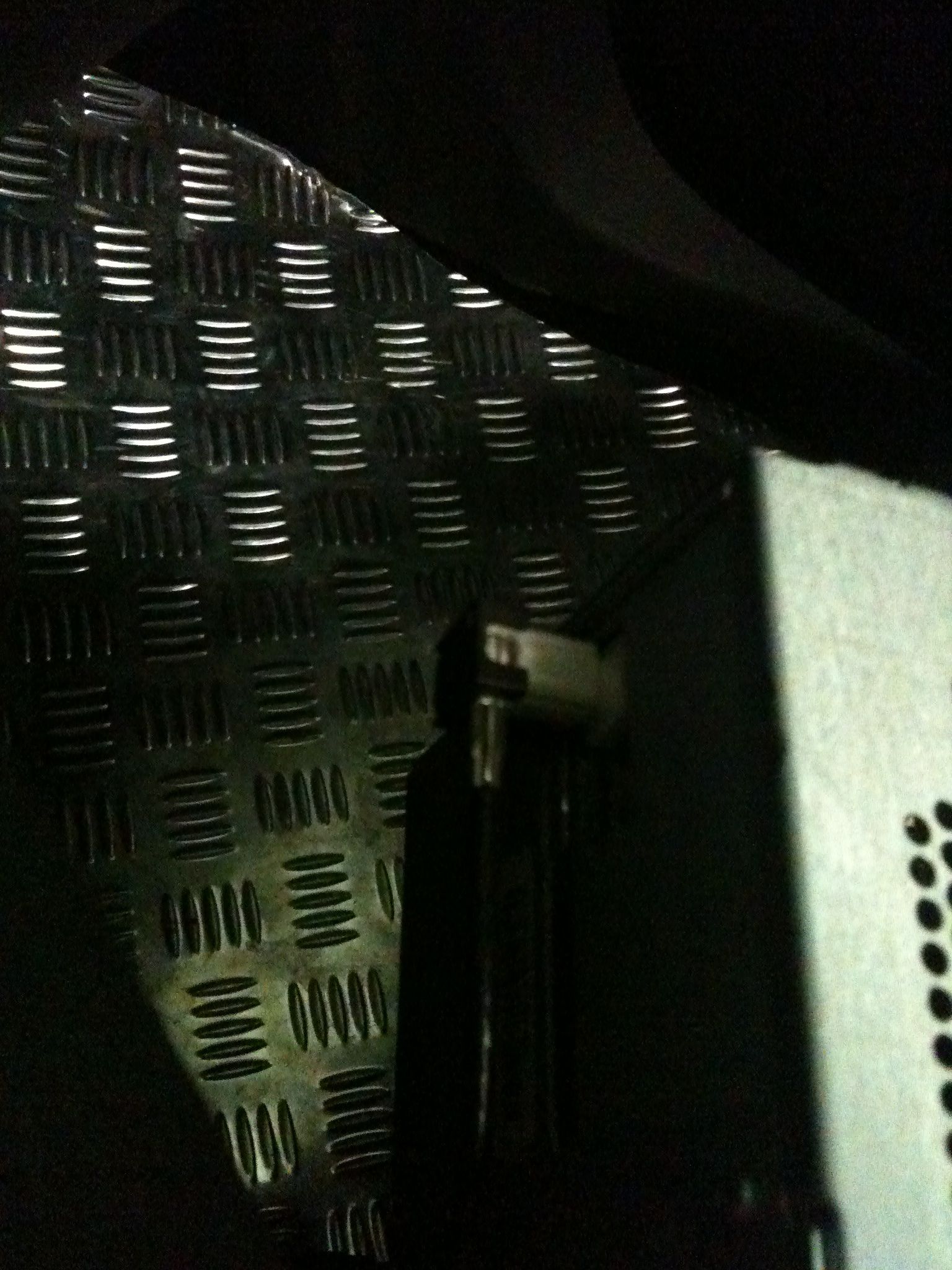

Fcciamo attenzione anche al piccolo gancettino che è presente nella parte centrale dietro il frontale.
.jpg)

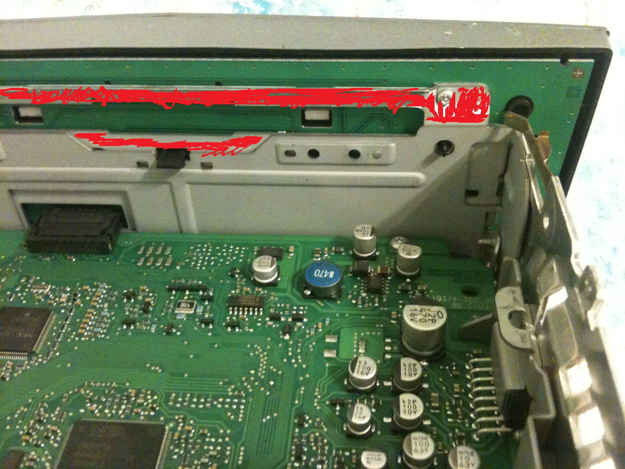

Una volta estirpata questa frontale possiamo svitare la parte metallica che c'è sulla scheda e arriveremo alla parte interessata. (segnata di rosso)[ha circa 8 vitine]
.jpg)
Finalmente ecco che sulla scheda noteremo i led che sostituiremo per il cambio colore illuminazione
