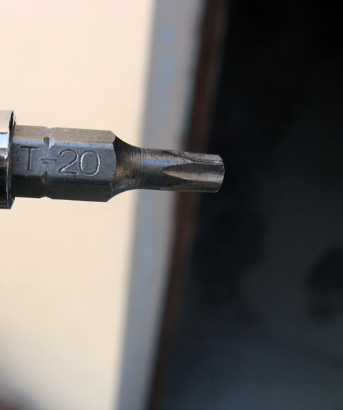

Materiale da utilizzare: Torxs T20

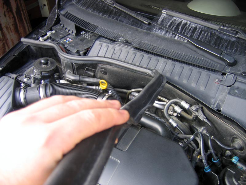

Cominciamo con aprire il cofano e togliere la gomma come si vede nella foto

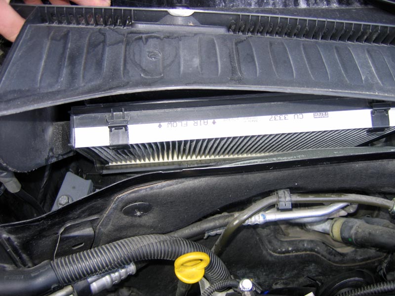

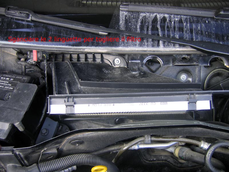

Se vogliamo fare una cosa veloce e rapida a questo punto alziamo la parte centrale e sotto c’è il filtro abitacolo basta sganciare i due ganci e viene via (sotto non è bloccato ma solo incastrato)

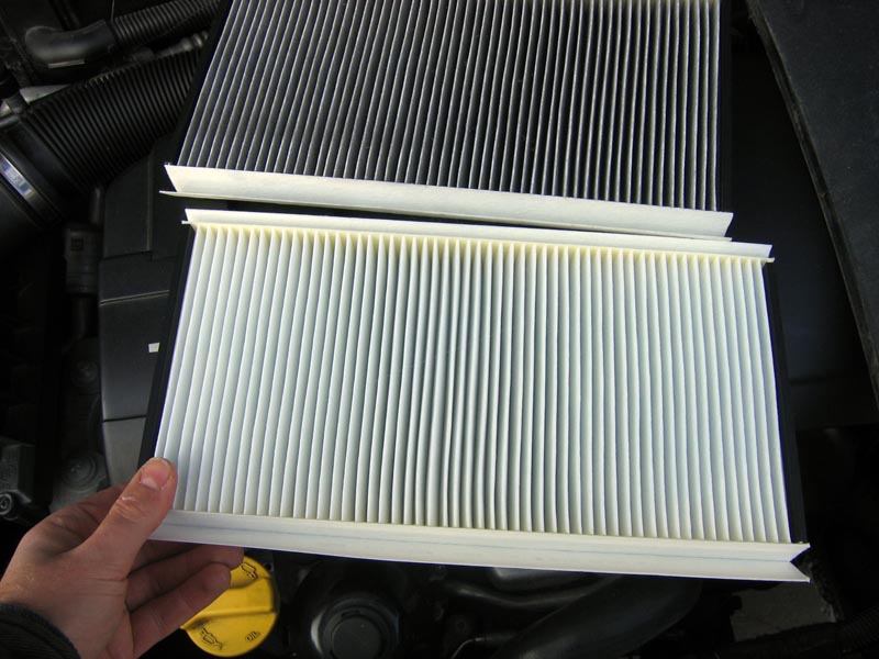

Questa è la differenza tra il filtro nuovo e quello sporco (a dire la verità non era sporchissimo)
Nell’inserirlo controllare la direzione delle frecce…

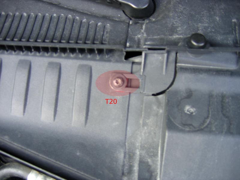

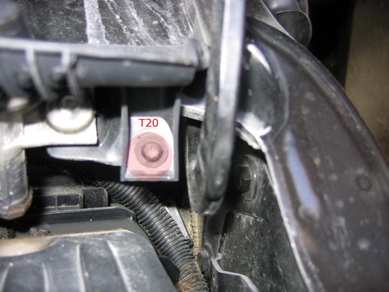

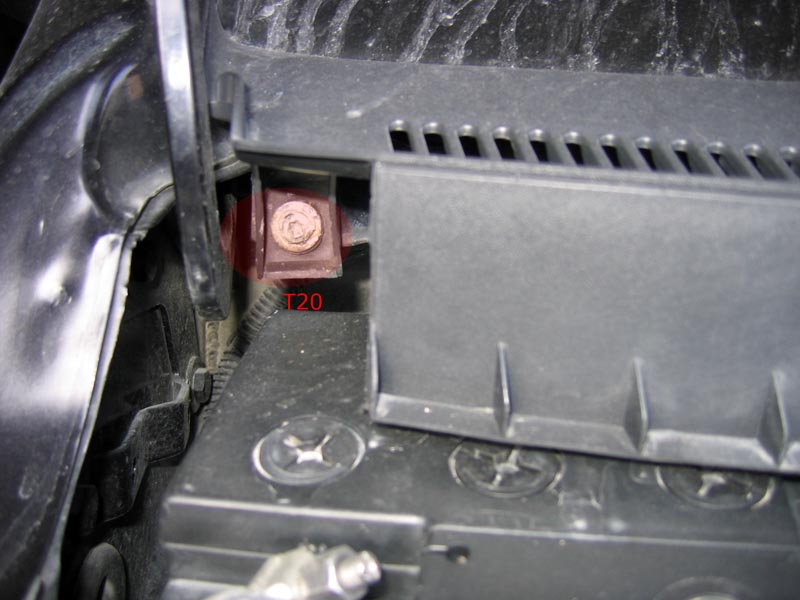

Allentiamo le tre viti che sono in sequenza due di lato e una sopra

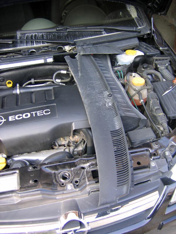

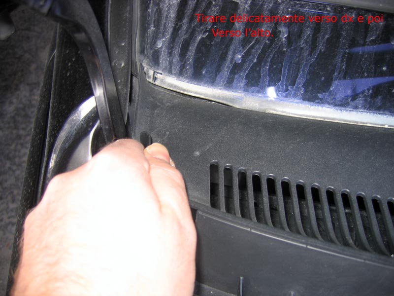

Una volta allentate le 3 viti tirare verso dx la parte che sta sopra la batteria come si vede nella foto
Poi una volta sollevata la sfiliamo dall’altro incastro e la solleviamo appoggiandola sopra il motore senza smontare l’altra parte. Per rinfilarla prima si infila sulla parte dx e poi si abbassa

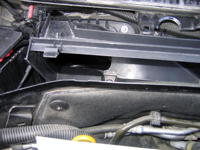

A questo punto potete lavorare tranquillamente sganciando il filtro sotto vi troverete il coperchio e potete intravedere il motorino che tira dentro l’aria.
Potete mettere lo spray per la pulizia delle condotte sia qui sia all’interno delle bocchette (Pulizia condotti Arexons ad es.)
