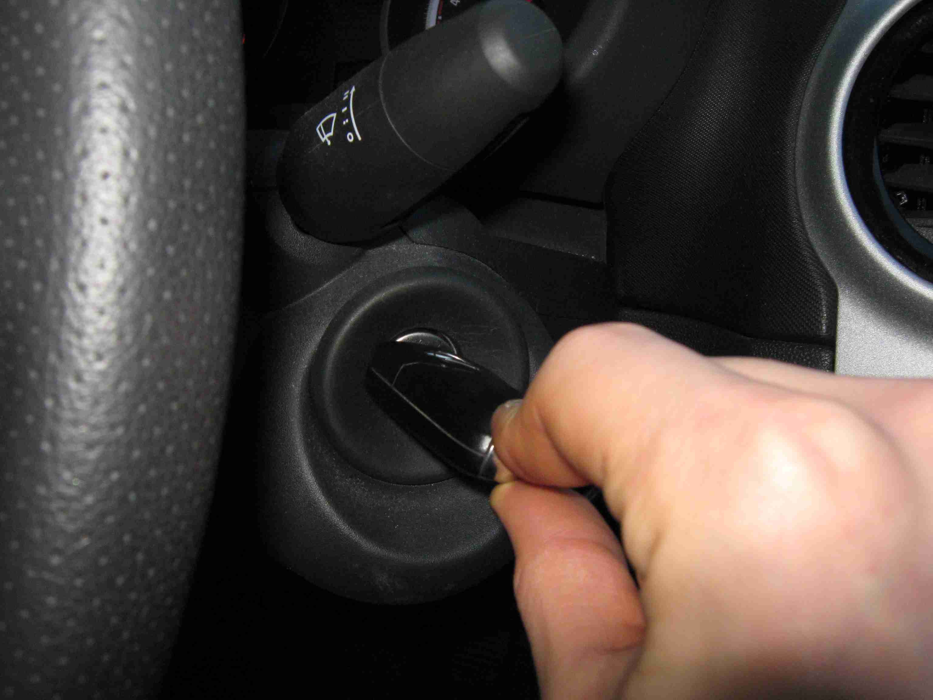

spegnamo il quadro della macchina
questo è molto importante per evitare che ci siano dei cortocircuiti e errori nella centralina...
rimuoviamo anche la chiave per sicurezza e iniziamo...

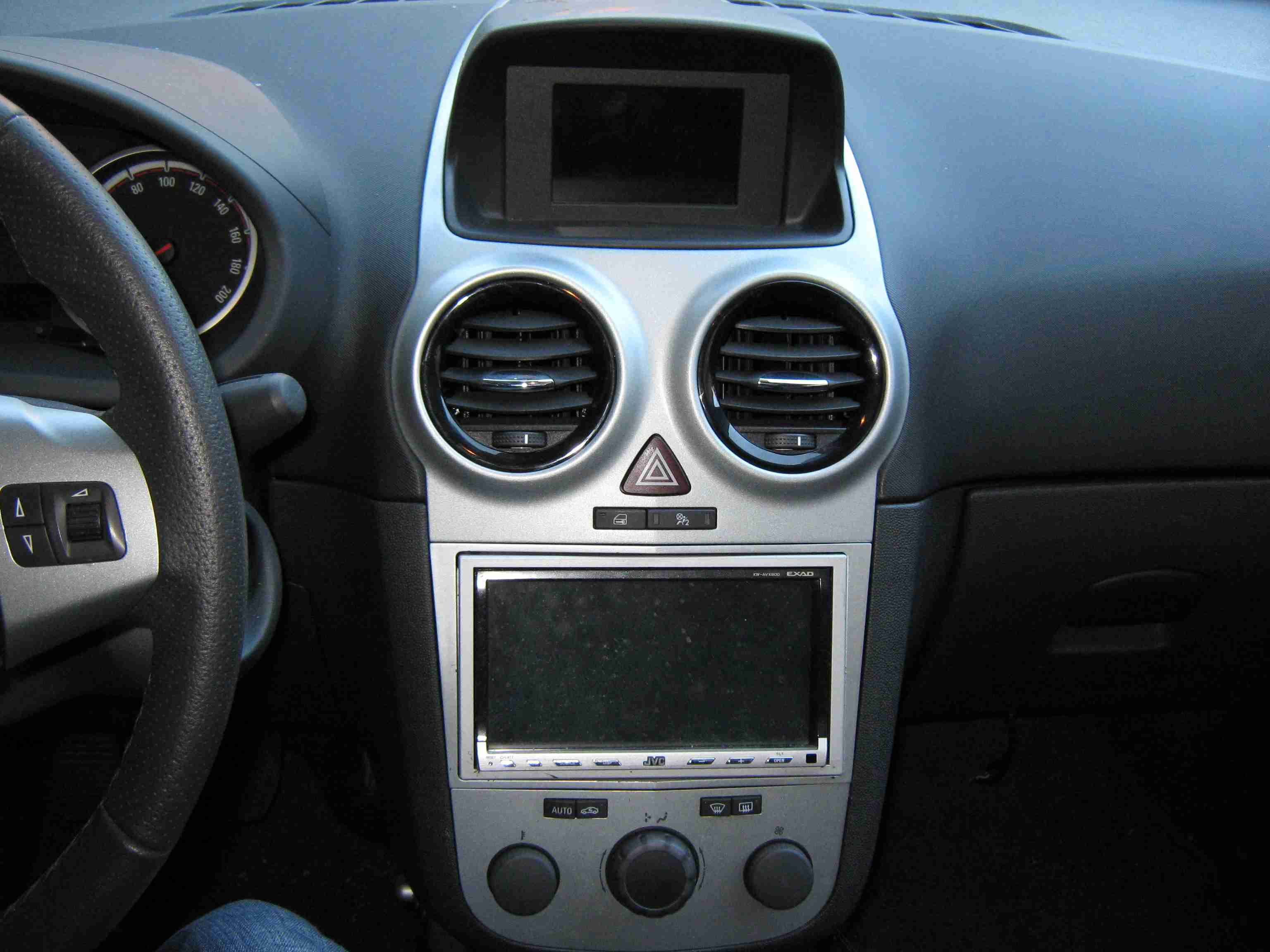

questa è la console della opel corsa D
almeno della mia:

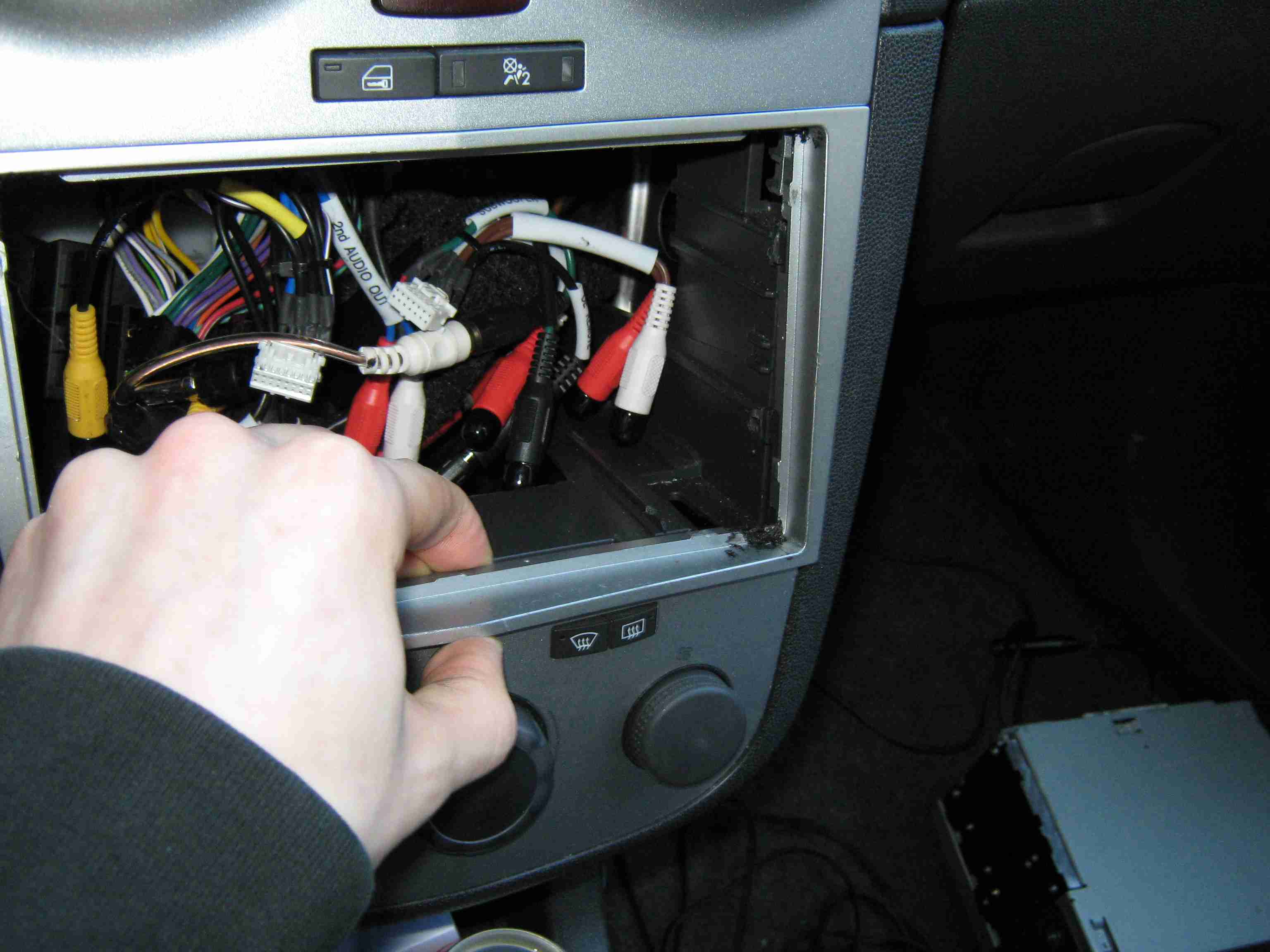

PARTIAMO CON LA RIMOZIONE DELLO STEREO:

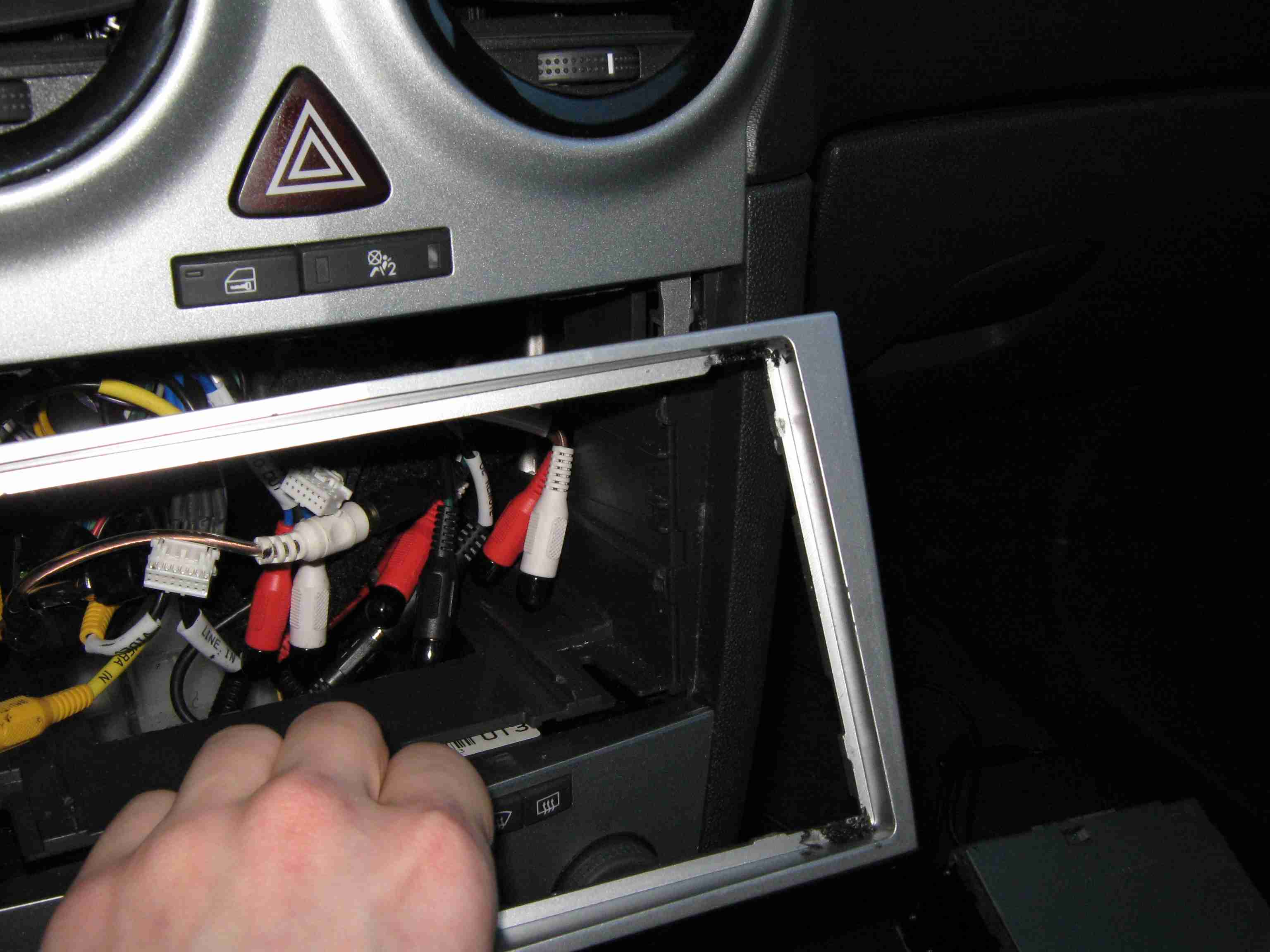

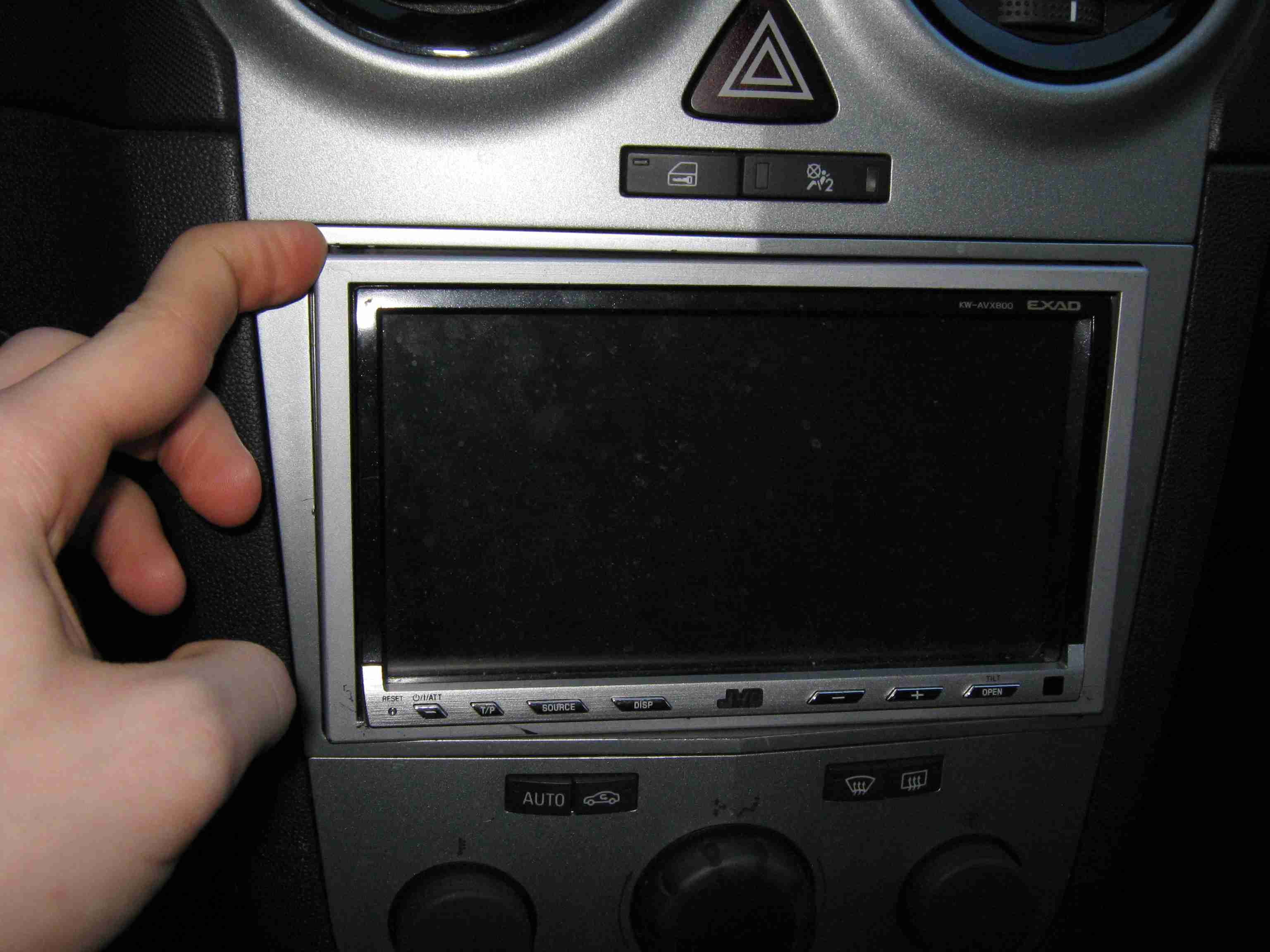

quindi prima di tutto facendo leggera forza, partendo dagli angoli, rimuoviamo la prima cornice:

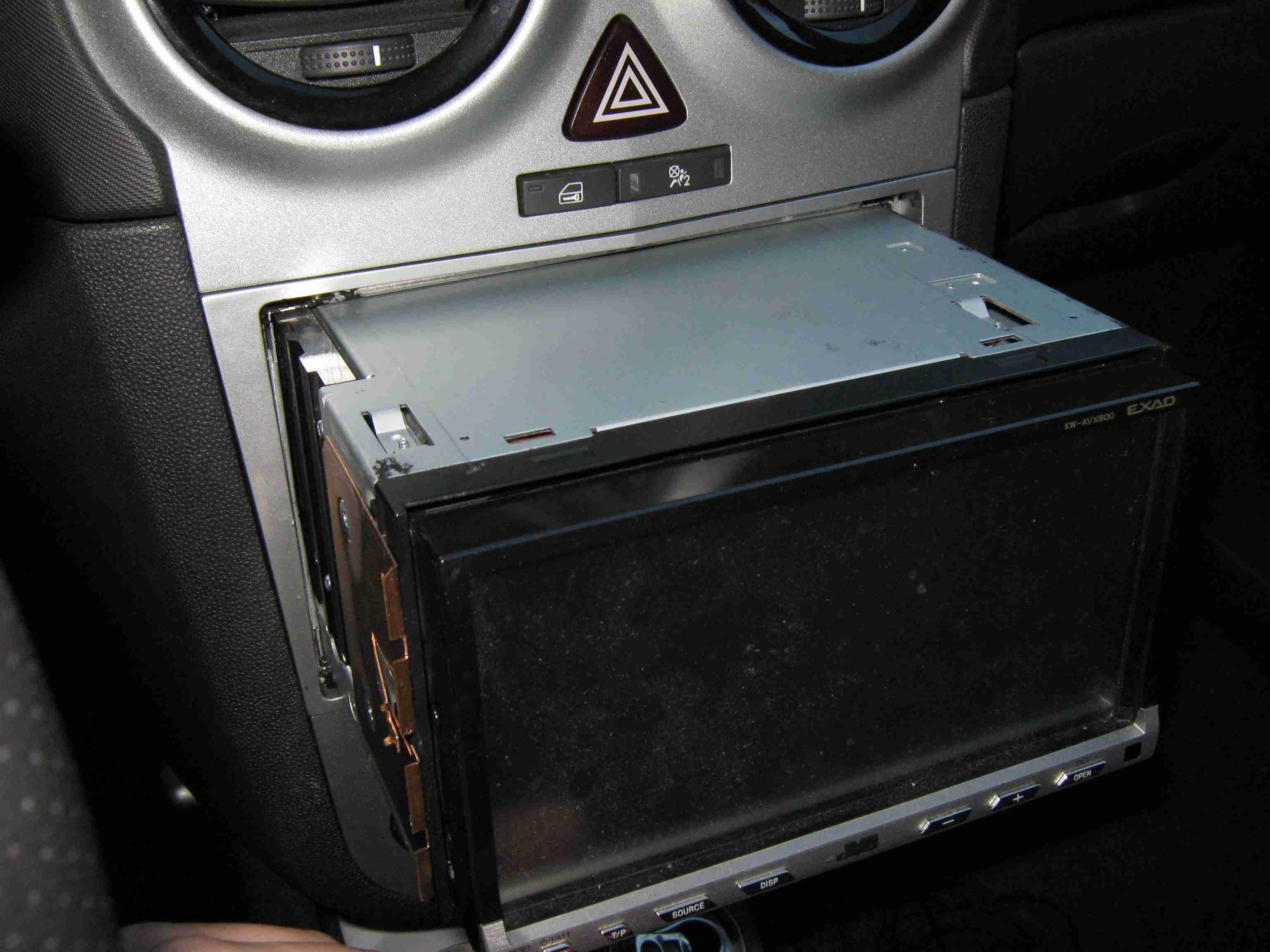

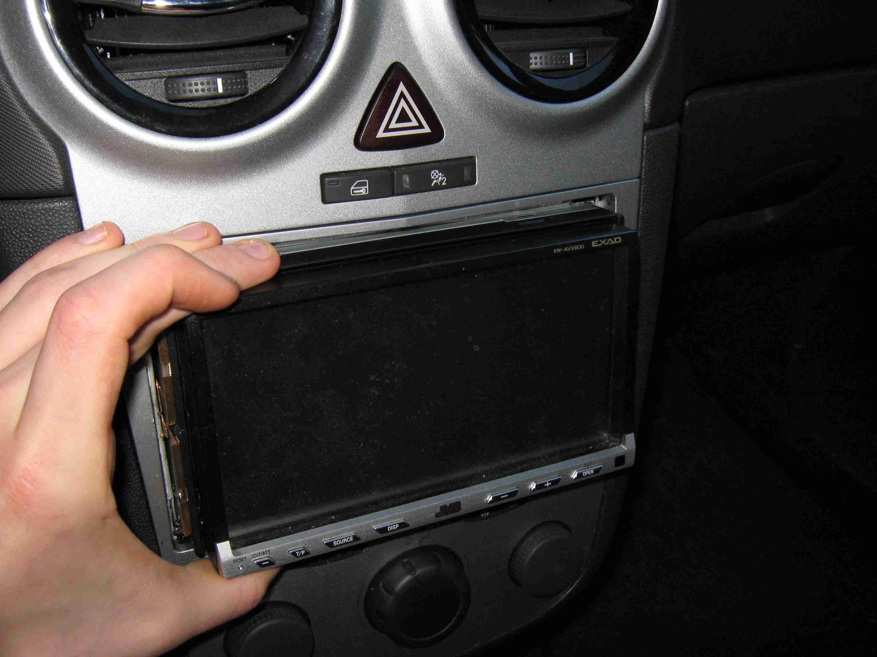

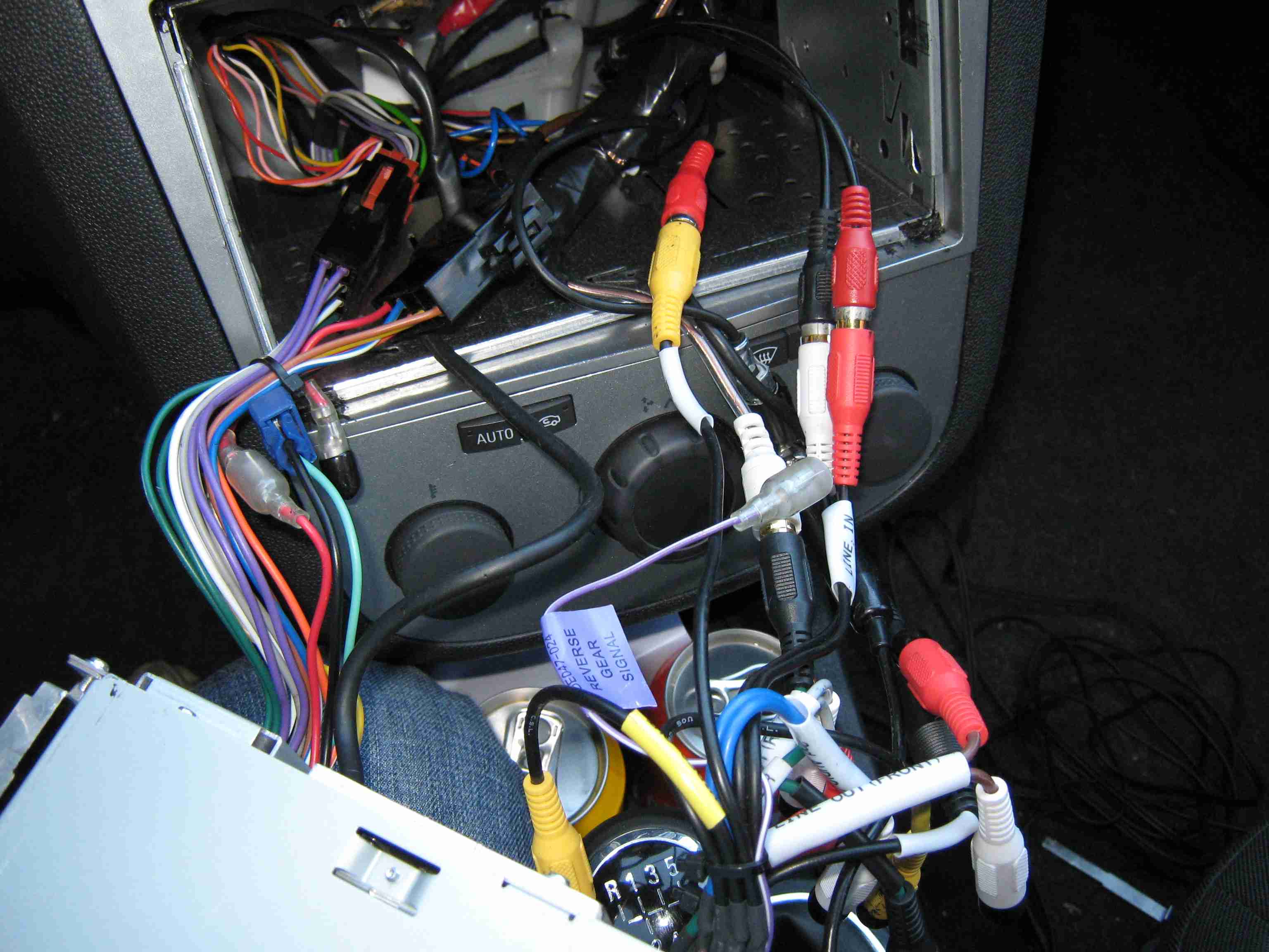

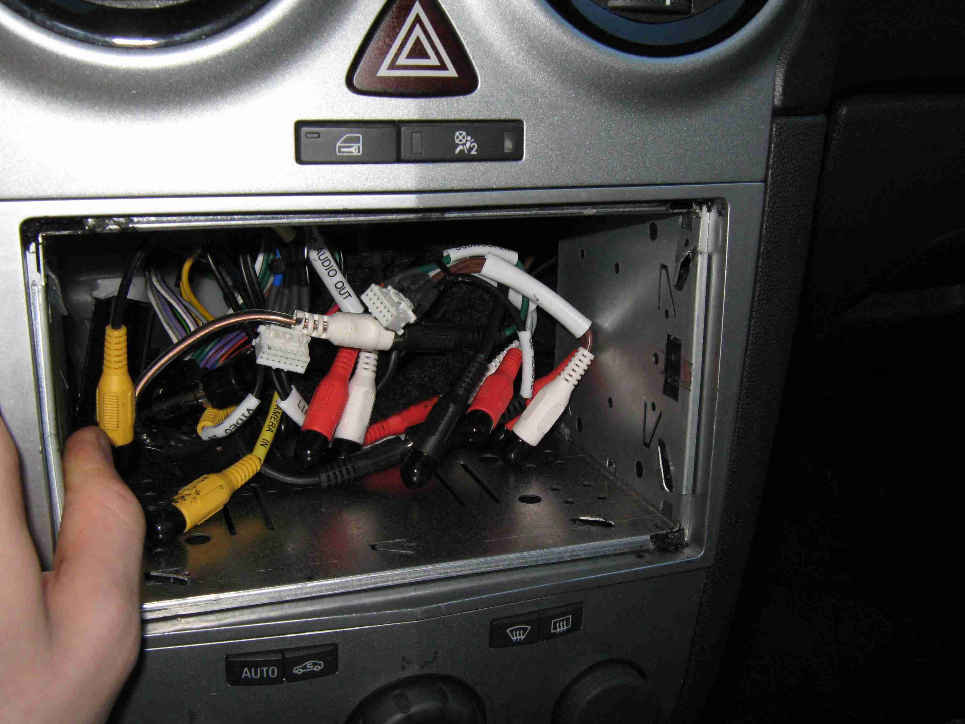

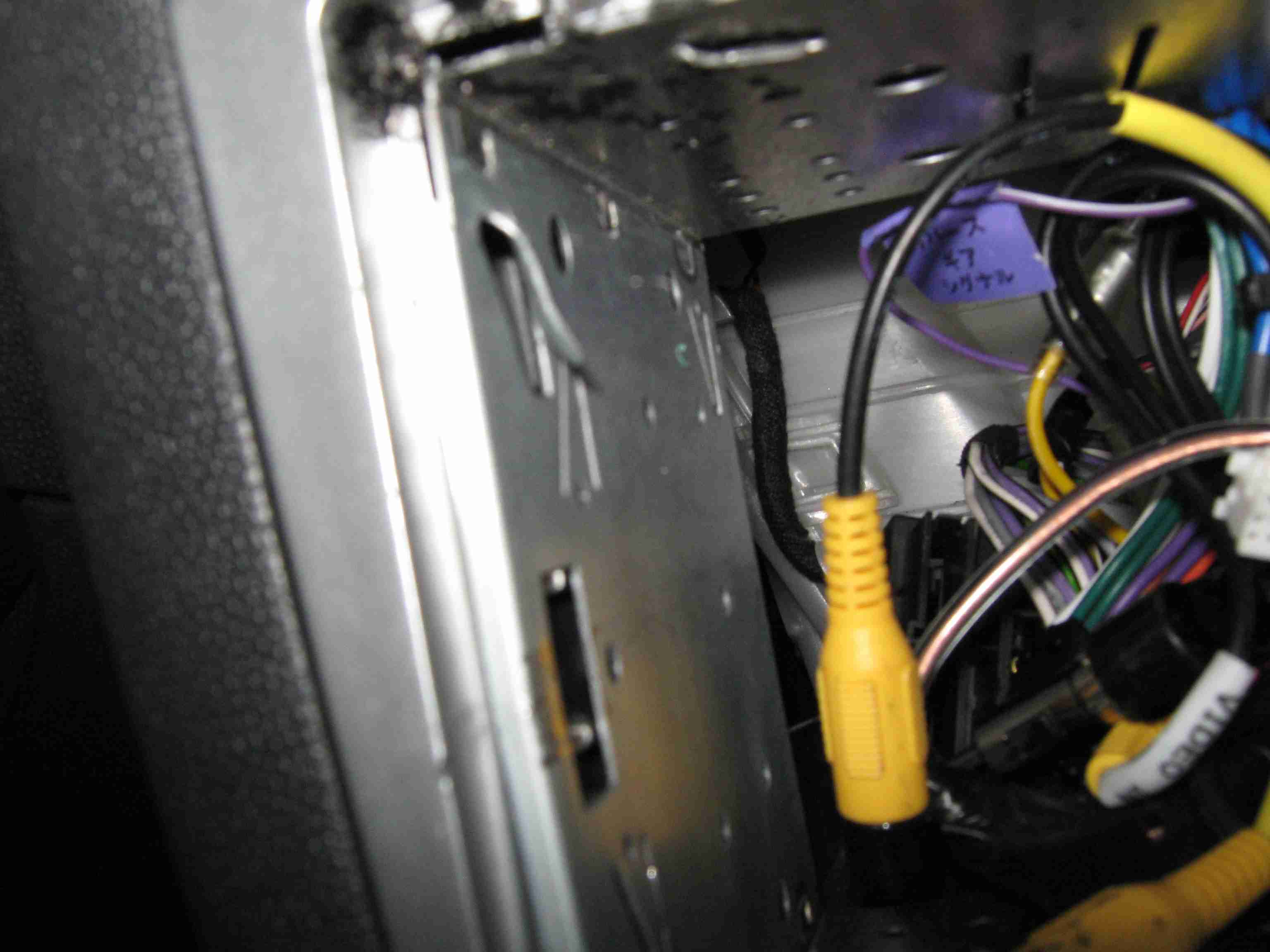

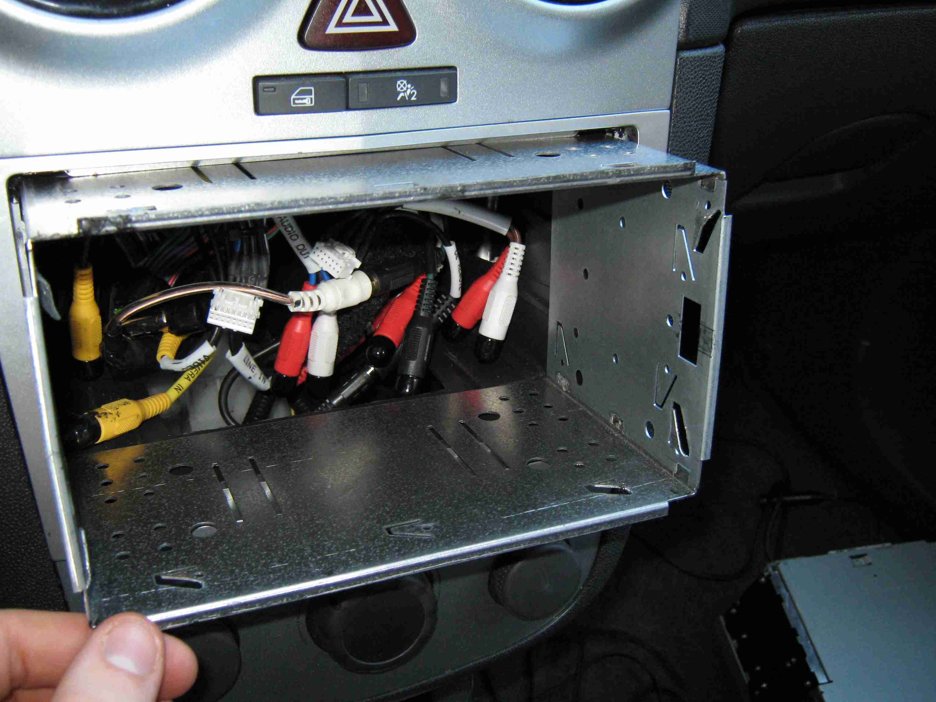

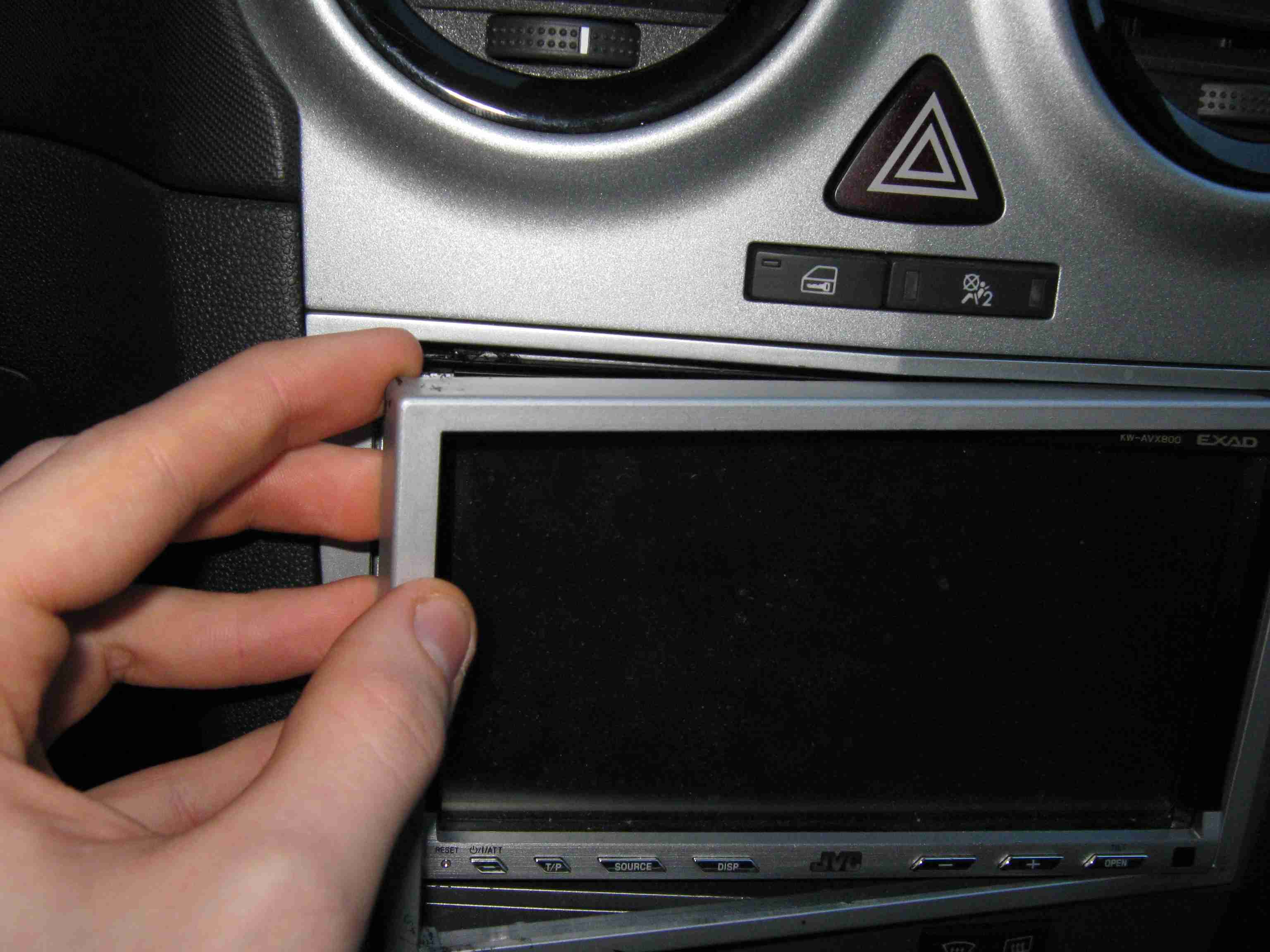

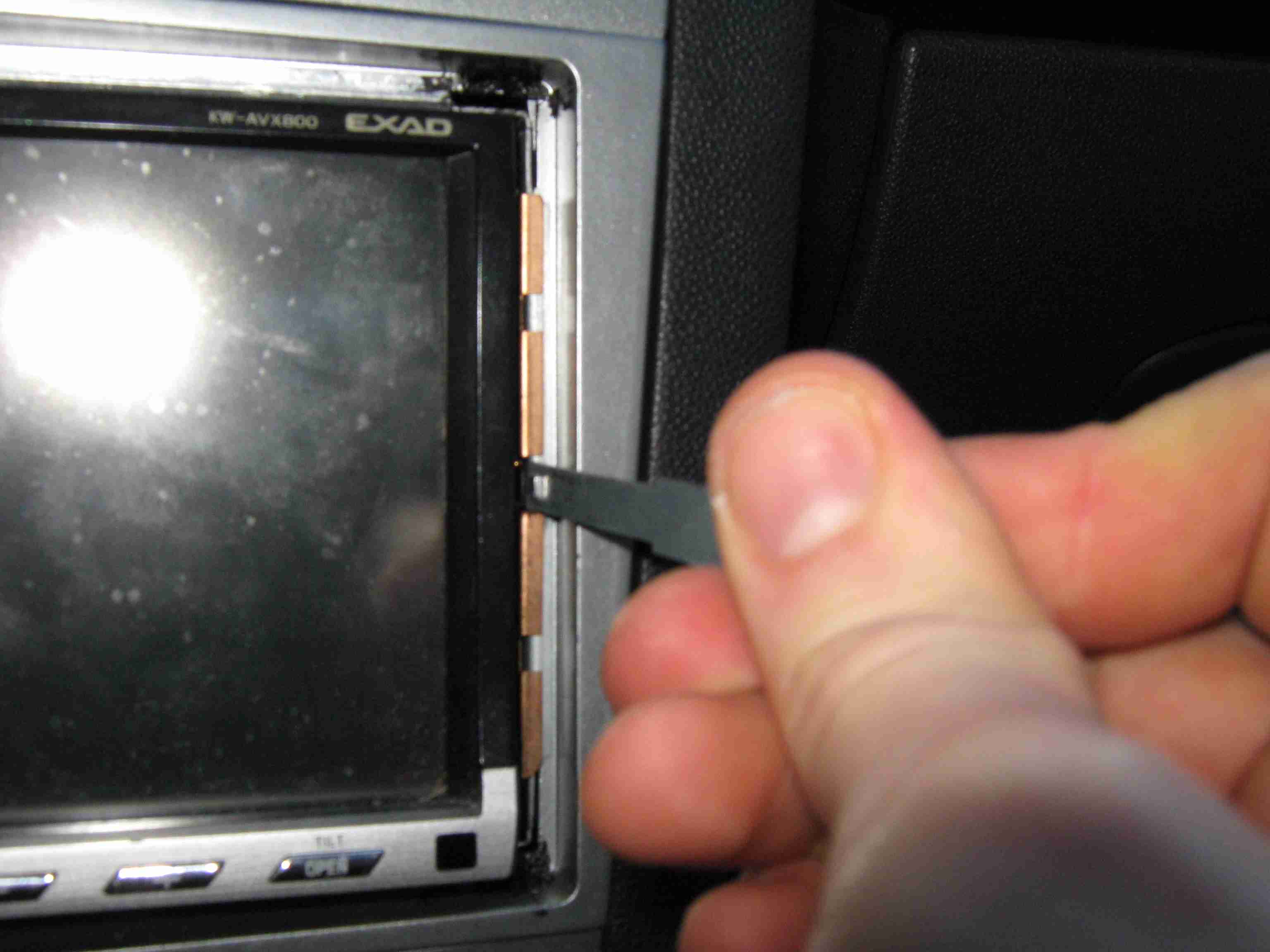

ok ora con un cacciavite piatto fine o con i "estrai stereo" sfiliamo lo stereo e scolleghiamo tutti i cavetti (nelcaso dello stereo originale avrete solo i connettore grosso e il cavetto dell antenna elettrica:

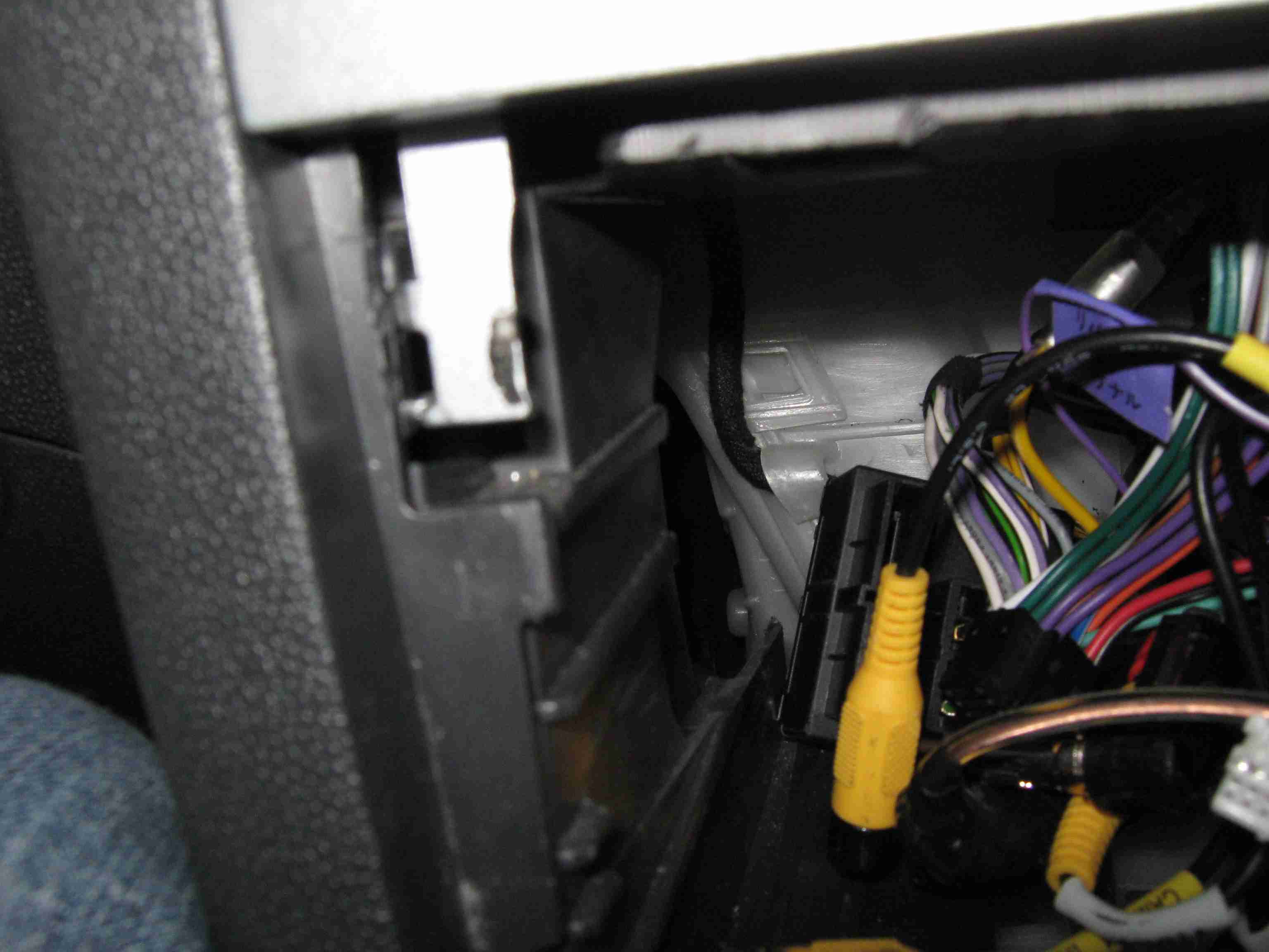

ora levato lo stereo, troveremo la griglia di sostegno in alluminio con i fermettini, dobbiamo alzarli per sfilarla, consiglio l'aiuto di un cacciavite piatto piccino:
ore se avete alzato con successo tutti i vermettini, tirandola, dovrebbe venir via il telaietto in alluminio:
ok.. ora sempre con un pò di forza, leviamo gli incastri della seconda cornice...
e con questo abbiamo finito la perte dedicata allo STEREO.

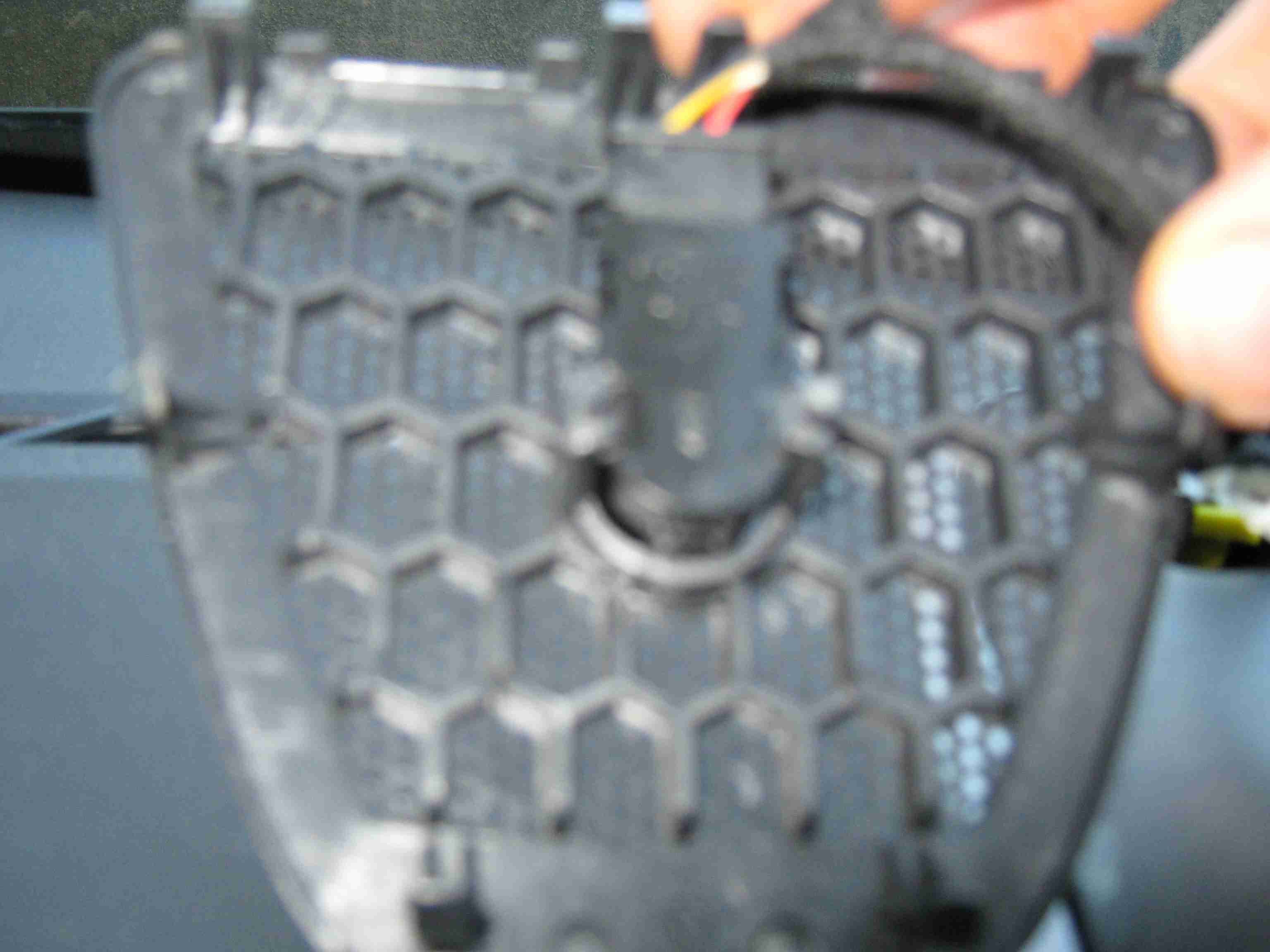

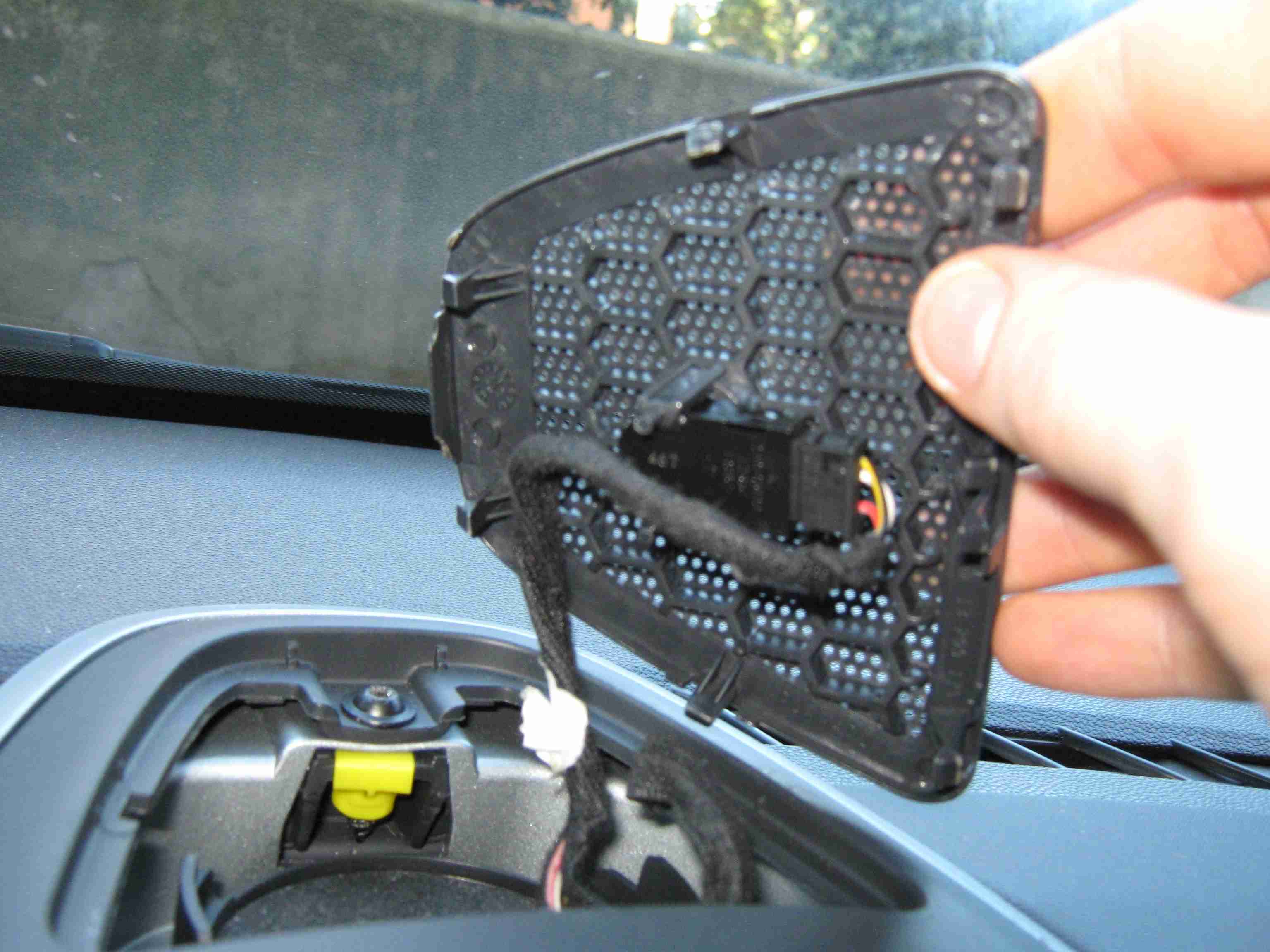

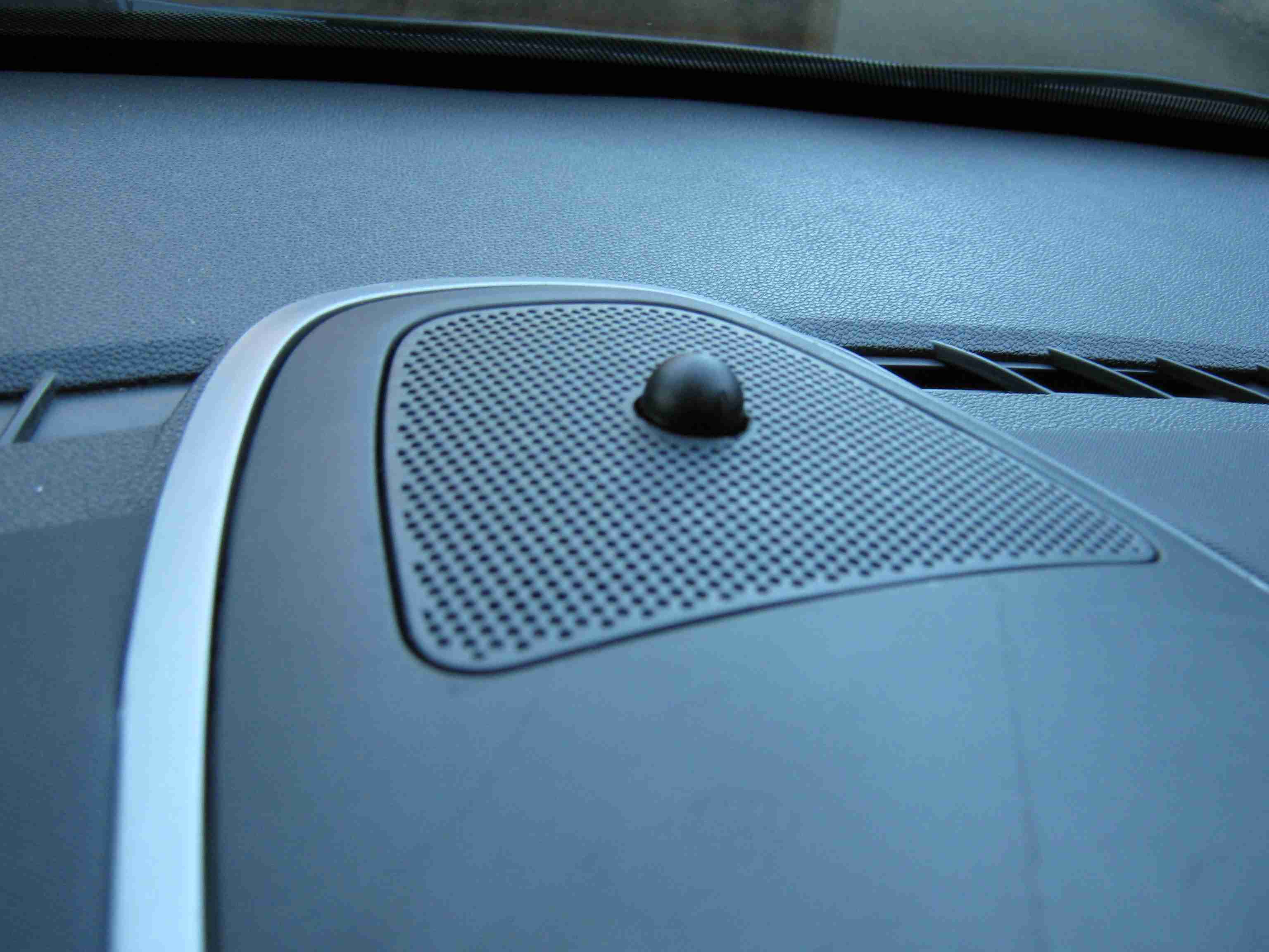

partiamo dalla settima cassa dello stereo quella centrale:

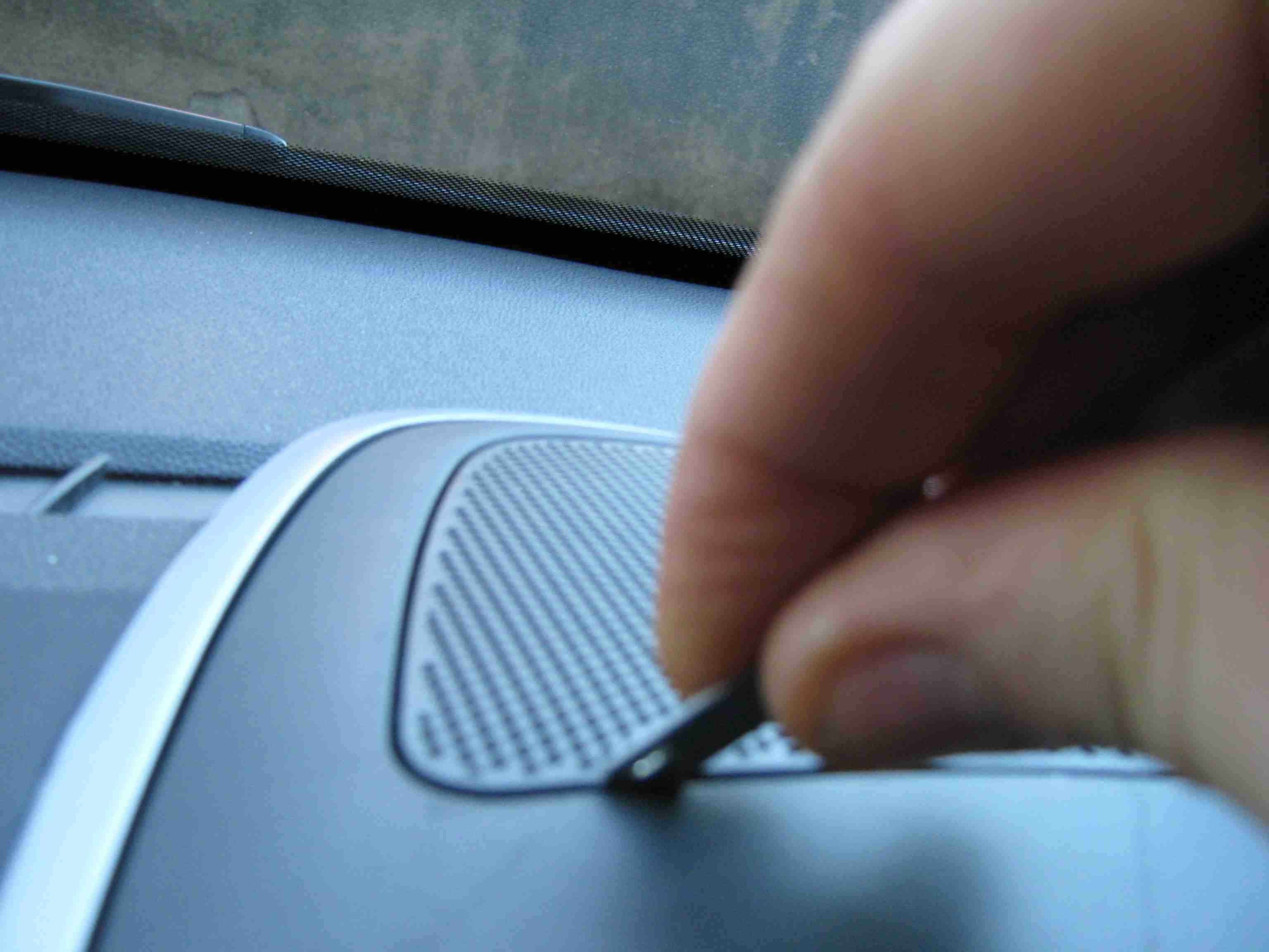

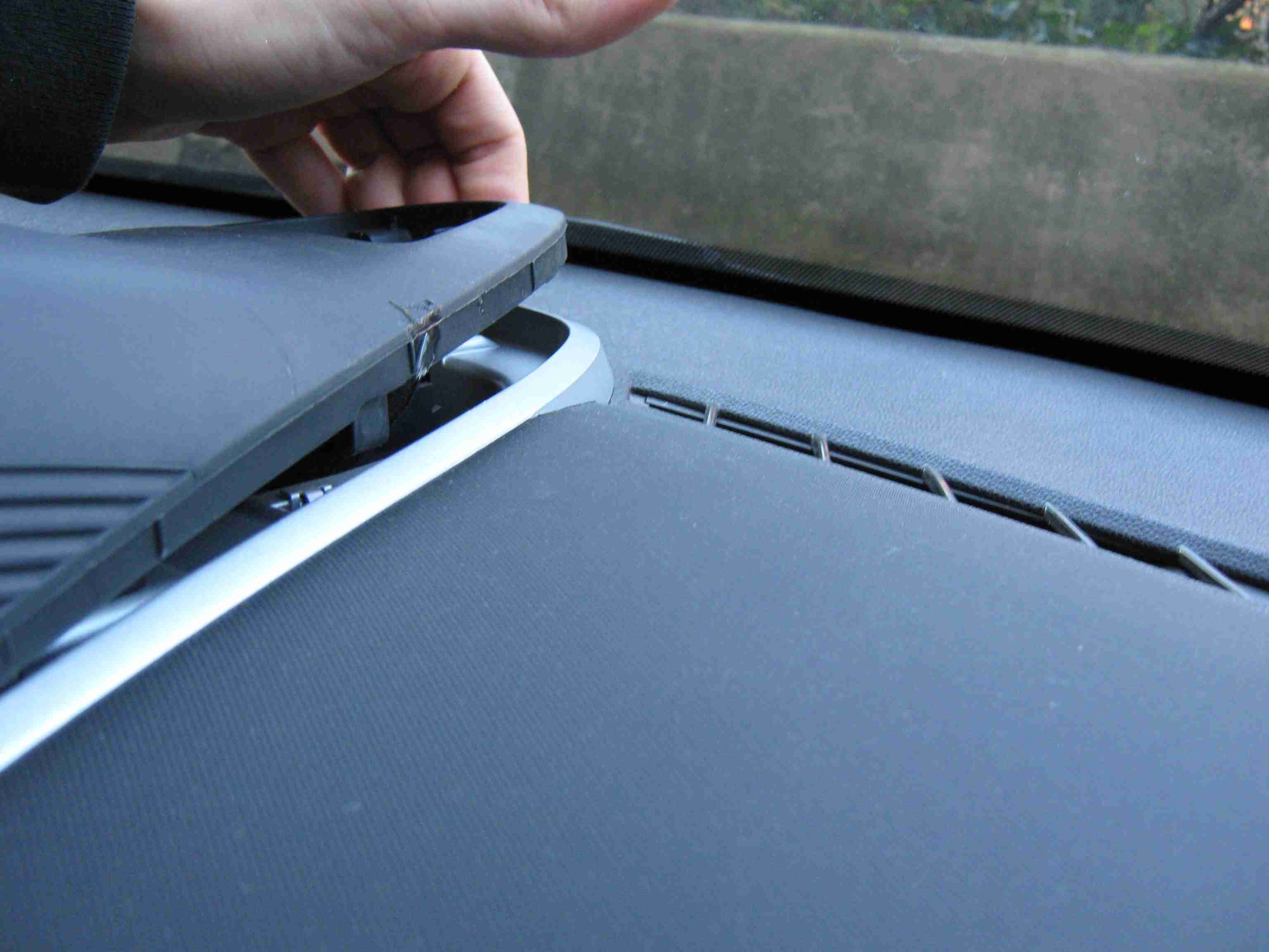

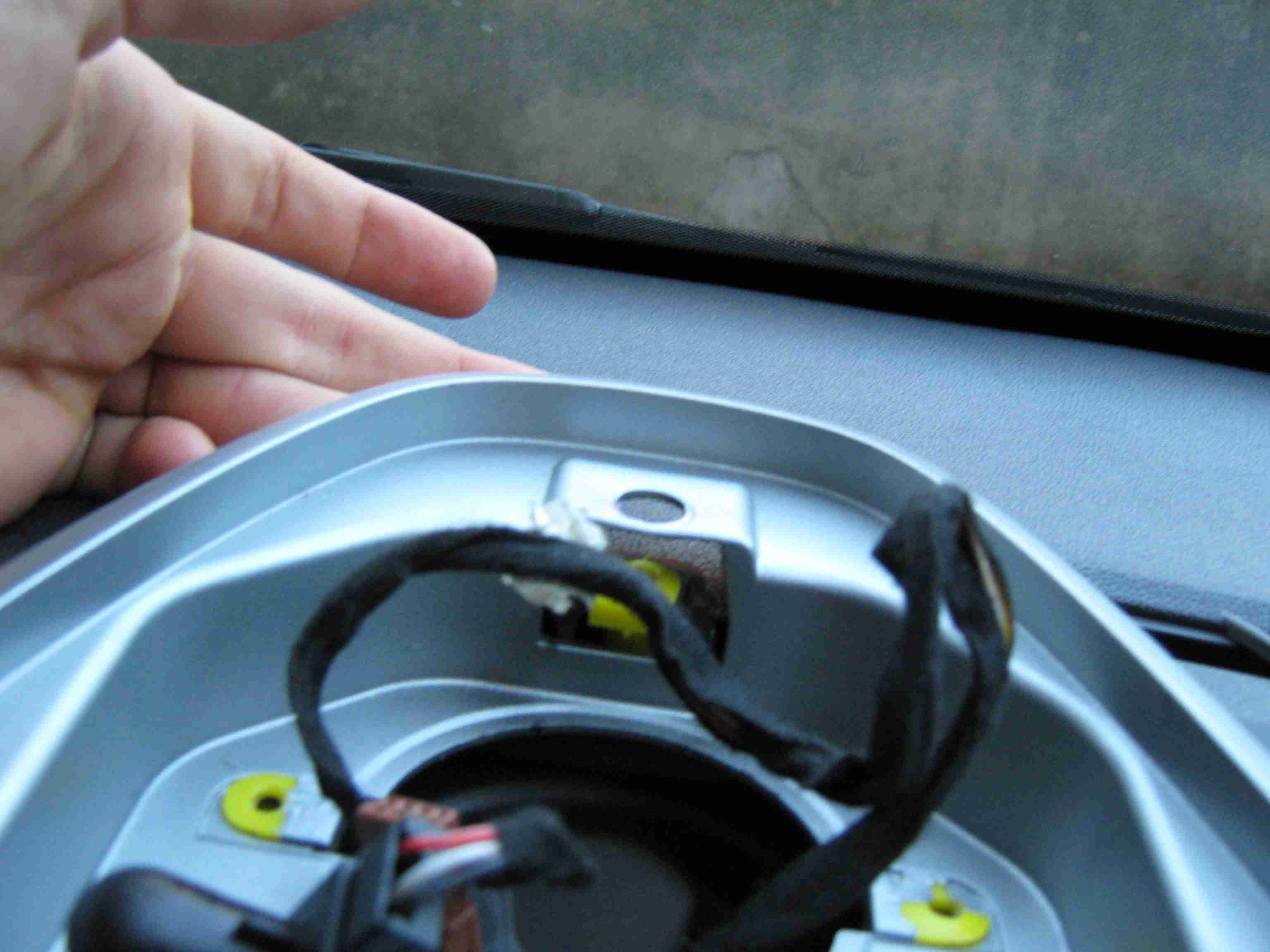

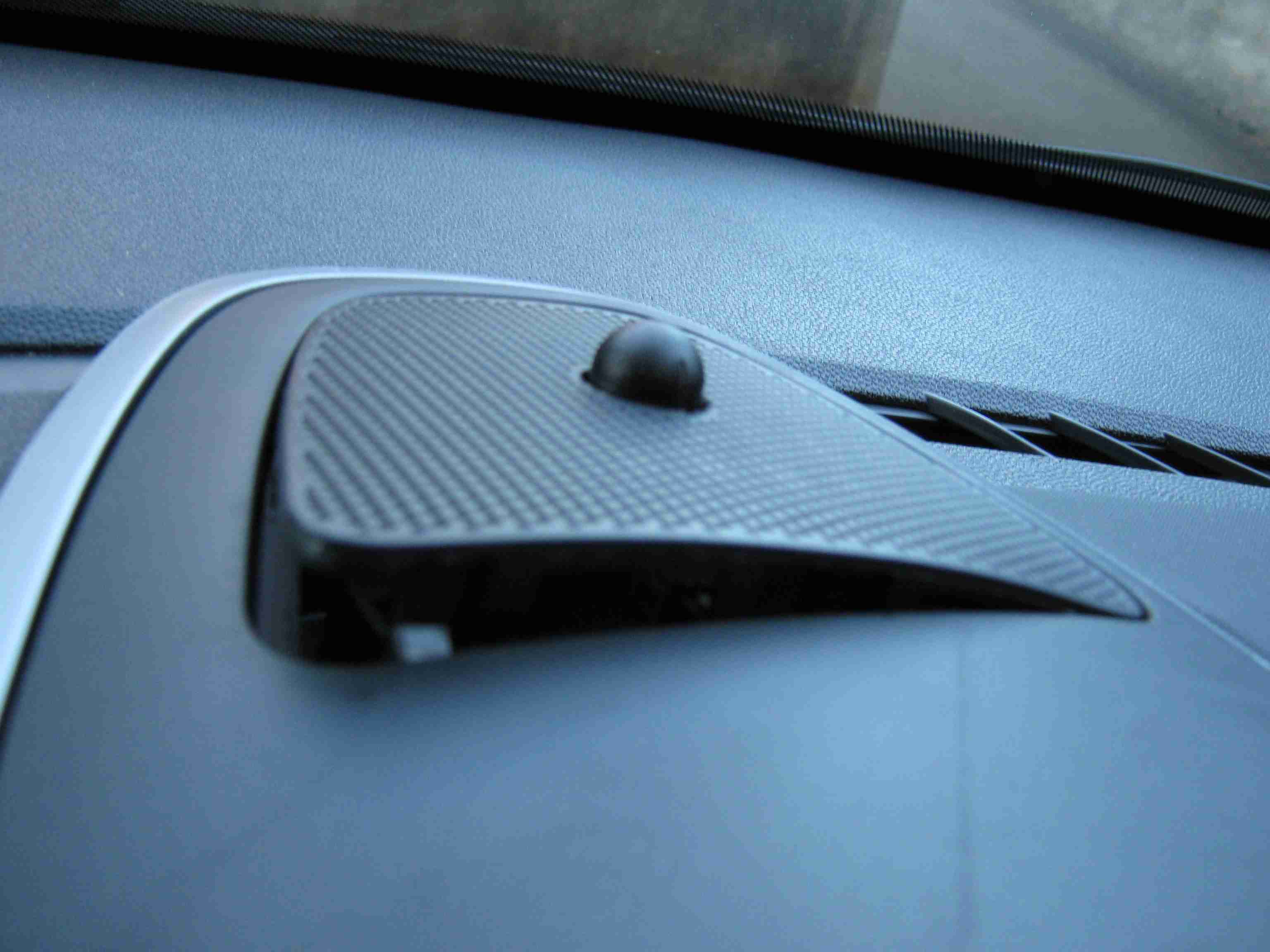

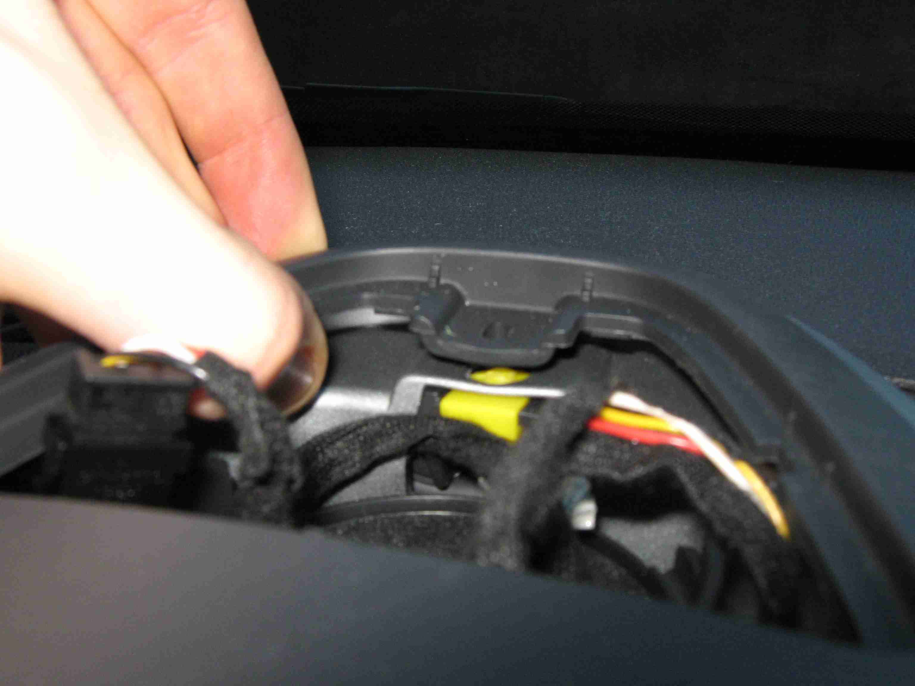

facendo leva con un cacciavitino a stella rimuoviamo la plastica di protezione, FACENDO ATTENZIO A NON GRAFFIARE LA PLASTICA

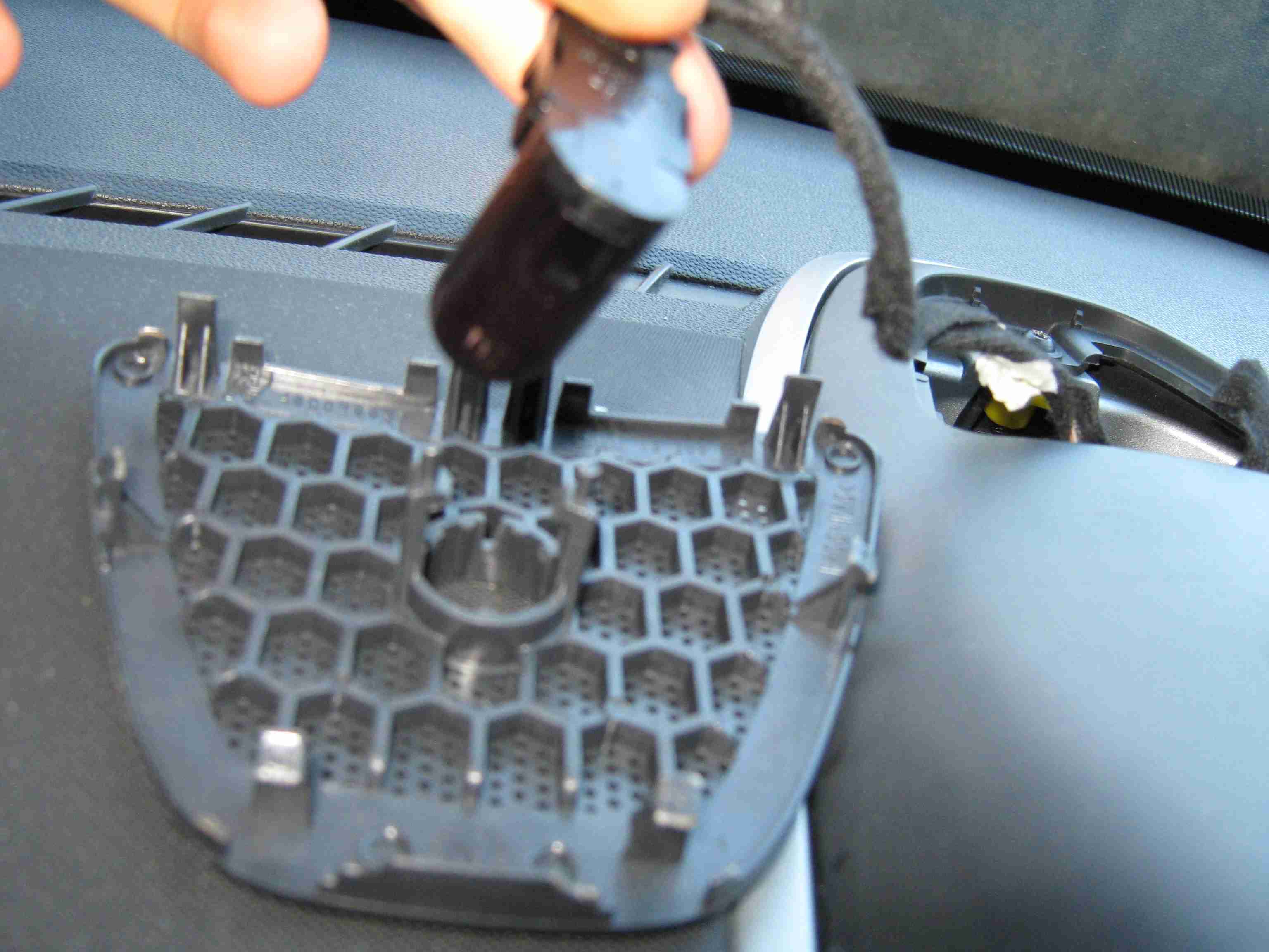

ora allangando i gancini apposta, leviamo il sensore del clima automatico e mettiamo da una parte la griglietta in plastica di protezione:

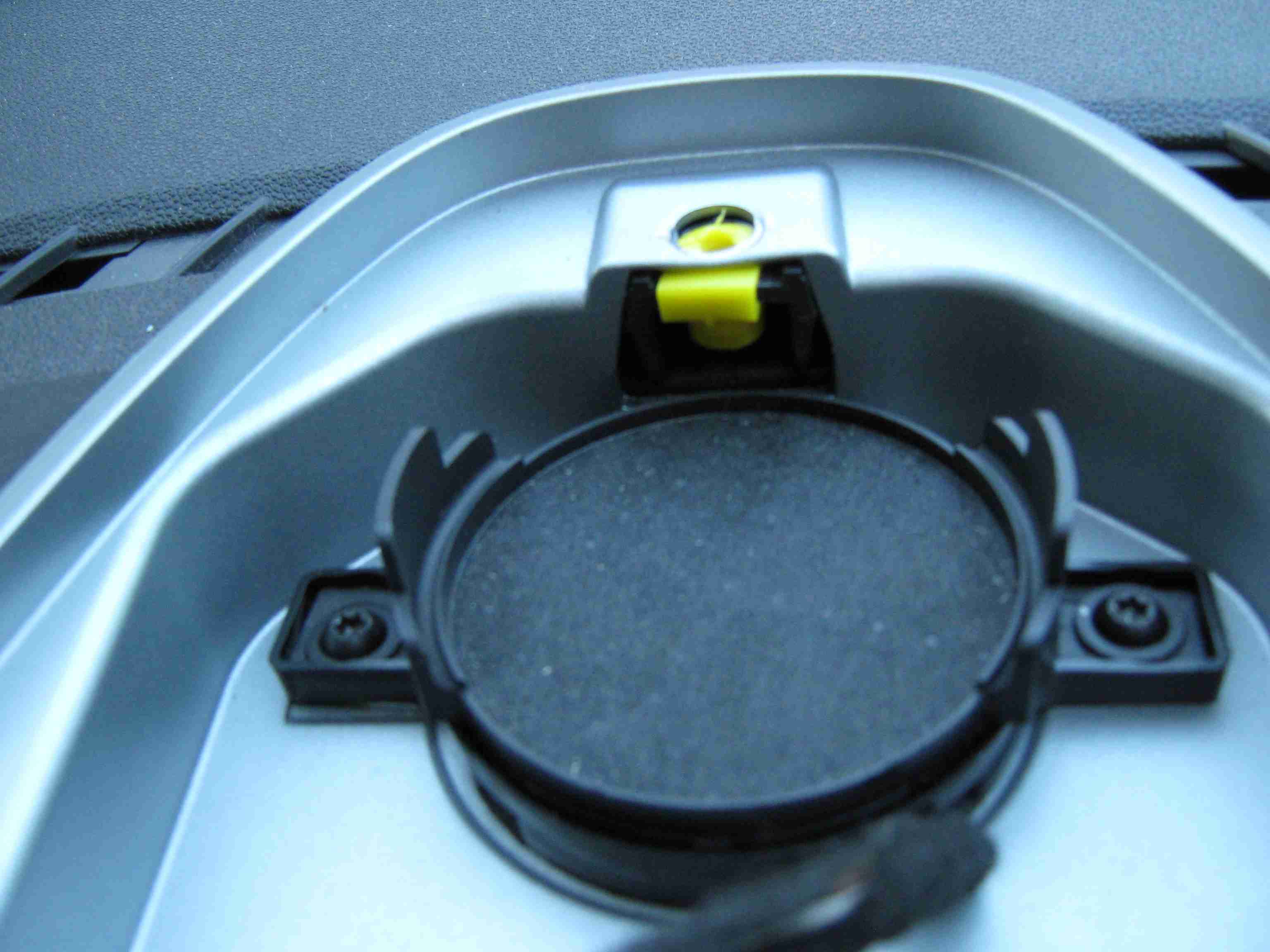

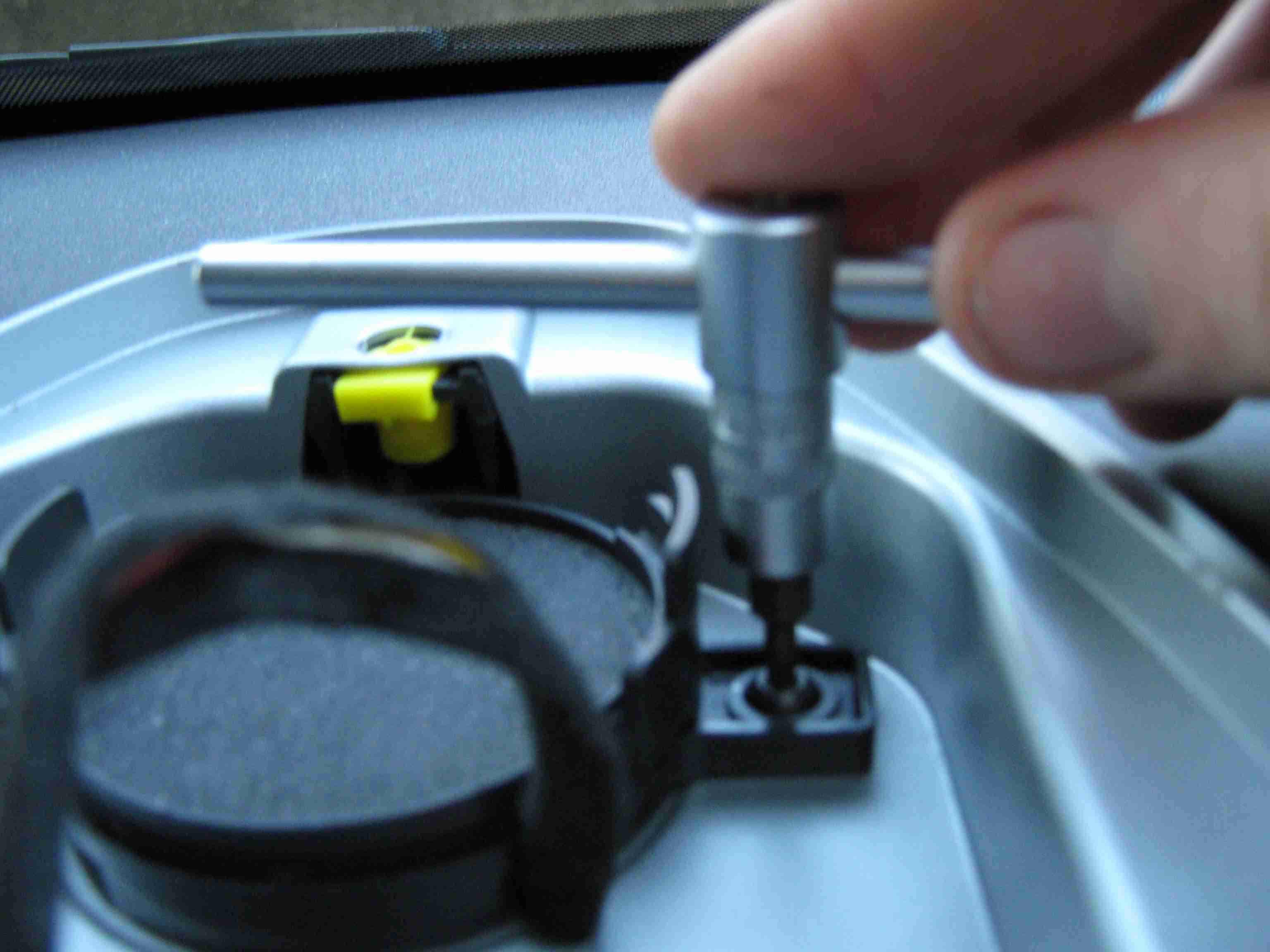

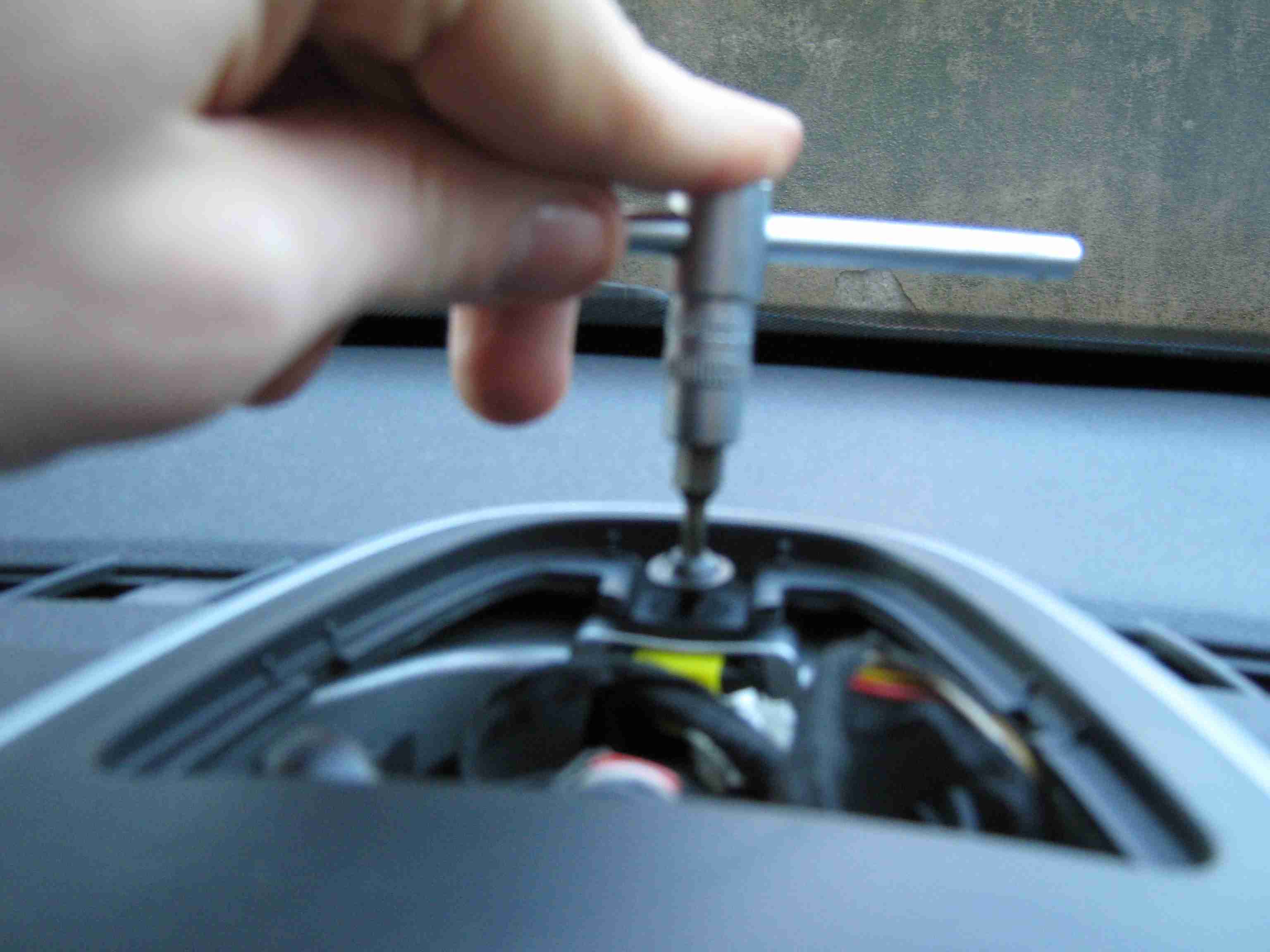

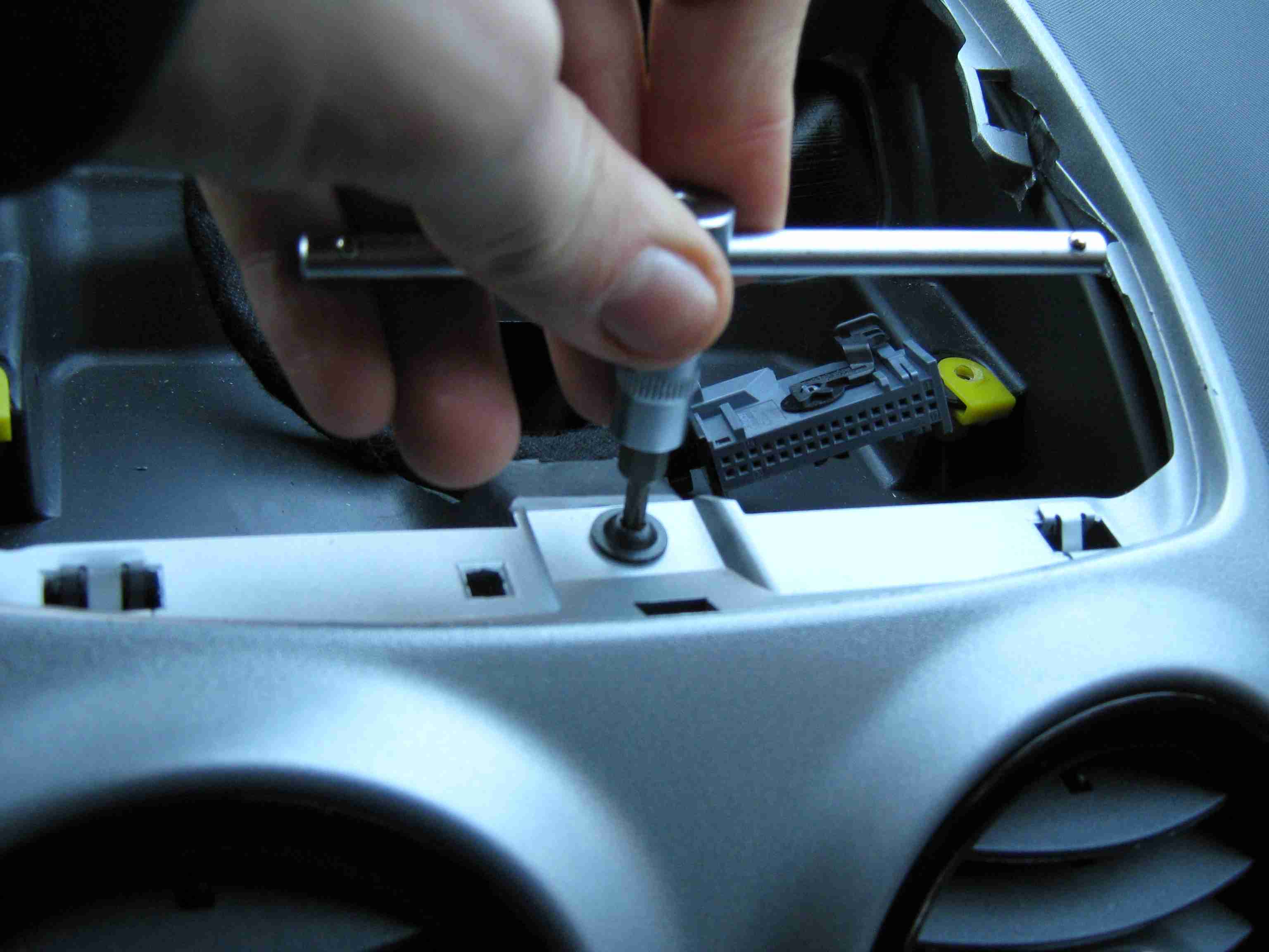

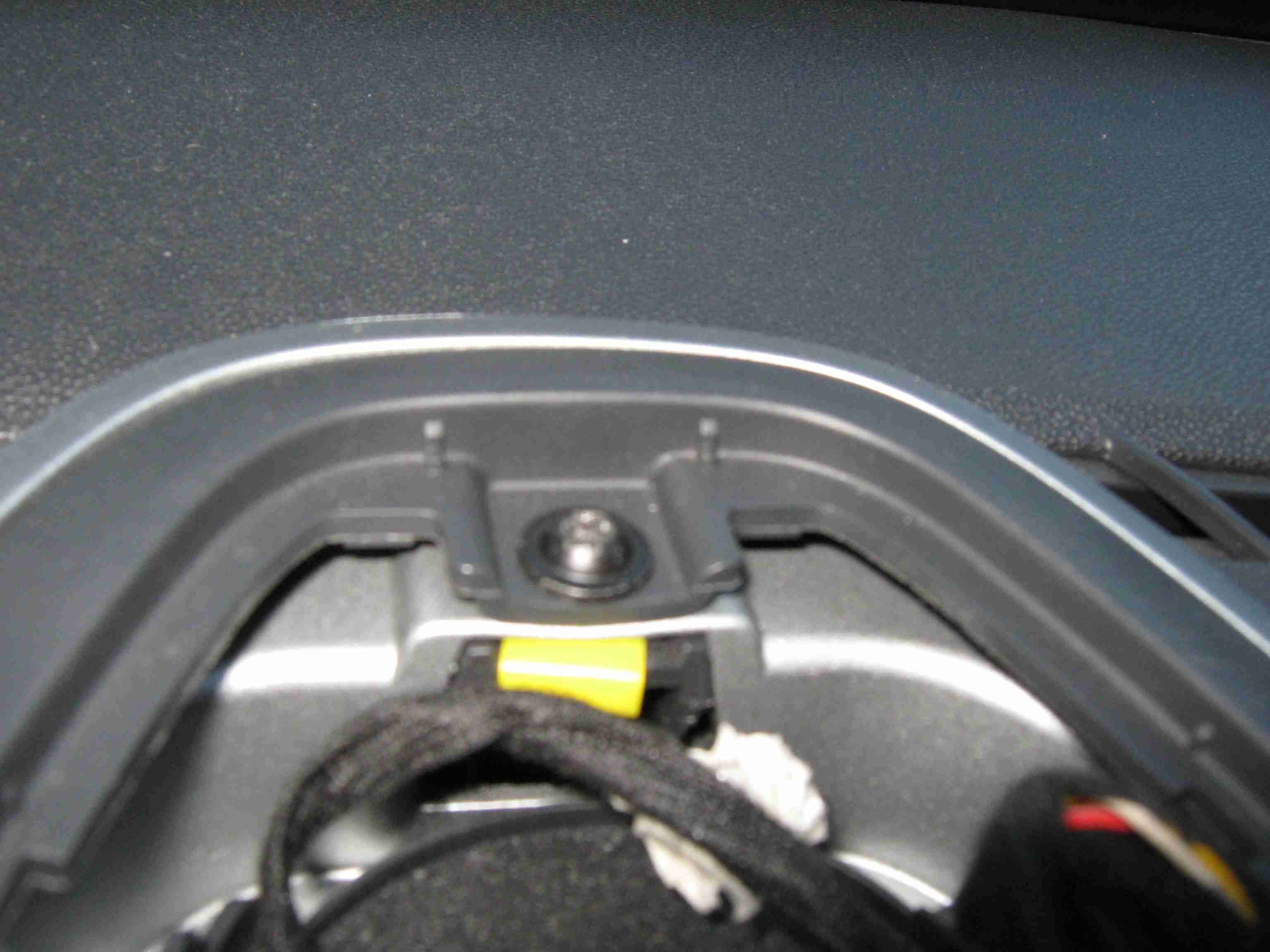

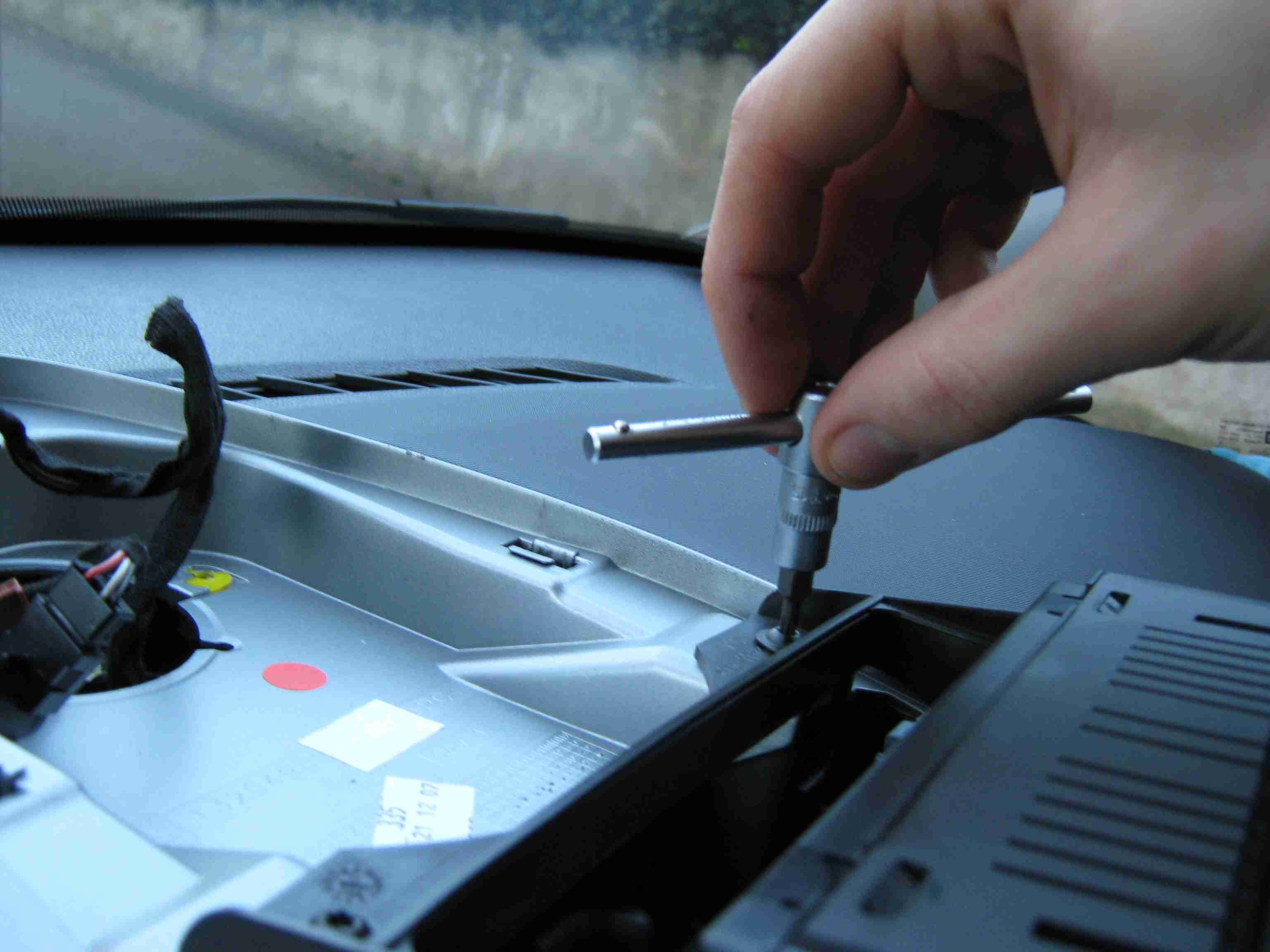

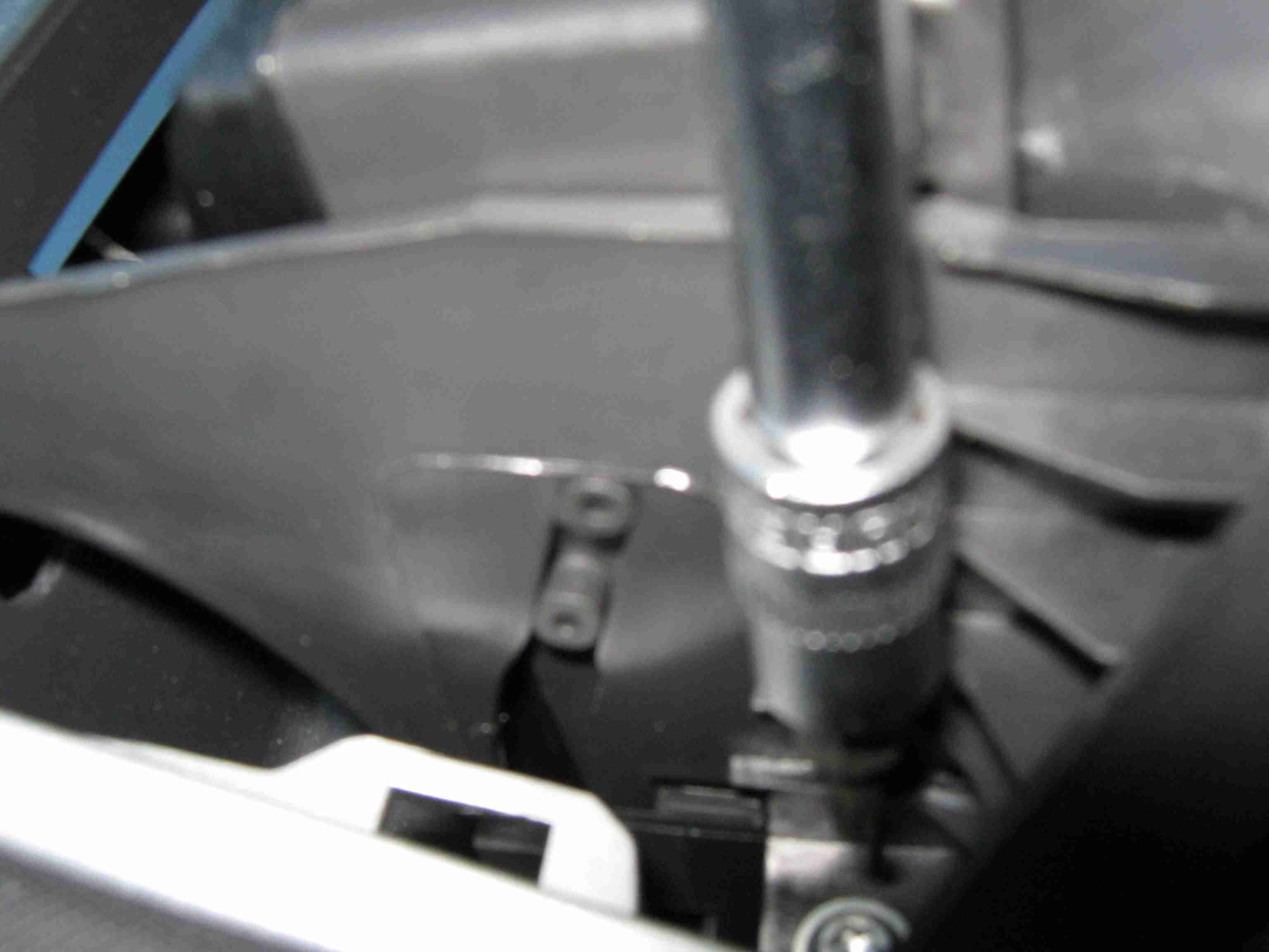

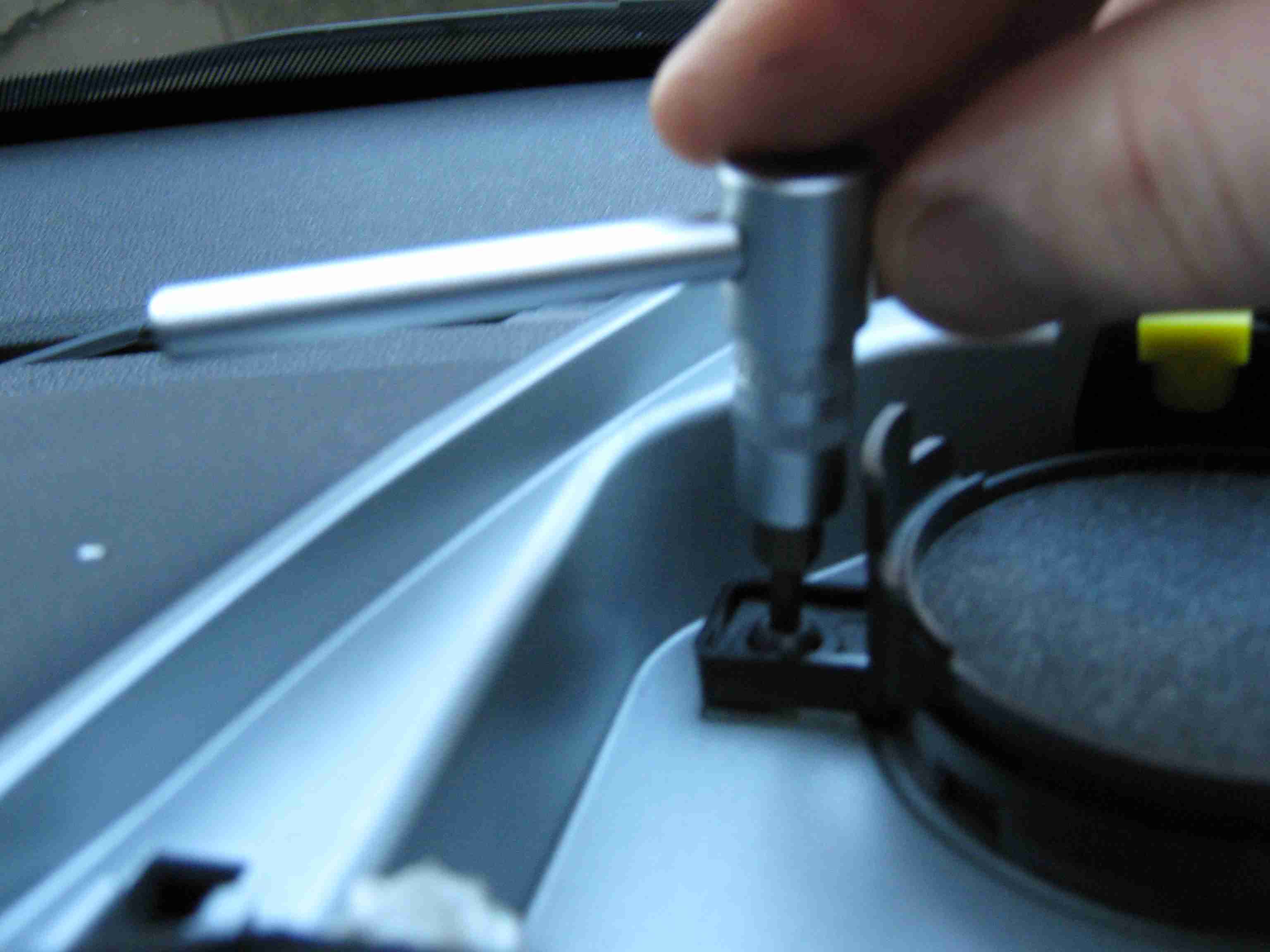

ok ora ci serve una kiave Torkes del 15
avremo da svitare 8 viti.gif)
ecco la prima vite... SVITIAMOLA!!!

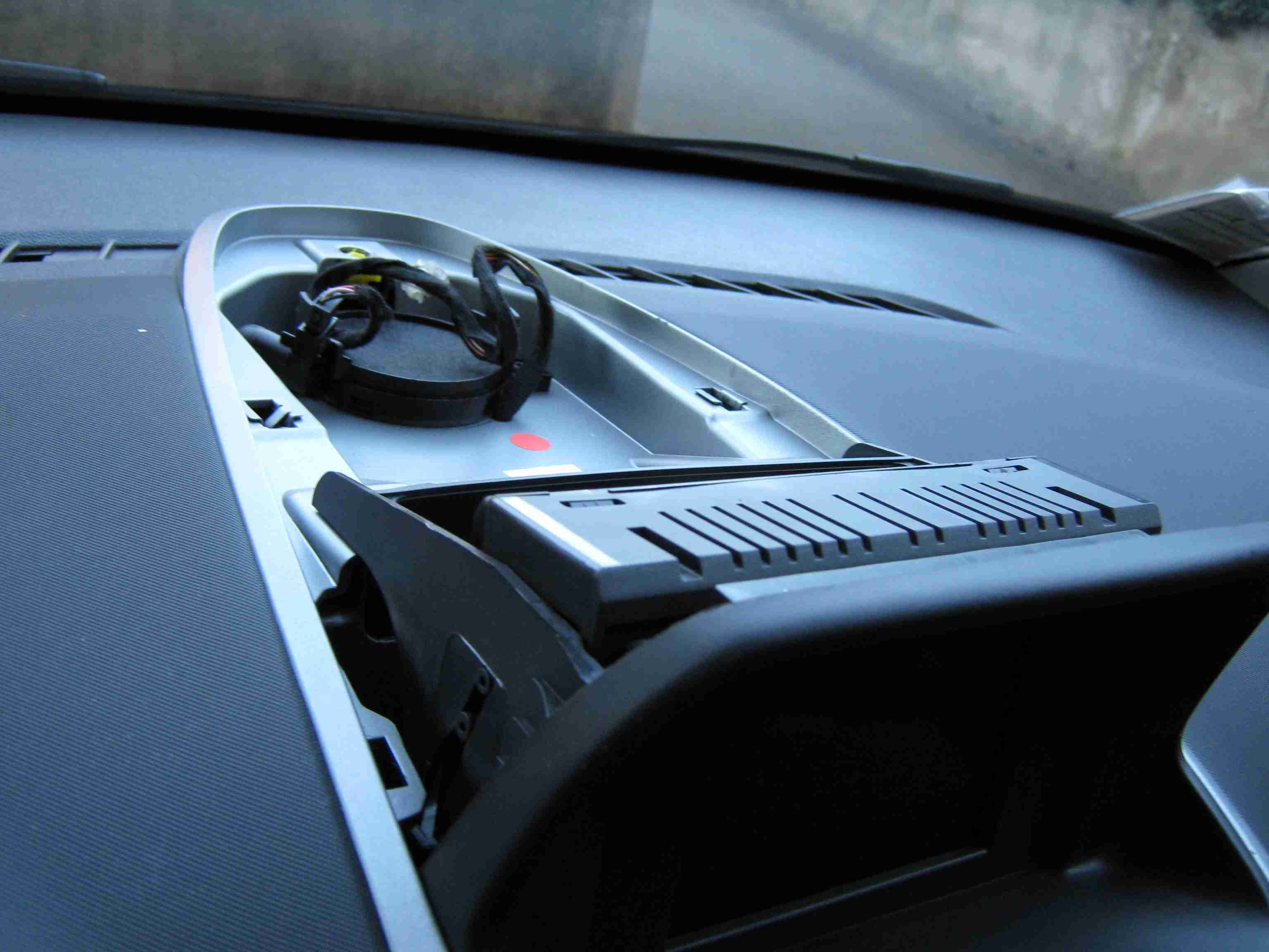

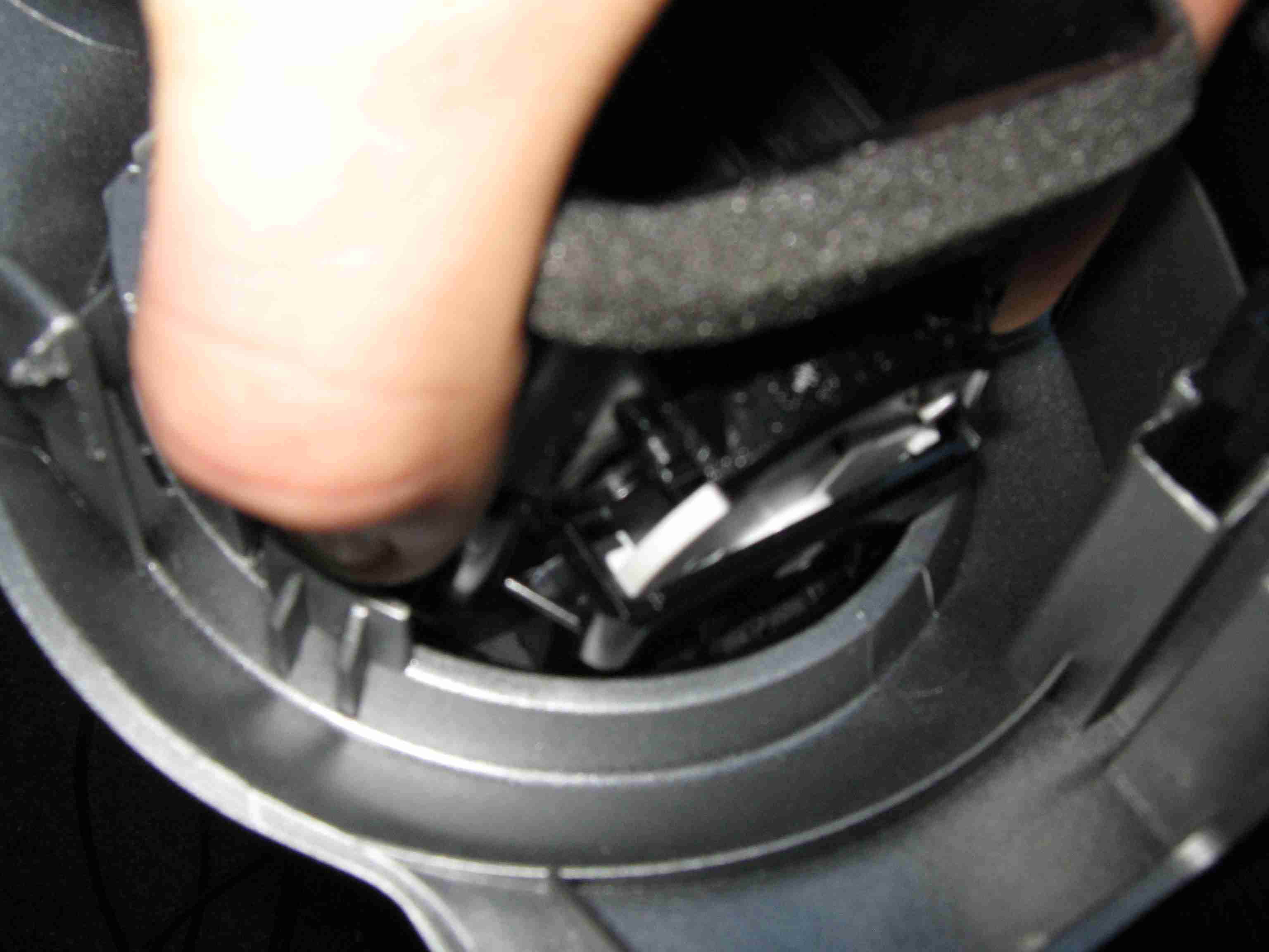

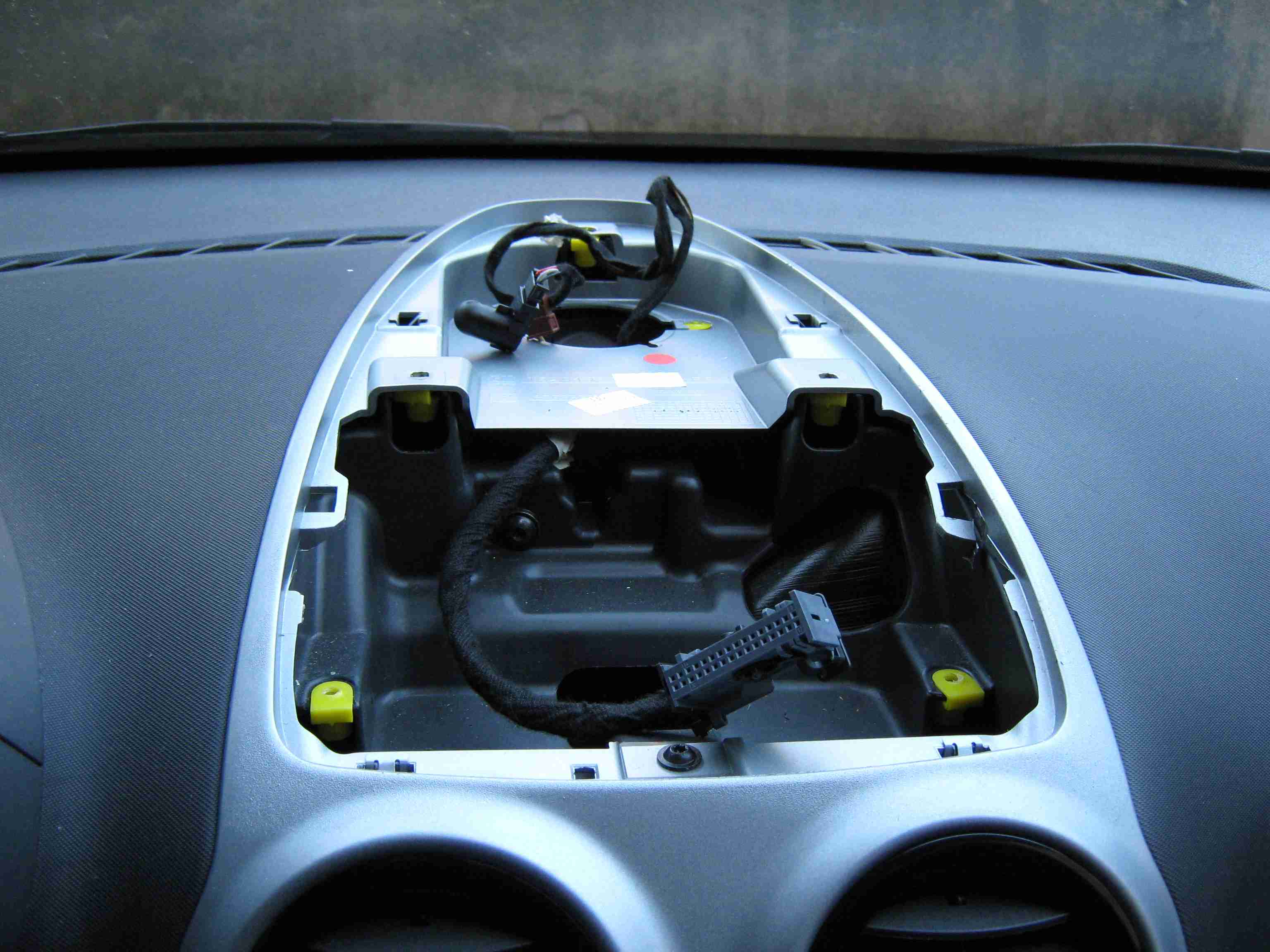

ora partendo da dietro iniziamo ad alzare il pezzetto di plastica nero, dando dei colpetti secchi e decisi per levare gli incastri...
alla fine dovremmo trovarci con questo:

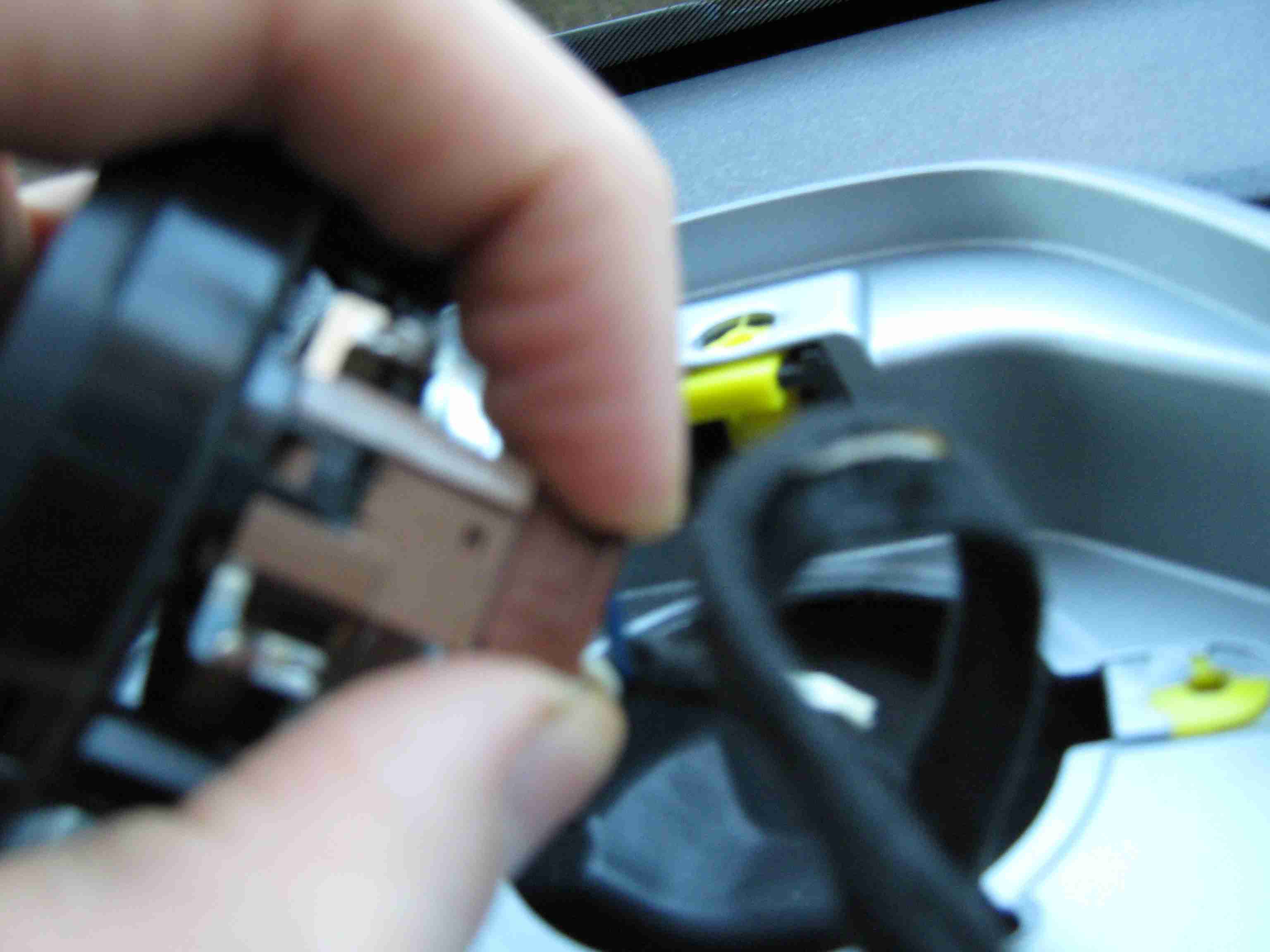

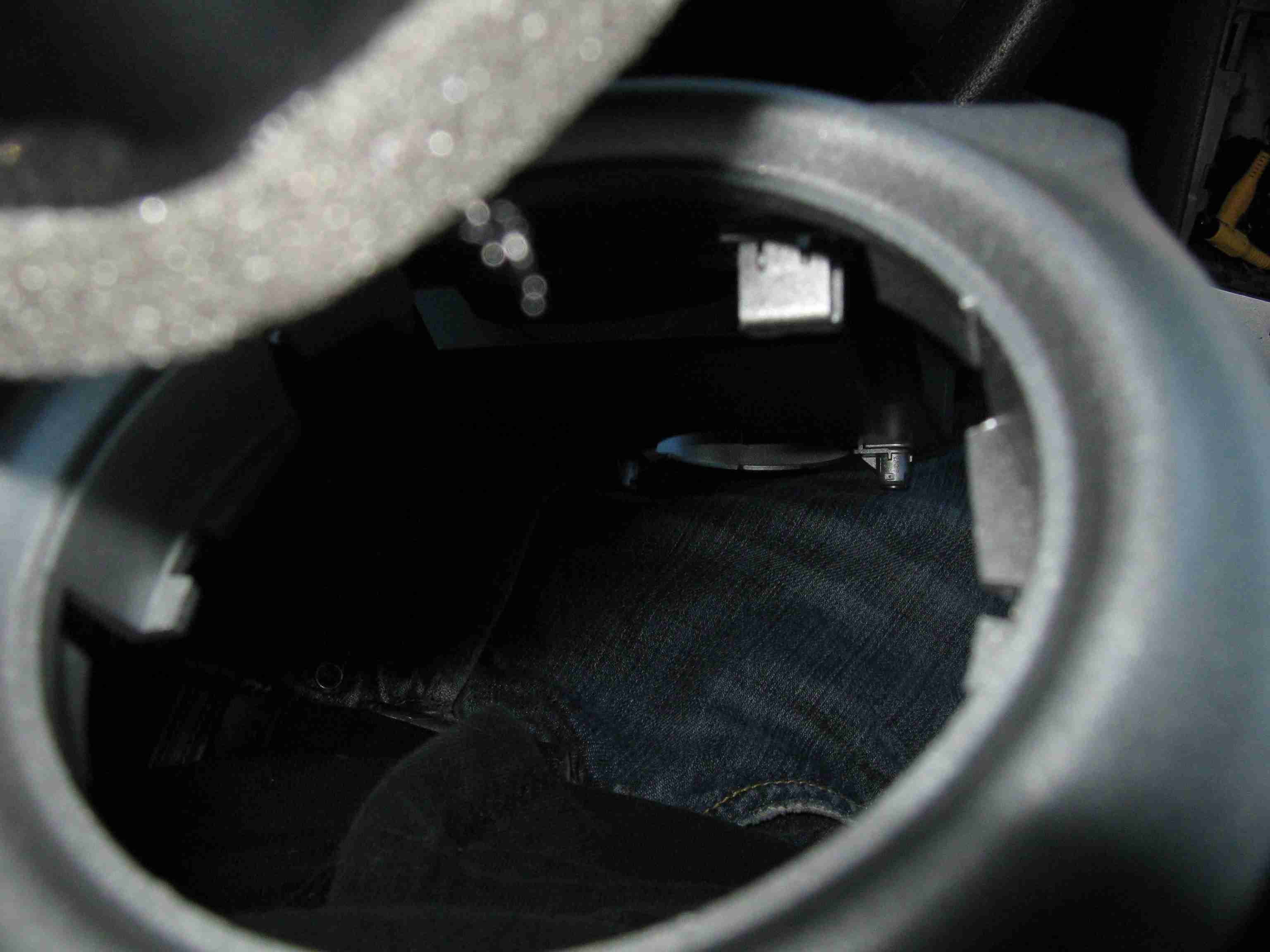

ora leviamo la settima cassa, levando prima le 2 viti sempre della solita misura 15, e poi lo spinottino sotto la cassa..

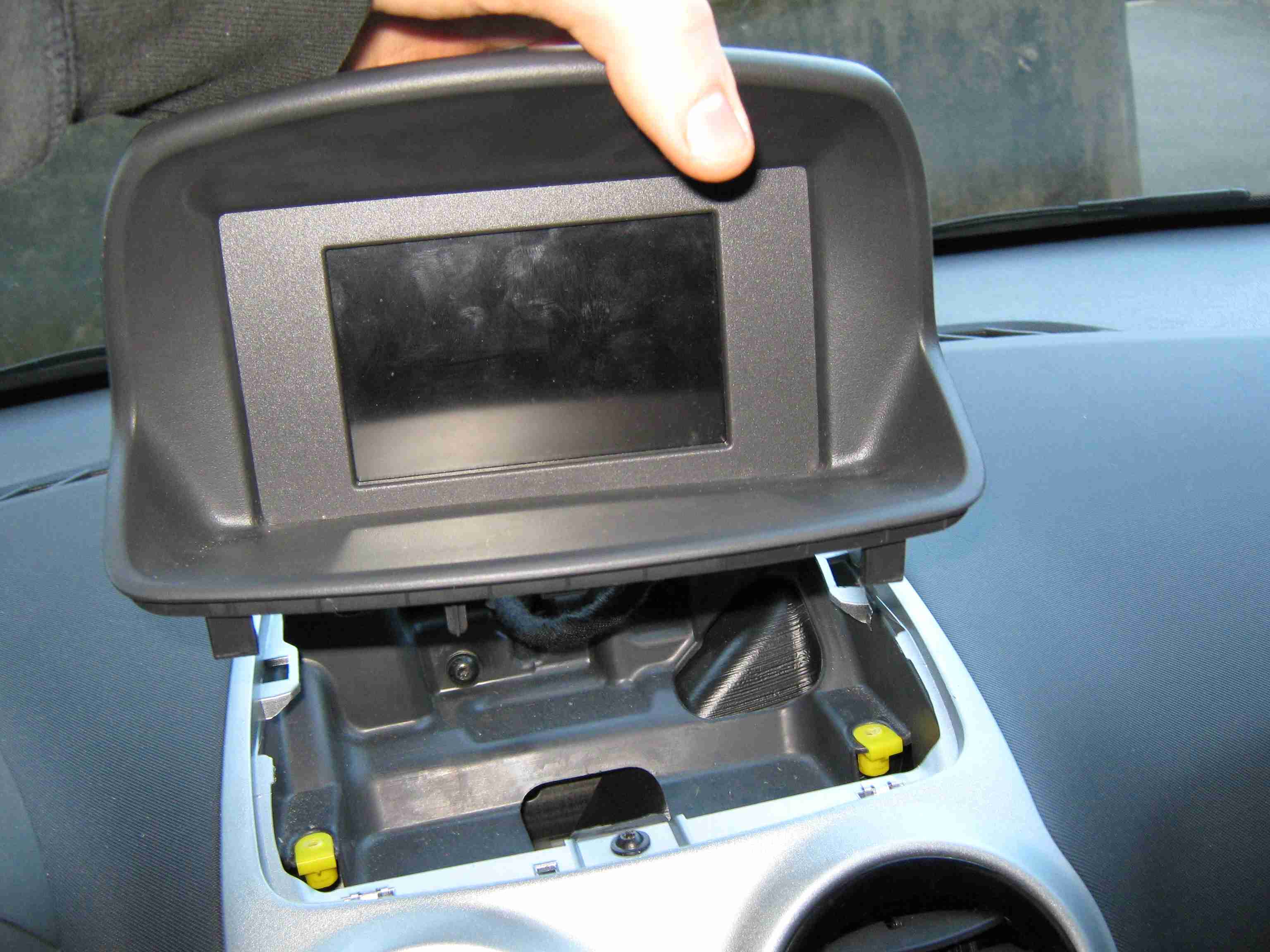

ora passiamo alla rimozione del Cid, leviamo le 4 viti che troviamo:
N.B.
SOLO le viti nere devono essere rimosse, quelle di colore argento basta svitarle...

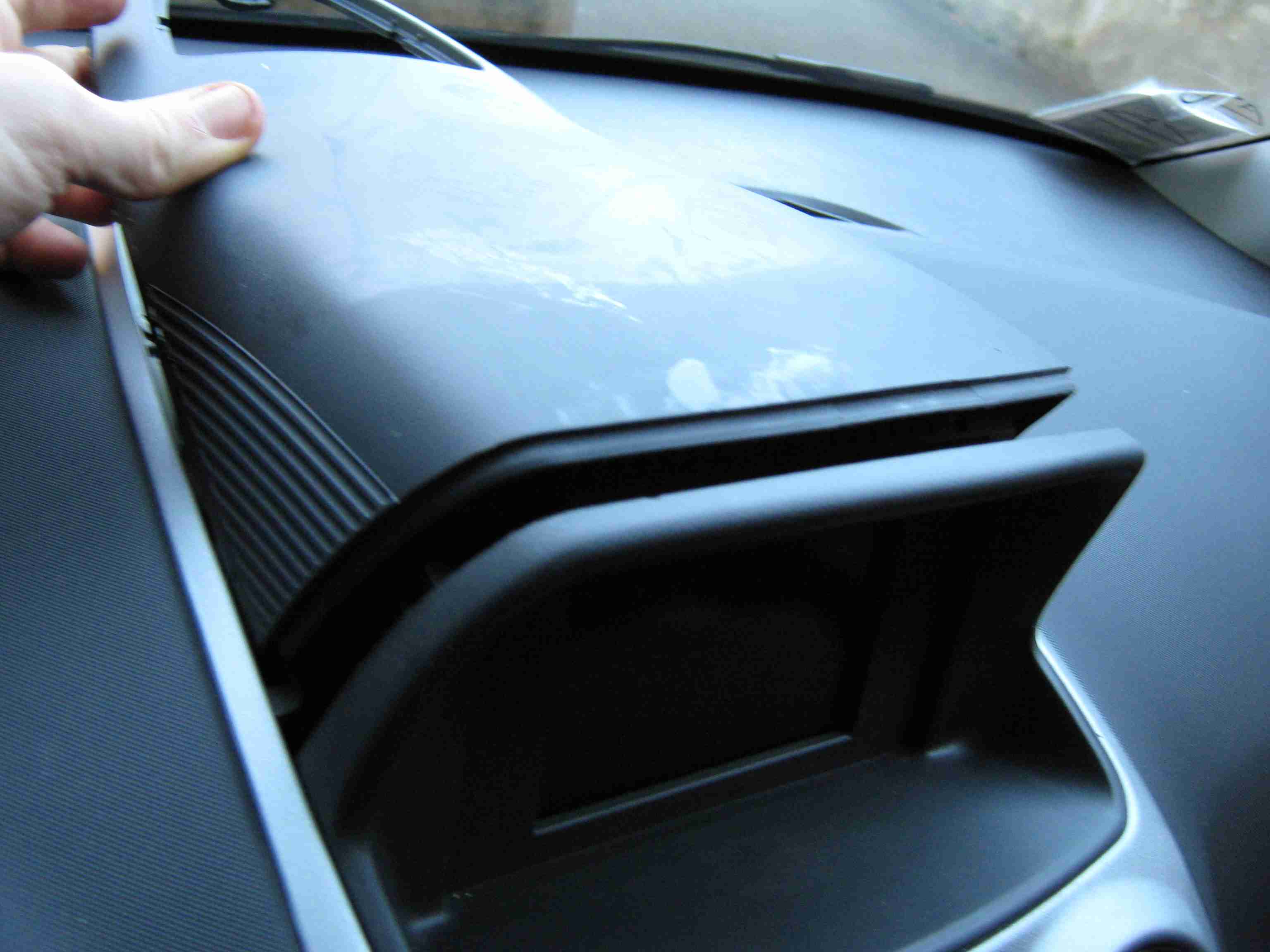

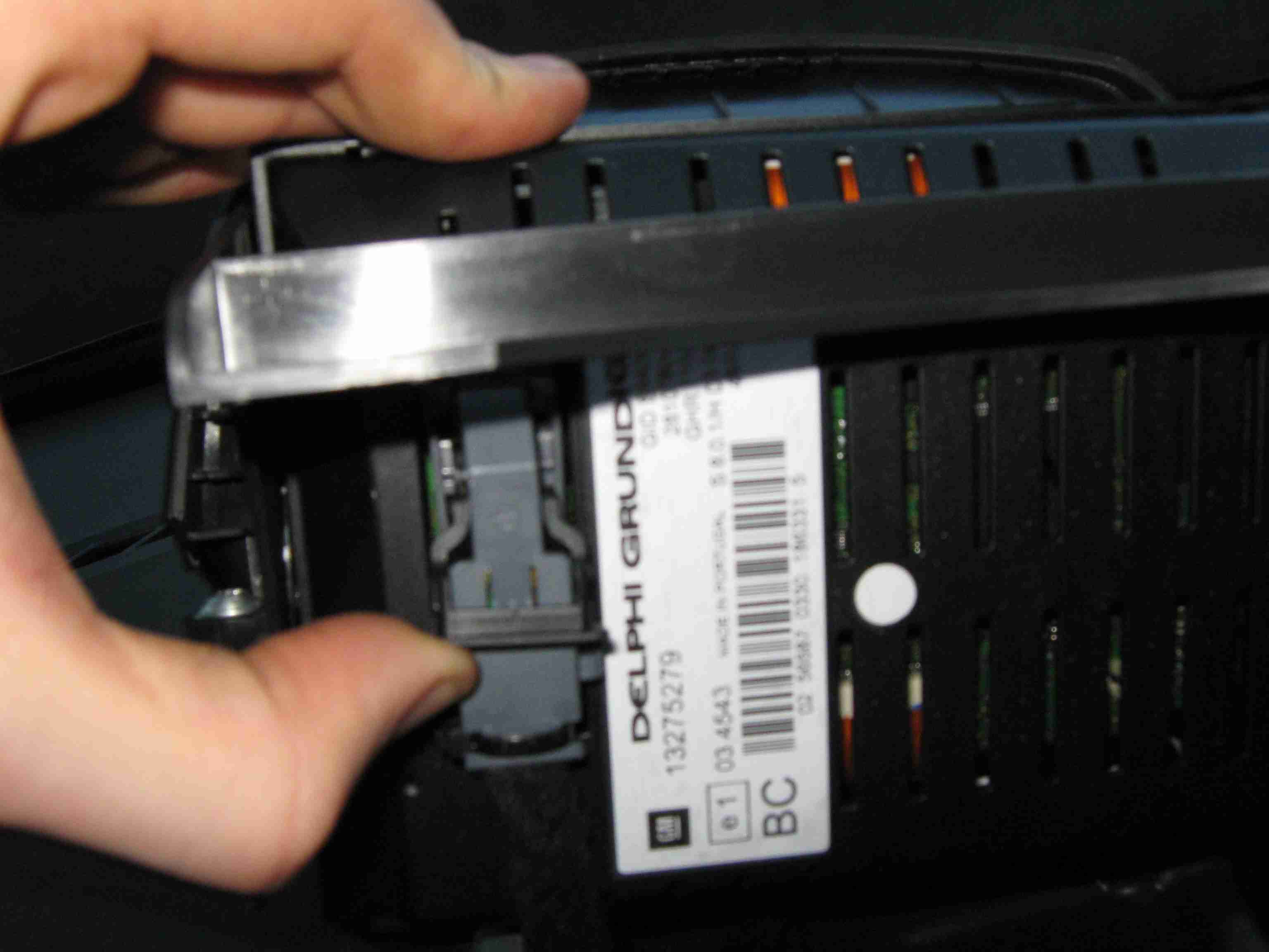

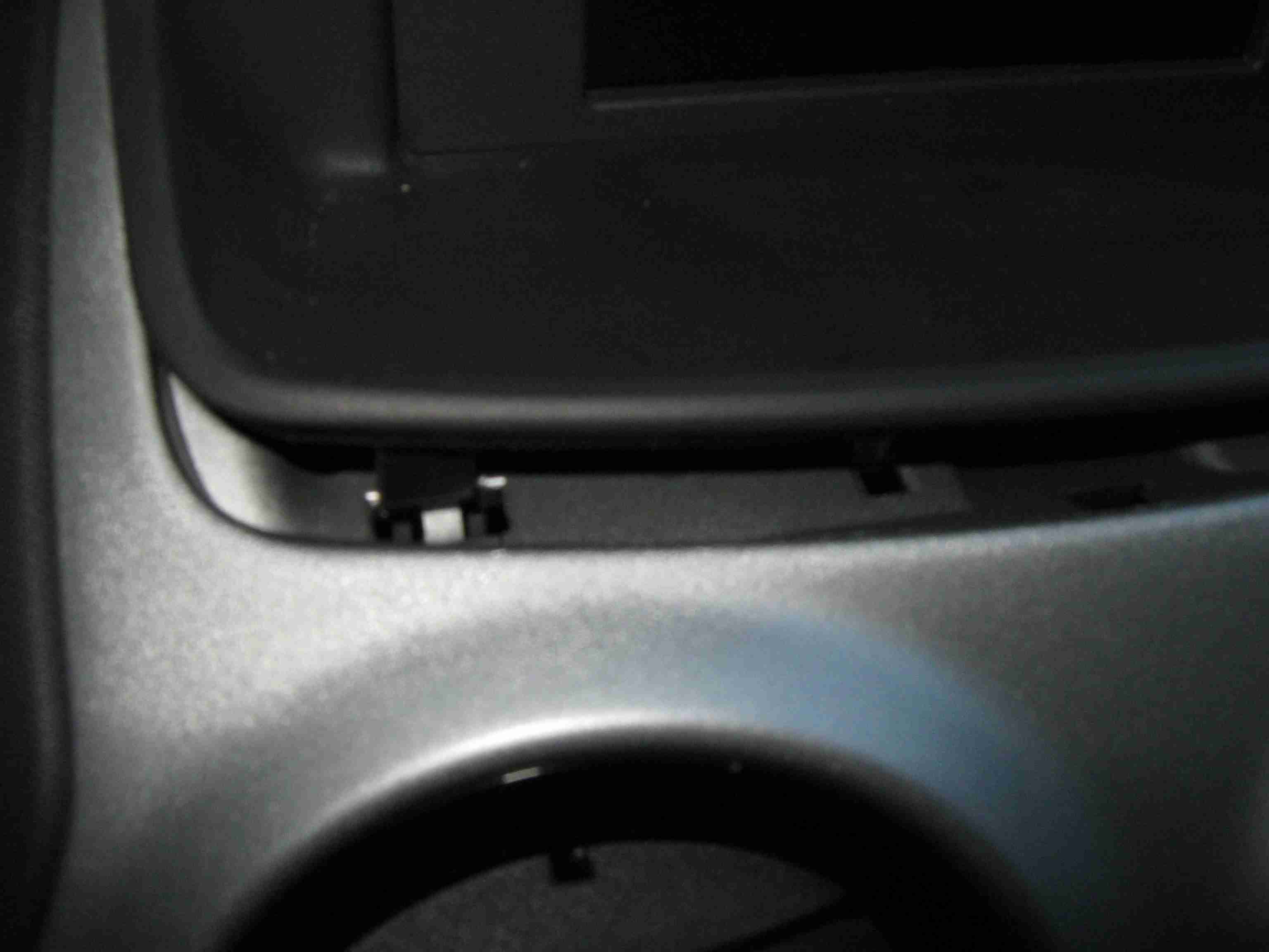

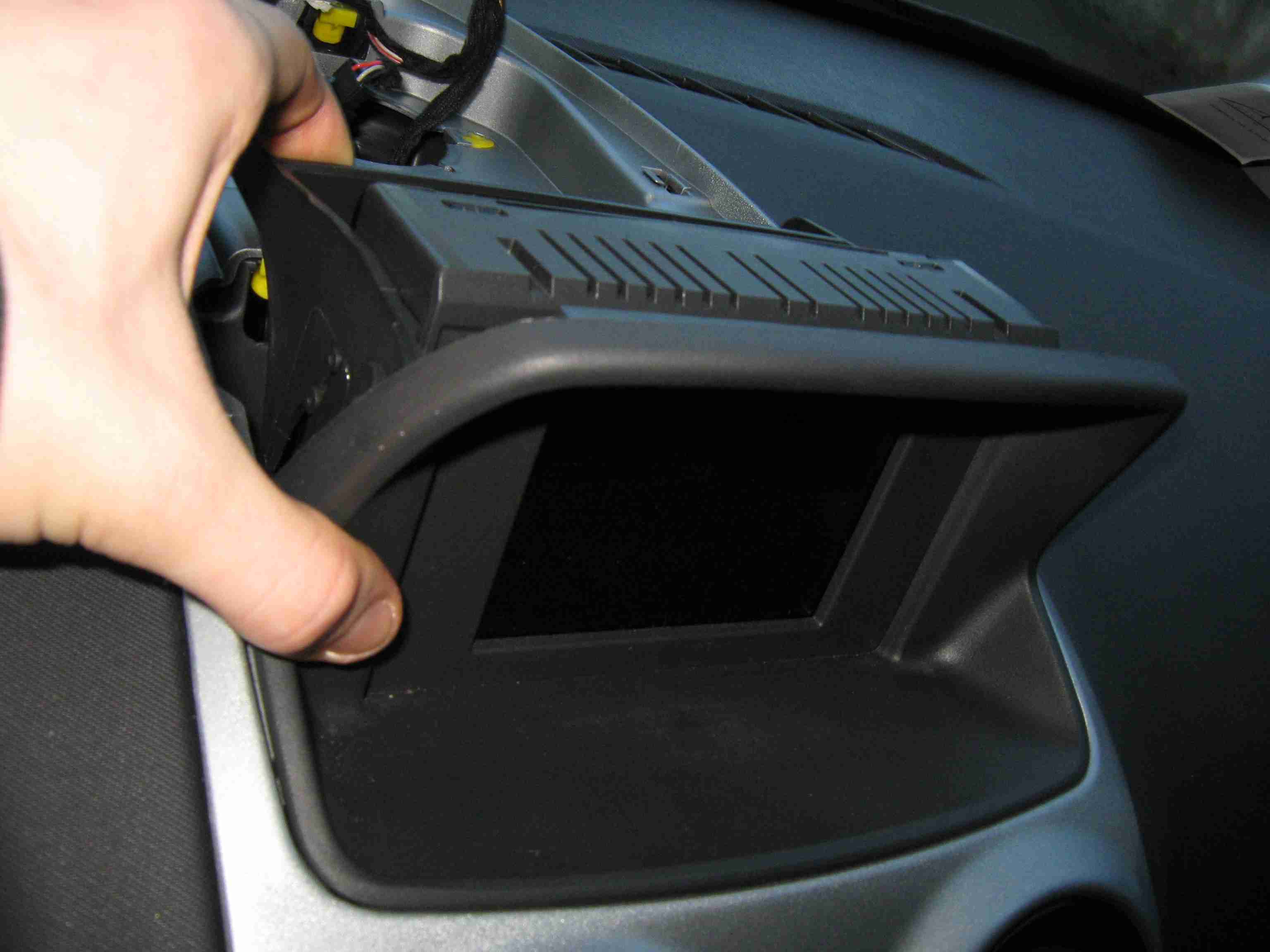

ora tirando verso di voi il Cid diamo degli strattoni verso l'alto per sganciare i gancini riportati nella foto...

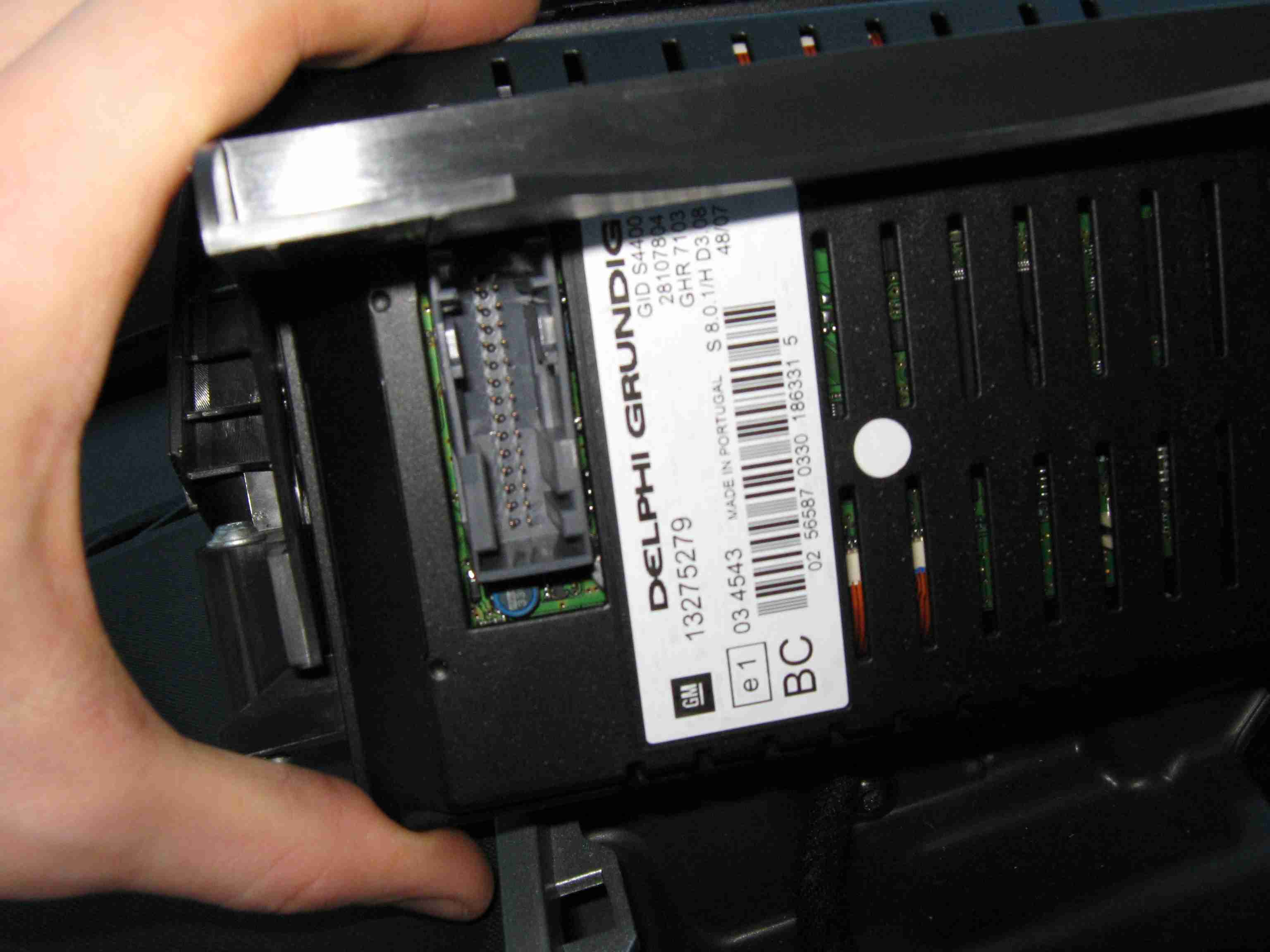

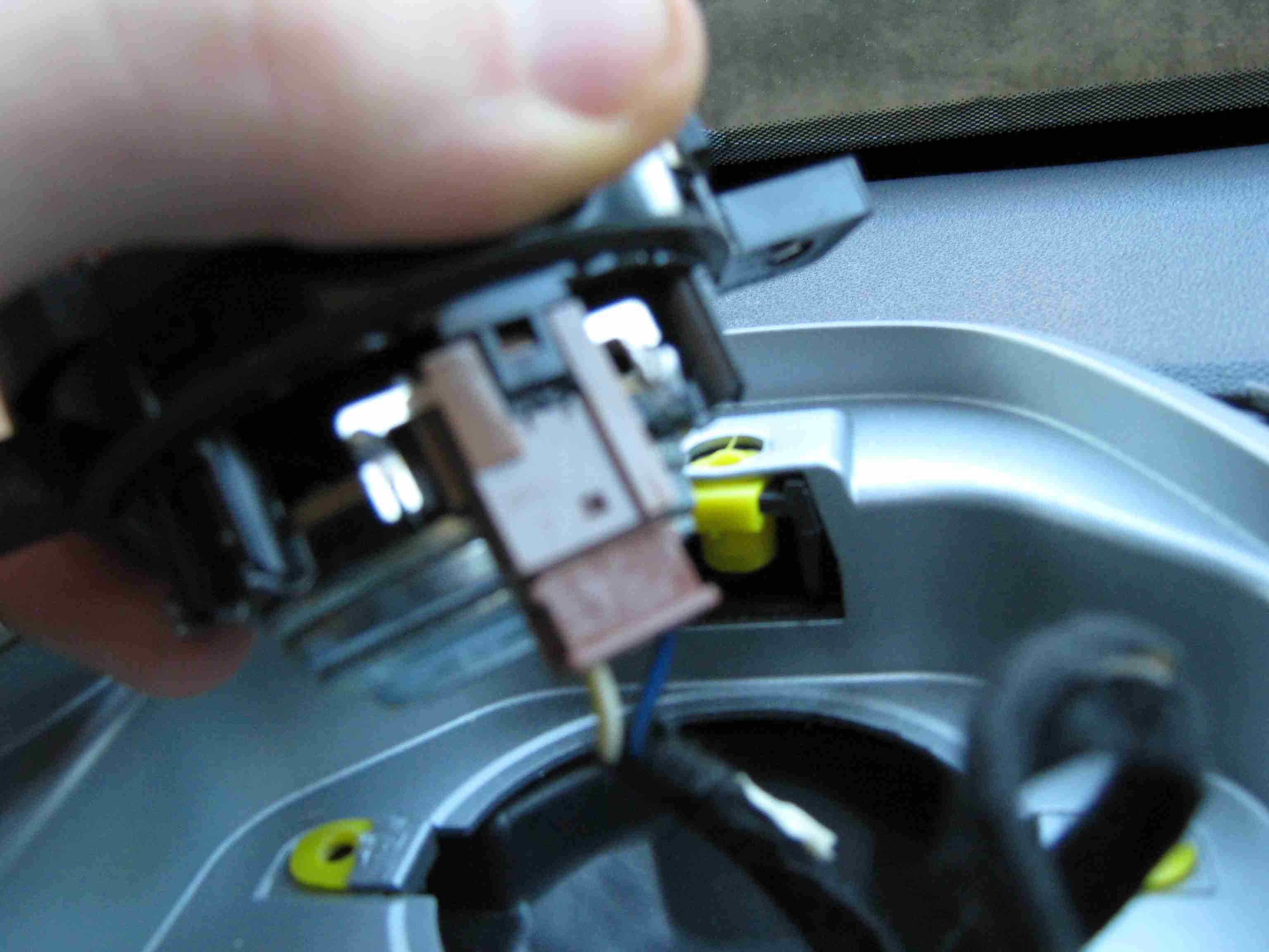

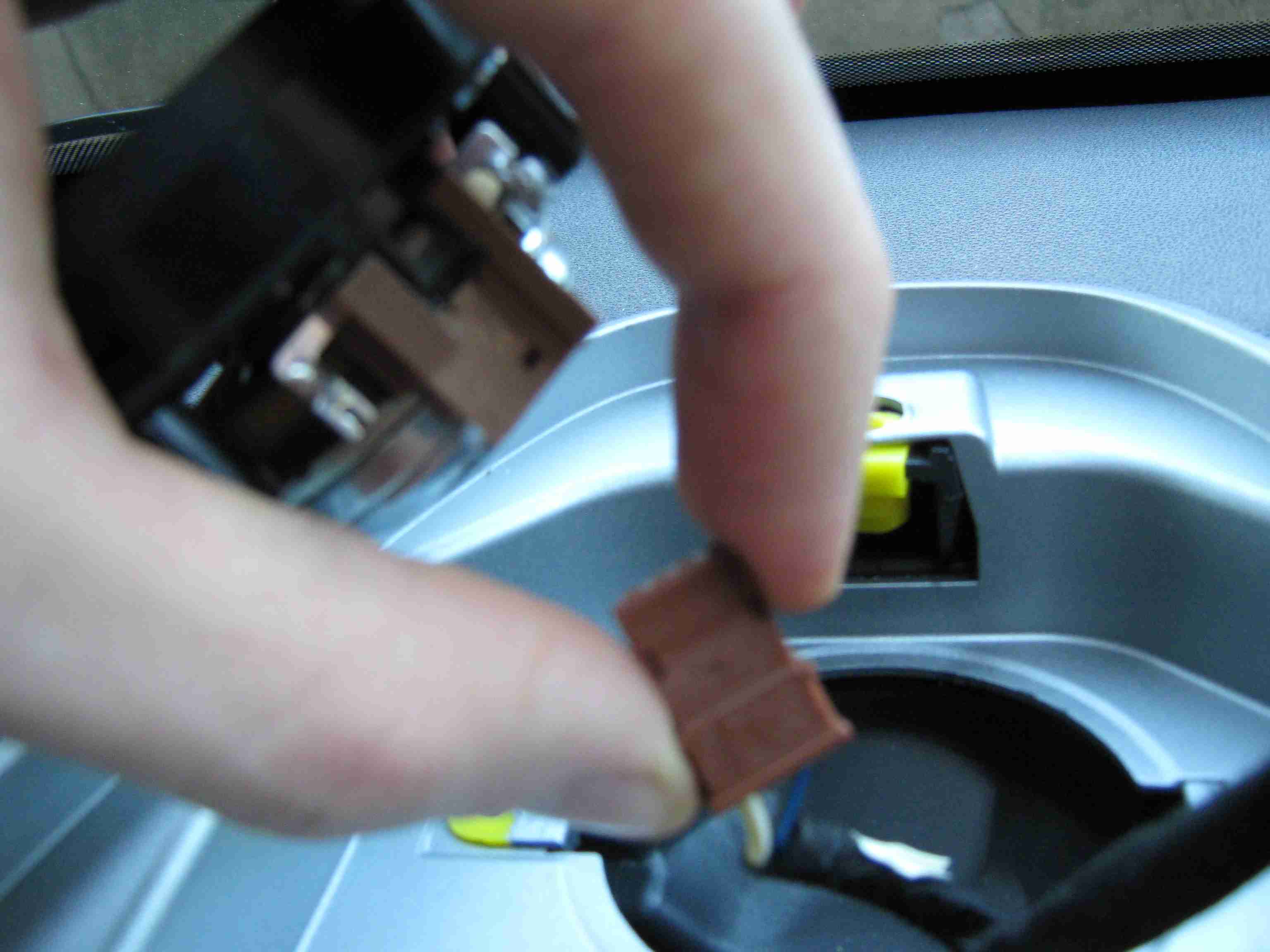

ok ora guardiamo dietro il nostro Cid e come nella foto alziamo la leva dello spinotto, e questo verrà via da se...

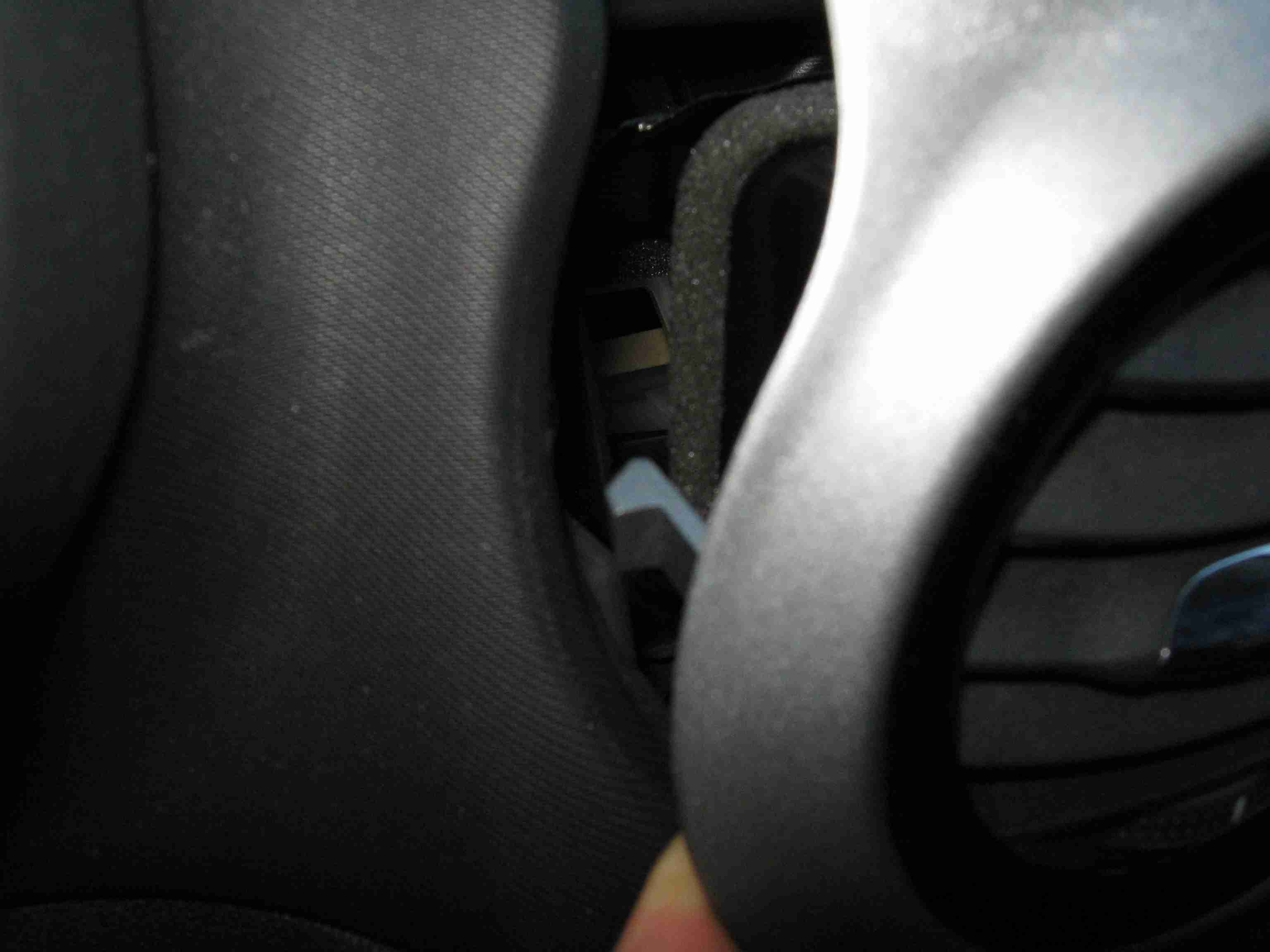

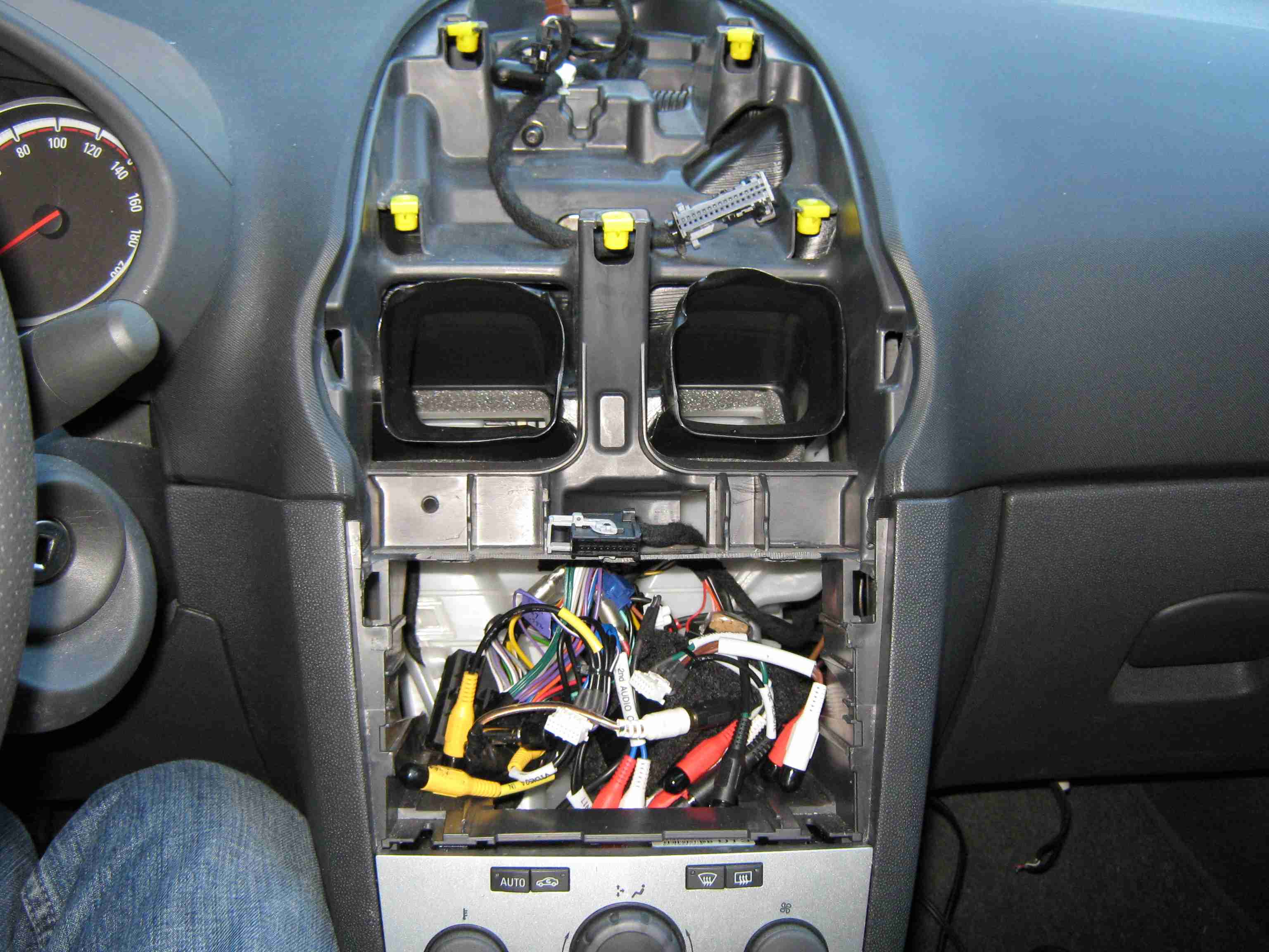

ora passiamo alla rimozione del pezzo "Grigio" (dove c'è le quattrofrecce e i bocchettoni dell'aria condizionata)
leviamo l'ultima vite:
e iniziamo a staccare il pezzo partendo a alzare dalla parte dietro
tiriamo tutto il pezzo verso di noi, e assicuratevi di sganciare i seguenti incastri:

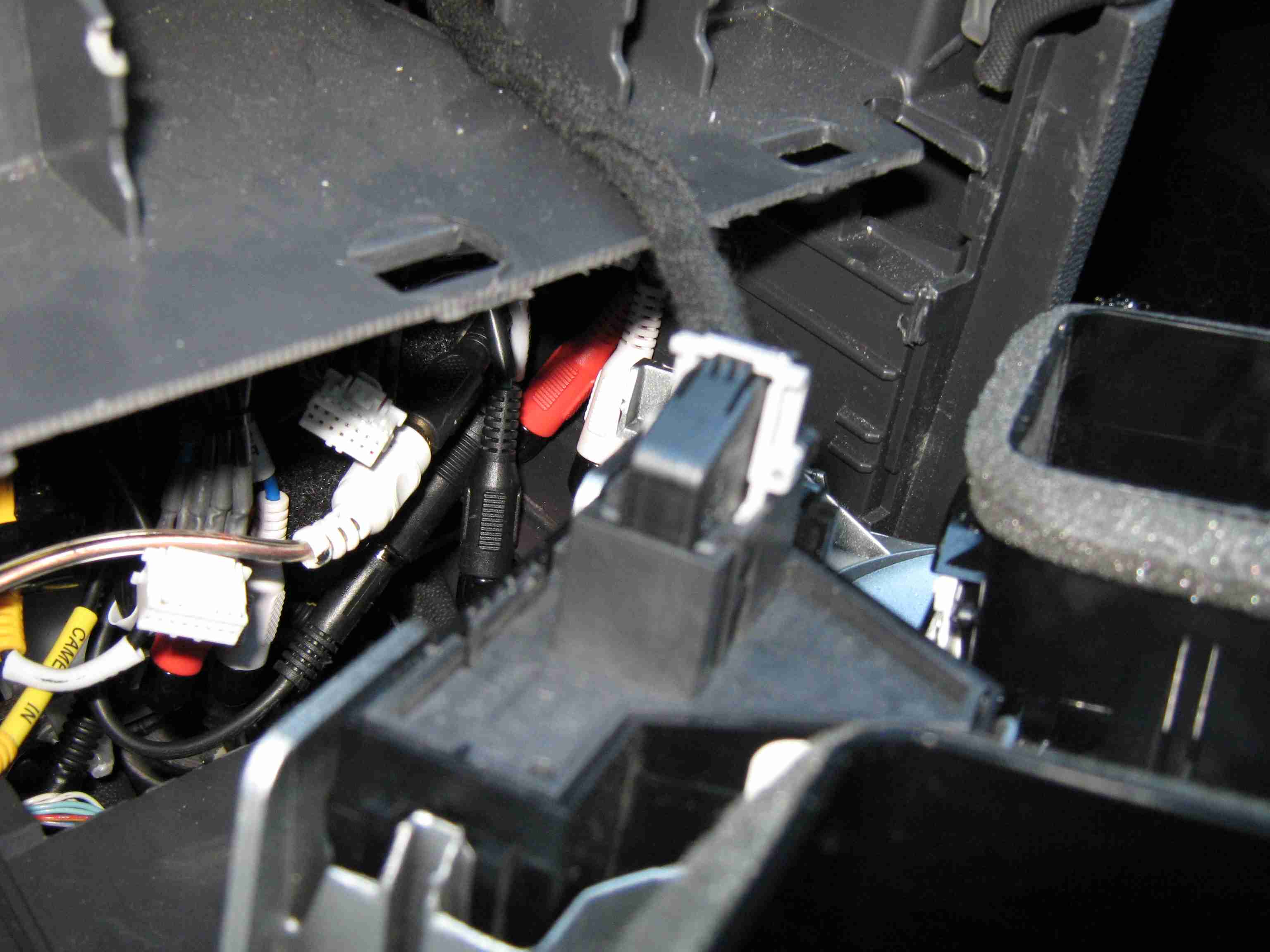

leviamo lo spinotto che controllo quattrofrecce, airbag pass, e kiusura centralizzata. NELLO STESSO MODO IN CUI ABBIAMO LEVATO QUELLO DEL GID

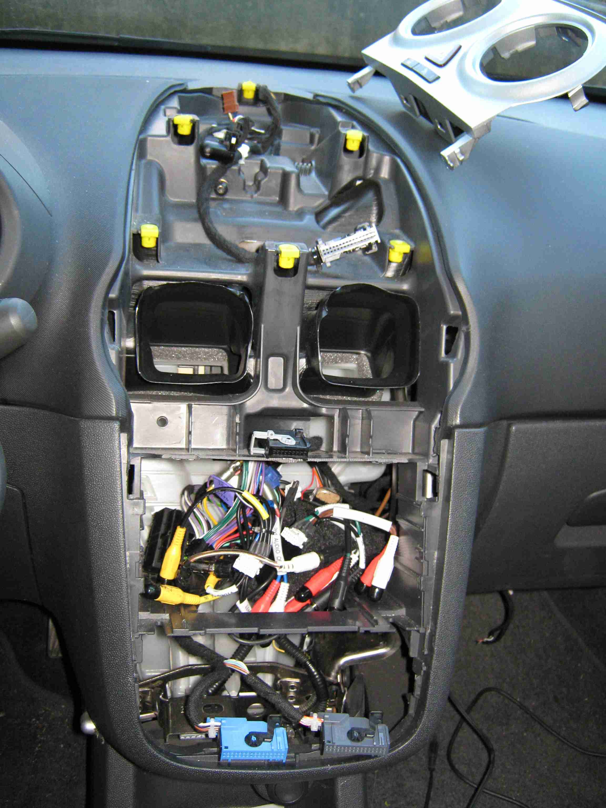

questa è una foto di come dovrebbe essere per ora la macchina:

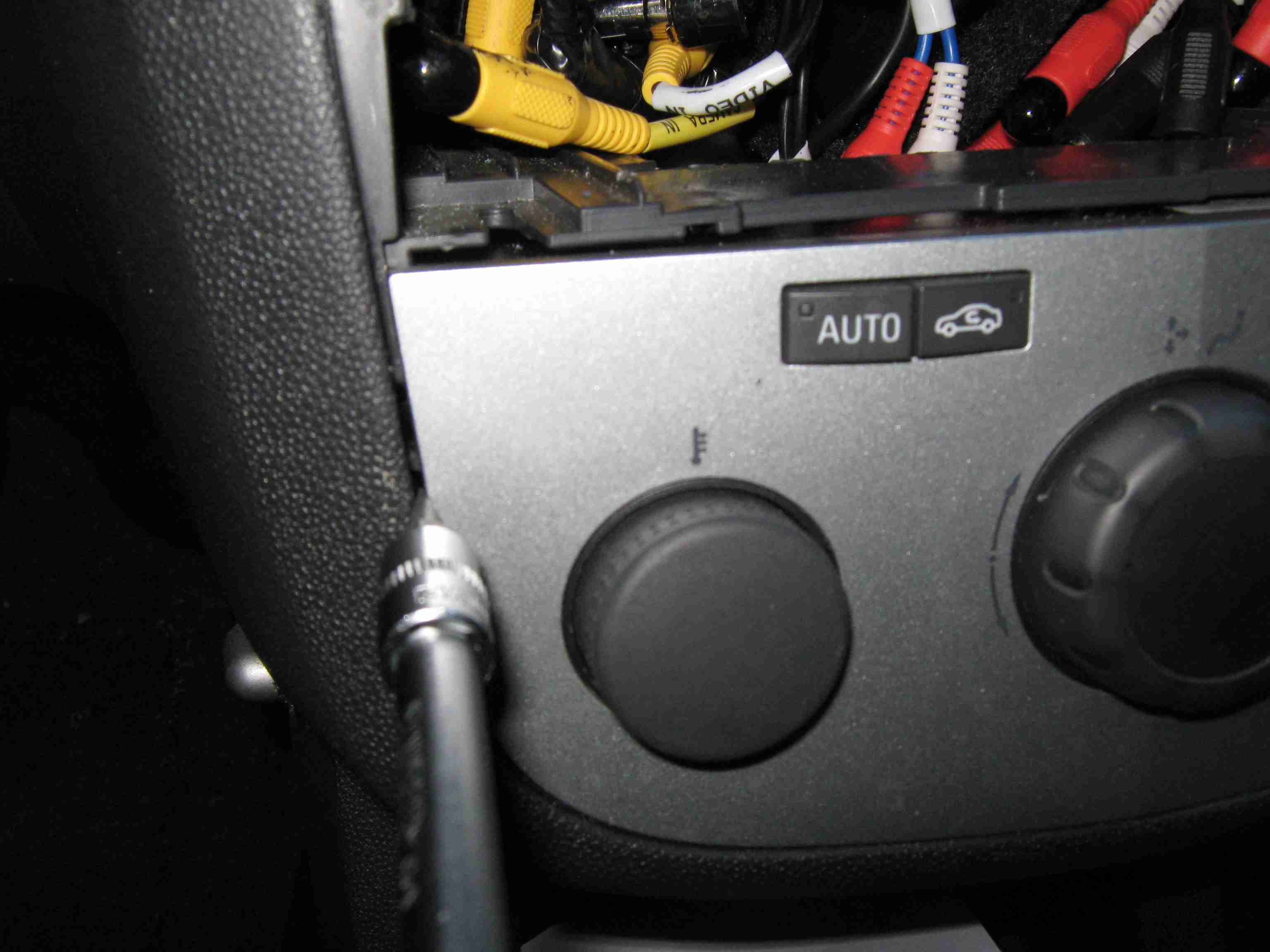

ora rimuoviamo anche il pezzo dell'aria condizionata e abbiamo smontato tutta la console...
procediamo così:

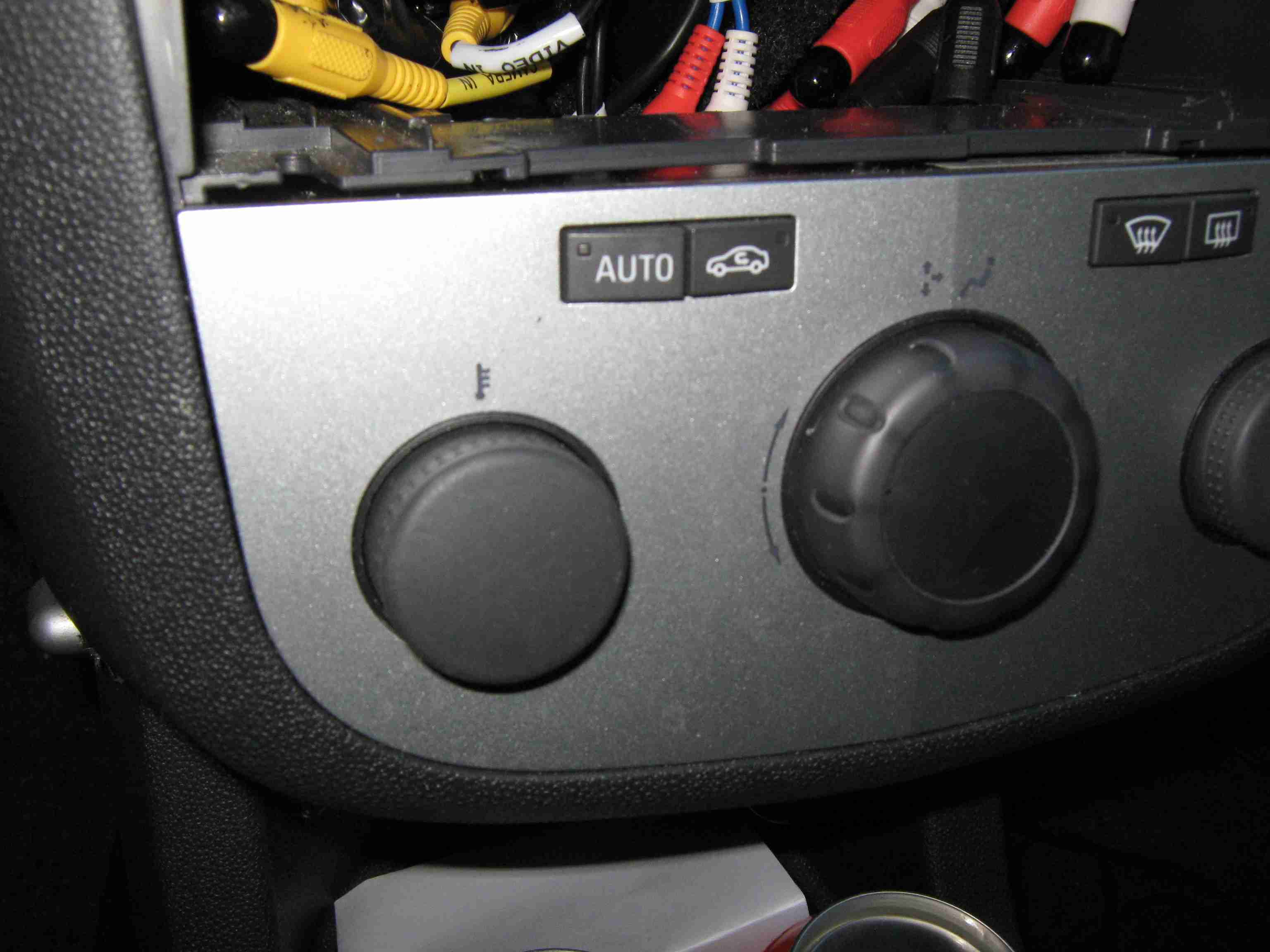

questa è la maskera dell'aria conzionata:

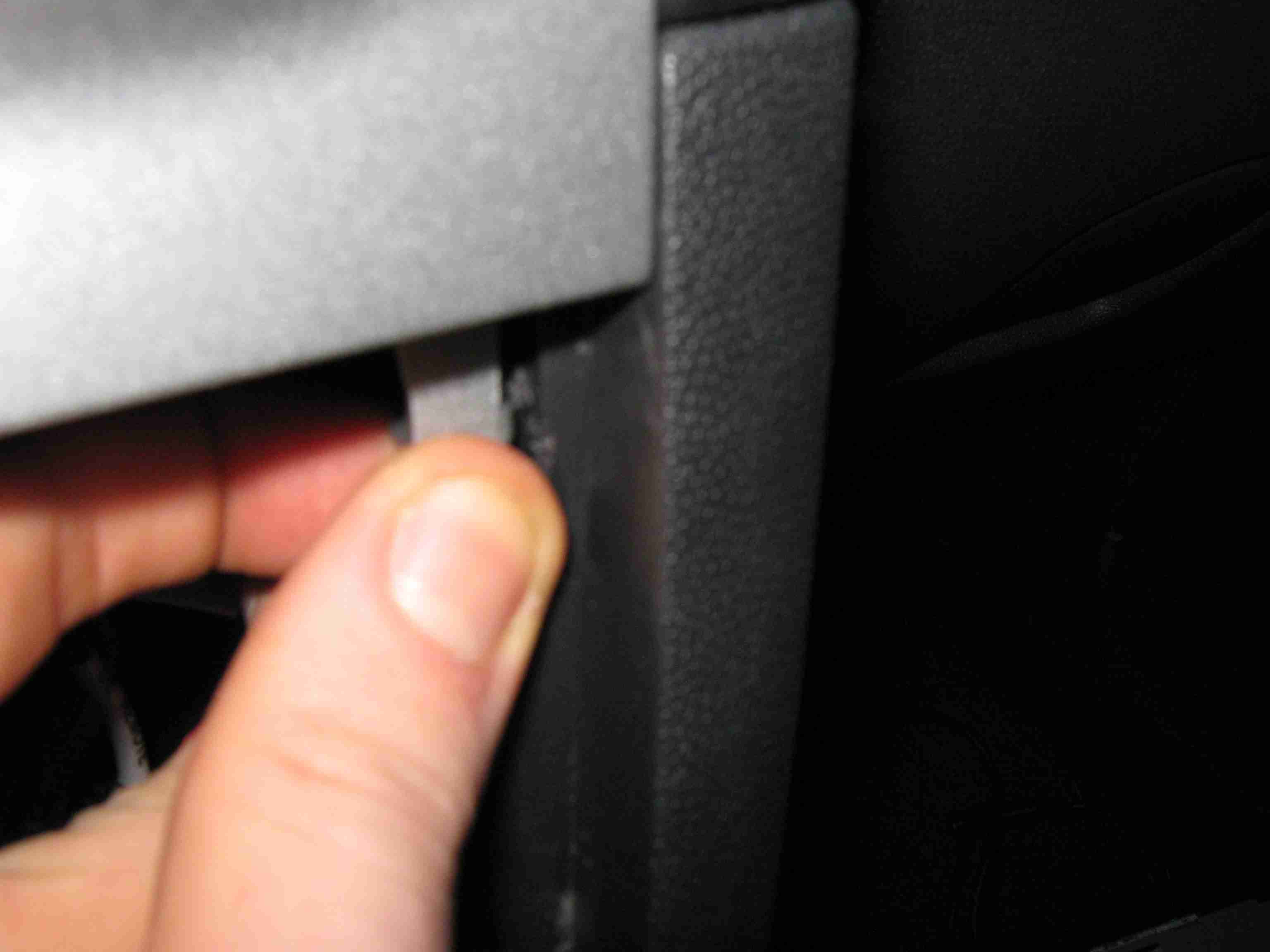

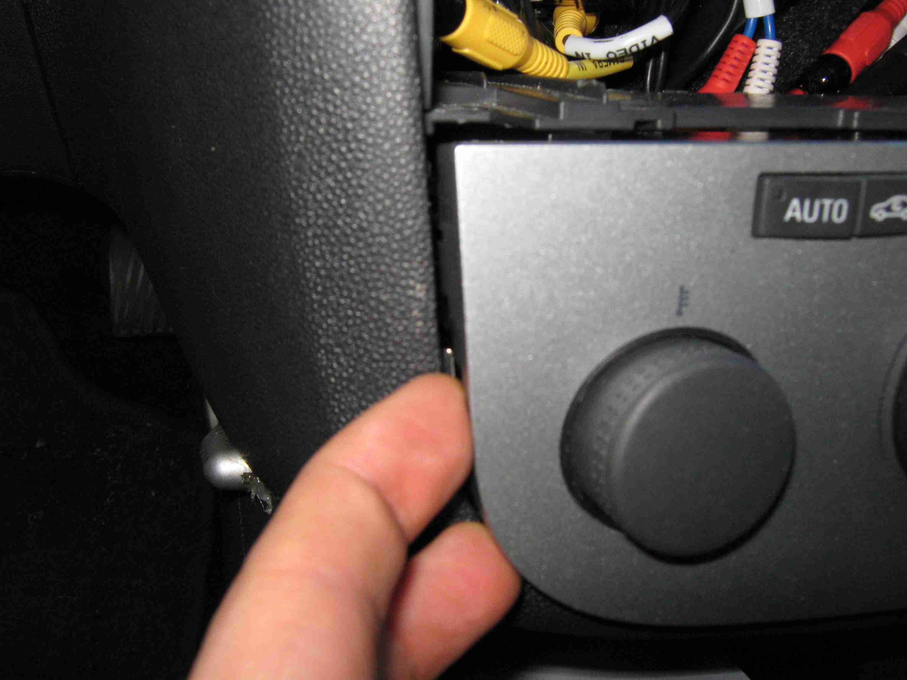

facciamo leva dal lato con un cacciavitino fancendo sempre attenzione a nn graffiare la macchina... :wallbash:
poi tiriamo verso di noi ilpezzo di plastica, e verra via da solo senza incastri...

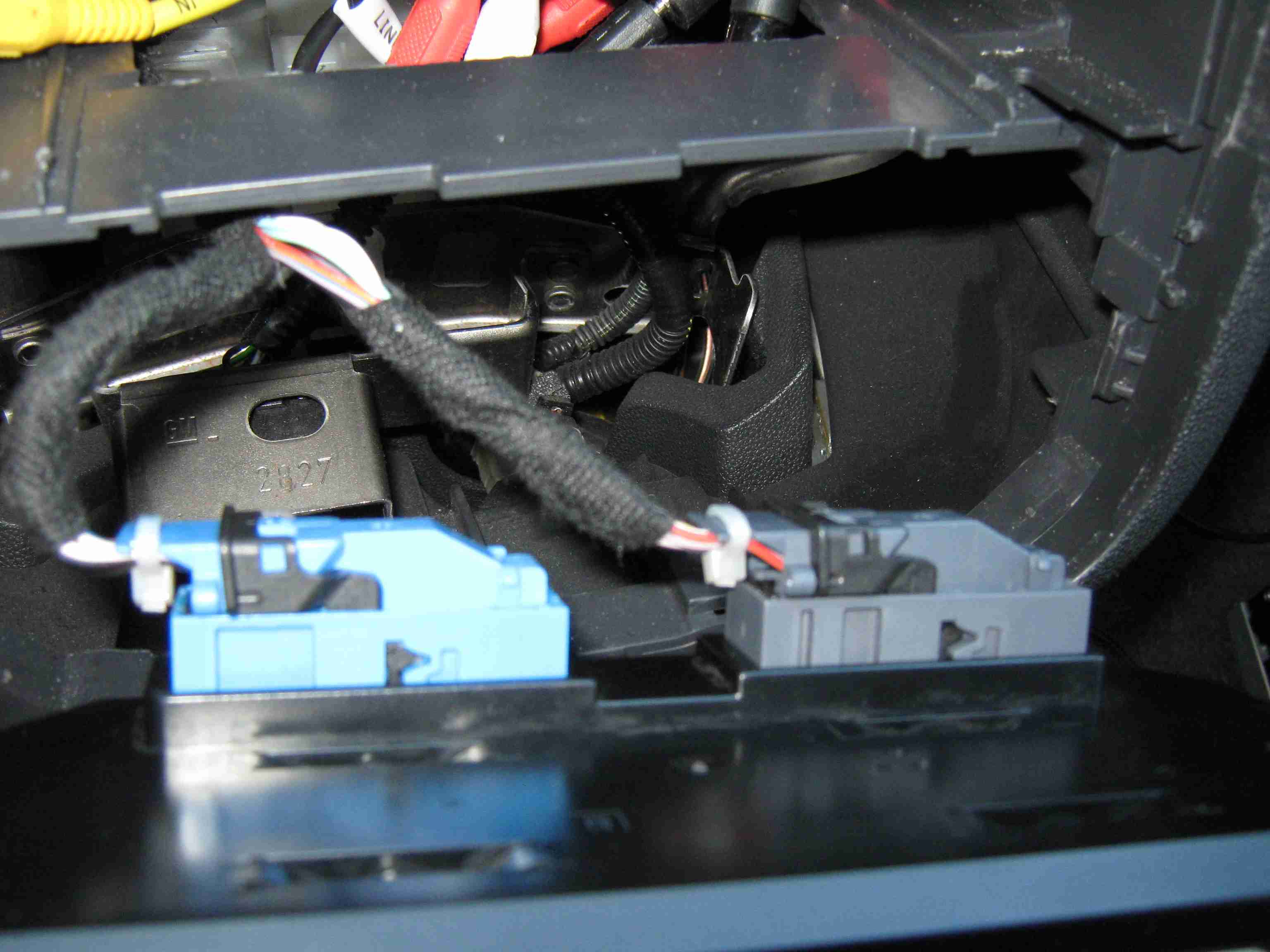

ora con il pezzo in mano, come per il Cid e il cavetto delle quattrofrecce, leviamo i due spinotti, uno azzurro e uno grigio...
e FINALMENTE ECCO A VOI LA CONSOLE TUTTA SMONTATAAAA

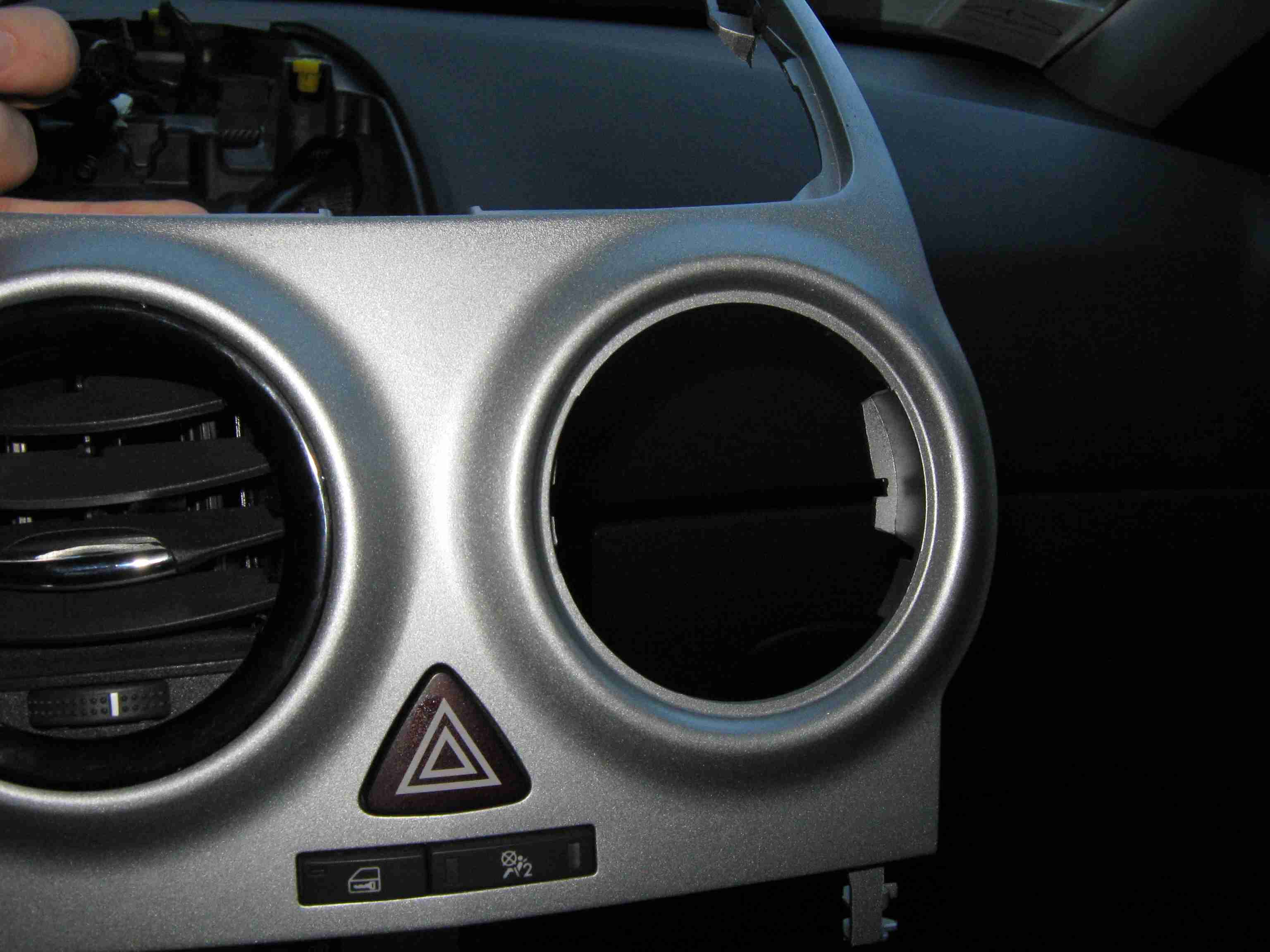

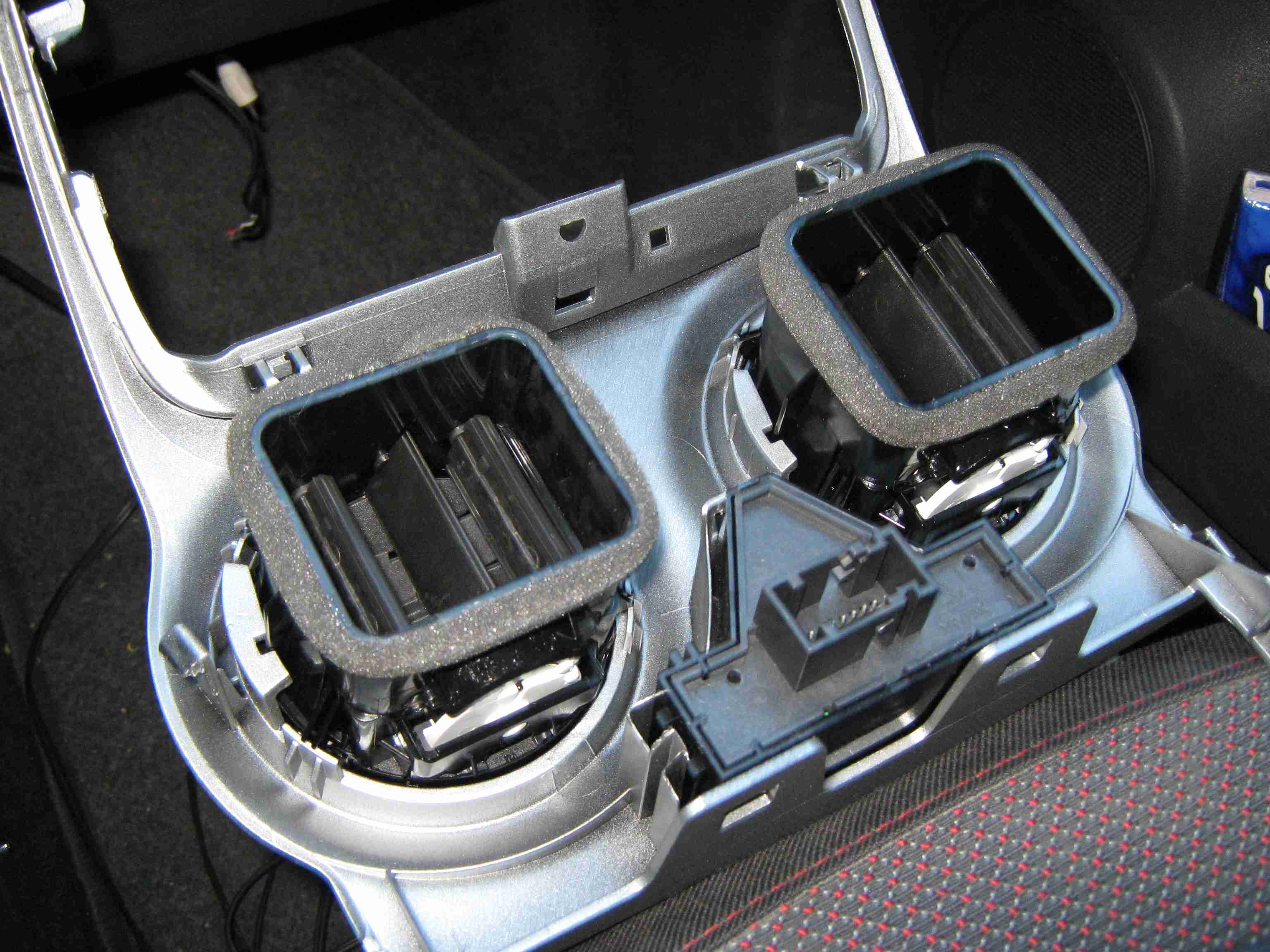

PER LA RIMOZIONE DEI BOCCHETTONI DELL'ARIA CONDIZIONATA PRENDERE IL PEZZO GRIGIO, DA DIETRO NOTERE 4 GANCINI A ESPANSIONE, RIKIUDETELI E IL BOCCHETTOne VERRA VIA DA SE COME IN FOTO.. .
.gif)
