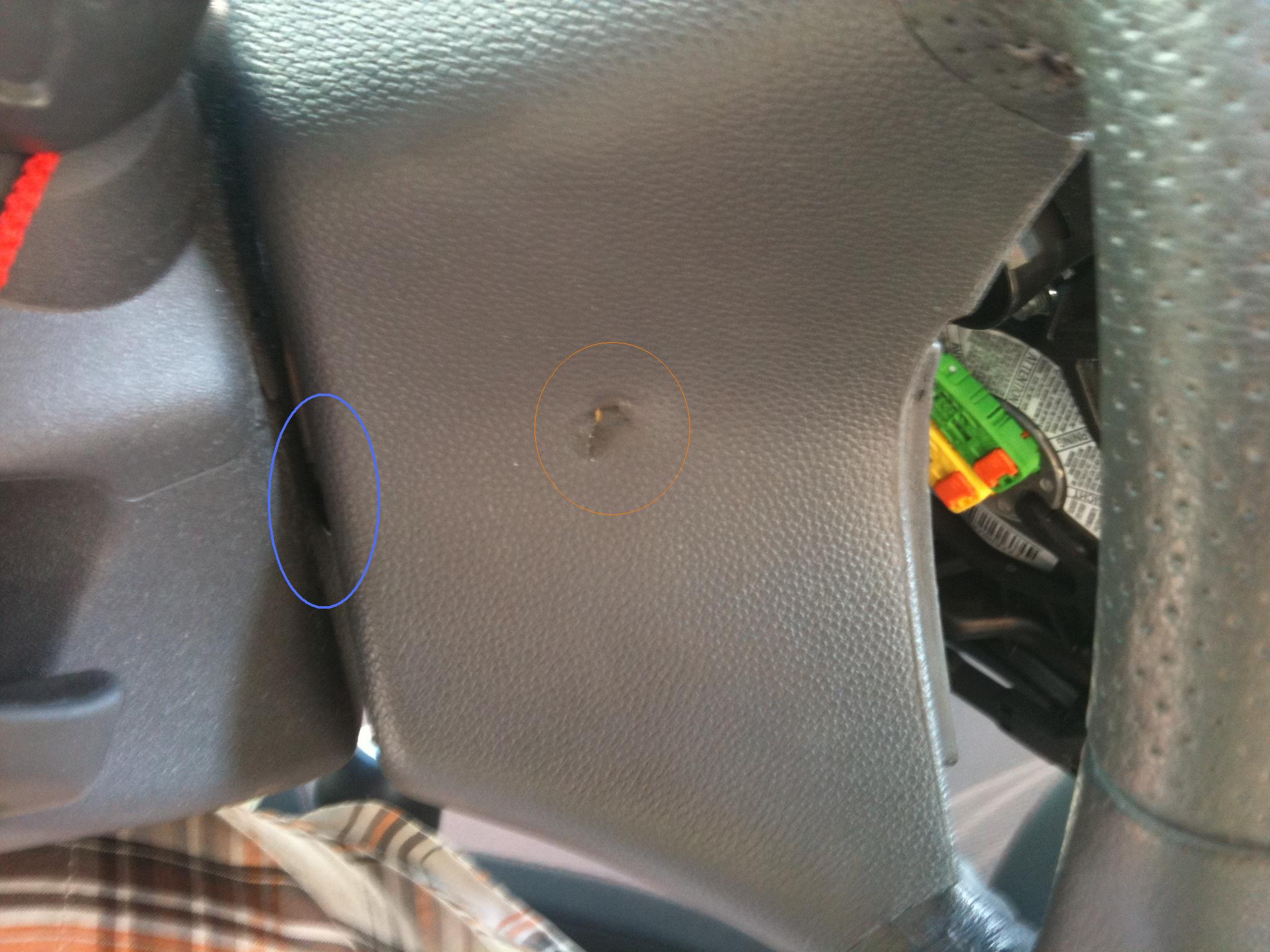

2° trovare ai lati del volante, nella razza dietro dove è presente l’airbag due piccoli punti dove al tatto è possibile sentire che sotto è presente un buco
Immagine;
3° inserire i cacciaviti in questi due buchi (forando la parte di rivestimento di plastica del volante) fino in fondo;

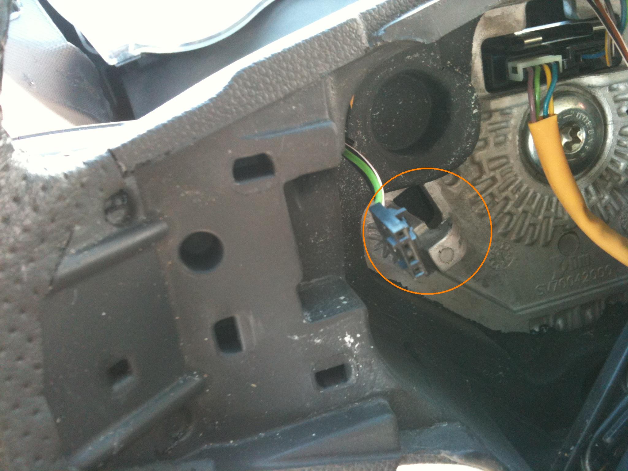

4° qui sentirete che premendo i cacciaviti si nota che sono presenti due tasti, che dovranno essere premuti contemporaneamente e allo stesso momento dovrete tirare tutto l’airbag verso di voi partendo dalla parte alta sopra al logo. (si coniglia di farlo in due per avere 4 mani a disposizione)
Immagine;

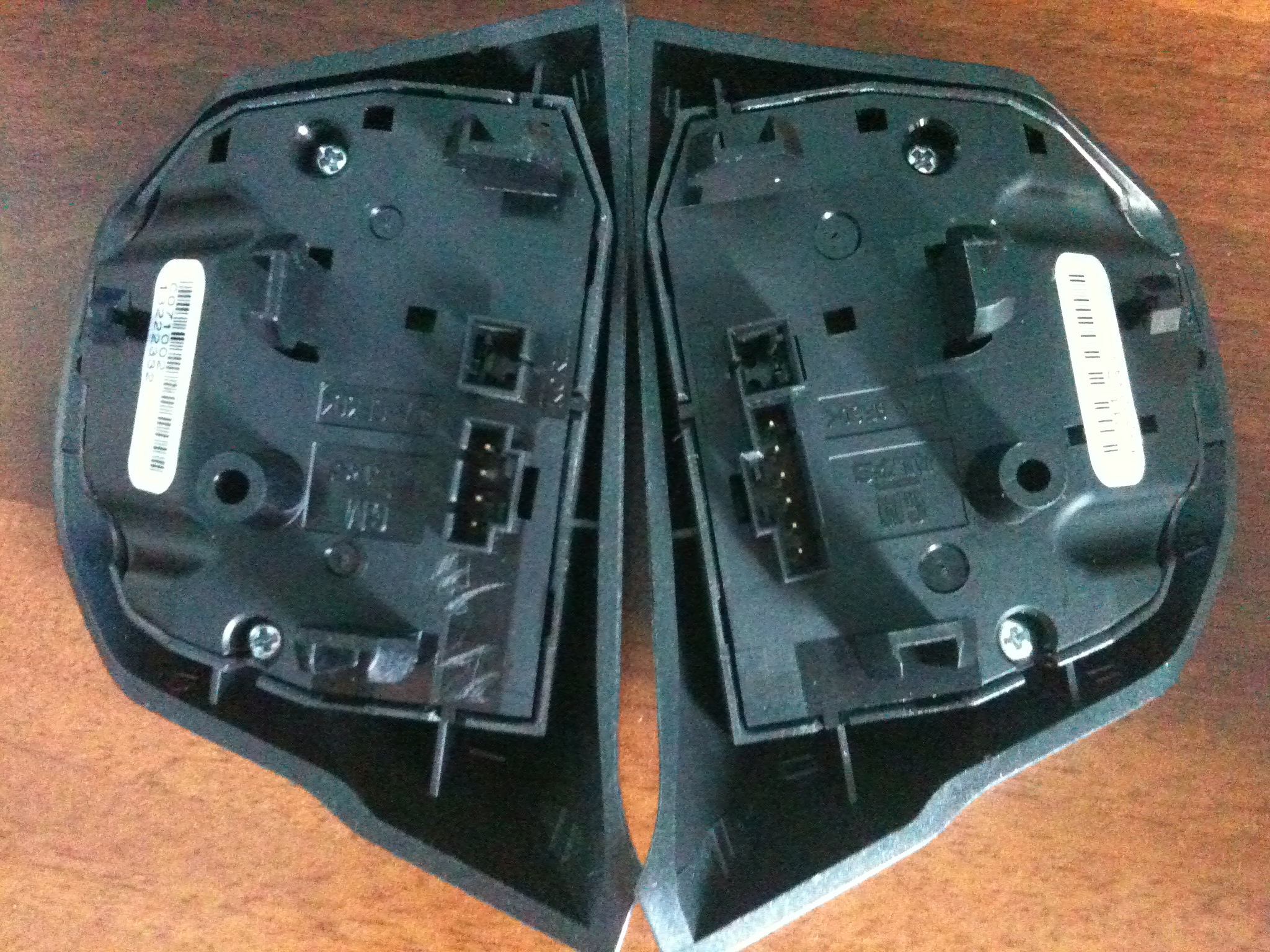

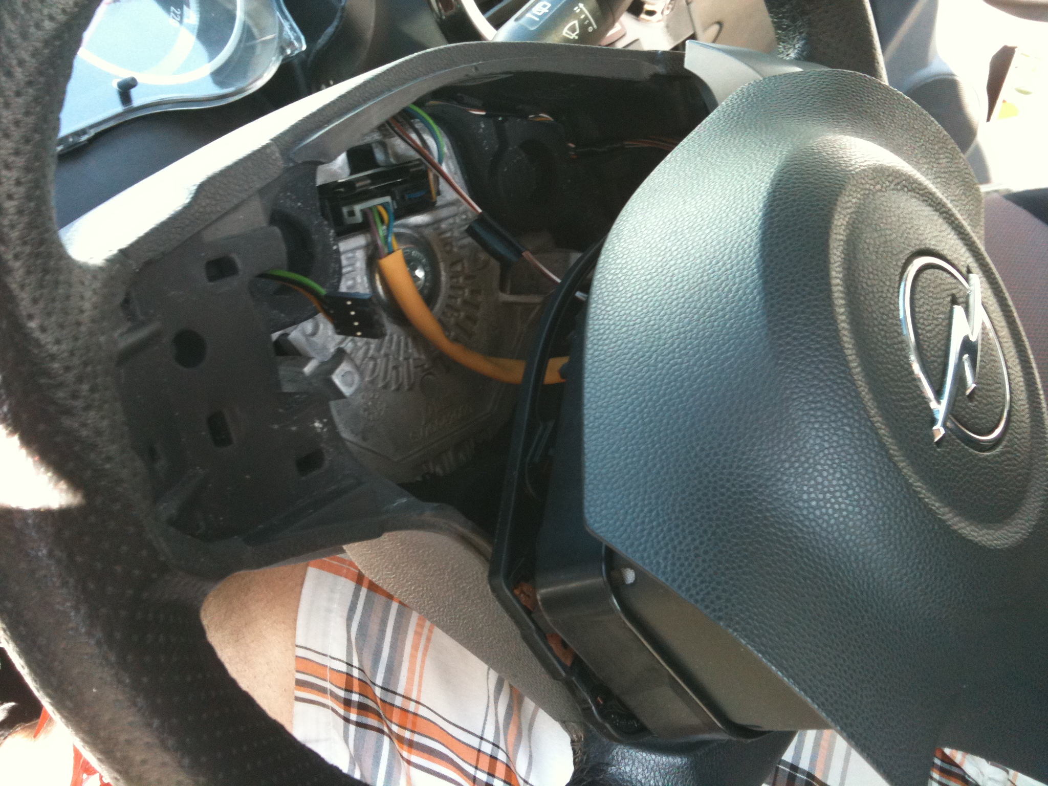

5° tirate leggermente verso di voi l’airbag e noterete che cosi è molto semplice rimuovere i comandi posti hai lati sganciando il connettore posto dietro a ognuno e sostituirli con altri.
NON scollegare l'airbag!!!!
6° per rimontare il tutto: i comandi basta appoggiarli e hanno le loro sedi (non prima di riconnetterli in modo corretto) reinserire l’airbag nella sua sede e fargli fare “clac” per verificare che si sia riagganciato correttamente

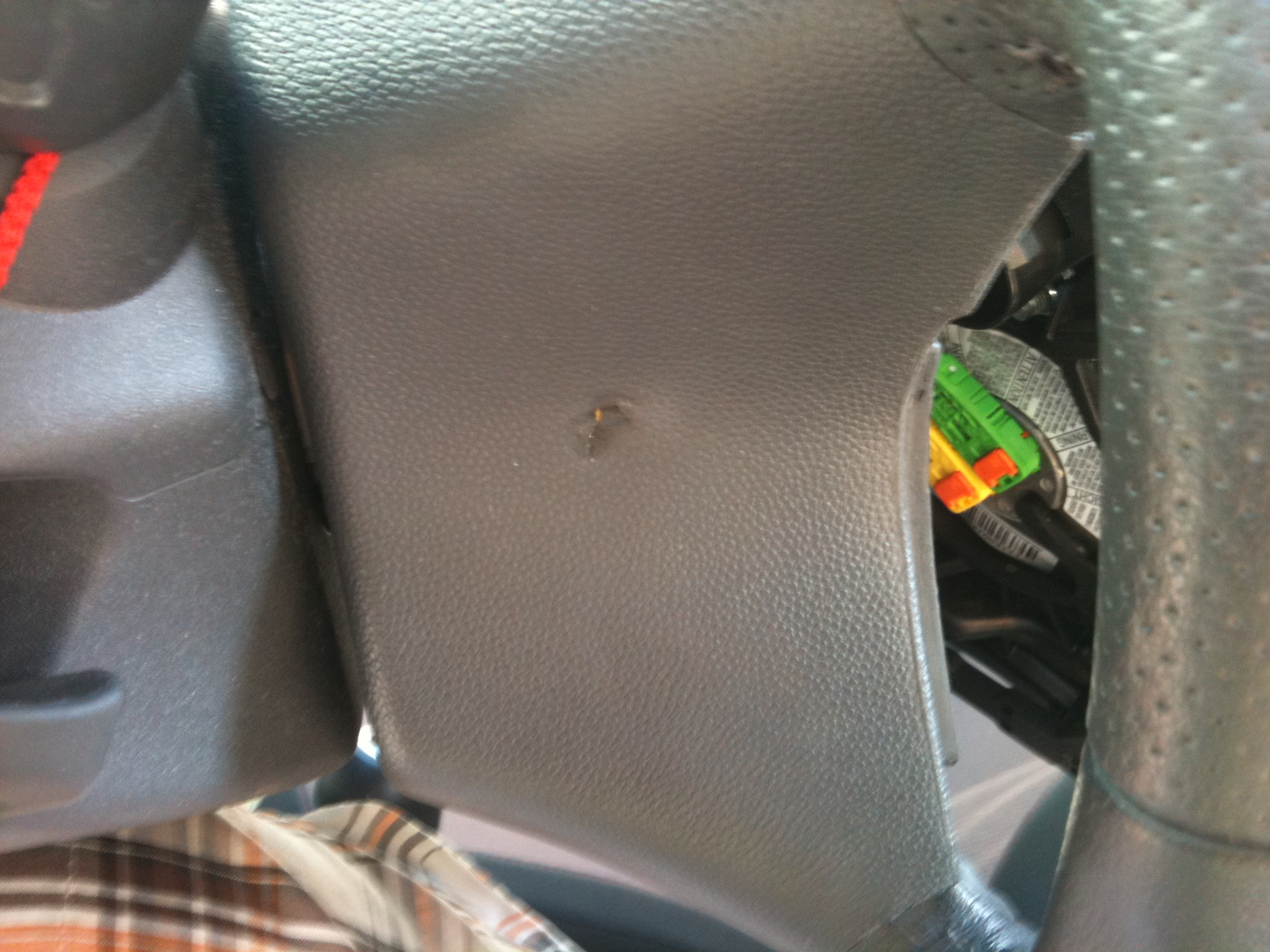

7° rimarranno i segni dei buchi fatti dai cacciaviti ma molto piccoli quasi invisibili.
