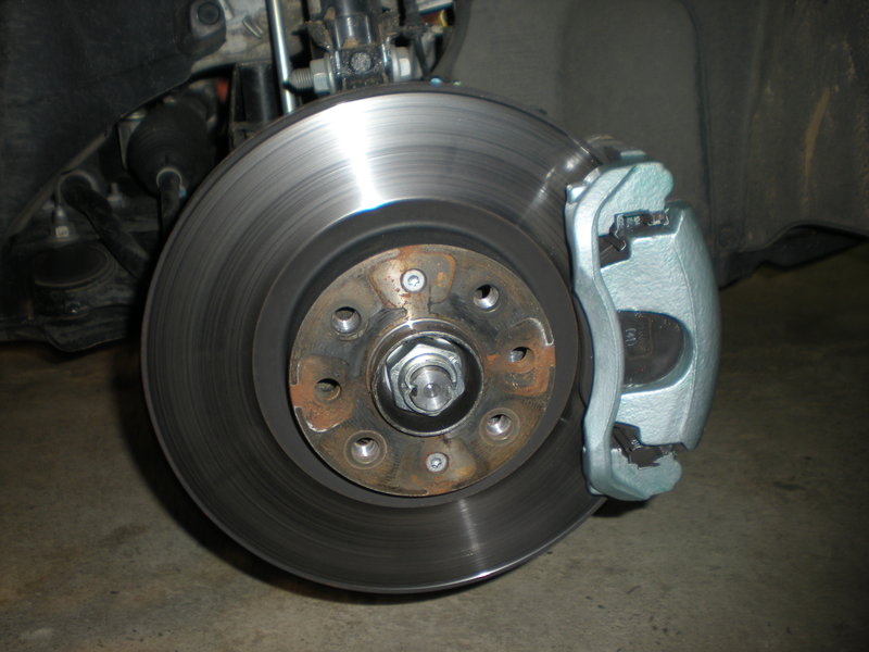

Ciao a tutti. Qui verrà spiegato rapidamente come verniciare "in casa" le proprie pinze freno. La guida è fatta utilizzando come prova una opel corsa D sport (la mia) ma il procedimento credo si possa tranquillamente riportare su qualunque auto. La spiegazione è veramente lunga sebbene il lavoro sia relativamente semplice ed intuitivo.
Dunque io a casa avevo: una vernice grigia per alte temperature ( sulla bomboletta c'è scritto: 800c°); e diverse bombolette spay per tutte le superfici (acciaio,legno ecc).
Strumenti necessari: Un pennello, Due contenitori (bicchiere in plastica rigida,ciotola,secchietto), due stracci da buttare, diluente al nitro, spazzola in ferro, vernice spray per le alte temperature (più è chiaro più risalterà il risultato finale),vernice del colore desiderato per le pinze.Se possibile: guanti in lattice (comodi e sicuri).

Dopo aver messo la base:
-Prendi la bomboletta appena usata, capovolgila e spruzza a vuoto un po' di colore. Dopo il 2° getto noterai che uscirà più aria che colore. Girala normalmente,metti il tappo e riponi. (questo serve ad evitare che la vernice si asciughi tappando il beccuccio della bomboletta).
Attendi circa 3-5 minuti. Quella ad alte temperature è anche a "rapida essiccazione". Passa un dito e noterai che è perfettamente asciutta.

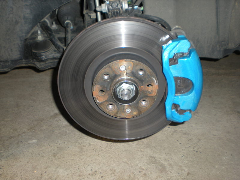

Secondo colore:Prendi un nuovo bicchiere di plastica,il diluente al nitro,il pennello appena usato,la vernice che userai come finale,tieni lo straccio vecchio.
-Prendi il pennello sporco e puliscilo sfregandogli sopra lo straccio (anche quello appena usato per ripararti la mano) con del diluente al nitro.
-Prendi la bomboletta con nuovo colore; la agiti e, come prima, ti copri la mano e spruzzi il colore sul fondo del bicchiere.

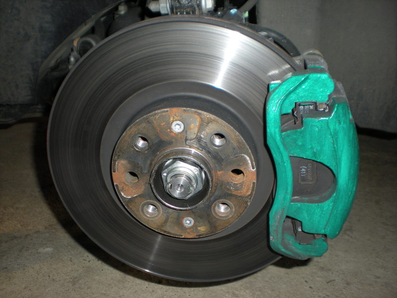

-Stendi ora il nuovo colore. Questa volta ti conviene far 2 mani in modo da aver un bel colore omogeneo, più denso e senza gli evidenti segni di "pennellata". (questo dipende dalla bravura di chi stende ma soprattutto dal tipo di colore. Un colore semplice (rosso,giallo,verde,blu,nero,bianco,grigio ecc) è facile da stendere. Una vernice con i brillantini sarà un po' più a rischio "strisce").
-Ripeti la pulizia della bomboletta per questo nuovo colore e riponi il tutto.
Aspetta un paio di minuti che la vernice si secchi. Da un'ultimo sguardo esaltato dal risultato :eheh: e rimonta il cerchio. Avvita un po' i bulloni incrociandoli (Ad esempio l'attacco a 4 come le corsa D dovresti farlo: bullone sopra,bullone opposto, bullone destra,bullone sinistra. Insomma incrocia e avvita un po' per volta così da centrar bene la ruota).
Prima di stringer completamente i bulloni, fai scender l'auto ed una volta a terra completa l'avvitamento stringendo forte.A lavori terminati spostate l'auto di qualche metro e controllate ancora se le ruote son ben strette (la sicurezza è importante) e siete pronti ad uscire. ;)
Tempo necessario per smontare la ruota,verniciare e rimontare. 25 minuti per ruota.
