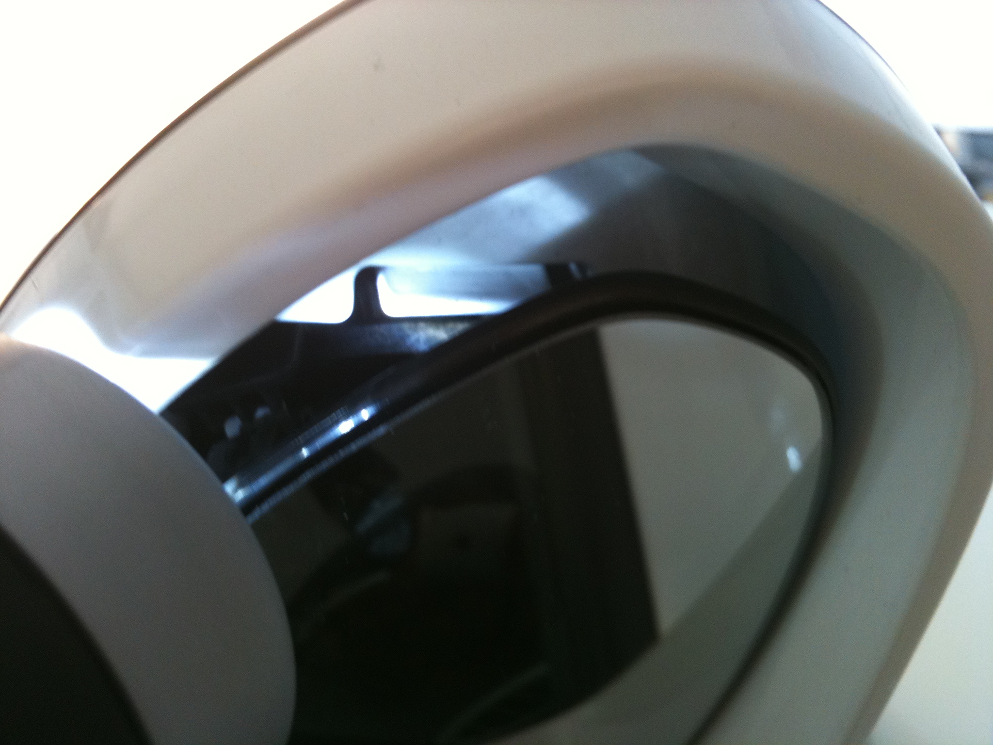

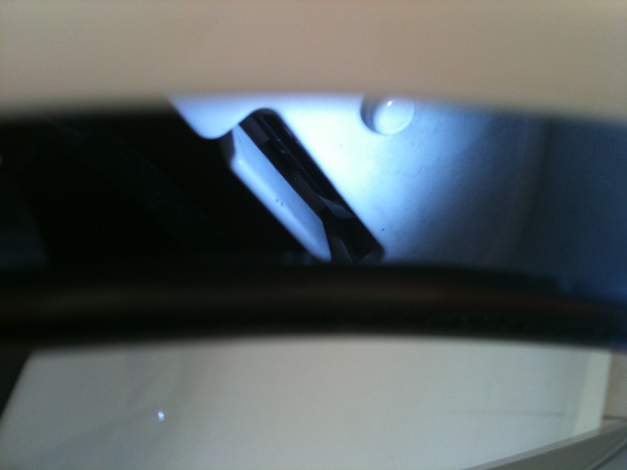

- far ruotare lo specchietto tutto da un lato esterno,
in modo tale da vedere all'interno le piccole linglette che ancorano la calotta alla montatura.
- quella che si trova sul lato è l'unica linguetta quindi con un secondo cacciavite o qualcosa di piatto e lungo sarà da tenere staccata dal suo aggancio.

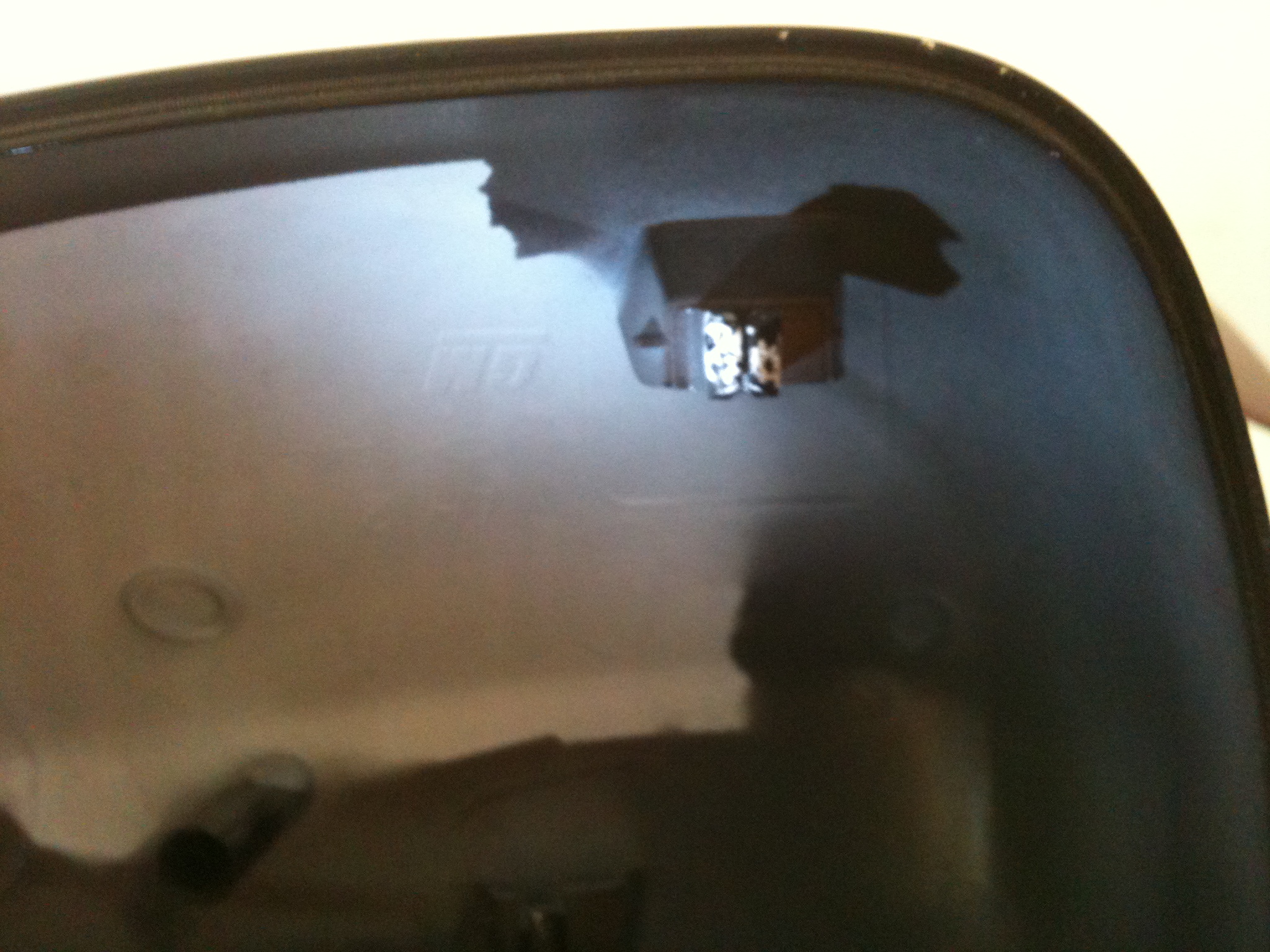

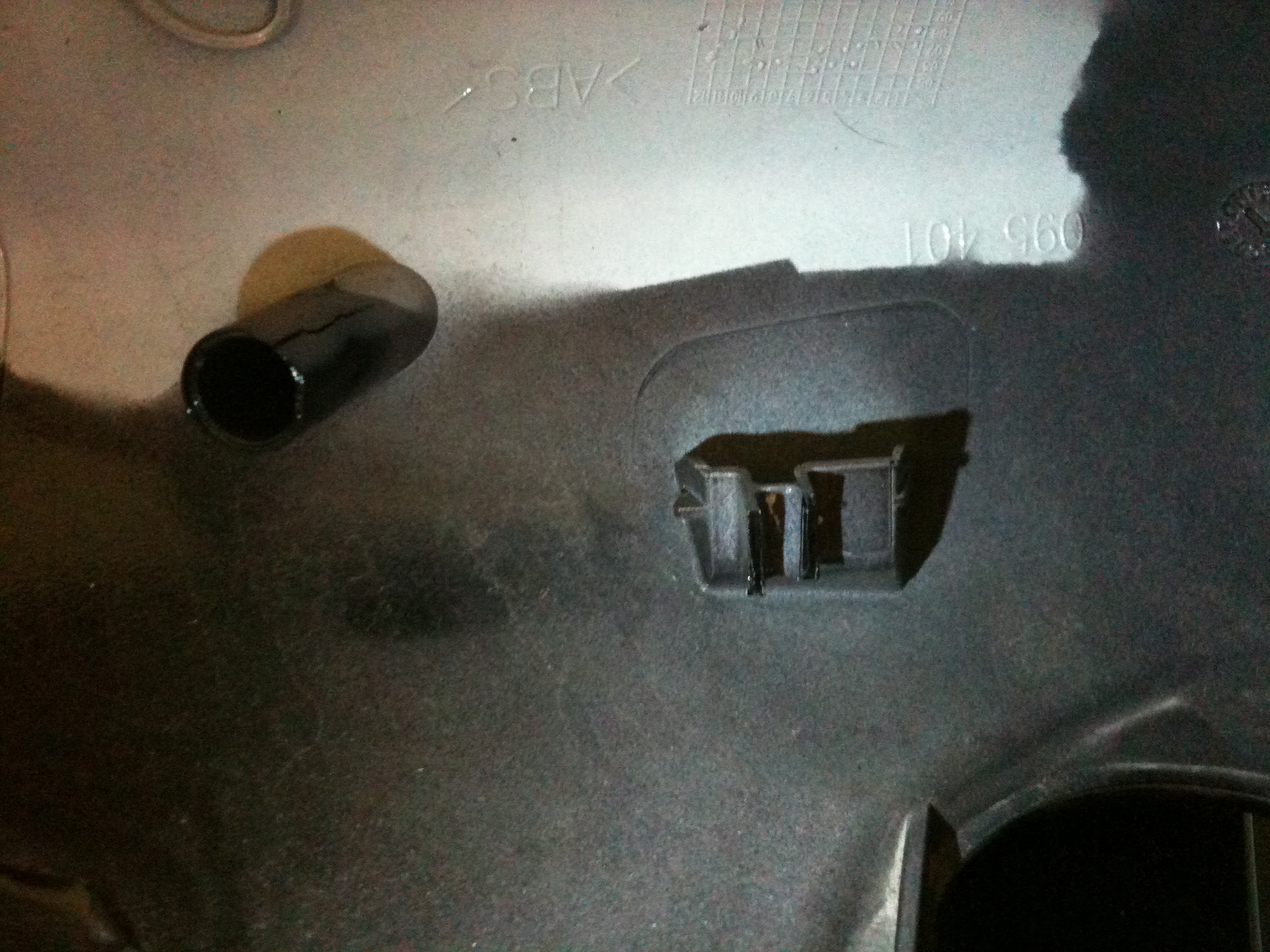

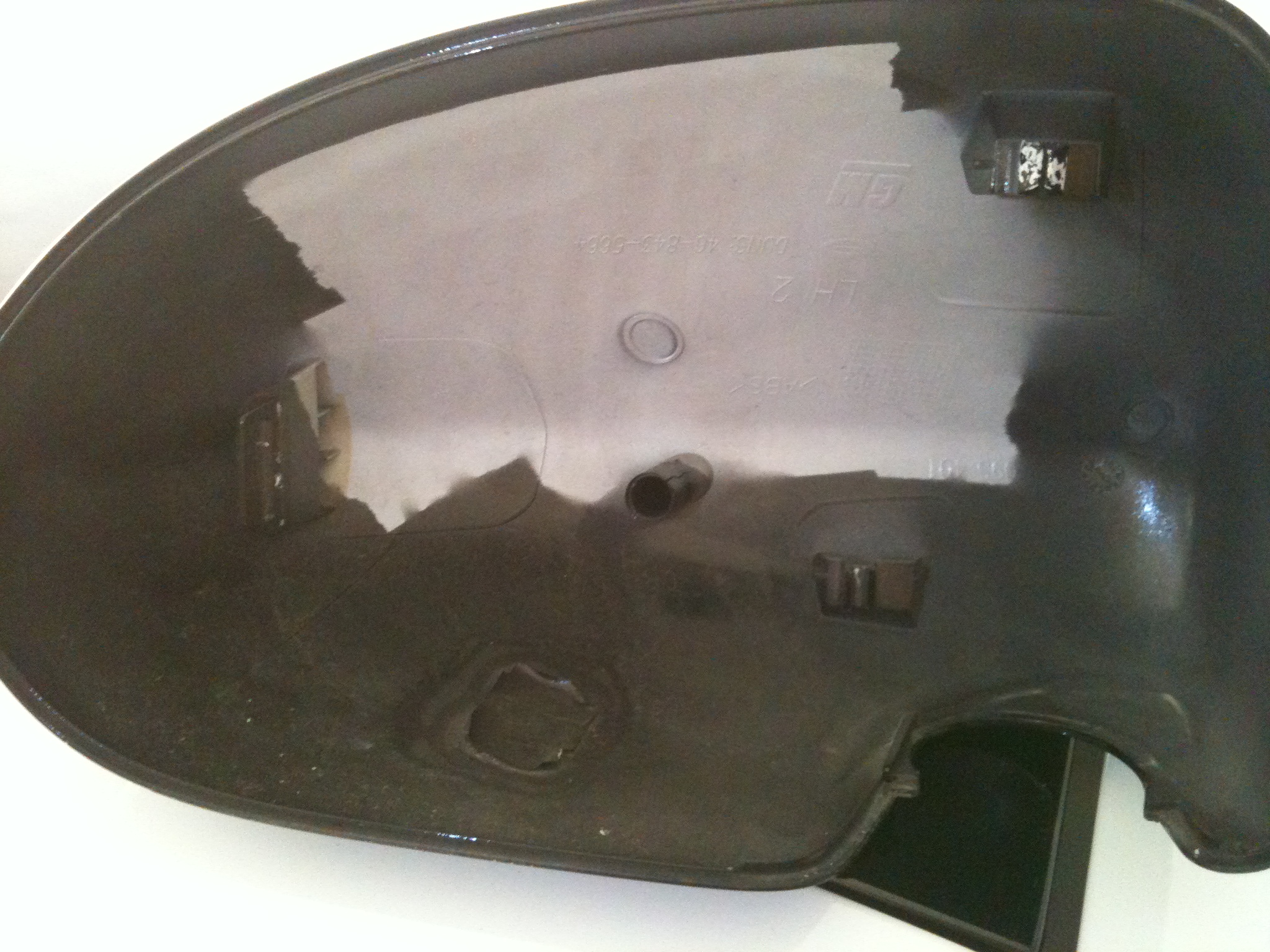

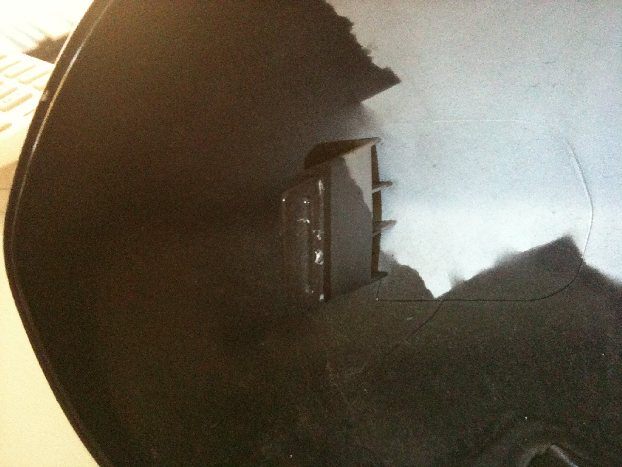

- gli altri due ganci saranno un po più difficili da muovere si coniglia in partire con quello che più vi viene comodo da toccare;
sono posizionati uno sopra a destra e l'altro sotto a destra.
-hanno una forma da schiacciare e spingere in fuori. il secondo verrà da se al moneto che con una piccola pressione si stacca.
- fare moolta attenzione: non sono fragili ma se si tira la calotta storta potrebbero rompersi una delle due parti.
