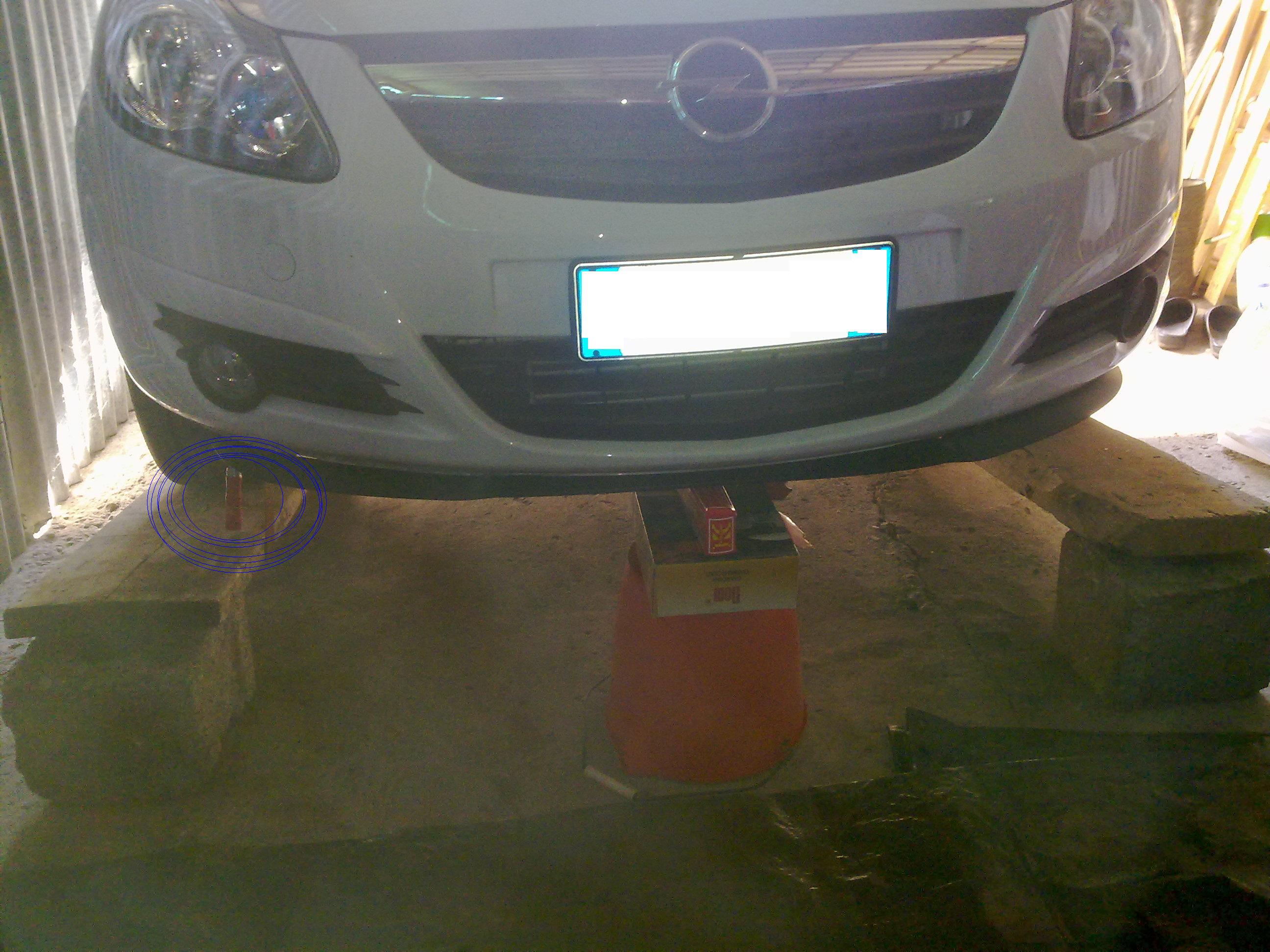

Cominciamo col posizionare l'auto in una zona pulita e comoda per lavorare. Questo significa alzare l'auto tramite crik, assi di legno o ponte, di almeno 20cm.
Sdraiandovi sotto noterete che parte del baffo originale và a infilarsi tra il paraurti e una specie di sottoparaurti tramite delle linguette nere. Non preoccupatevi son semplicemente appoggiate.

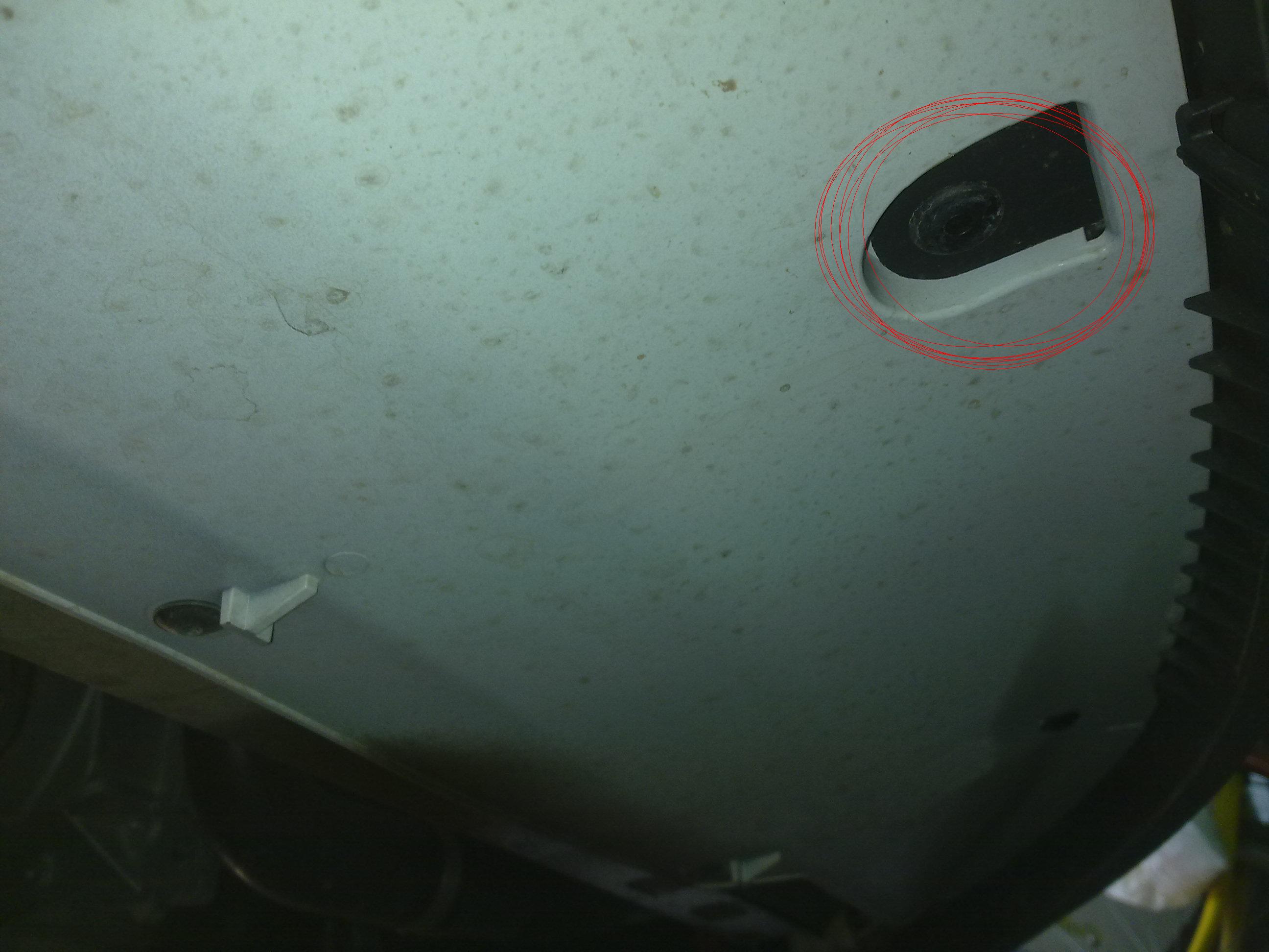

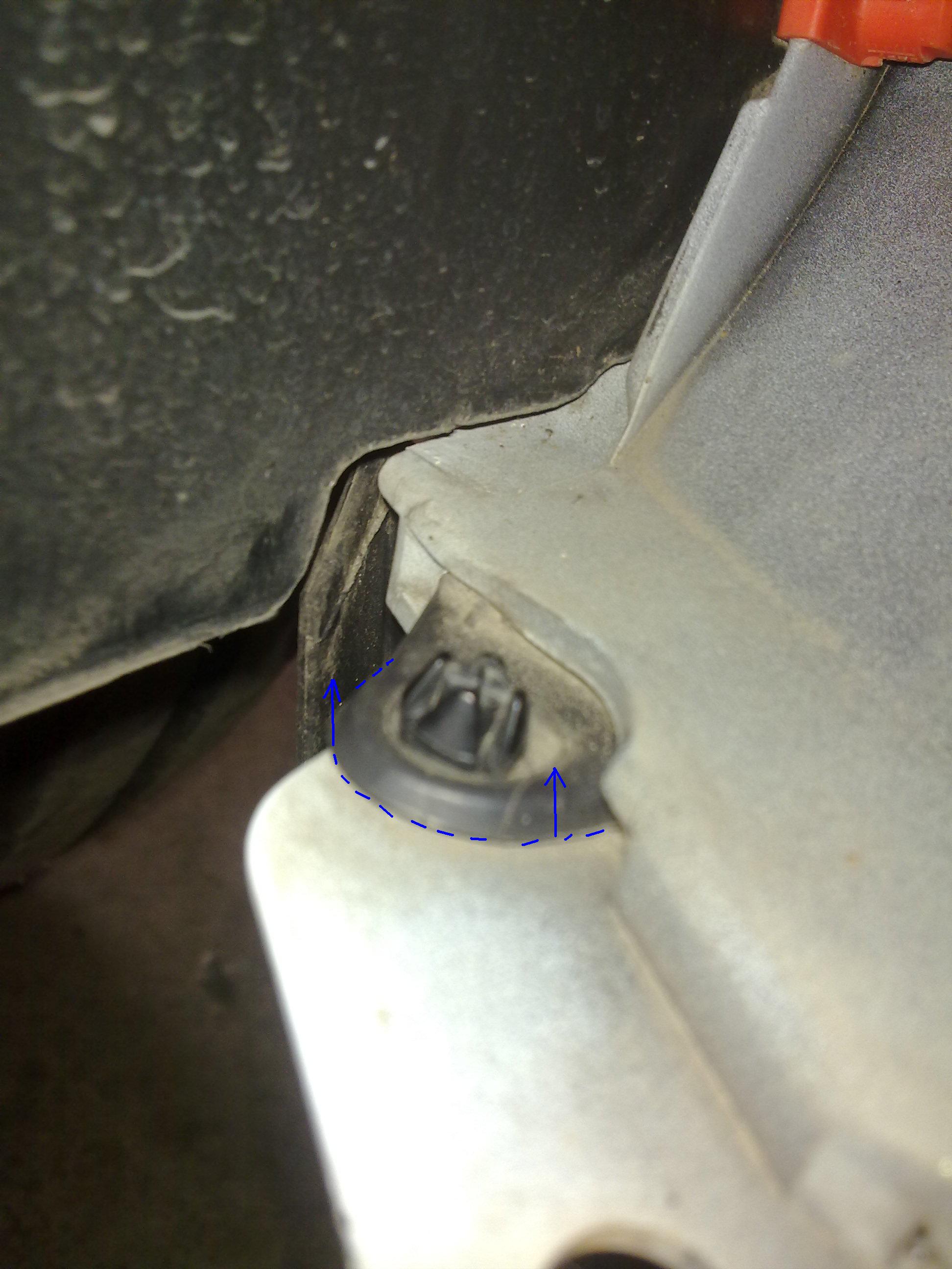

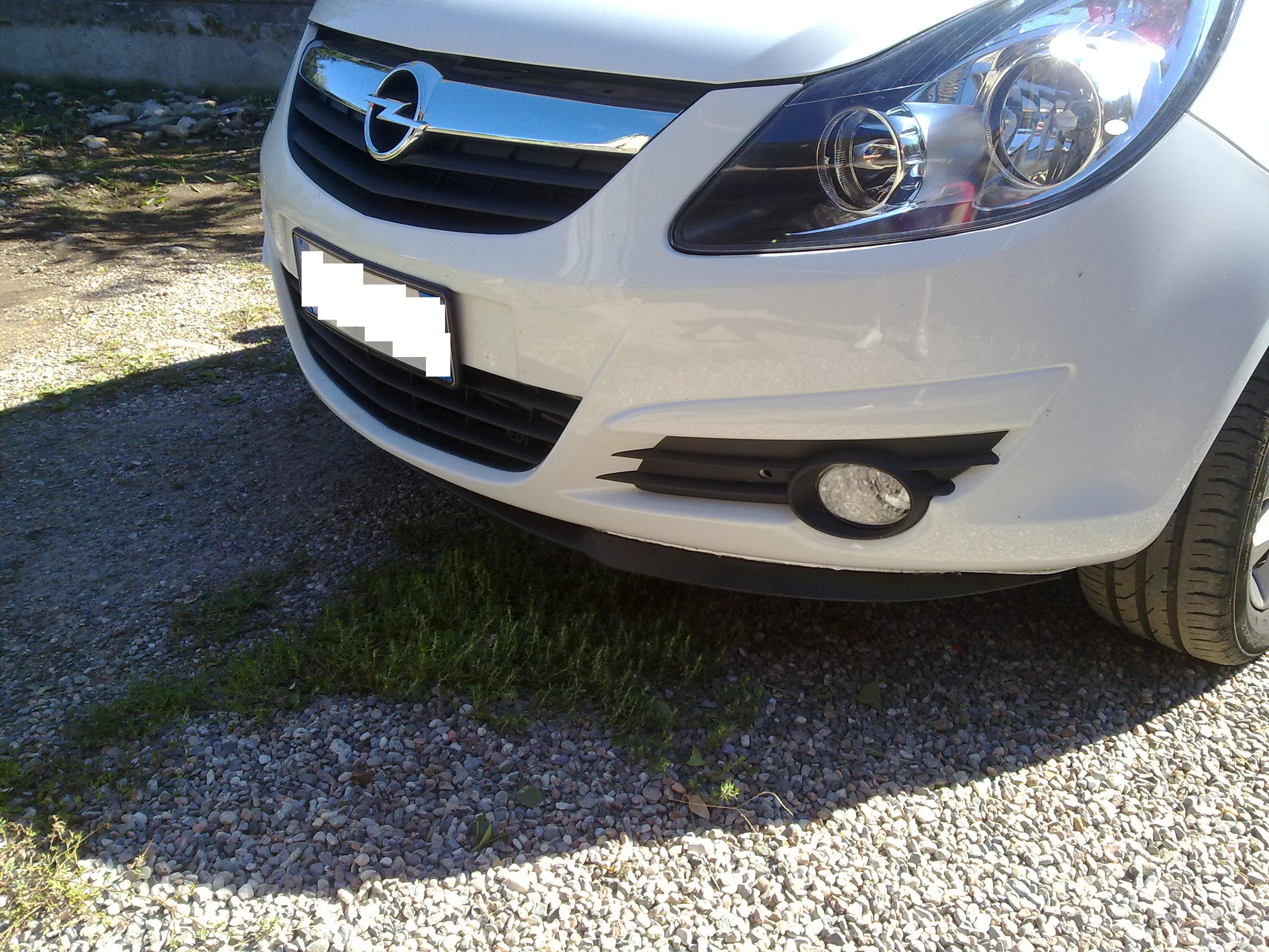

Guardate più vicino alle ruote. Troverete 1 di questi (Foto 1) vicino ad ogni ruota.
Come nell'immagine tirate all'insù quel cerchietto tratteggiato. Quelle tre punte al centro formano un gancetto. Voi dovete sollevare il contorno. Ripetete per l'altro lato. Ora il baffo penzolerà. Porgete ora lo sguardo al centro del "sottoparaurti di serie". Cè una specie di bottoncino. Apritelo e il baffo vi resterà in mano in due pezzi (Foto 2).

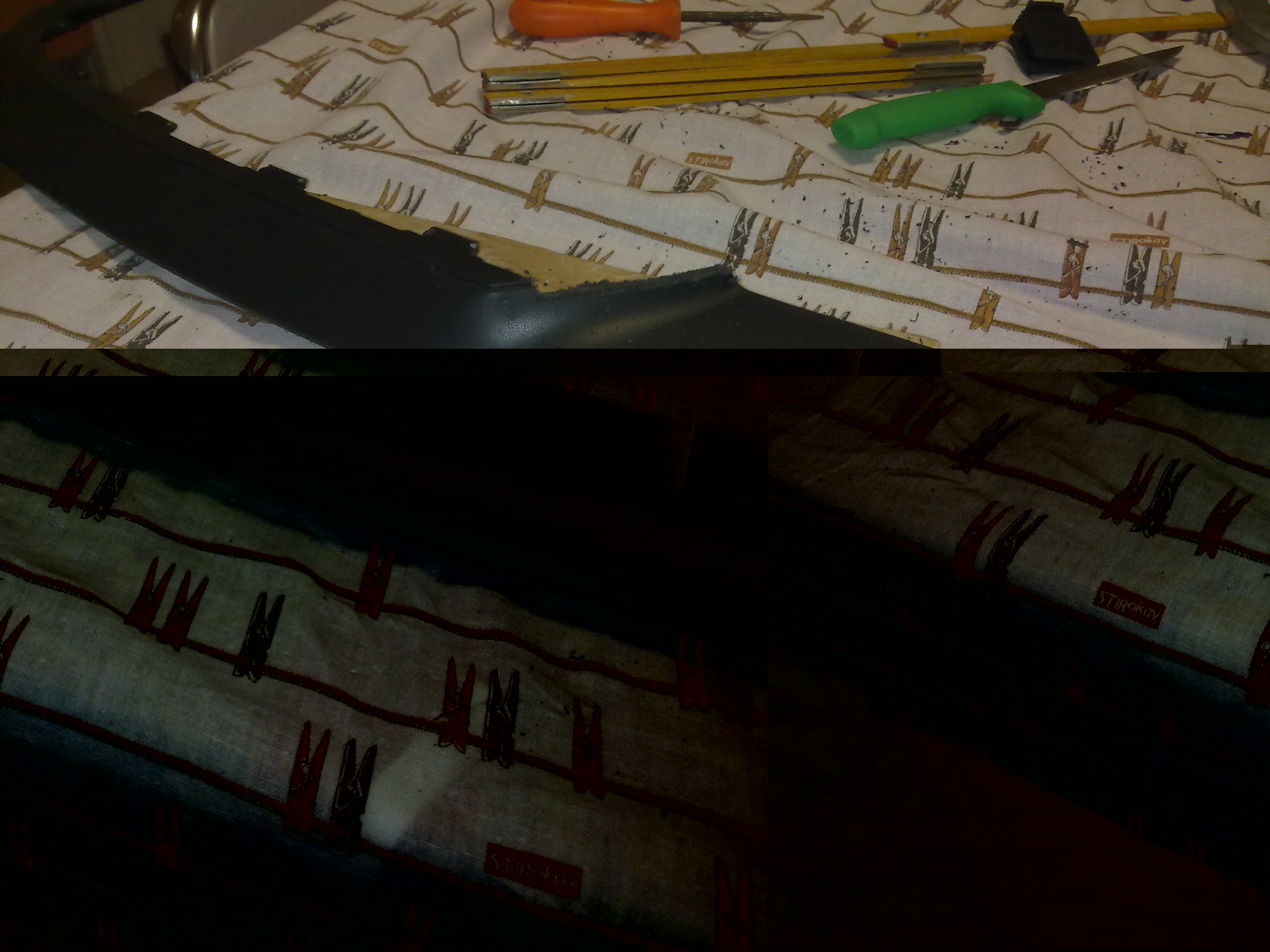

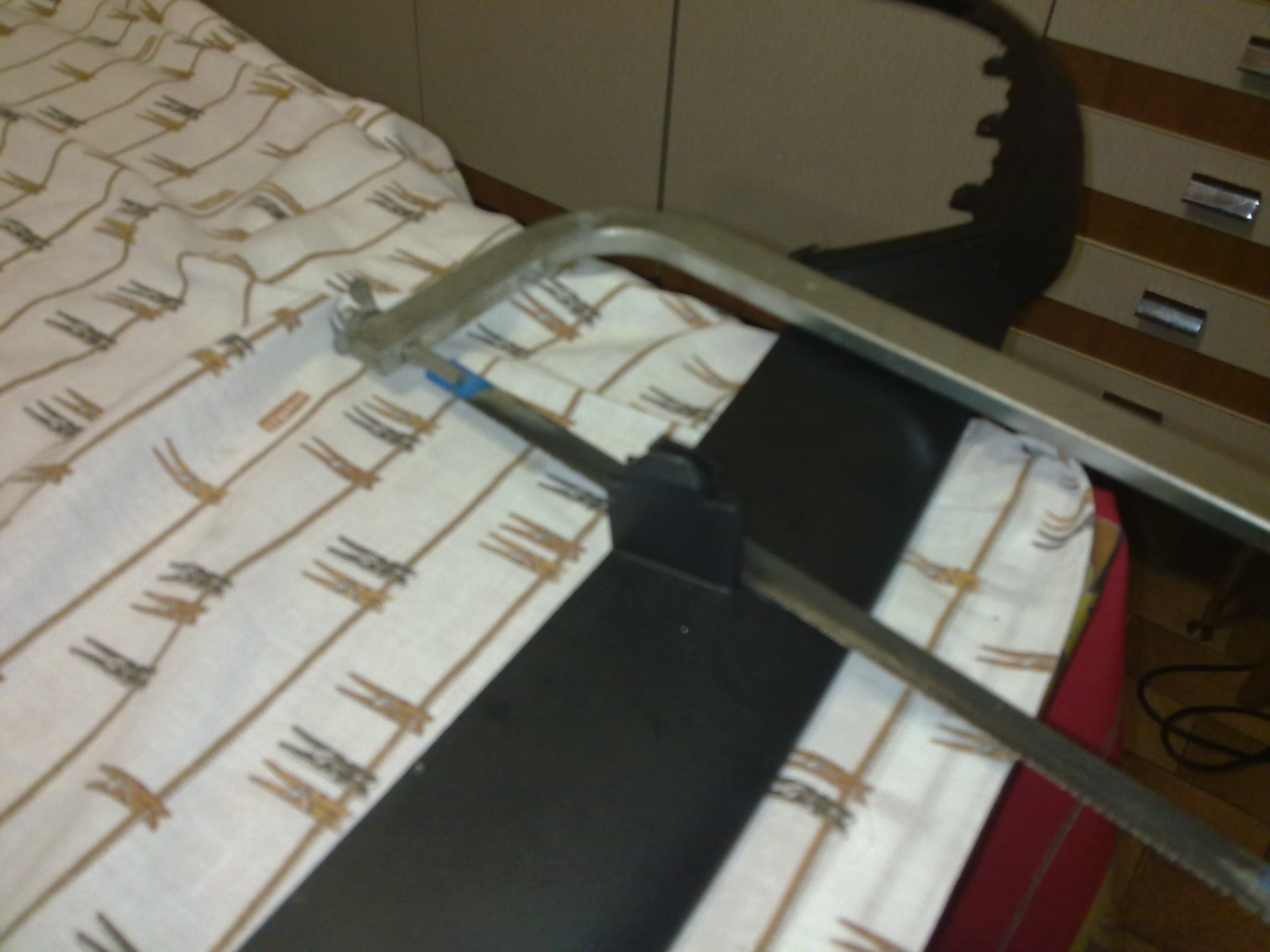

Ora adattiamola:Misurate la distanza tra i due ganci verticali della lama cupra e fate un segnetto esattamente al centro (o sovrapponete il vecchio baffo) (Foto 3).

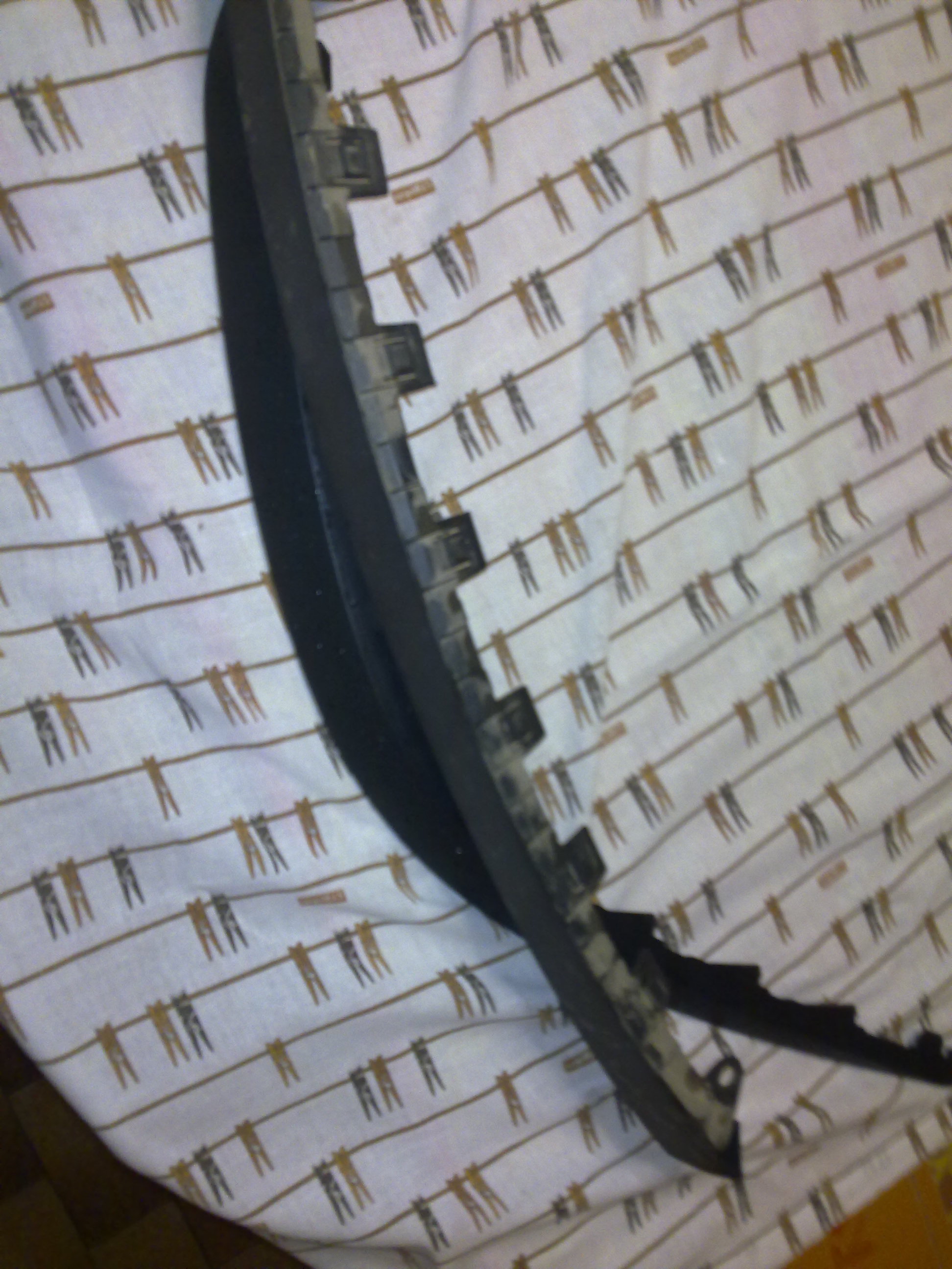

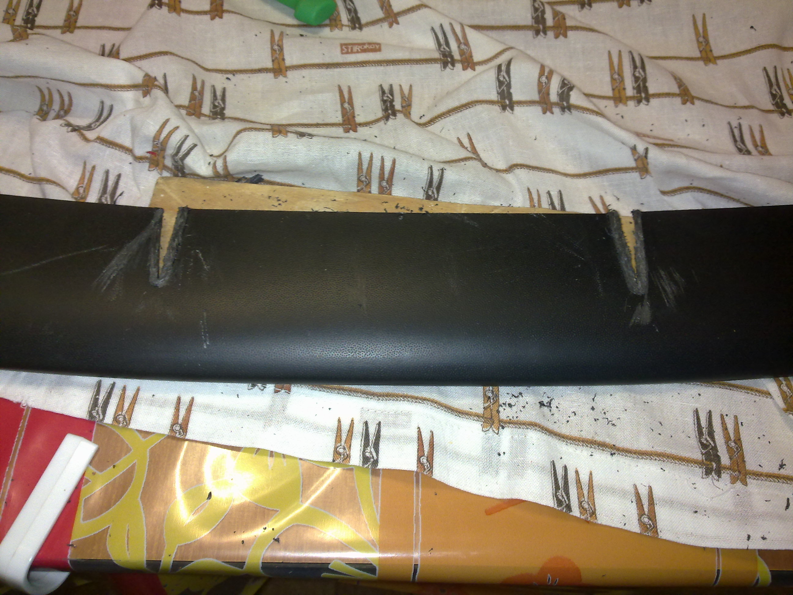

Fatto ciò dovrete tagliare alla base (o se preferite potete lasciar 1cm) i due agganci centrali/verticali della lama nuova (Foto 4).

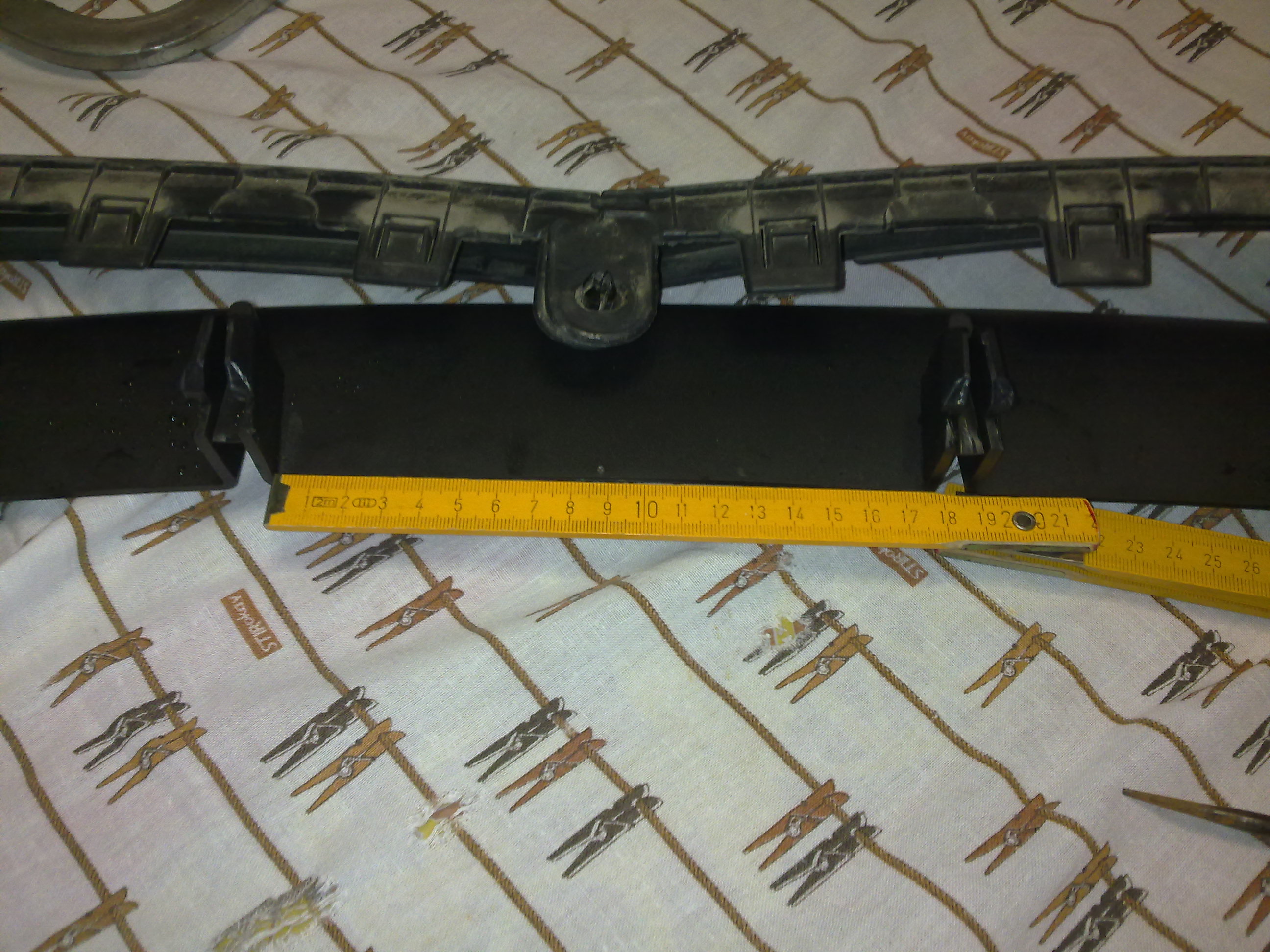

Arriverete ad avere la lama cupra senza "spuntoni" (Foto 5).

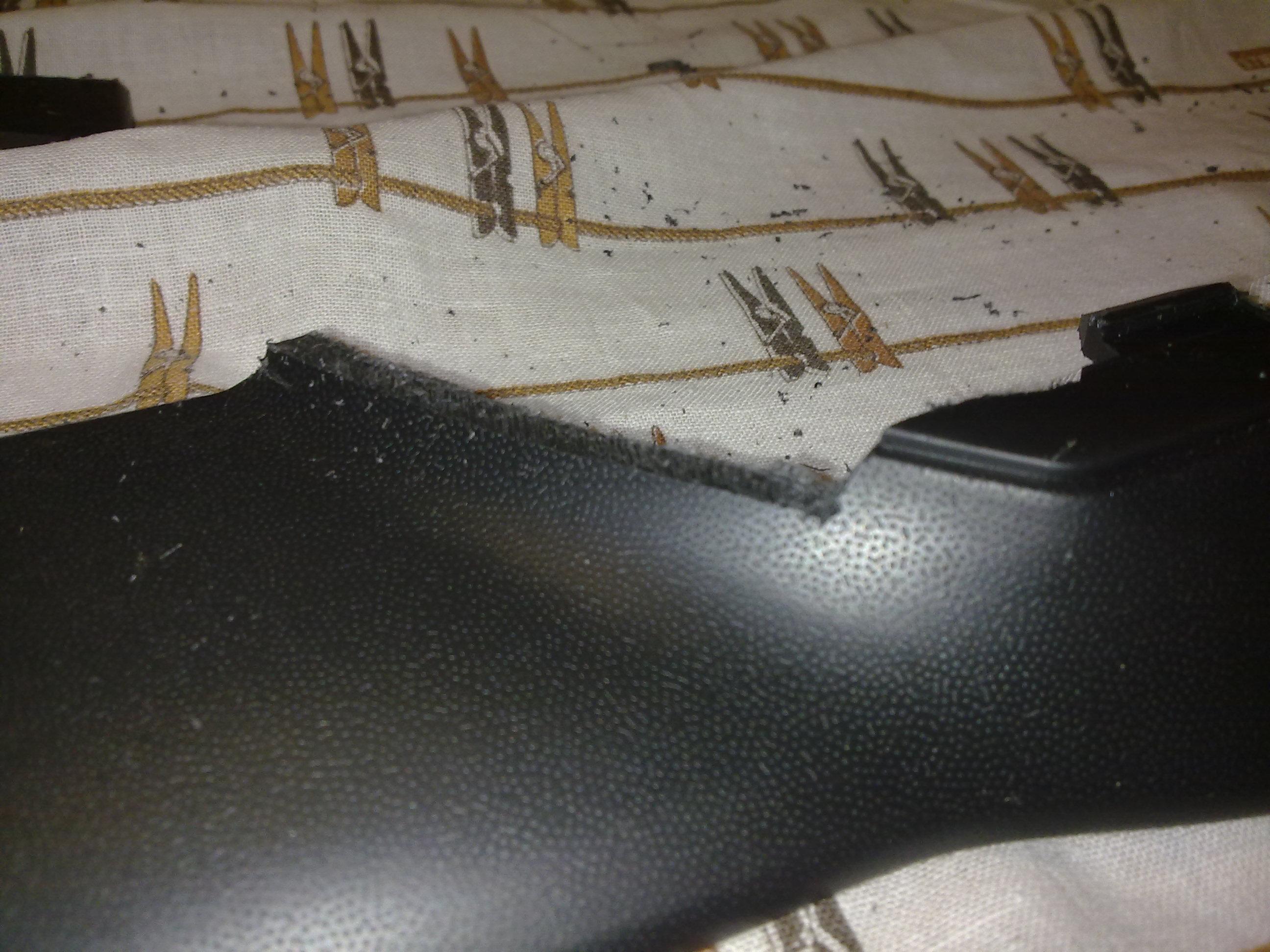

A questo punto bisognerà tagliare la parte compresa tra la "zona centrale" e i "lati" della plastica volkswagen per far in modo che si adatti il meglio possibile (Foto 6 & 7).
Come da foto non serve tagliare del tutto il pezzo in rilievo.

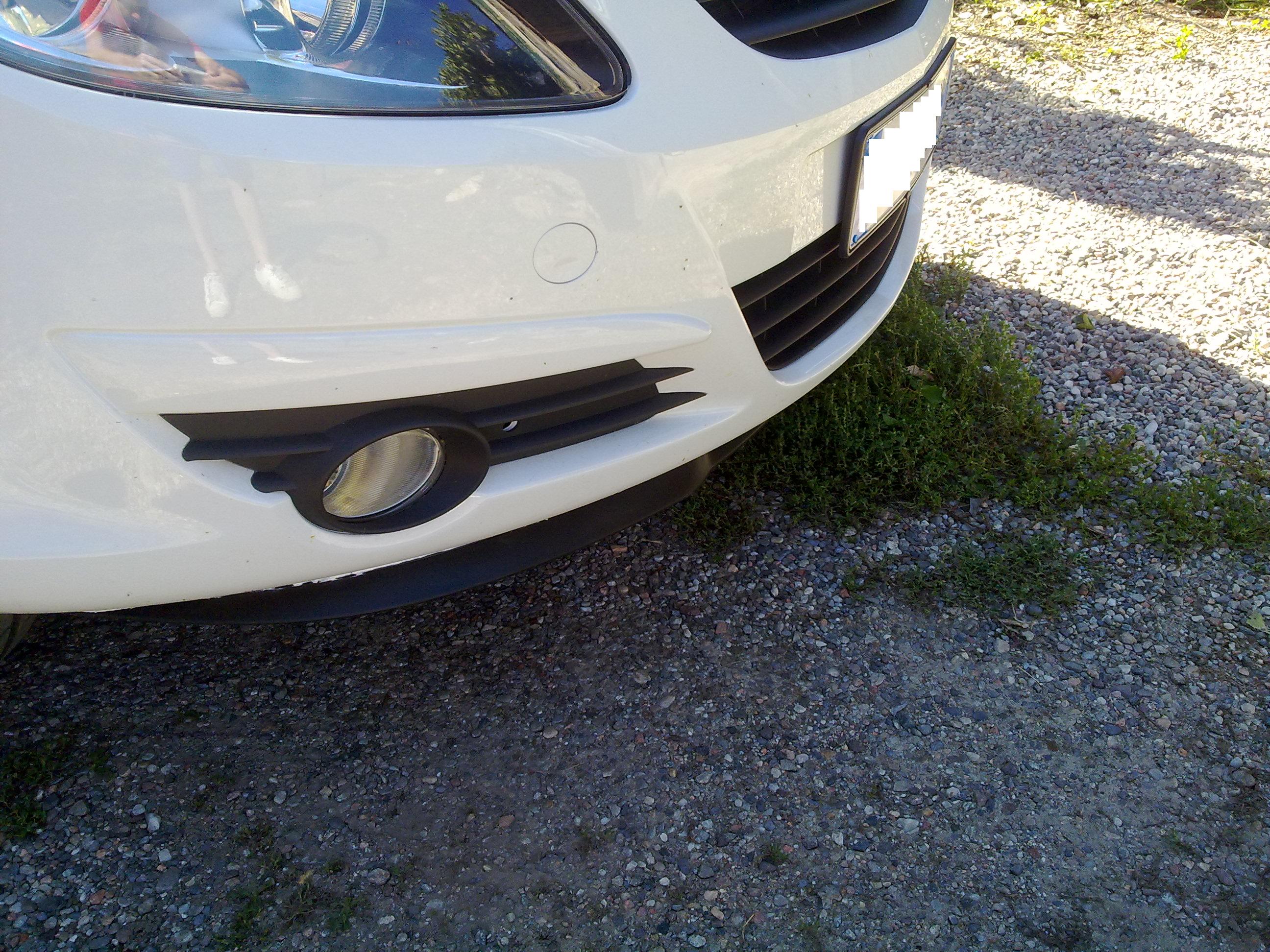

Partendo ora da un lato, lasciate scorrere la lama lungo il paraurti (ci vuole una persona che vi tenga ferma al centro la lama). Con un pò di forza fate adattare la piega della cupra al paraurti e fermatela con una pinza o morsa. Ripetete lo stesso dall'altro lato. A questo punto potrete aver un'anteprima della lama fissata. Fate un giro del frontale per vedere se è uguale da ogni lato.Non preoccupatevi se è leggermente sporgente nei due punti sotto i fari (Foto 9).
Prendete avvitatore e viti autofilettanti. Scegliete i punti più "rientranti" nel paraurti per fissarla e procedete. Vi ricordo di non forzar la vite a fine corsa perchè potrebbe rovinar il filetto e non tenere più.
Togliete ora le pinze e ammirate il vostro lavoro. Se non vi piace lo stacco del paraurti col la lama potreste rifinire il contorno con del silicone nero. Io l'ho messo perchè avevo fatto un pasticcio prima.
