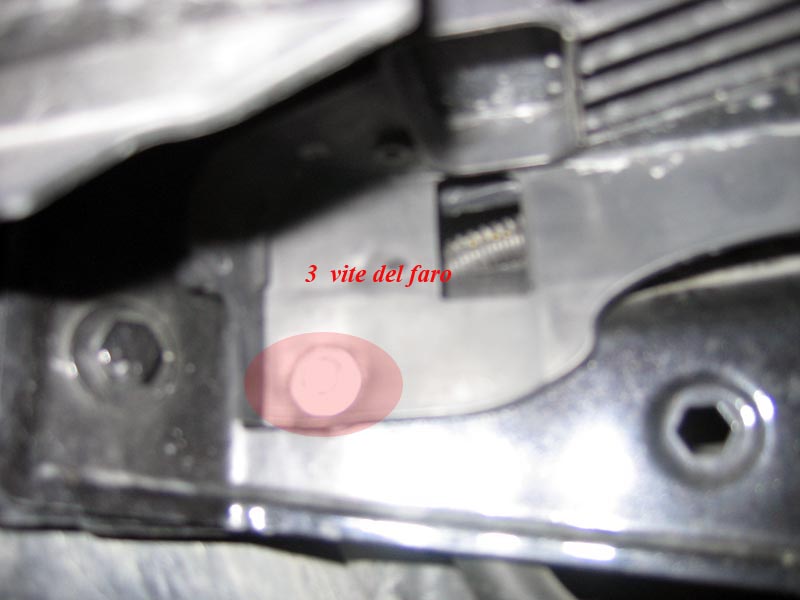

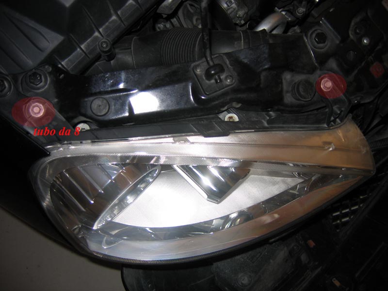

Come potete notare il faro ha 2 viti superiori e una vite sotto. Smontatele con una chiave da 8.

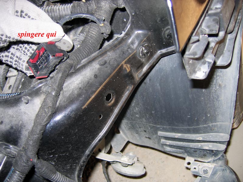

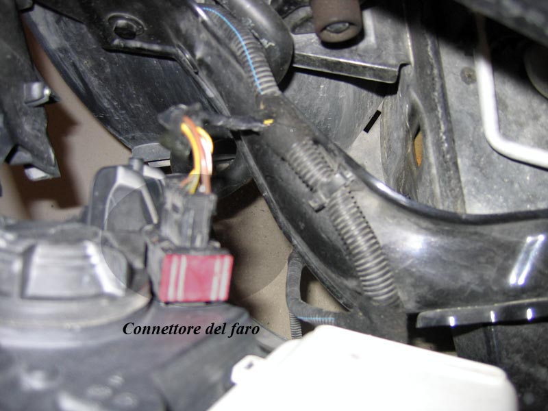

A questo punto con una mano tenete il faro e vi accorgerete del connettore.

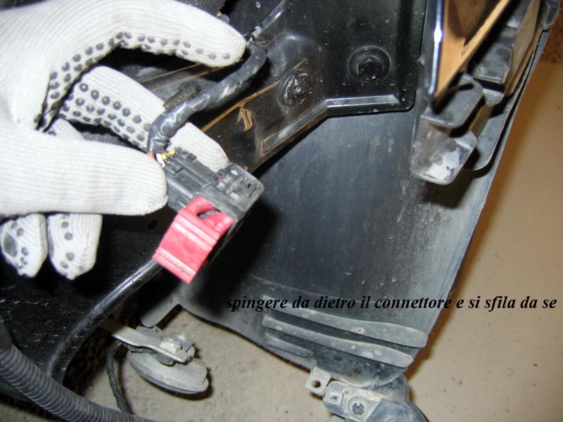

Per toglierlo bisogna spingere la parte rossa da un lato dove ci sono due punti che escono, come si vede nelle foto.
Per rimontarlo invece basta fare il contrario ovvero, appoggiare il connettore sul faro dal verso giusto stando attenti ai pin e poi spingere dal lato totalmente rosso e il gioco è fatto.

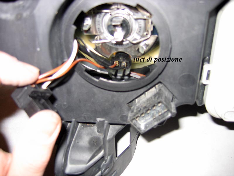

A questo punto potrete lavorare su qualsiasi lampada dei due fari.
