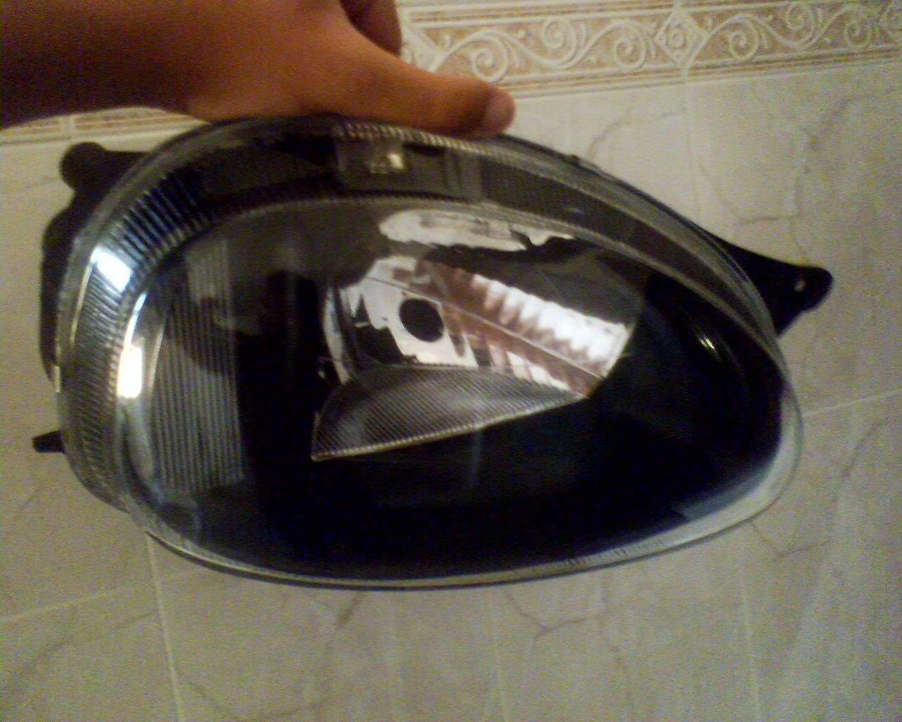

Ho acquistato a un prezzaccio dei fari anteriori a vetro liscio...

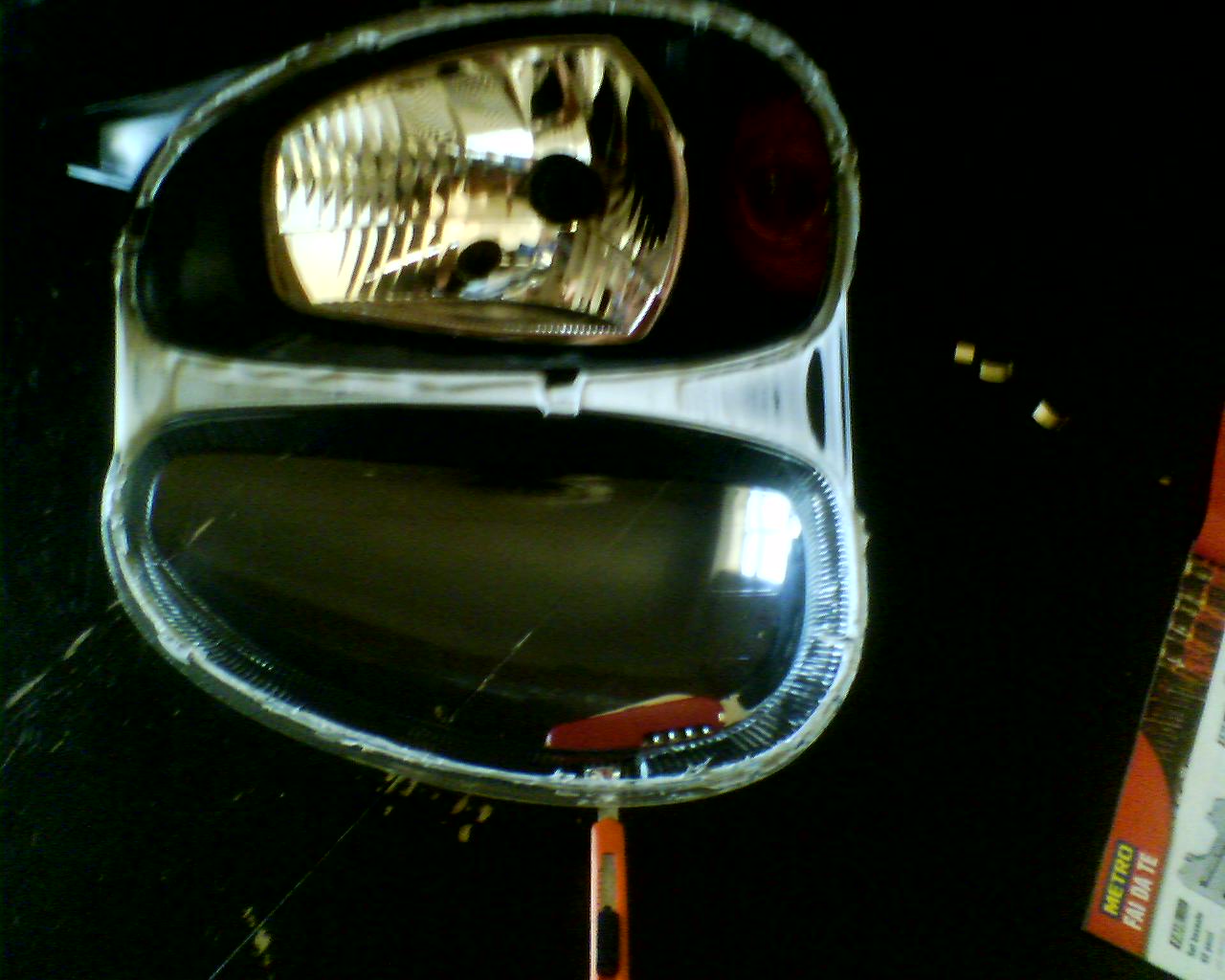

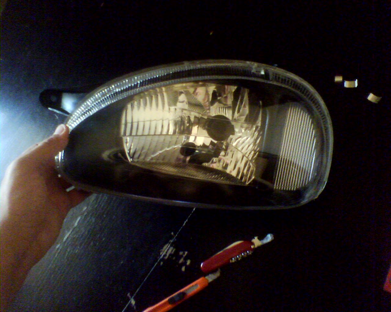

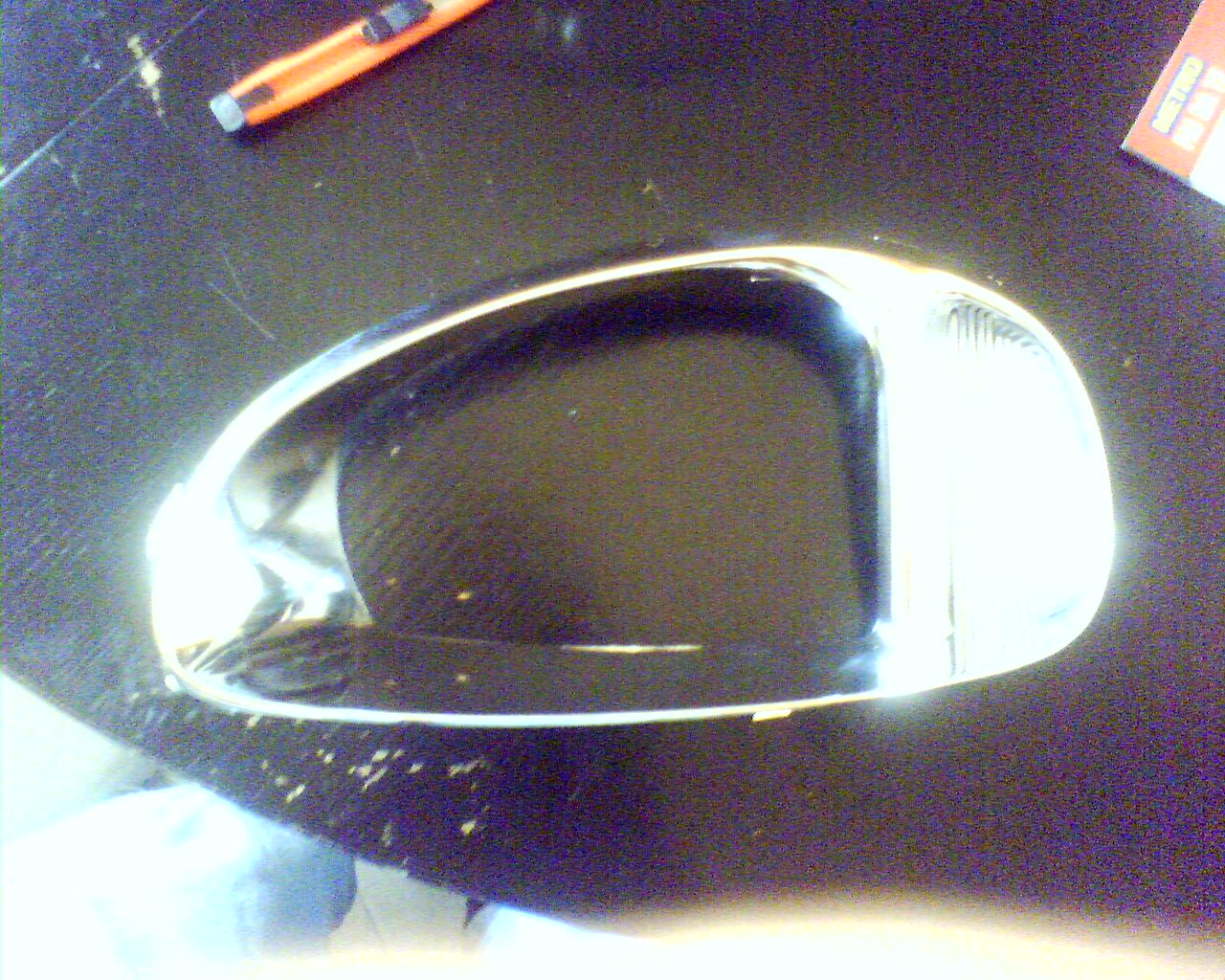

ho tolto le clip metalliche che tengono il vetro attaccato alla plastica, scaldato la giunzione tra plastica e vetro col phon e con l'aiuto di un cacciavite li ho aperti... quindi ho sfilato la parte fissa della parabola
dopo averla scartavetrata ad acqua con carta fine e averla pulita con l'alcool ho dato una mano di primer per plastiche e una di vernice nera
una volta asciutta l'ho montata di nuovo dentro il faro, ho scaldato il mastice che unisce il vetro con la plastica e ho chiuso il faro... il risultato è questo! :D
