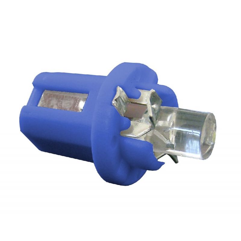

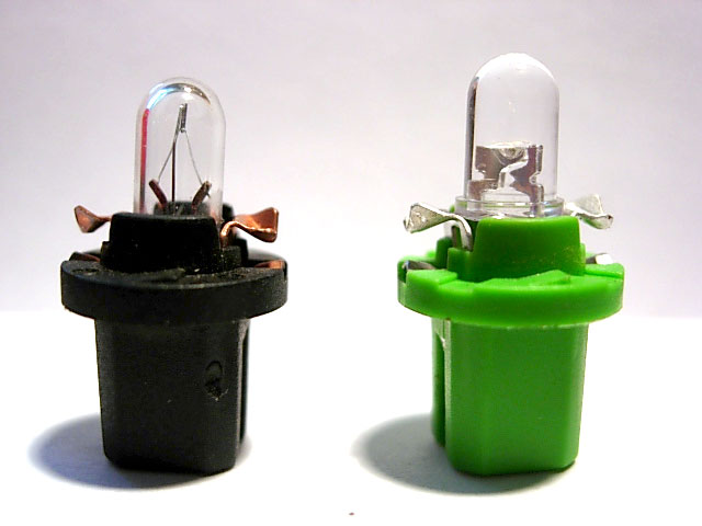

Lampada b8.5d= Immagine

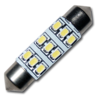

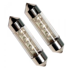

Lampada siluro= Immagine,

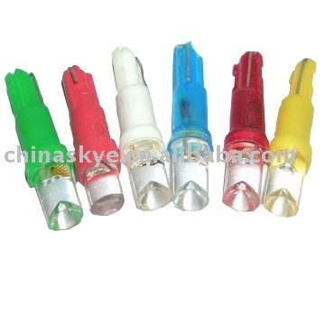

Lampada T5= Immagine

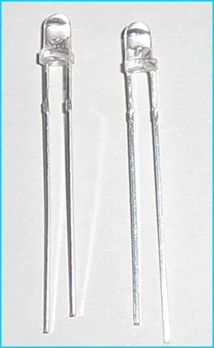

Led 3mm= Immagine
- Contachilometri: 3 Lampade b8.5d
- Tid: 2 Lampade b8.5d
- Plafoniera Abitacolo: 1 Siluro da 39/41mm
- Alzacristalli: 2 Led 3mm (lato guida) , 1 Led 3mm (lato passeggro)
- Luce Cassetto Portaoggetti: 1 Siluro da 39/41mm
- Luce Portabagagli: 1 Siluro da 39/41mm
- Consolle Centrale: 2 Led T5 (ma consiglio la striscia di led,altrimenti la luce è poca)
- Accendisigari: 1 Led T5
Lampada Siluro= Immagine

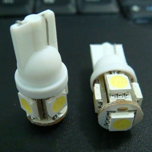

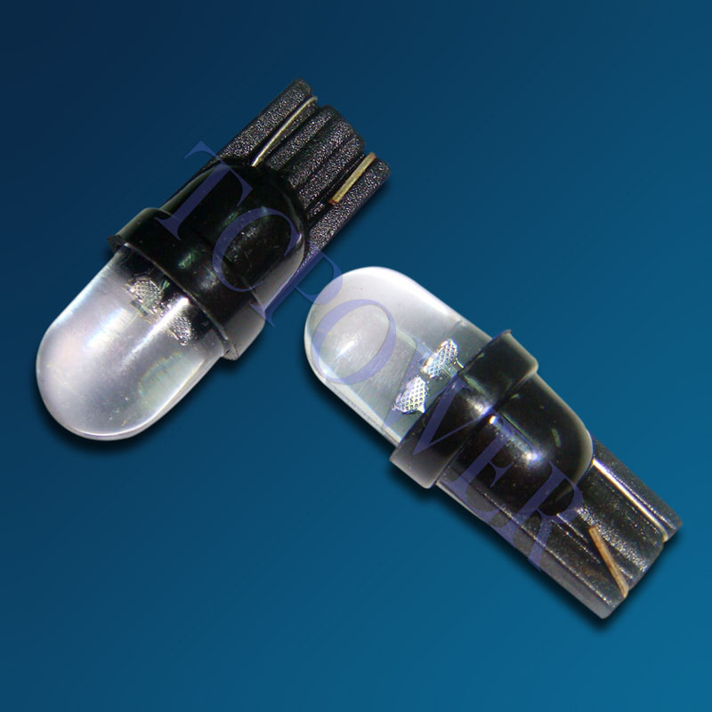

Lampada T10= Immagine

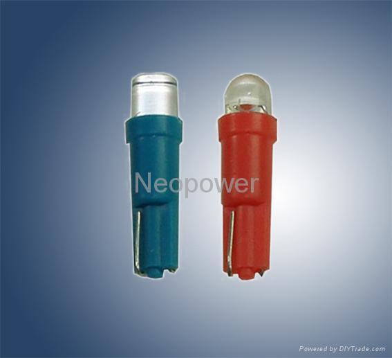

Led SMD 1206= Immagine

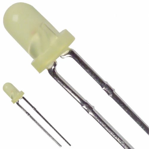

Led 3mm= Immagine
Led SMD PLCC 2= Immagine

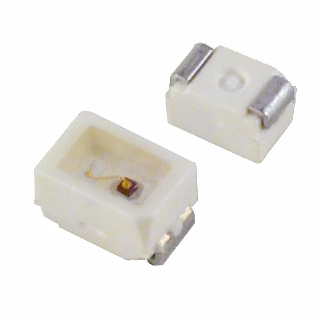

Led SMD LB M673 o LT M673= Immagine
- Display Chilometri: 1 Lampada b8.5d
- TID: 3 Lampade b8.5d (dal 2004 in poi) / 2 Lampade b8.5d (prima del 2004)
- GID: ND
- Clima Manuale: 2 Lampade T5
- Clima Automatico: 8 Led SMD LB M673 o LT M673 + 12 Led sconosciuti (consiglio di adattare PLCC2 su tutto)
- Accendisigari: 1 Lampada T5
- Devio Luci: 1 Lampada b8.5d + 1 Led 3 mm
- Alzacristalli Lato Passeggero: 1 Led 3mm
- Alzacristalli Lato Guida: 2 Led SMD 1206 (consiglio di adattarci 2 LED da 3mm)
- Comandi al Volante: 6 Led SMD PLCC2 (3 per lato)
- Plafoniera Classica: 1 Siluro da 42mm
- Plafoniera GSi: 1 Siluro da 42mm + 2 T10
- Luce Baule: 1 Siluro da 42mm

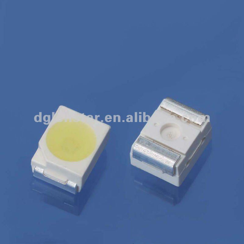

Led SMD PLCC 4= Immagine
Led SMD PLCC 6= Immagine

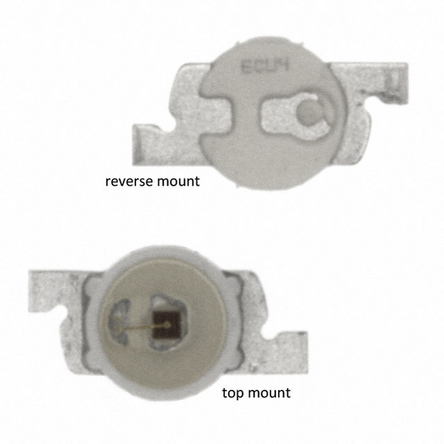

Led SMD Pointled= Immagine
Lamapda T5= Immagine

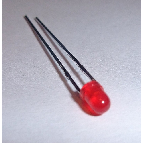

Led 3mm= Immagine
- Tachimetro:
4 PLCC2 per la corona dei giri
4 PLCC2 per la corona della velocità
2 PLCC2 per la corona della benzina
2 PLCC2 per ogni lancetta, 1 per lancetta benzina e 1 per ogni altro simbolo presente
3 PLCC4 per lo schermino (PICCOLO) che segna i chilometri
6 PLCC4 per lo schermino (GRANDE) che segna i chilometri
- Comandi al volante:
3 PLCC2 per ogni comando (6 in totale)
- Alzacristalli:
2 PLCC2 per il lato guidatore
1 PLCC2 per il lato passeggero
- Devio Luci
(con manopola rotonda grande "illuminata"):
12 PLCC2
(con manopola normale "non illuminata")
11 PLCC2
- Devio Luci (con rotelle piccole):
7 LED Modello: LB M673 o LT M673
- TID:
3 Lampade b8.5d, possibilità di essere sostituite con strip
- CID:
ND (per ora)
- GID:
8 PLCC6
- Zona 4 freccie e airbag:
1 PLCC2 per le 4 freccie
1 PLCC2 per il simbolo del blocco portiere
1 PLCC2 per il simbolo dell'air bag
1 PLCC2 per il simbolo reset pressione pneumatici (OPC o OPTIONAL)
1 PLCC2 per il simbolo disattivazione ESP (solo OPC)
- Clima manuale:
2 Lampade T5 (BISOGNA aggiungere una strip per diffondere meglio la luce)
1 PLCC2 per ogni tasto dell' AC, circolo interno e sbrinamento posteriore (solo per il pallino luminoso all'attivazione)
- RADIO CD30 MP3:
1 POINTLED per ogni tasto
ad esclusione della manopola 4
e dell'apertura per il CD 2
- Plafoniera:
1 Led classico da 3mm per tasto
1 PLCC2 per il tasto del tetto apribile
2 Lampade T10 (no canbus) per la luce di lettura
1 Siluro 42mm per la luce centrale (possibile adattare anche quelli più lunghi)
- Specchietto fotocromatico:
- Luci pedane di cortesia:
2 Siluri da 36mm (possibile adattare anche quelli più lunghi)
- Cassetto porta oggetti:
1 Siluro 40mm (possibile adattare anche quelli più lunghi)
- Baule:
