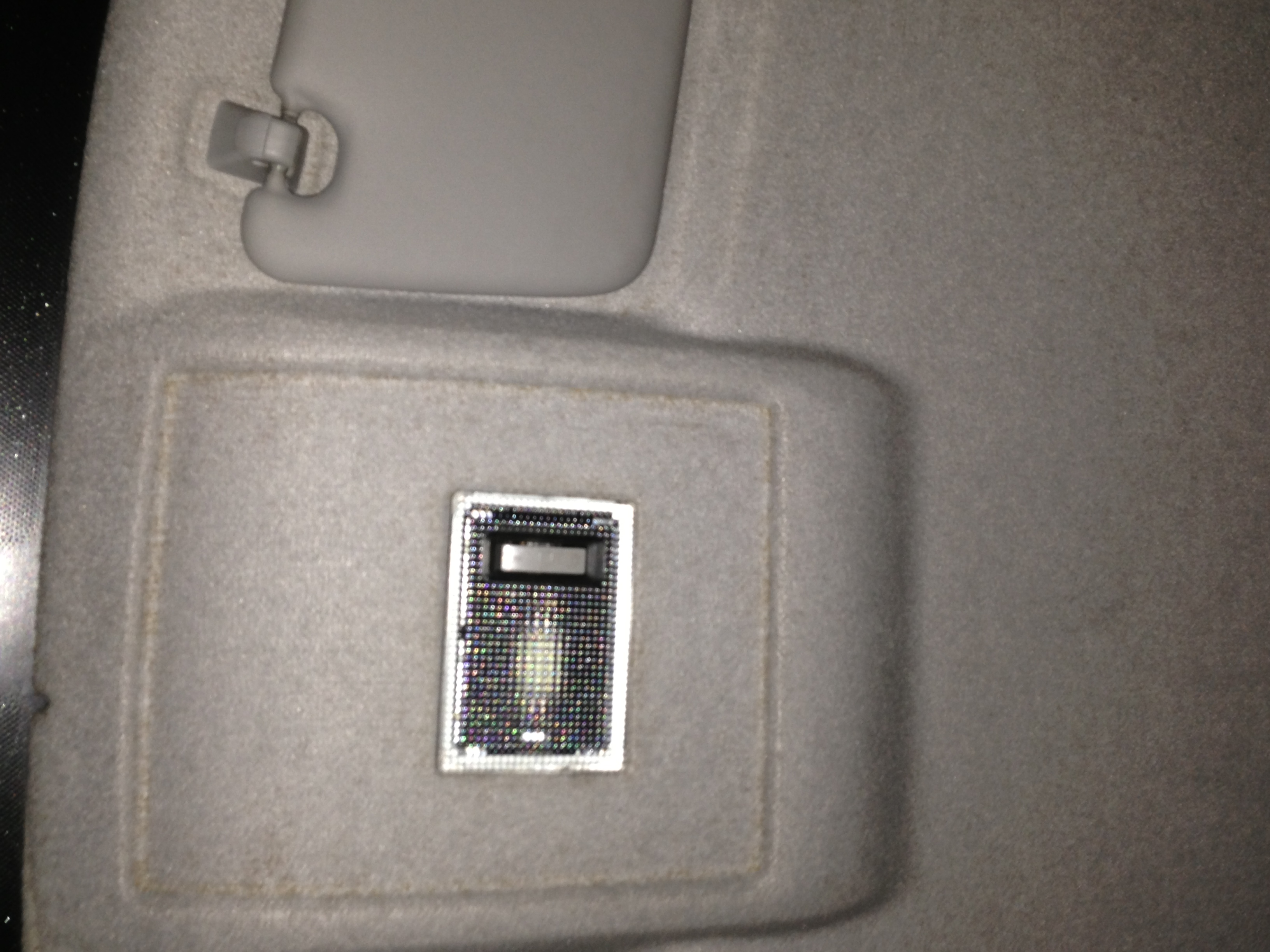

Sostituzione plafoniera piccola con quella grande
Come da titolo, vi spiego come installare la plafoniera grande al posto di quella piccola.

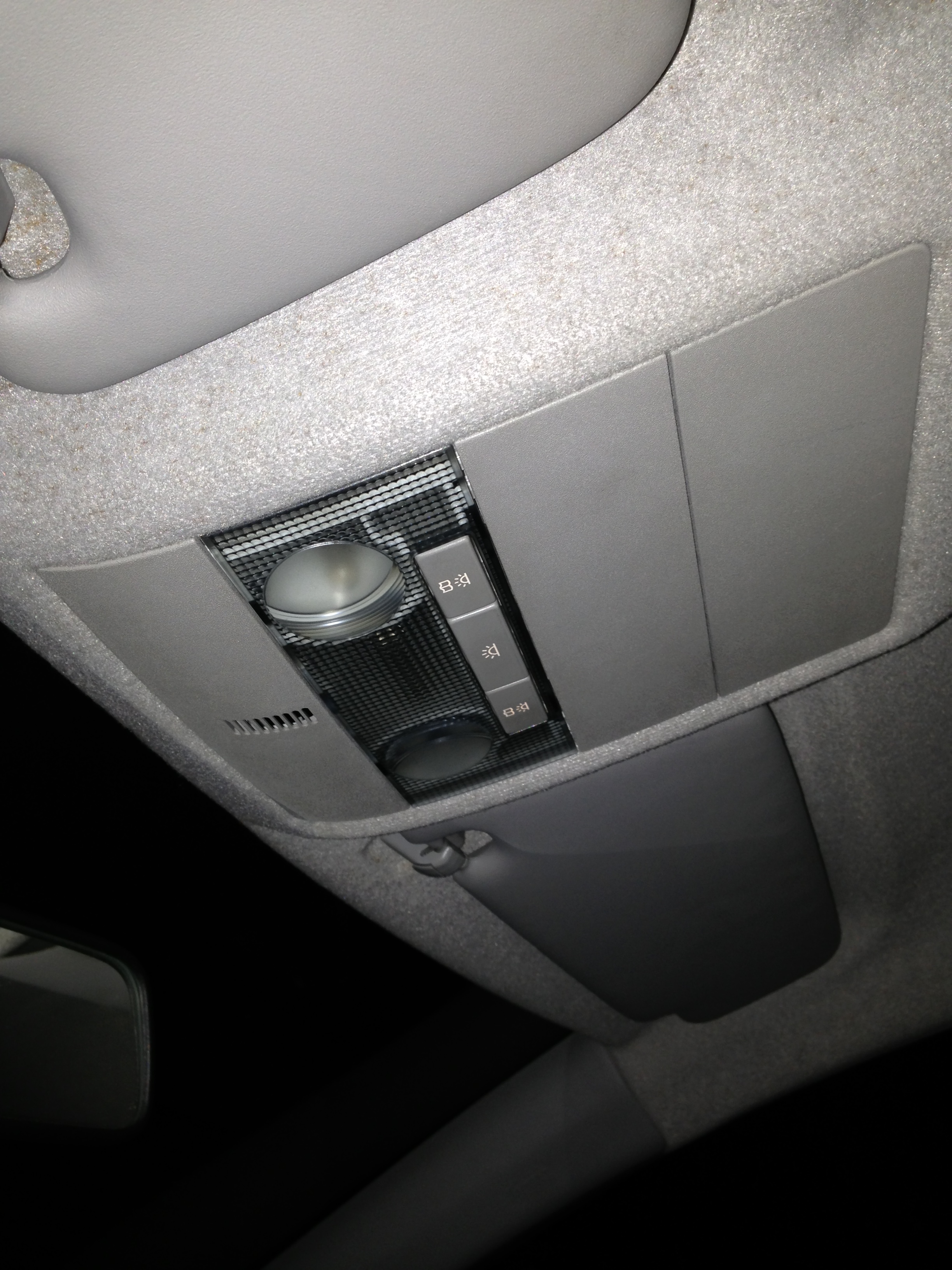

- Plafoniera Opel Corsa Cosmo/Sport (codice GM2351514) allo sfascio o direttamente in opel (se non erro la plafoniera più i 2 coperchi costa sui 115€) con relativi coperchi (GM2351516 e GM1234977).

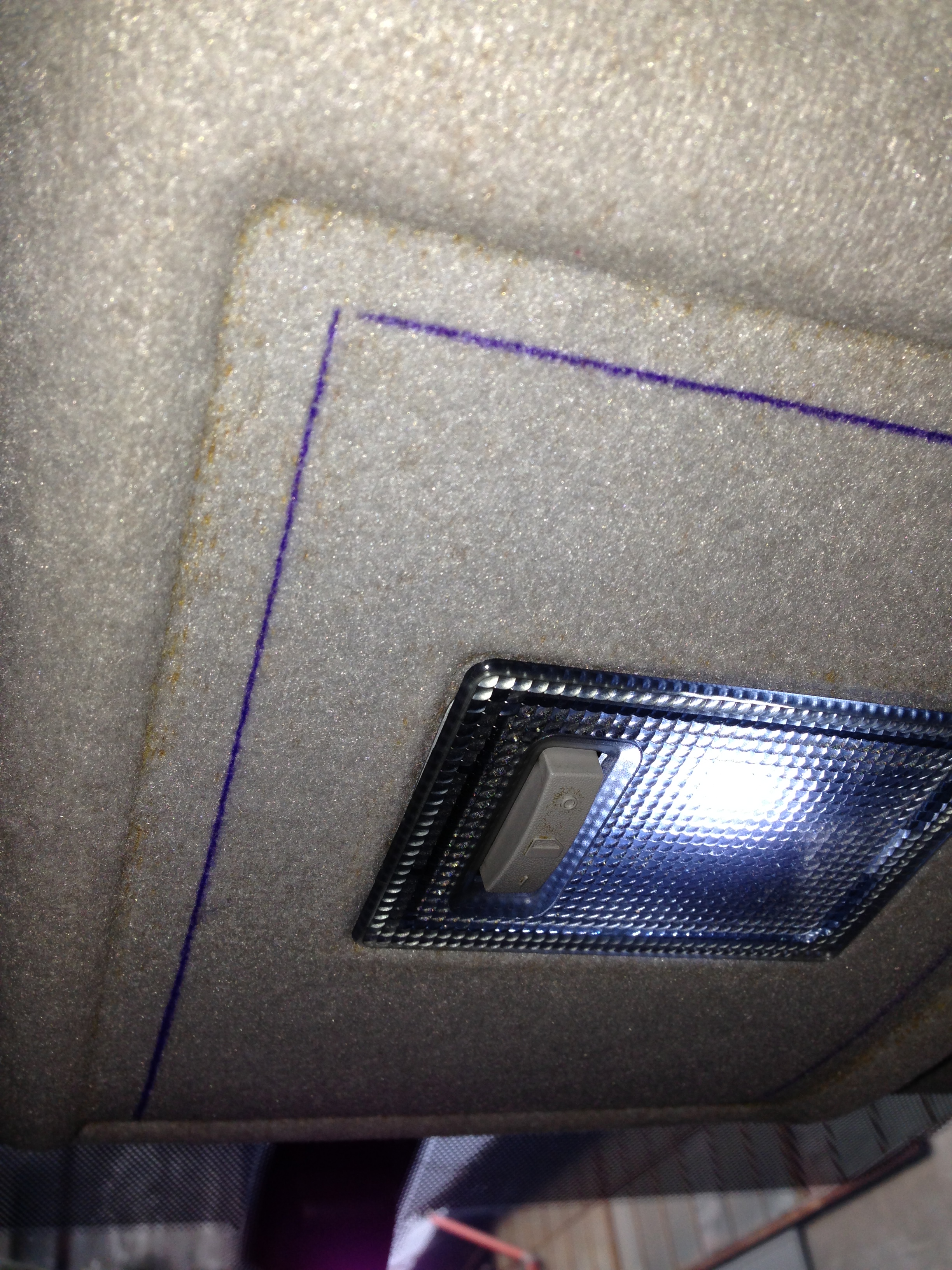

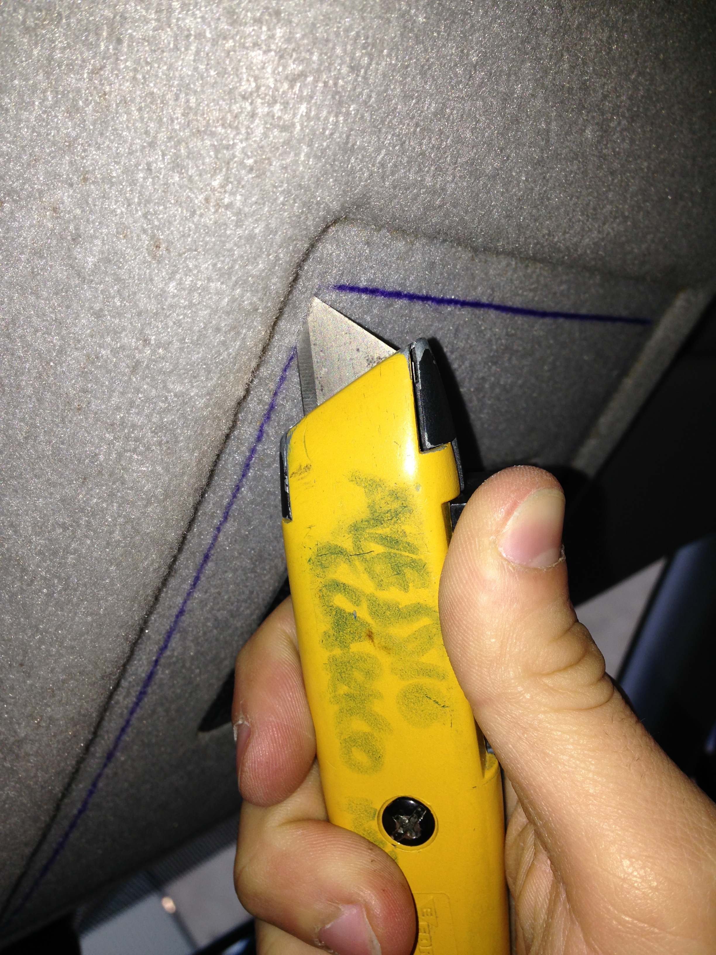

Per cominciare, smontate la vecchia plafoniera, poi tracciate con una penna una sagoma a un centimetro di spessore dalla piega del cielo, dove andrà a stare la nuova plafoniera, quindi iniziate a tagliare col cutter cercando di eseguire un taglio quanto più accurato possibile, proseguite fino al completo distacco della parte sagomata.

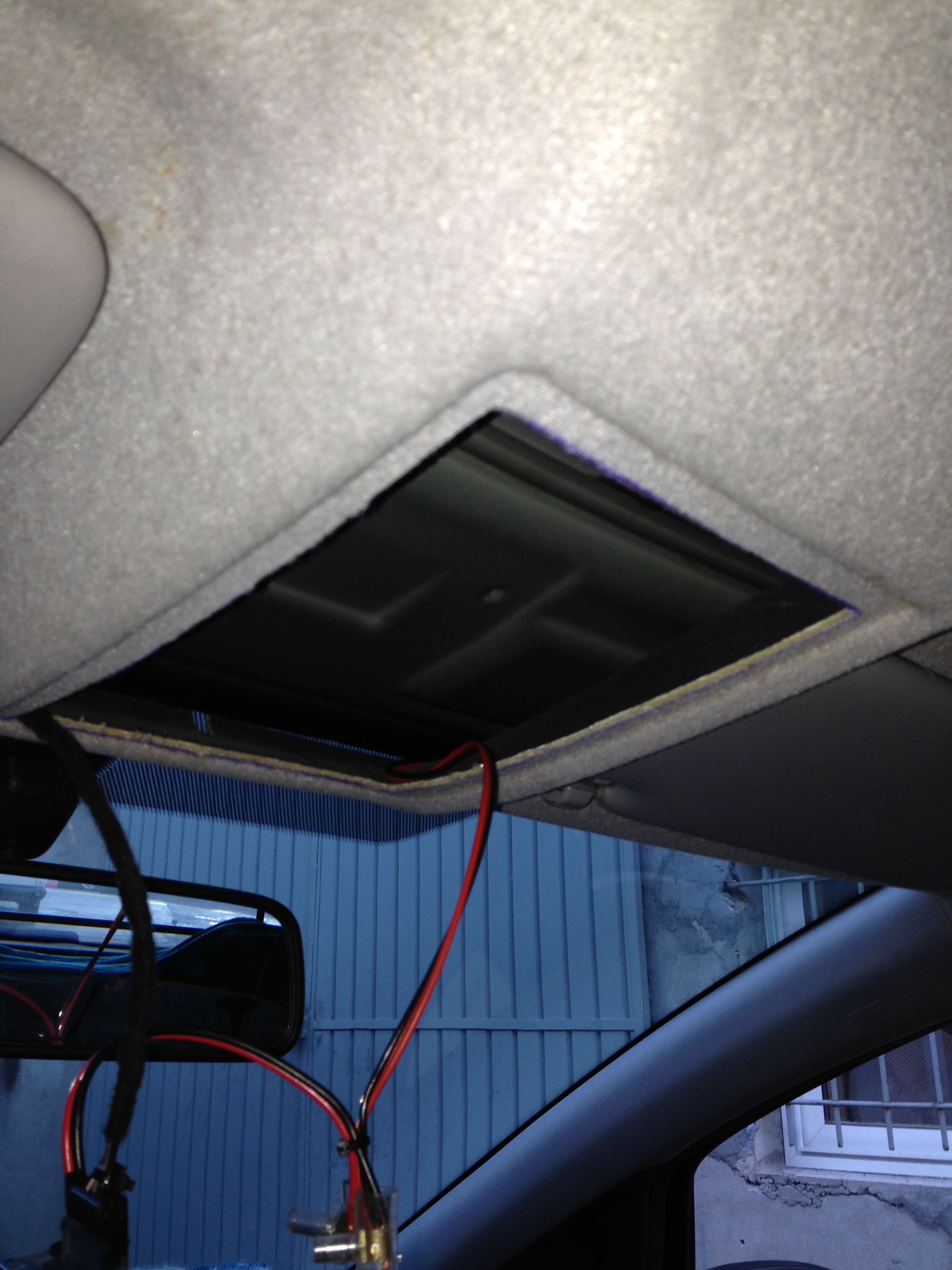

Fatto questo troverete lo spinotto con i fasci dei fili che portavano la corrente alla vecchia plafoniera, quindi provate a collegarlo alla plafoniera nuova (se non erro i pin nella plafoniera dovrebbero essere posizionati tutti e 3 vicini come nella vecchia, in caso contrario vi serviranno i connettori per pc di cui parlavo prima, mentre per l’illuminazione dei led dei tasti vi servirà lo spinotto per pc). In ogni caso il positivo è il cavo bianco/grigio, il negativo fisso è il nero, il negativo che fa accendere le luci quando tipo c’è la portiera aperta è il grigio.
Ora dopo aver testato il funzionamento potete iniziare con i collegamenti, quindi tagliate i fili in caso abbiate lo spinotto della plafoniera nuova, spellateli, stagnateli e saldateli insieme, quindi isolateli con la guaina termostringente, ad eccezione del positivo fisso, in quanto dovete collegarlo allo spinotto che porterà la corrente ai led dei tasti. Se invece volete collegare i cavi con i mammut potete procedere allo stesso modo. Premetto però, che se collegate il cavo dell’illuminazione dei led al positivo fisso, i led rimarranno accesi finchè la centralina non staccherà la corrente (circa 5 minuti dopo aver tolto il contatto); se invece volete un collegamento sotto chiave potete passare un cavo dall’accendisigari, ma lo sconsiglio in quanto è una cosa abbastanza lunga.

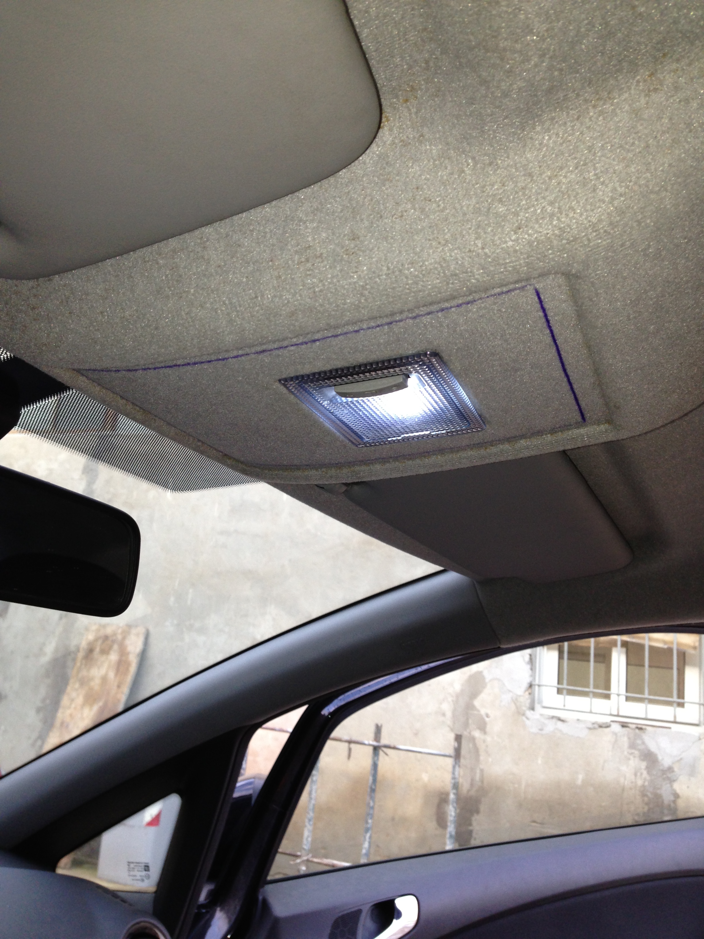

Finiti i collegamenti potete passare alla parte relativa all’installazione della nuova plafoniera. Procedete in questo modo. Se avete la sagoma metallica provate a inserirla nel buco, quindi rifilate il taglio da ogni parte un po’ alla volta, finche la sagoma non entrerà fino a bloccarsi. Se la sagoma non ce l’avete rifilate facendo la prova direttamente con la plafoniera; in ogni caso, anche senza sagoma la plafoniera starà su lo stesso in quanto è fissata al tetto con due brugole, l’unico inconveniente sarà che la plafoniera si bloccherà direttamente al cielo, quindi in caso la vogliate rismontare in un secondo momento dovrete prestare attenzione a non rovinare il cielo con i blocchi della plafoniera.
Quindi fissatela al cielo con le viti e il gioco è fatto.
