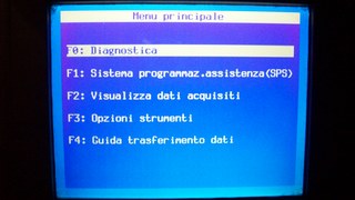

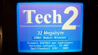

1) Schermata iniziale all'accensione del tech2
2) Selezionare F0 Diagnostica

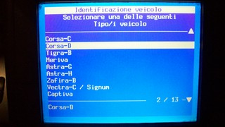

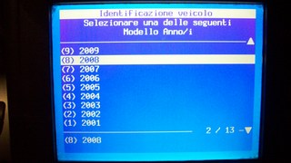

3) Anno di produzione del veicolo

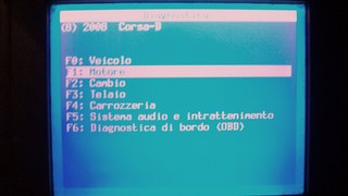

4) Modello Auto

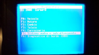

5) Selezionare F5: sistema audio e intrattenimento

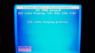

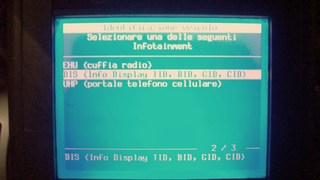

6)Selezionare DIS
7) Premere conferma

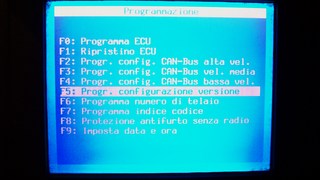

8) Selezionare "programmazione"

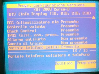

9) Selezionare "programmazione configurazione versione"

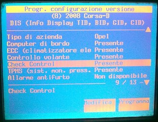

10) Selezionare "Check Control", selezionare "presente" in "modifica" dopodichè "programma"
9) Per abilitare la navigazione a cartelle del GID selezionare la voce "portale telefono cellulare" a "presente", dopo dopodichè "programma"

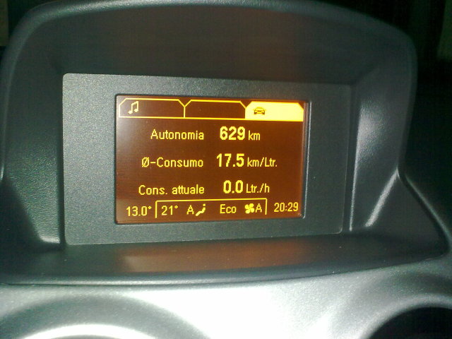

Questo è il menù che ne consegue (ovviamente la cartella centrale è vuota perchè non ho il modulo bluetooth), si seleziona in menù radio e computer di bordo tramite la ghiera SX

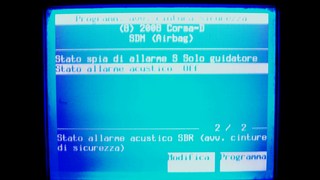

<b>Disabilitare il cicalino cinture (non la spia)</b>

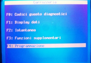

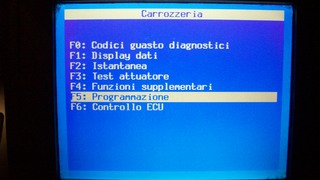

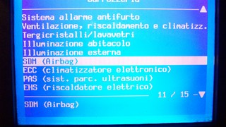

5) Selezionare F4 Carrozzeria
6) Selezionare SDM (Airbag)
7) F4 Programmazione

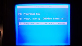

8) F2 Programmazione Avvisi Cinture di Sicurezza
9) Cambiare Stato Allarme Acustico in OFF, dopodichè "programma"
4) Modello Auto
6)Selezionare DIS
7) Premere conferma
