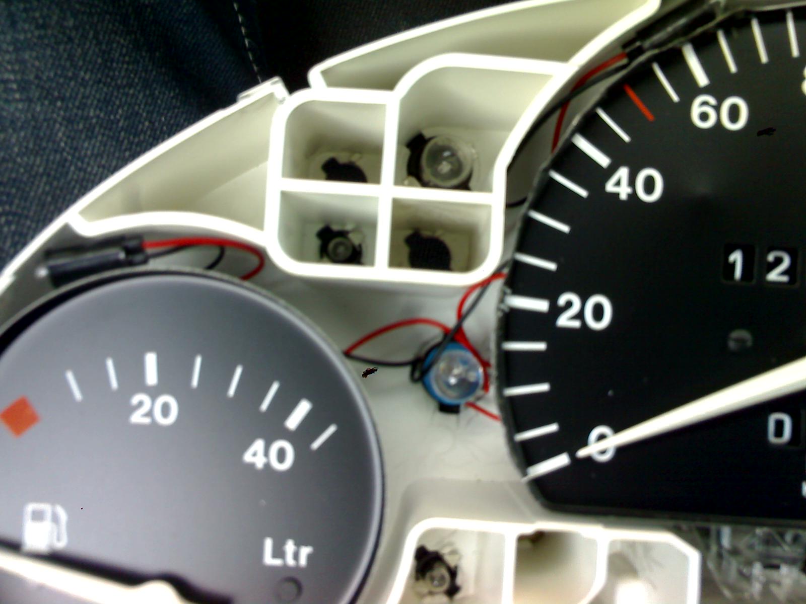

sono in possesso di una opel corsa b 1.0 12v...il mio quadro dei contachilometri di serie ha un'illumunazione scarsa e di colore tendente al giallo...quindi orrenda!!! ho provato tutti i tipi di lampadine x avere l'effetto che volevo io cioè una strumentazione di colore blu...ma niente...ecco alcuni esempi:

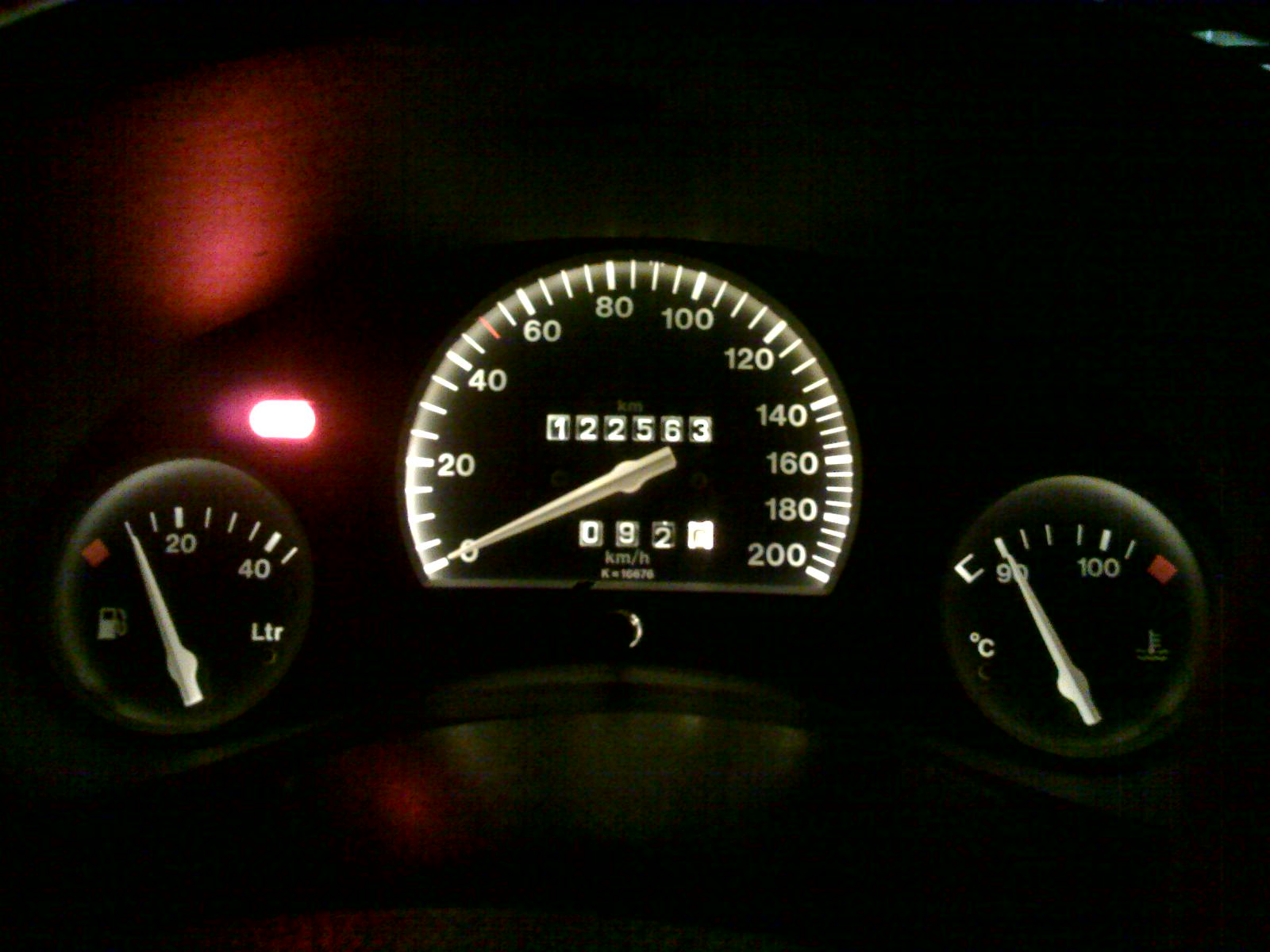

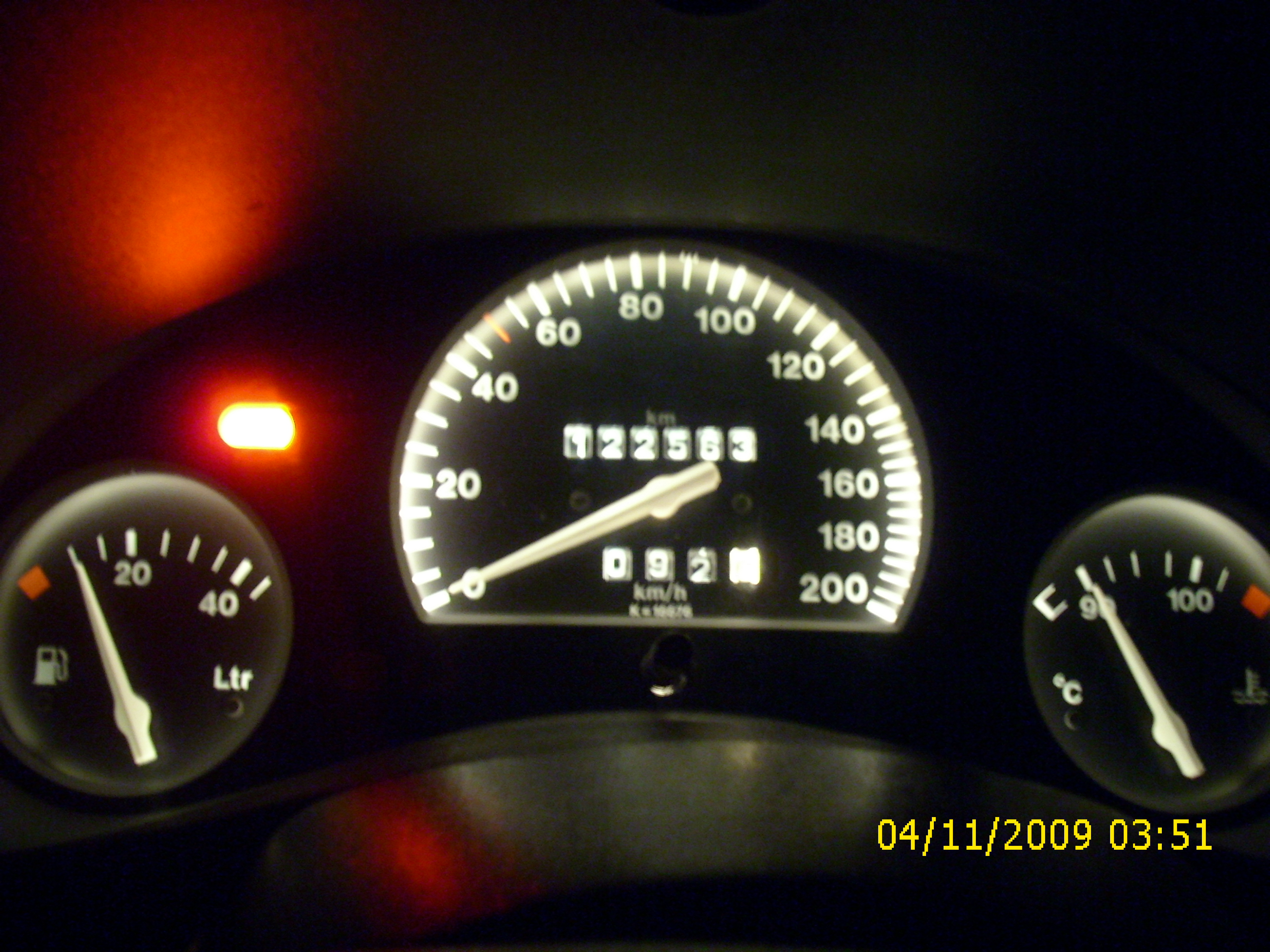

illuminazione di serie -_-
illuminazione con lampadina a led bianca- gia si vede la differenza ma non basta!!! :shifty:

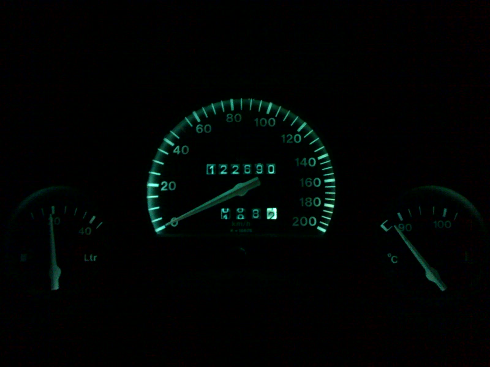

illiminazione con lampadina di vetro blu-risultato pessimo luce tendente al verde e bassa illuminazione(SCONSIGLIATO) :sick:

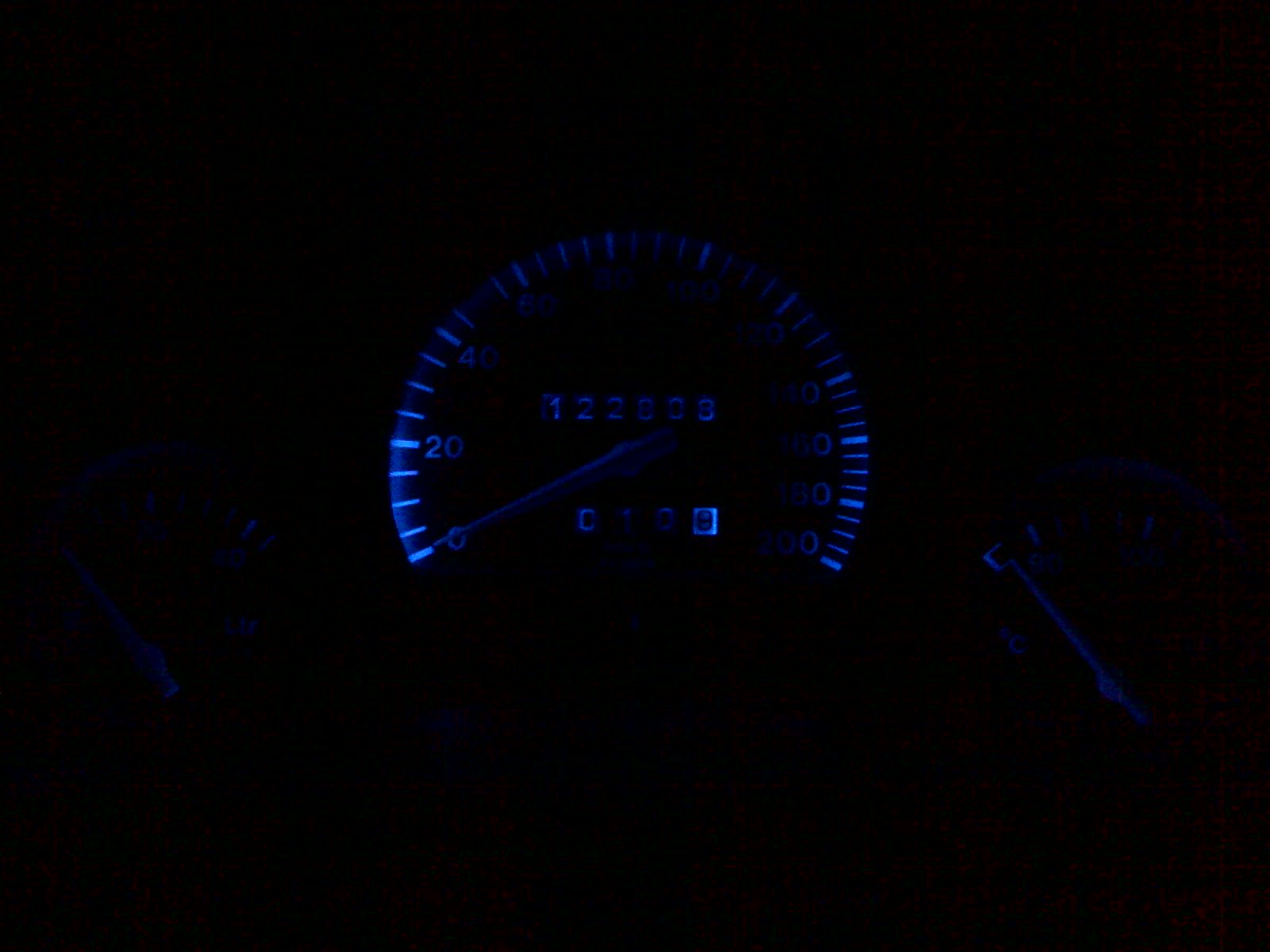

illuminazione con lampadina a led blu-colore troppo intenso e bassa illuminazione. :(
dopo tutte queste prove "fallite" ci voleva una vera e propria modifica!!!e cosi mi sono messo al lavoro. ^_^

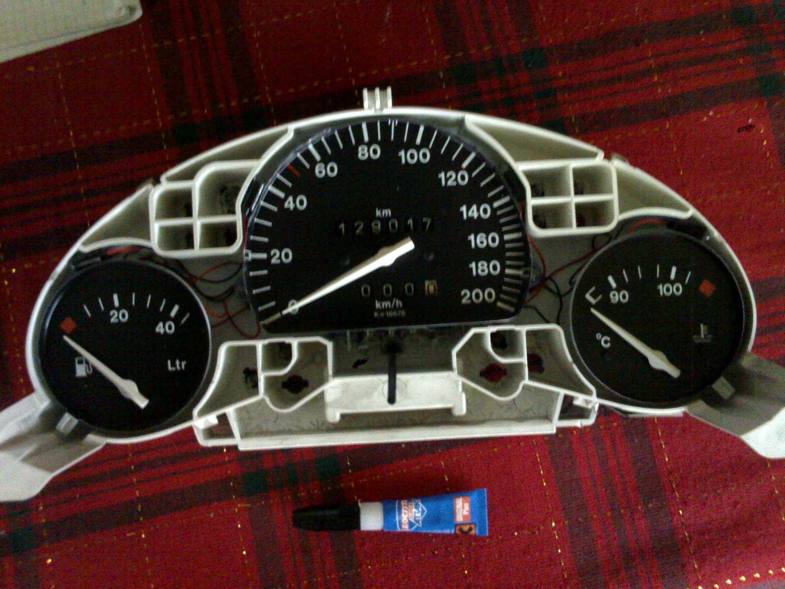

-ho comprato 4 led blu da 5mm e la mia intenzione era di inserirli dentro il quadro

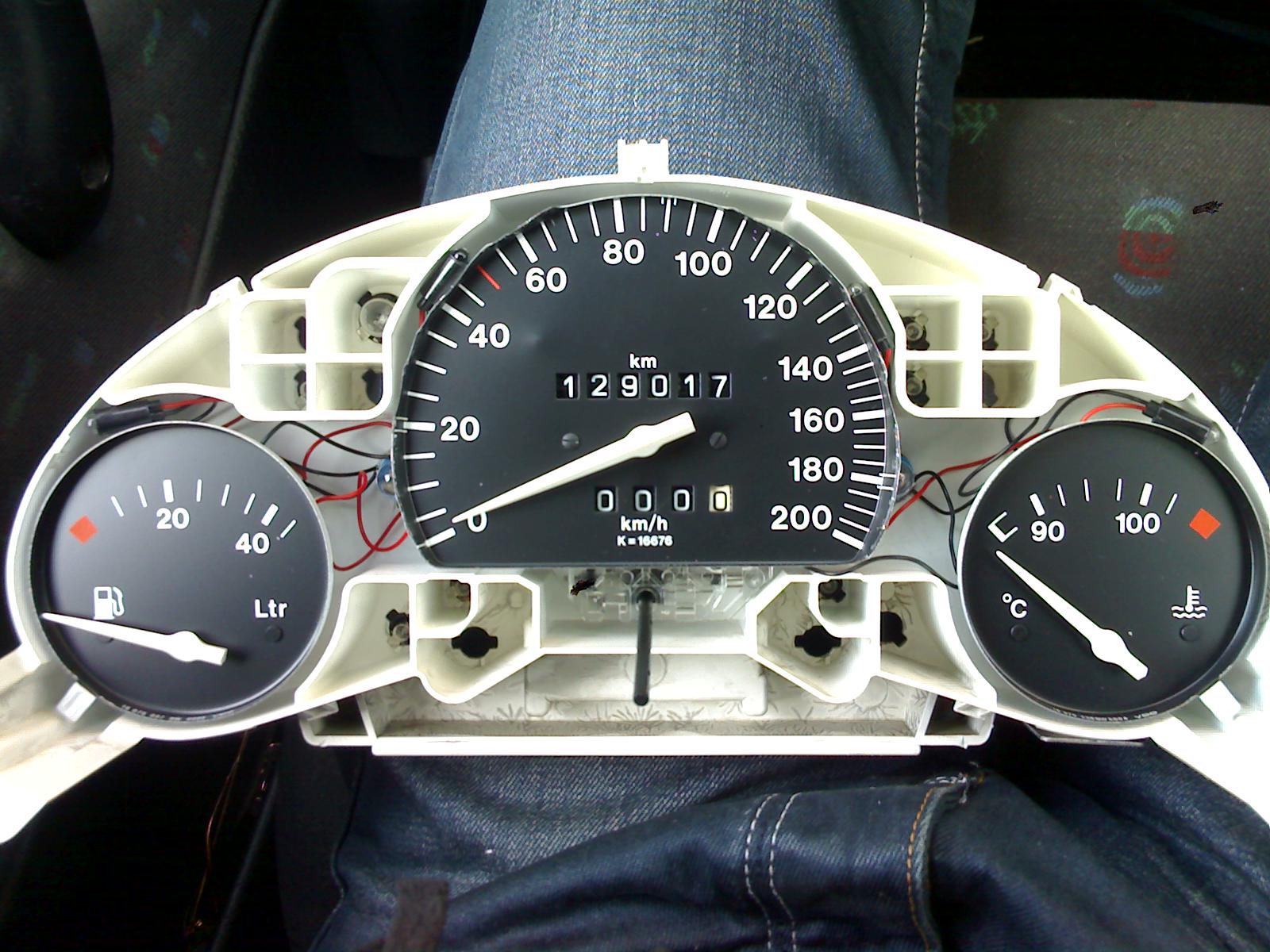

vi mostro i passaggi con le foto:

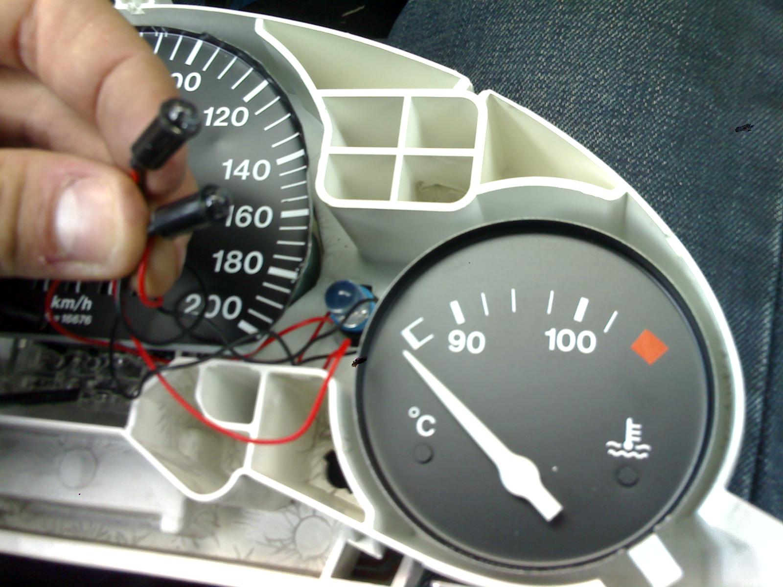

-per prima cosa ho cambiato la lampadina di serie che sono 2 con quelle a led blu...poi a ogni lampadina gli ho collegato due led"blu" con due cavi...

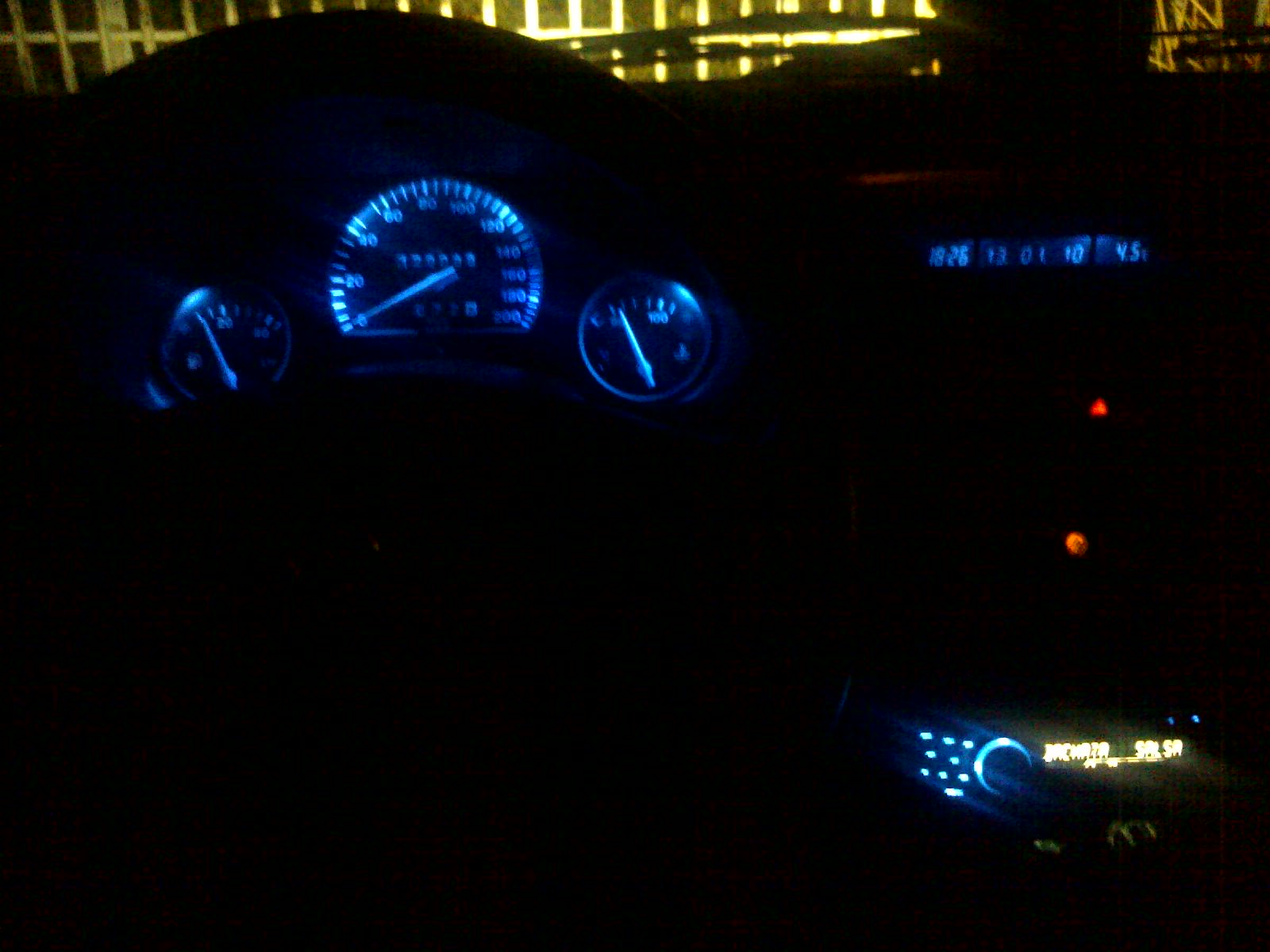

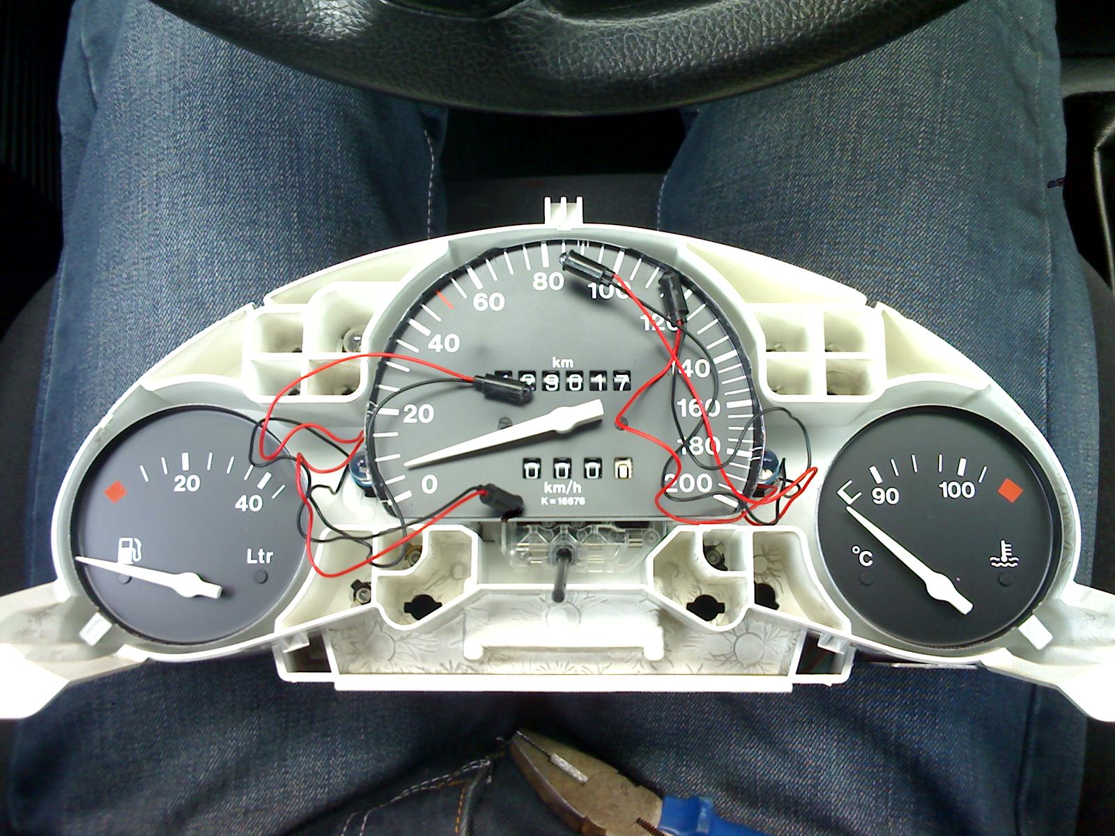

ecco il risultato!!! :rolleyes:
-ora si mettono in grado di fare luce sia al quadro della benzina che a quello del contachilometri!!! :rolleyes:
e la stessa cosa si fa x l'altra parte!!! :rolleyes:
ora bisogna fare una prova:

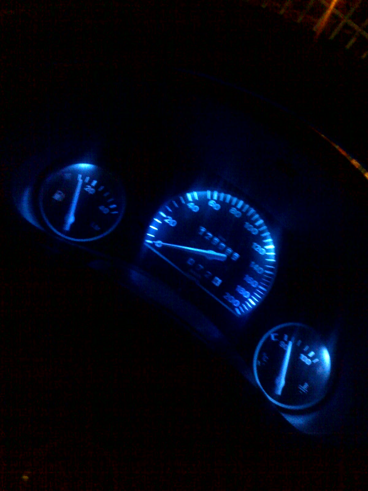

spettacolooooooo!!! :woot:
-ora fissare bene i led con l'attack o cmq una colla molto forte...

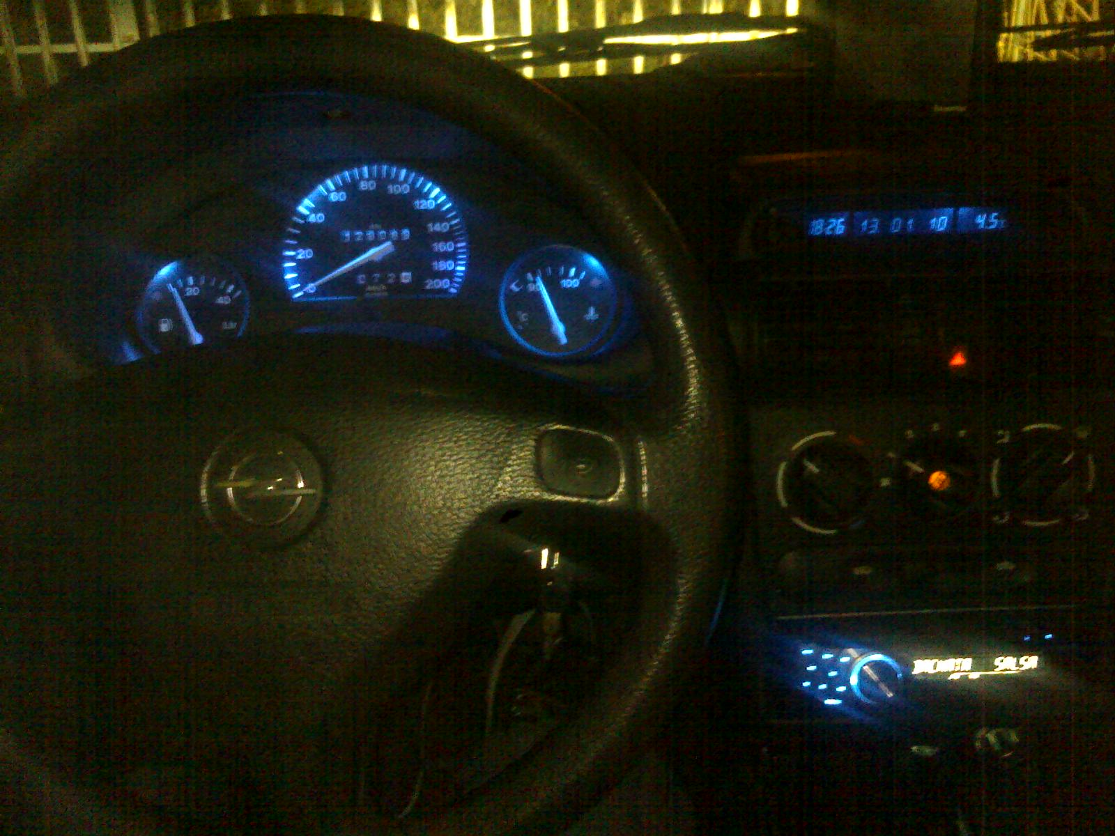

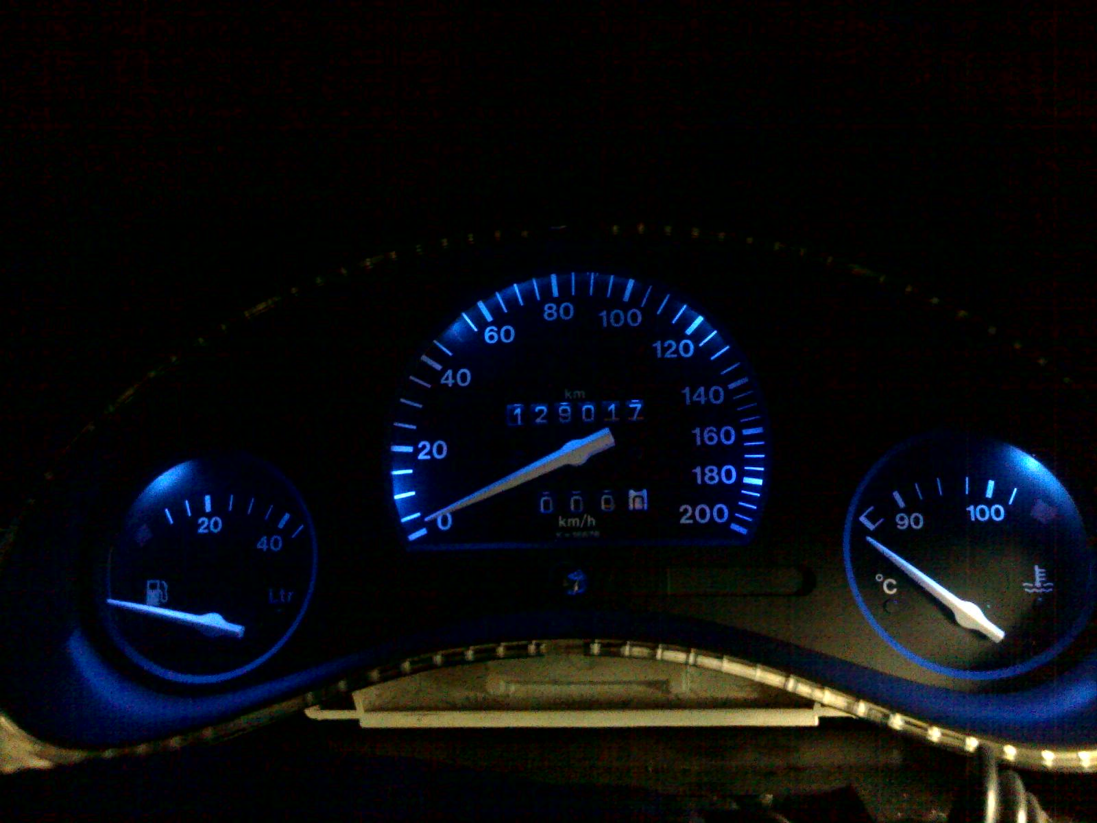

ora richiudere tt...e godetevi il lavoro!!! :P
ImmagineImmagineImmagine
...il risultato come potete vedere è ottimo...ovviamente io volevo il quadro blu xke ho lo stereo blu e poi anche xke ho cambiato i led del computer di bordo...ma penso che si possa fare anche di altri colori basta cambiare il colore dei led...
spero che questa discussione possa essere utile a qualcuno che voglia fare una modifica del genere...
CIAOOO A TUTTI!!!spero di essere stato abbastanza chiaro...x qualsiasi domanda sono disponibile... :B):
