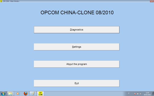

Dopo aver collegato l'OPCOM all'auto (presa sotto coperchio zona freno a mano) e via usb al computer, girate la chiave e accendente il quadro (dovrà attivarsi il test delle spie...).
A questo punto potete avviare l'applicazione OPCOM.

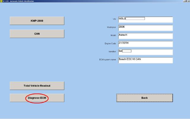

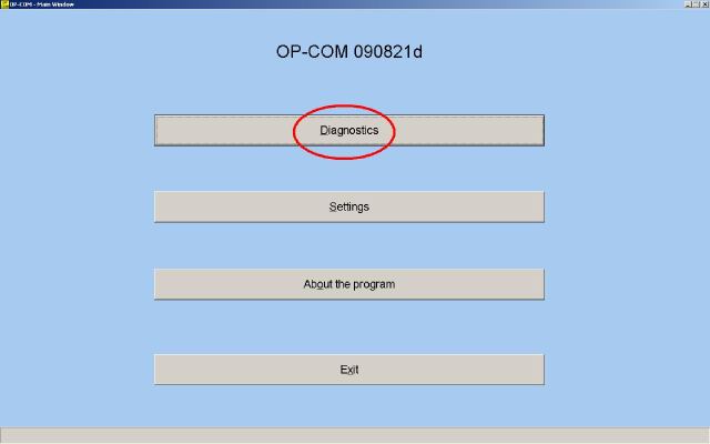

1) Dalla schermata principale premere Diagnostics e poi selezioneare, facendo doppio click, Automatic Vehicle Identification
2) Dopo qualche istante comparirà questa schermata. Immagine
3) Premendo il tasto CAN il software caricherà alcuni informazioni della vostra auto.

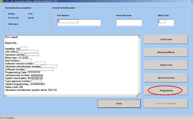

4) Premendo il tasto Diagnose ECM il software, dopo qualche secondo, visualizzerà la seguente finestra

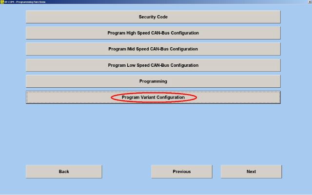

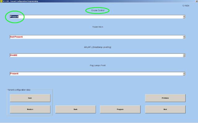

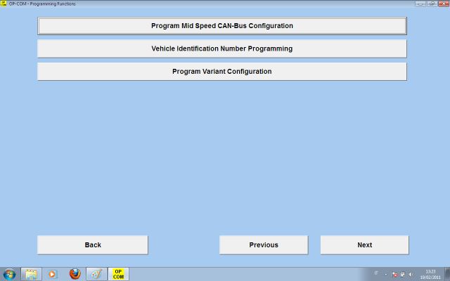

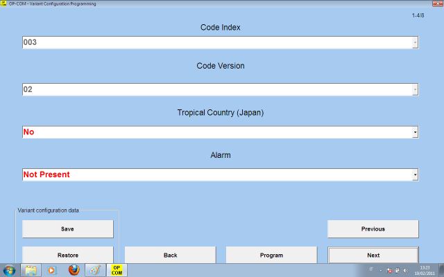

5) Premendo Programming verrà visualizzata una ulteriore finestra nella quale premeremo il tasto Program Variant Configuration

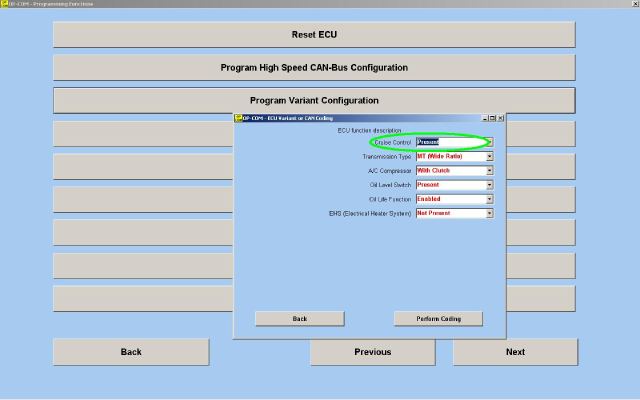

6) Verrà visualizzata una piccola finestra nella quale dovremo modificare il valore associato al Cruise Control: ovviamente metteremo Present e confermeremo premendo il tasto Perform Coding.

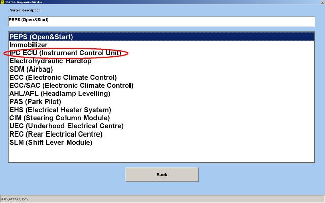

7) A questo punto, dopo aver premunto in sequenza i tasti BACK, CLOSE, BACK, apparirà questa schermata:

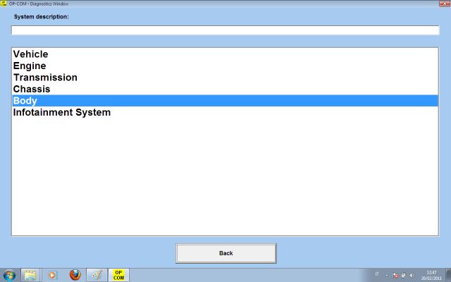

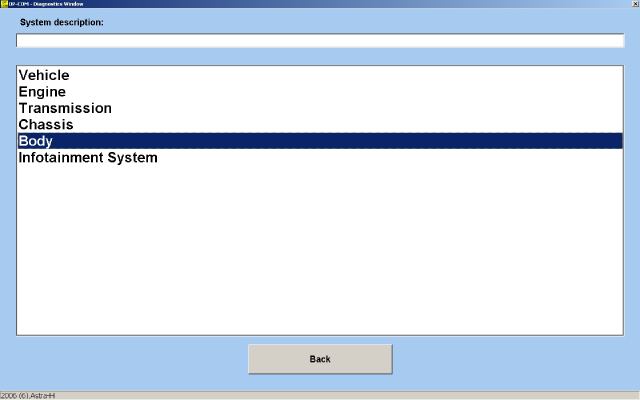

8) Selezionare, facendo doppio click, la voce Body. Apparirà questa schermata:
9) Selezionare, facendo doppio click, la voce IPC ECU (Instrument Control Unit). A questo punto, dopo aver premuto il tasto Programming, apparirà questa finestra:

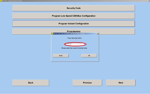

10) Premere Program Variant Configuration e inserire il Security Code (numero a 4 cifre) della vostra auto. Confermate premendo OK

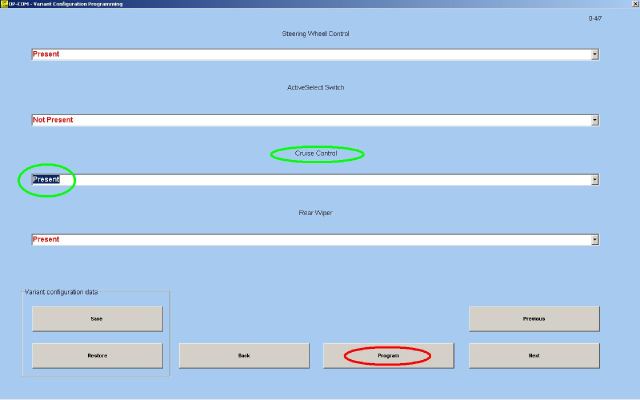

12) Modificare il valore associato al Cruise Control mettendo Present. Confermate premendo Program.

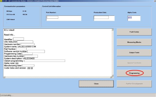

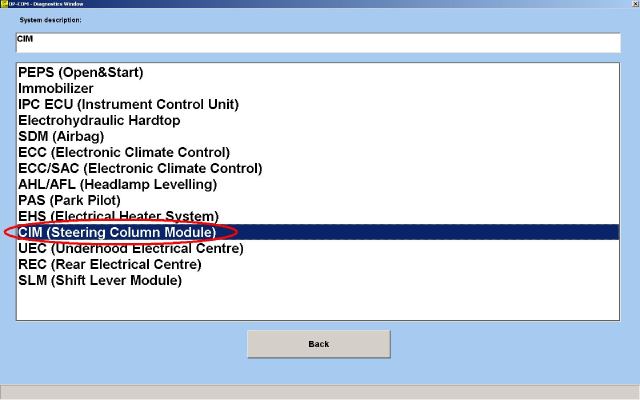

14) Dopo aver fatto doppio click su CIM (Steering Column Module) verrà visualizzata questa finestra:

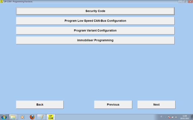

15) Premere Programming e poi, nella finestra successiva, Program Variant Configuration
16) Dopo aver nuovamente inserito il Security Code della vostra auto comparirà l'ultima finestra da configurare:

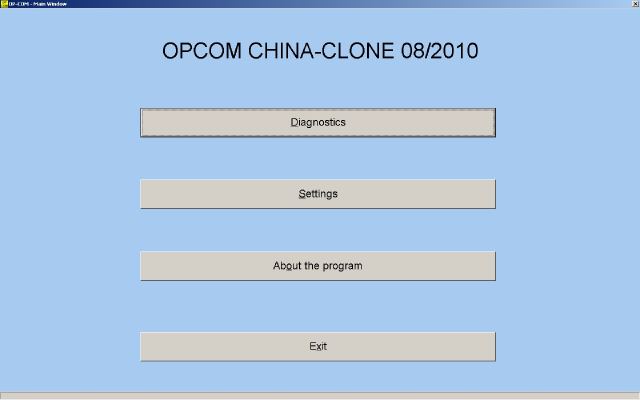

DESCRIZIONE FOTODOCUMENTATA: Dopo aver collegato l'op-com alla macchina, tramite apposito collegamento sotto il freno a mano, via usb al computer, ed aver girato il quadro della macchina, ho fatto partire l'apposito programma da computer.

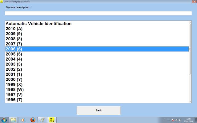

Dalla prima schermato mi sposto con il cursore sopra il tasto diagnostic e lo seleziono.
Dopodiché mi appresto a selezionare l'anno relativo alla produzione della mia car, nel mio caso è il 06 (naturalmente ognuno dovrà mettere l'anno relativo alla SUA macchina)

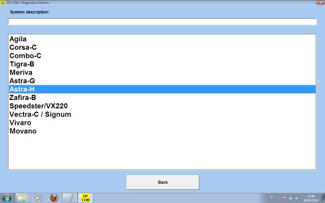

Quindi và selezionato il tipo di macchina che avete,(naturalmente per me, come credo la maggior parte delle persone, sia Astra H).

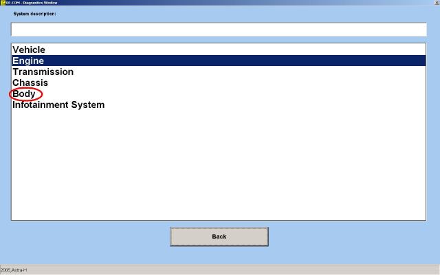

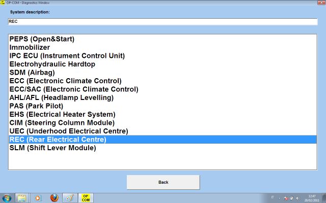

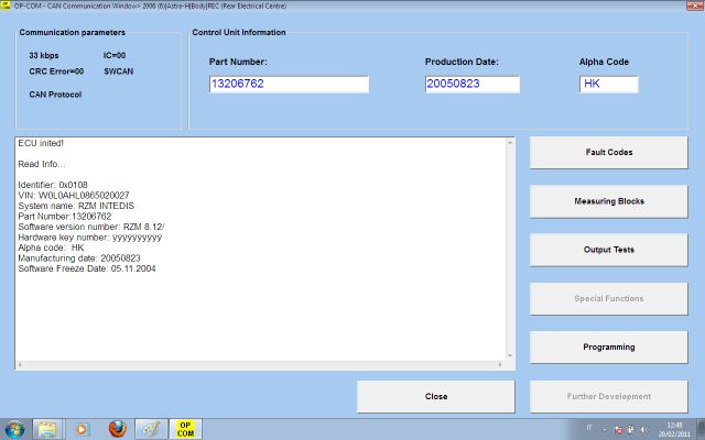

Ora dovete spostare il cursore e selezionare il tasto Body.

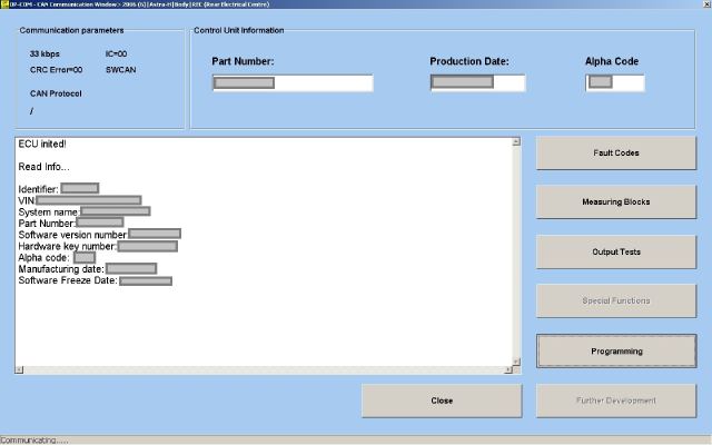

Adesso dovrete andare sulla scritta REC(Rear Electrical Centre).
Ora vi apparirà questa schermata e appena finito di caricare il tutto, pochi secondi, andate a selezionare con il mouse "programming".

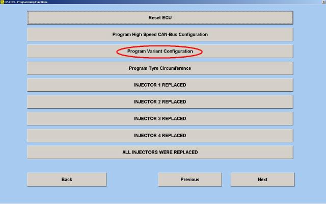

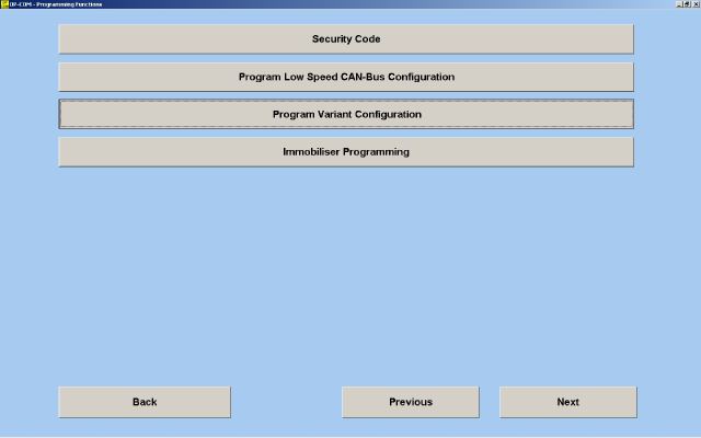

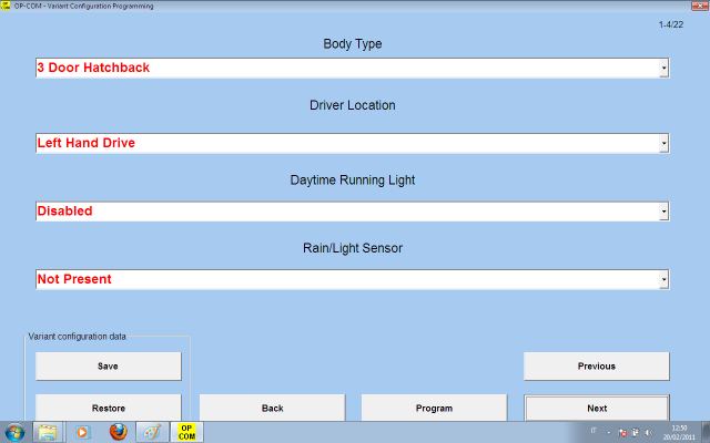

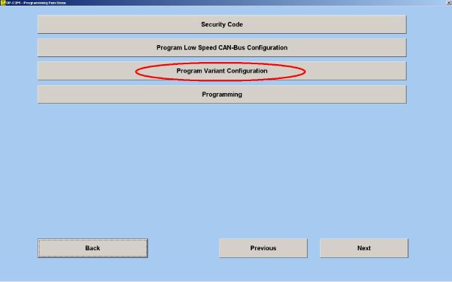

Quindi vi spostere sulla 3 voce "Program Variant Configuration e quindi selezionatelo.
Fatto questo dovrete spostarvi di una pagina in avanti e lo potrete fare cliccando su next.

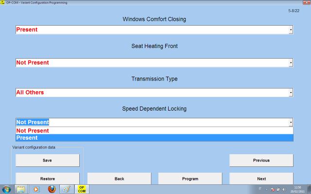

Quindi finalmente siamo arrivati sulla tanto attesa opzione da cambiare. Dovrete andare a selezionare il menu a tendina "Speed Dependent Locking" e cambiarlo da "not present" a "present".
Quindi ora non vi rimane che cliccare su program.

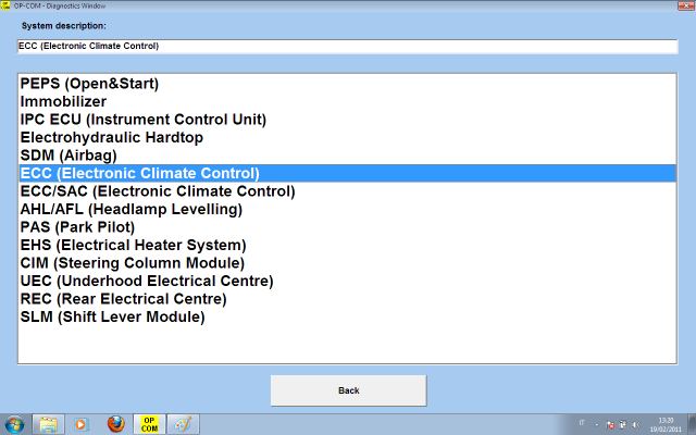

Quindi dovrete selezione la voce ECC (Eletronic Climate Control)

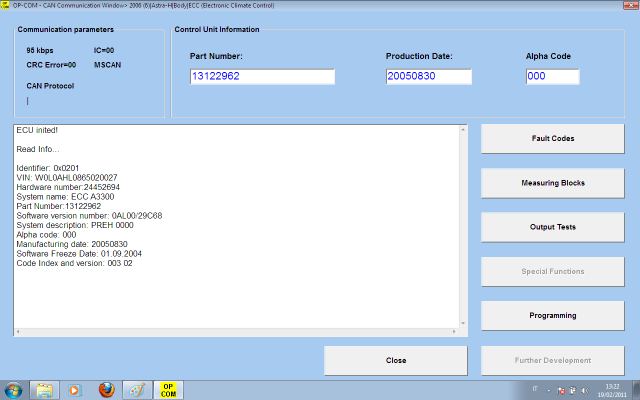

Ora vi trovate di nuovo alla solita schermata dove l'op-com caricherà alcune scritte che occuperà qualche secondo, fatto ciò spostate il vostro cursore su "programming" e quindi selezionatelo.
Quindi ora andremo a selezionare la terza voce in elenco cioè "Program Variant Configuration"

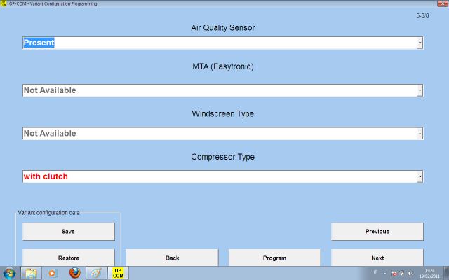

Ora finalmente abbiamo trovato la voce che ci interessa, quindi andremo ad aprire il menù a tendina "Air quality sensor" e lo sposteremo da "not present" a "present".
Fatto questo il più è fatto, non dovrete far altro che cliccare sul tasto "program".
Ed ecco che il programma vi chiede se siete sicuri di volere cambiare le impostazioni e voi cliccate su "yes" aspettate che l'op-com lavori e quindi cliccate su "ok" per confermare.
Ora avete attivato il sensore, quindi cliccate su back fino a tornare alla prima schermata e cliccate su exit, spegnere il quadro, rimuovere l'op-com (consiglio sempre di farlo prima via software e poi fisicamente).

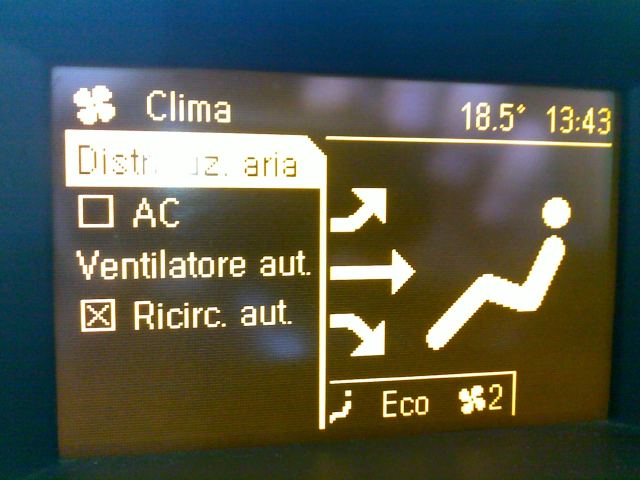

Ora se riaccendete la macchina e andate a selezionare il menu del clima vi apparirà questa schermata:
La casella era deselezionata e io non ho fatto altra che selezionarla.

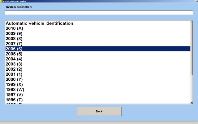

1) Dalla schermata principale premere Diagnostics, selezionare (doppio click) il MY (Model Year) della vostra auto quindi il modello di autovettura.

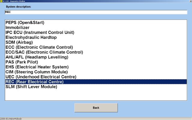

2) A questo punto ancora doppio click Body e poi su REC (Rear Electrical Center).
3) Dopo aver atteso qualche istante verrà visualizzata la seguete finestra (nella quale dovremo premere il tasto Programming).

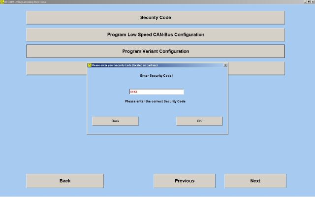

4) Premere Program Variant Configuration, inserite il Security Code che troverete nel vostro CarPass (tesserino dato in dotazione con l'automobile) e confermate premendo Ok.

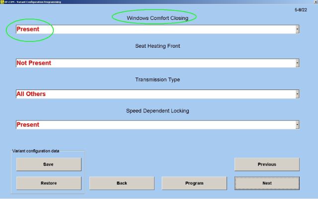

5) Dopo aver premuto una volta Next apparirà la finestra nella quale impostare il parametro Windows Comfort Closing su Present.
6) Premere Program e confermate la scrittura del nuovo parametro sulla vostra centralina.

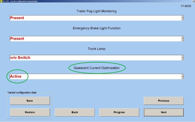

7) Per dovere di cronca, oltre a ringraziare l'utente alfonsos che già nel 2006 postò in anteprima questa procedura per Tech2, vi invito a controllare che il parametro Quiescent Current Optimization (un paio di Next più avanti...): secondo questo antico post deve essere impostato su Active. Secondo me non c'entra molto con la Chiusura Confort però... non si sa mai (credo abbia a che fare con lo spegnimento delle luci interne dopo "tot" minuti... ma non ne sono certo). Comunque sulla mia Astra questo parametro era già abilitato.
Enjoy your Comfort Closing!
