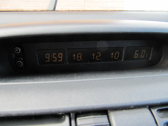

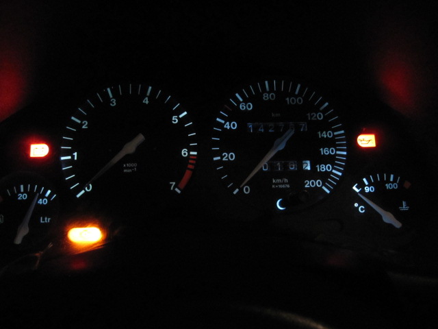

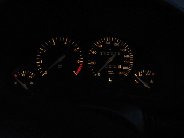

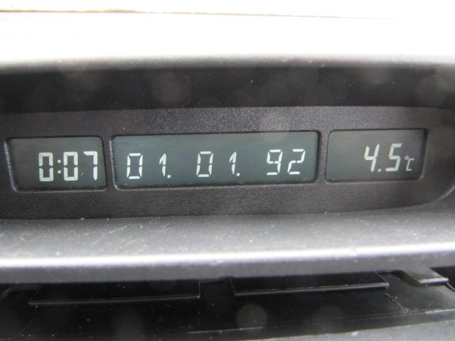

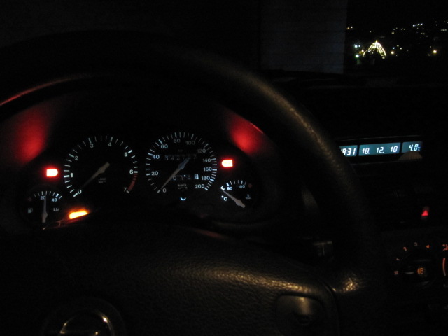

Queste sono un po’ di foto del cambio colore illuminazione del contachilometri e del TID.
Purtroppo non avevo a disposizione le foto dei vari passaggi per smontare le varie parti. Quindi per qualsiasi informazione o chiarimento potete contattarmi o sul forum del corsa club italia oppure via email!.
