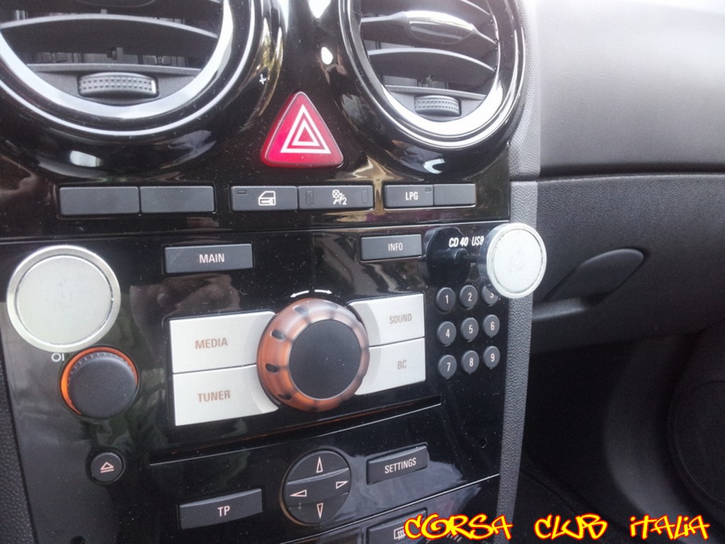

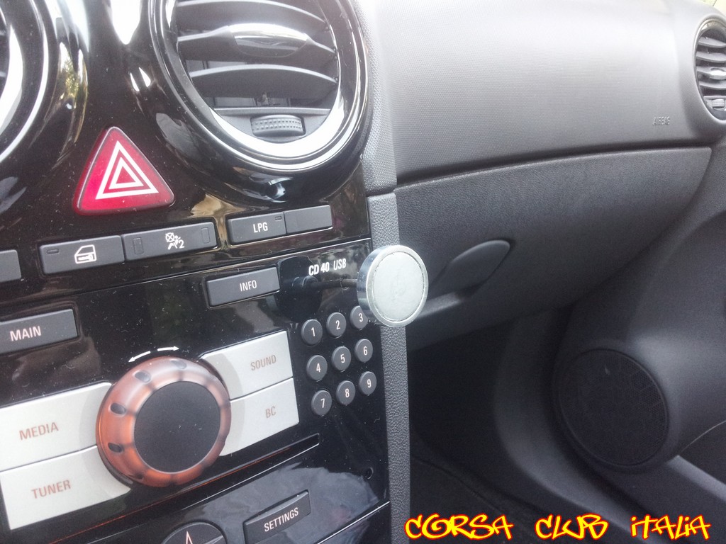

Allora ho preso un paio di magneti da 32mm con la filettatura per inserirci dei perni, ho preso 2 perni, ho smussato la punta per non bucare nulla quando si tolgono,li ho avvitati nella filettatura e fissati con resina ed ho inserito la parte smussata ma ancora appuntita (questa serve per facilitare l'inserimento senza rischiare di graffiare la mascherina anteriore) ed ho messo i due supporti nei fori che si usano per estrarre l'autoradio.
Si possono anche lasciare o togliere o magari dipingerli di nero per non farli apparire troppo

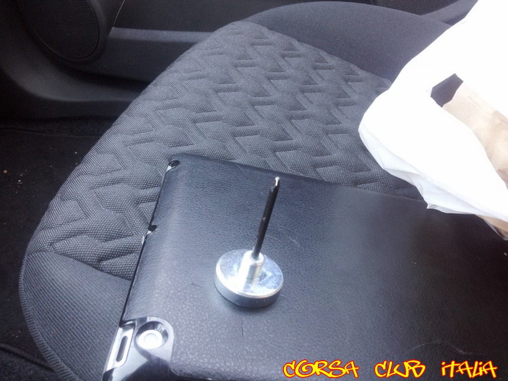

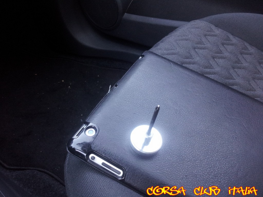

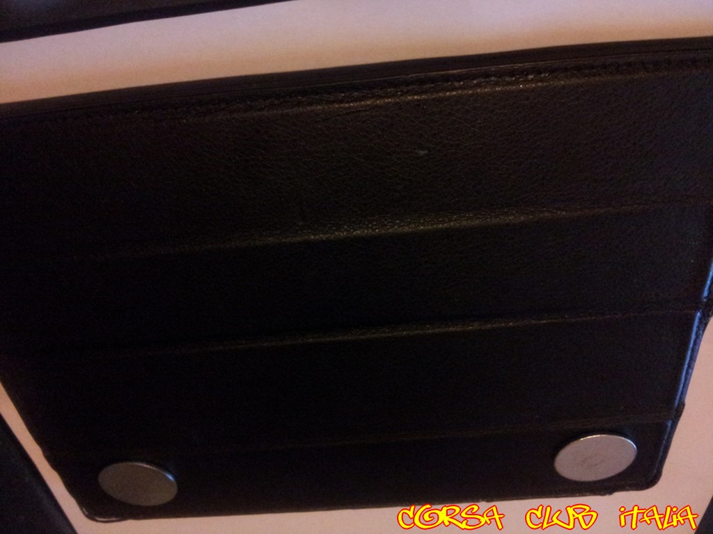

Dopodiché ho preso l'Ipad con la sua custodia a "folder" di quelle che si ripiegano dietro e ci ho incollato 2 dischi di acciaio sempre da 32 mm in corrispondenza di dove si troveranno i supporti magnetici
.jpg)
.jpg)
.jpg)

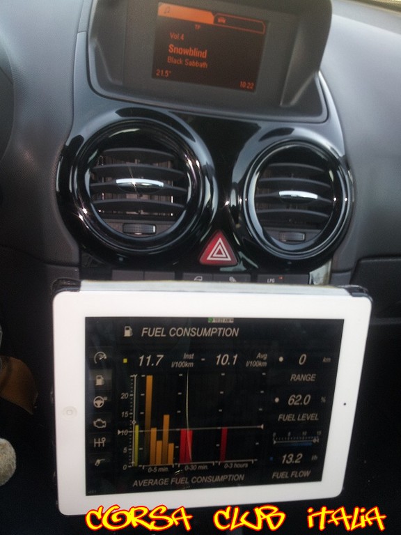

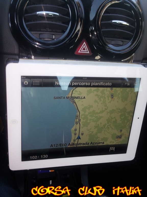

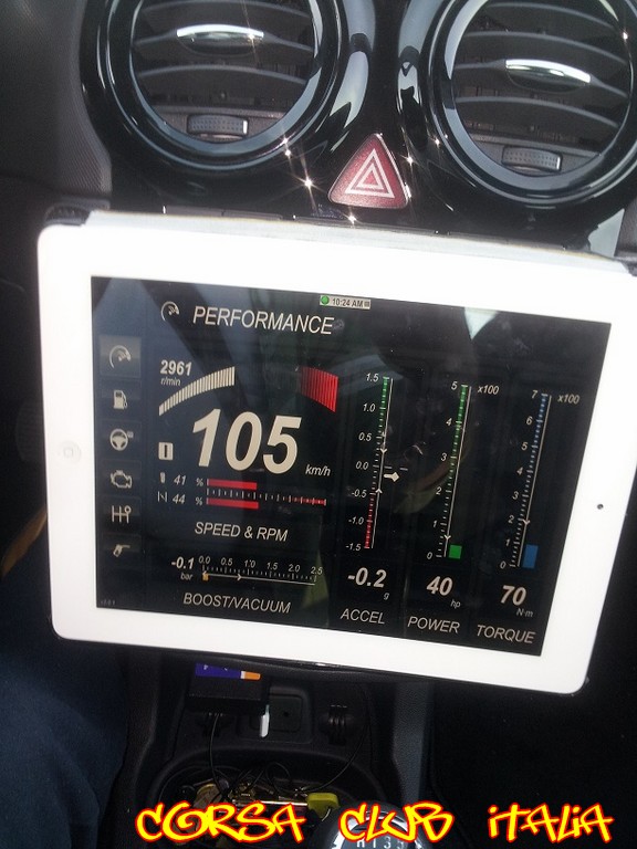

Queste sono alcune foto montato in auto
.jpg)
Volendo si può anche comprare un adattatore ODB2 per avere tutti i parametri dell auto sotto controllo
.jpg)
.jpg)
In strada si comporta bene, il supporto è stabilissimo, io ho usato magneti che sostengono fino a 35kg, non si staccano sullo sconnesso ma si tolgono facilmente alzando l'ipad da un lato
