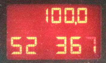

Per accedere:
- Premere 4 volte il pulsante di azzeramento dei km parziali
- La quarta volta, tenerlo premuto per 10/15 secondi (o finché il display del contakm non cambia visualizzazione)
Per scorrere tra le schermate del menu, basta premere una volta il pulsante di azzeramento del parziale e per uscire da tale menu, basta spegnere e riaccendere la macchina.

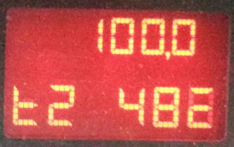

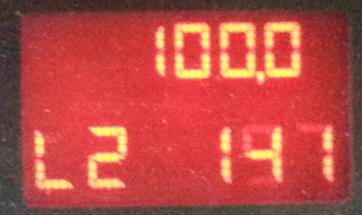

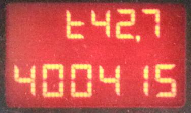

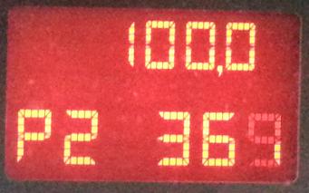

Spiegazione delle schermate:
1) -- / Data di fabbricazione
2) Versione software / Data produzione software
3) -- / --
4) Velocità / Giri
5) Volt batteria / Ampere batteria
6) Luminosità struementazione interna / Temperatura acqua
7) -- / --
8) -- / --
9) -- / --
10) -- / --
11) Litri istantanei carburante / Decilitri istantanei carburante e litri carburante medi
12) Autonomia residua in km percorribili / Consuno istantaneo e --
13) Giorni trascorsi all'ultimo tagliando / Km fatti dall'ultimo tagliando auto
14) Km parziali / Km totali
