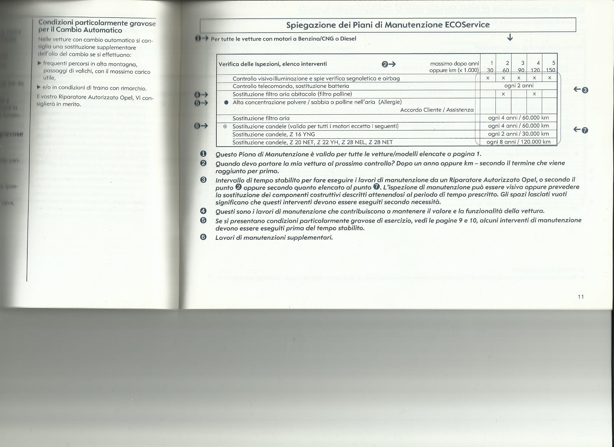

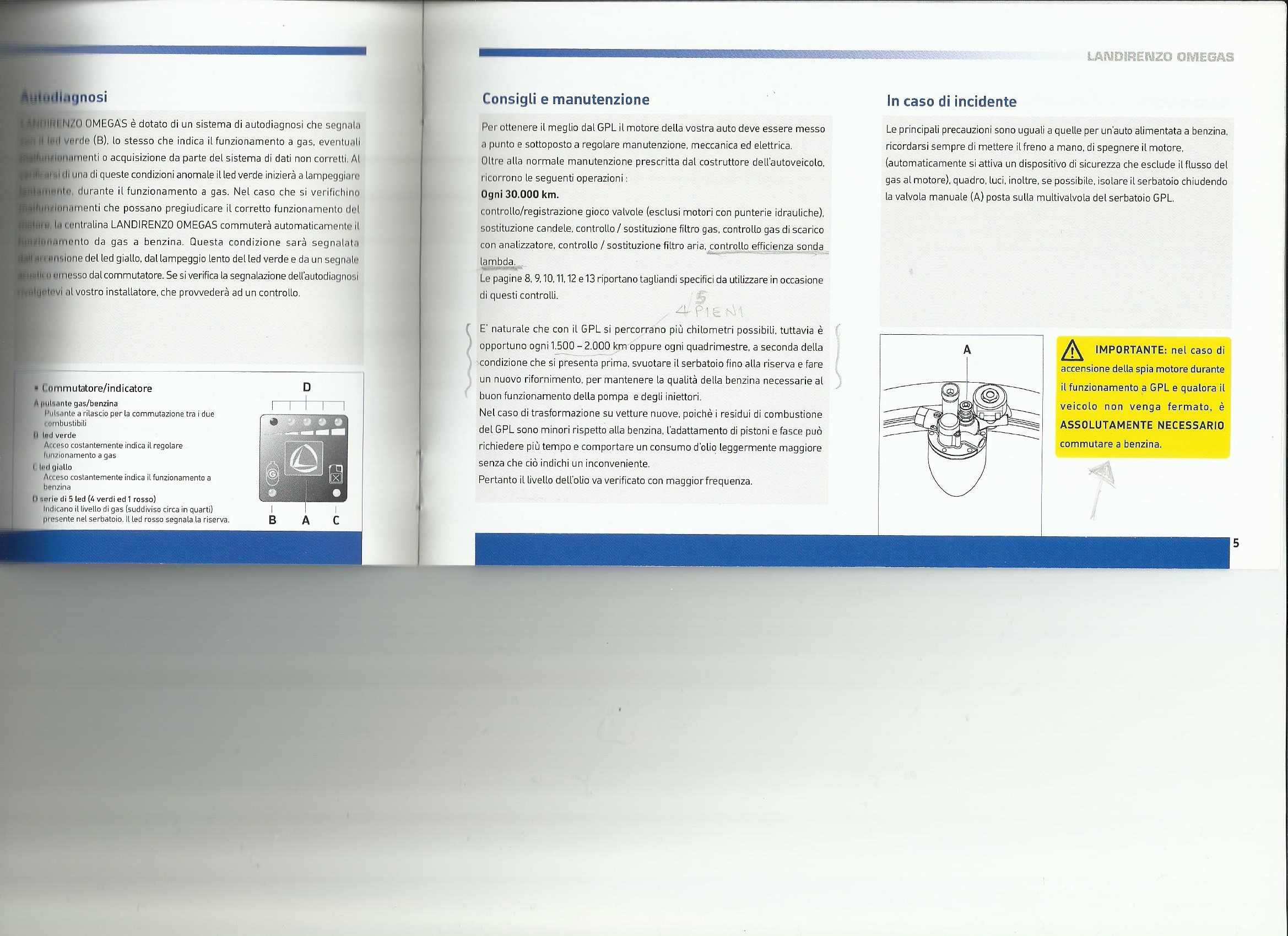

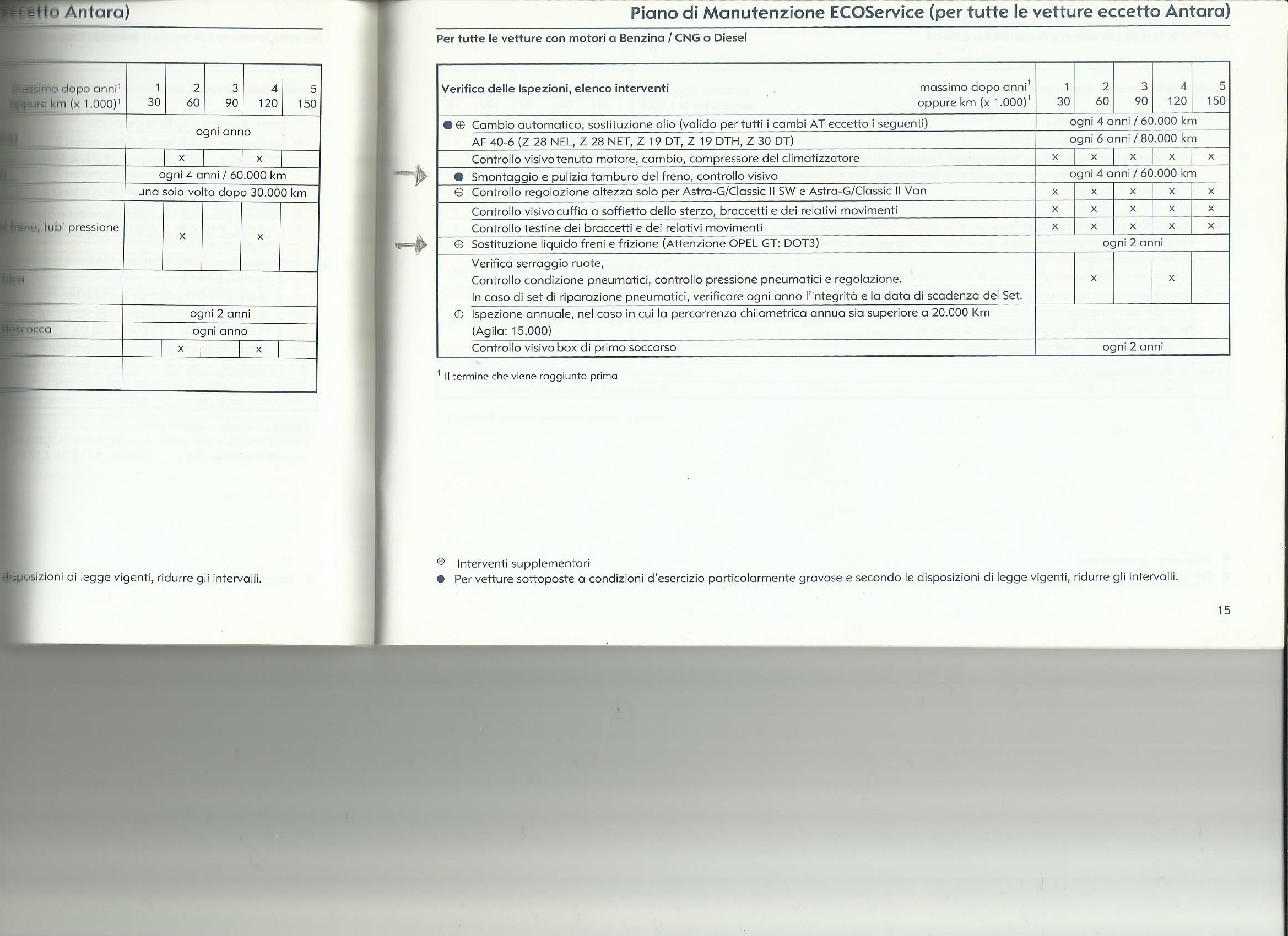

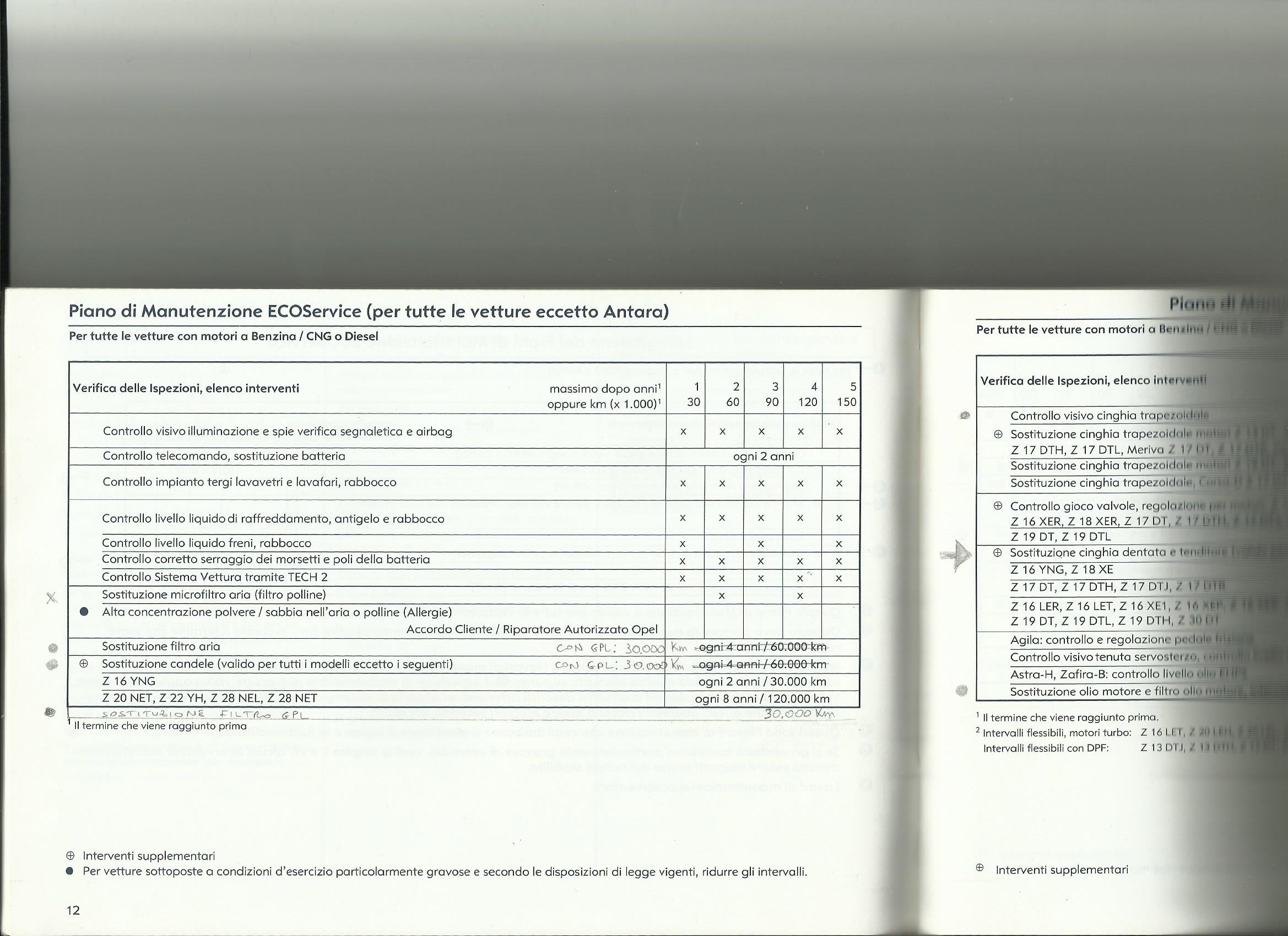

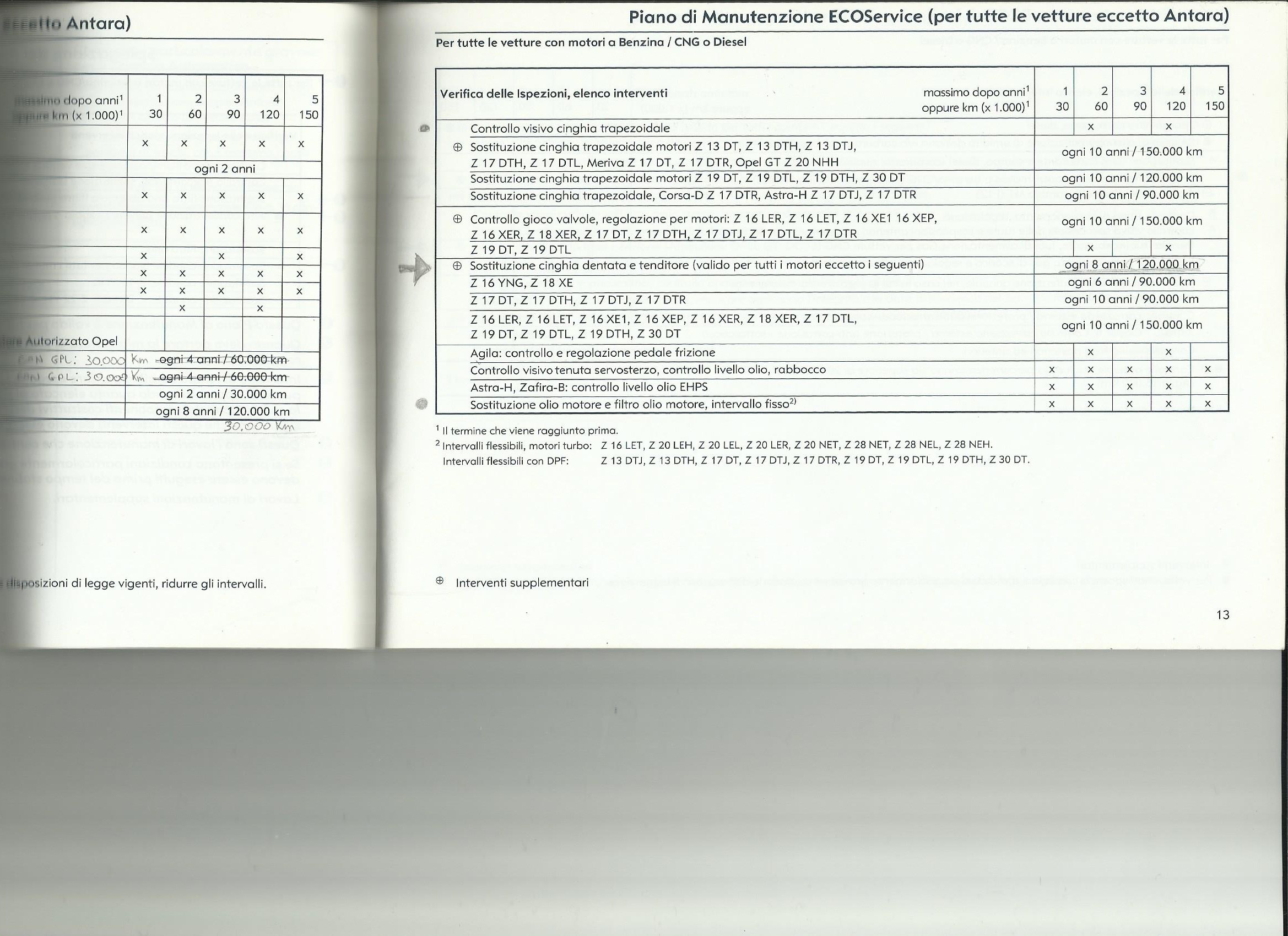

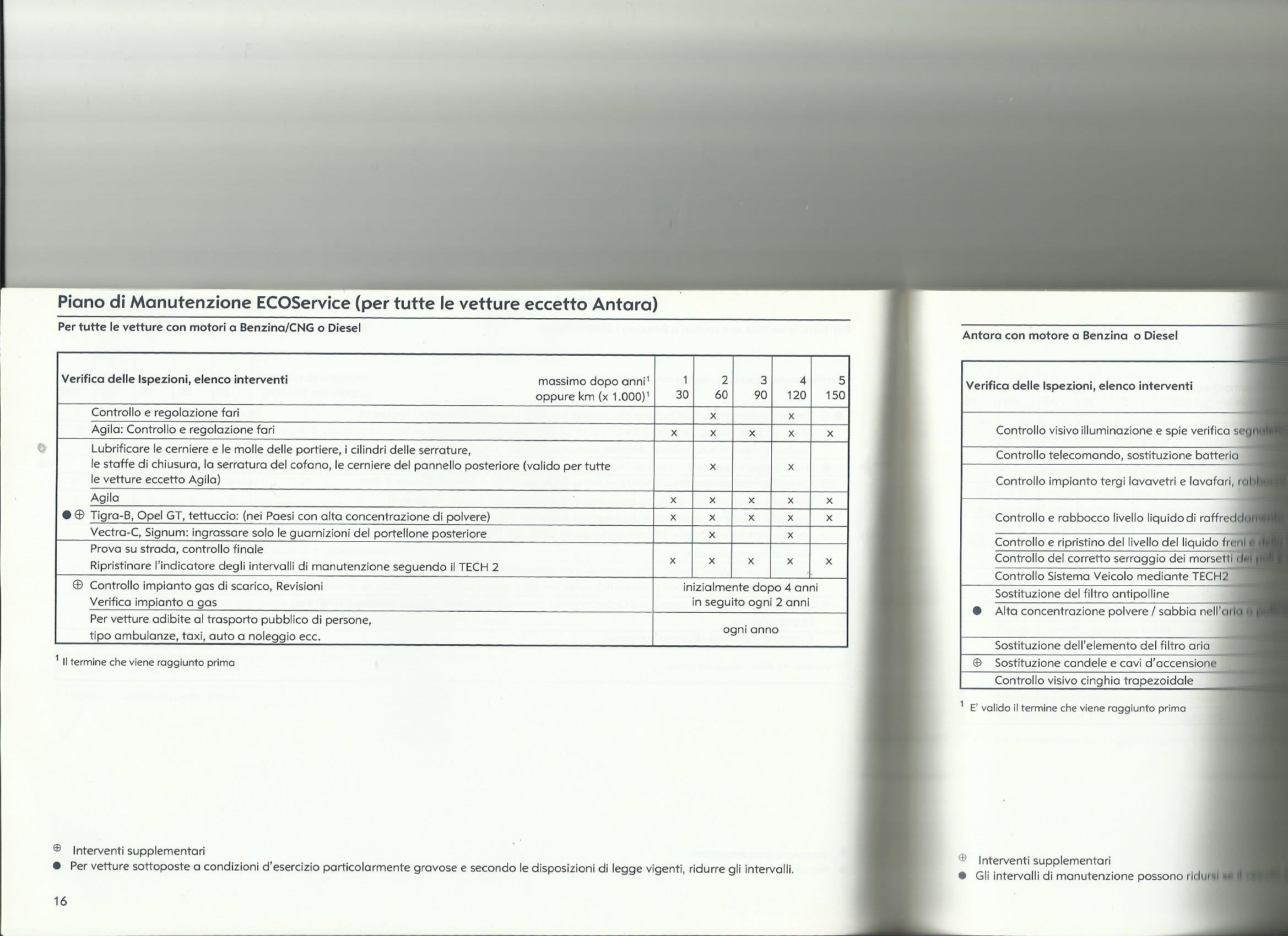

Di seguito le foto delle pagine del libretto di manutenzione dove vengono riportati i vari interventi di manutenzione in base ai km/anni del veicolo (tabelle scomparse dai manuali dopo il 2010)
