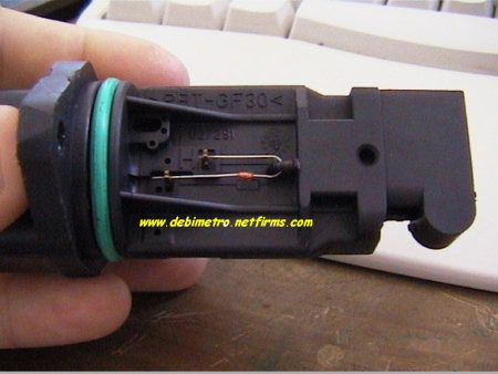

Passaggio 1. Lavorate su un tavolo o almeno assicuratevi di avere un piano sicuro sul quale lavorare.

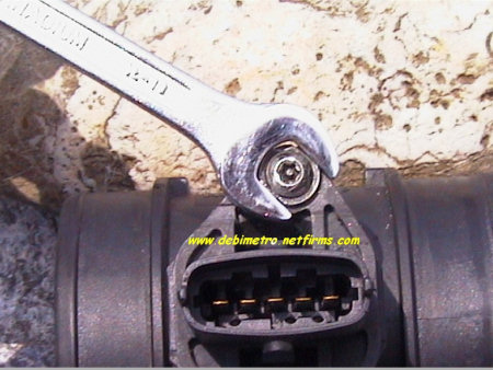

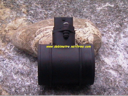

Passaggio 2. Estraete il debimetro dal cilindro. Dovreste trovare sulla testa due viti resistorx (misura T20) autofilettanti. Se non si dispone della chiave appropriata, si puo' limare l'estremita' delle viti fino a renderle due dadi del 10.

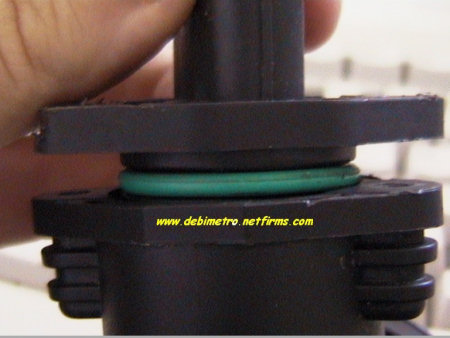

Passaggio 3. Noterete una certa resistenza nell'estrarre il debimetro dal cilindro. Questo e' dovuto da un "O-ring" che serve a non avere infiltrazioni d'aria e acqua dal vano motore

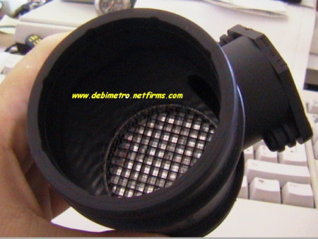

Passaggio 4. Una volta estratto potete lavare il cilindro anche con acqua e detersivo (questo per eliminare i vapori di olio dalle retine). Importante e' ricordarsi di asciugarlo bene.

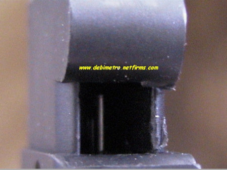

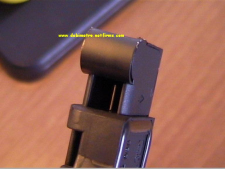

Passaggio 5. Adesso prendete il debimetro e utilizzare gli spray usati in elettronica per pulire i circuiti e contatti. Mantenete la cannuccia a una certa distanza (4-5 mm). Mi sono arrivate molte mail dove mi si dice che allo smontare il debimetro non hanno trovato la resistenza. Non è obbligatorio che ci sia. E' un sensore ausiliario e non e' montato su tutte le versione dei debimetri.
Passaggio 6. Il liquido si asciughera' rapidamente. Se avete fretta potrete utilizzare il compressore, MA ricordate di usare la pistola a distanza e la forza dell'aria non deve essere superiore a un soffio.
Passaggio 7. Controllate se il film è pulito. In caso non vi convinca la prima pulizia, ripetete il punto 6.
Passaggio 8. Rimontate il debimetro al cilindro e riponetelo al suo posto.
