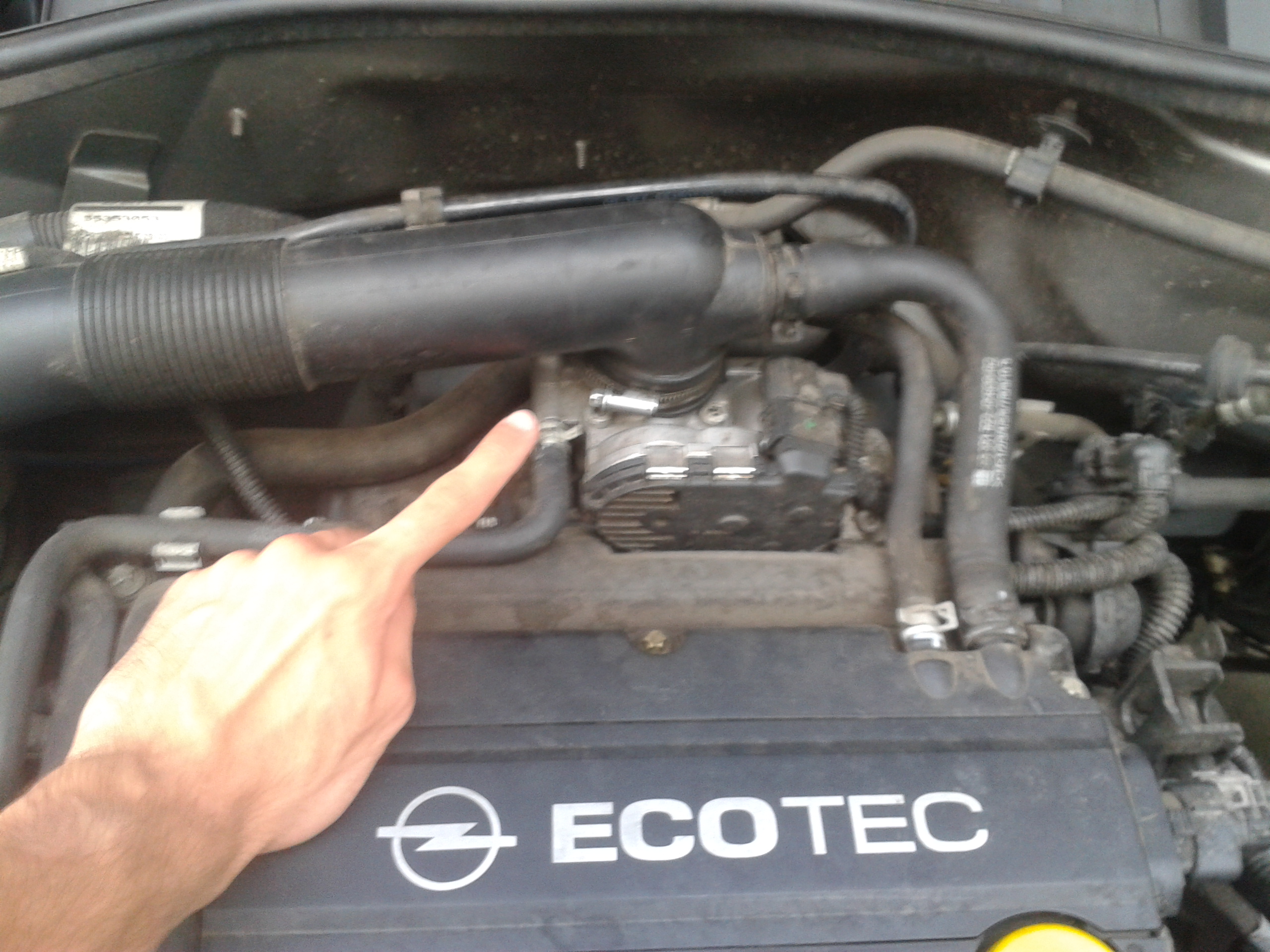

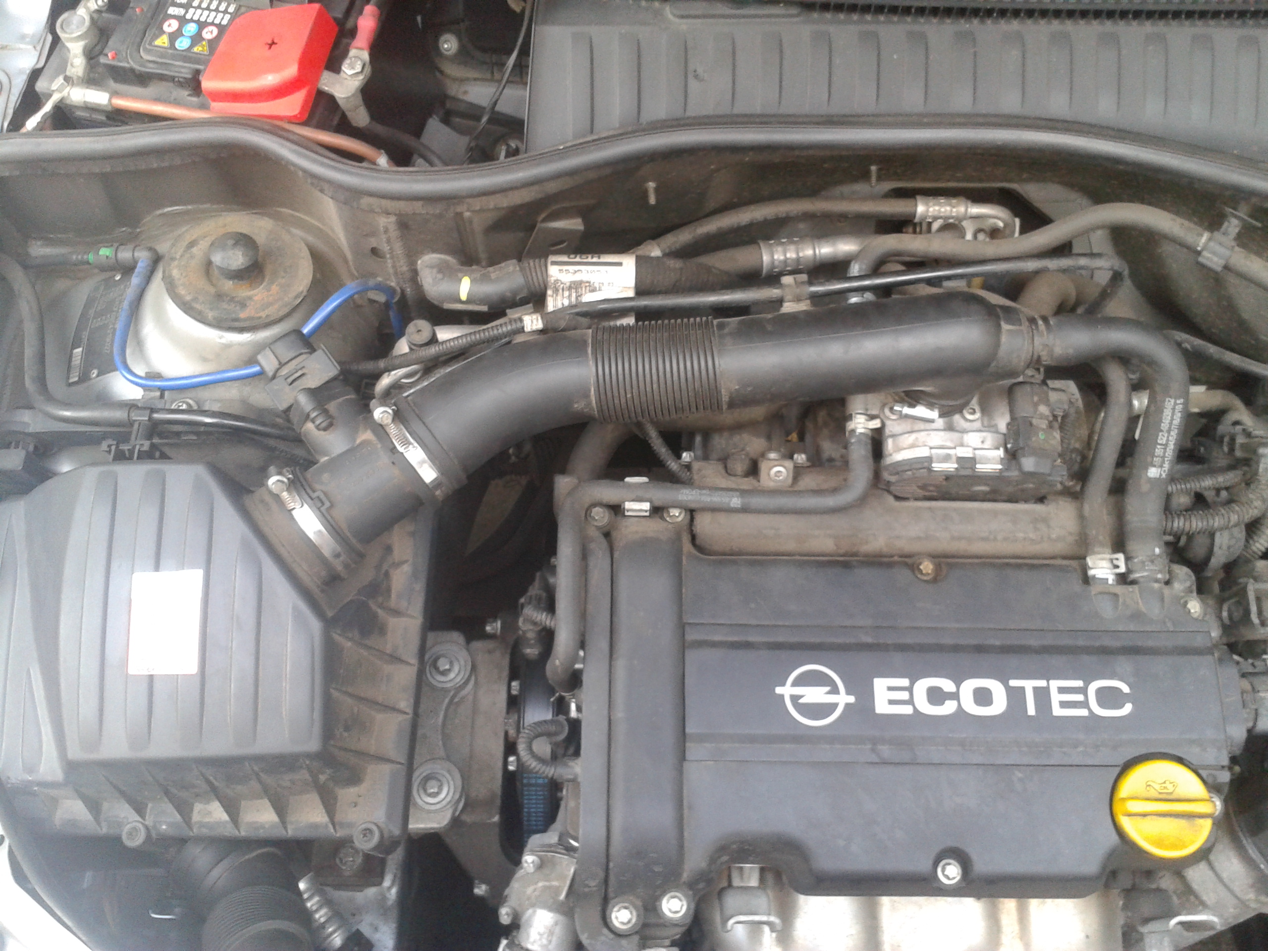

Una volta aperto il cofano bisogna individuare il grosso tubo nero che arriva dall' air box fino proprio a sopra al motore, questo tubo va a finire direttamente sulla centralina. Possiamo vederlo molto bene in foto:

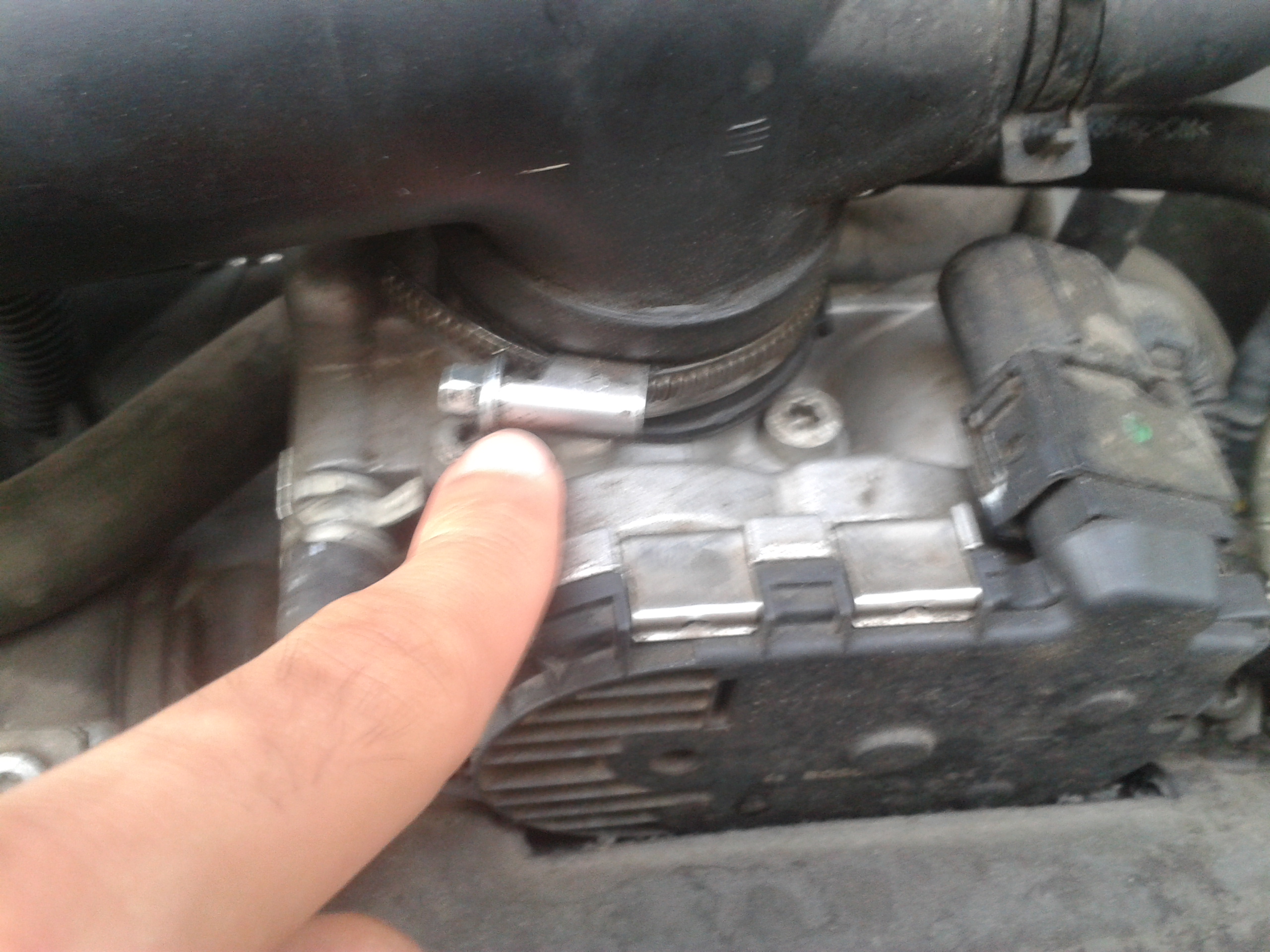

A questo punto bisogna svitare semplicemente con una chiave inglese molto piccola la fascetta di metallo presente nell'imboccattura del tubo:

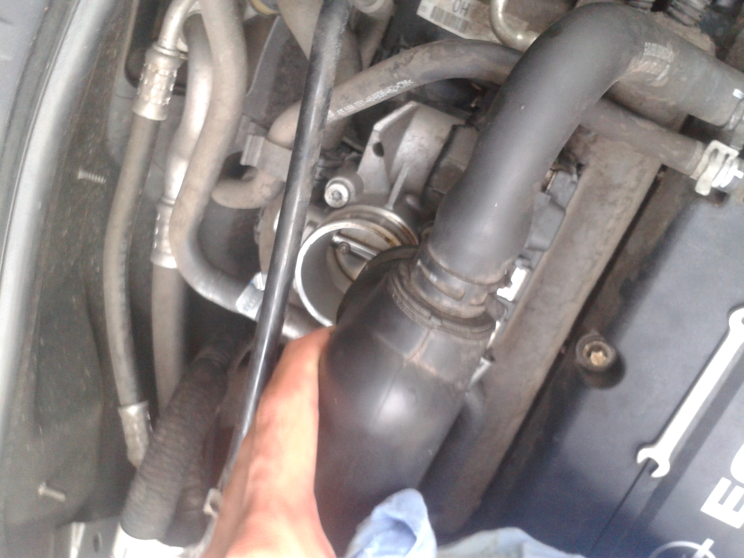

Una volta svitata completamente, tirare abbastanza energicamente verso l'alto l'intero tubo e possiamo vedere come sotto di esso è presente la nostra farfalla:

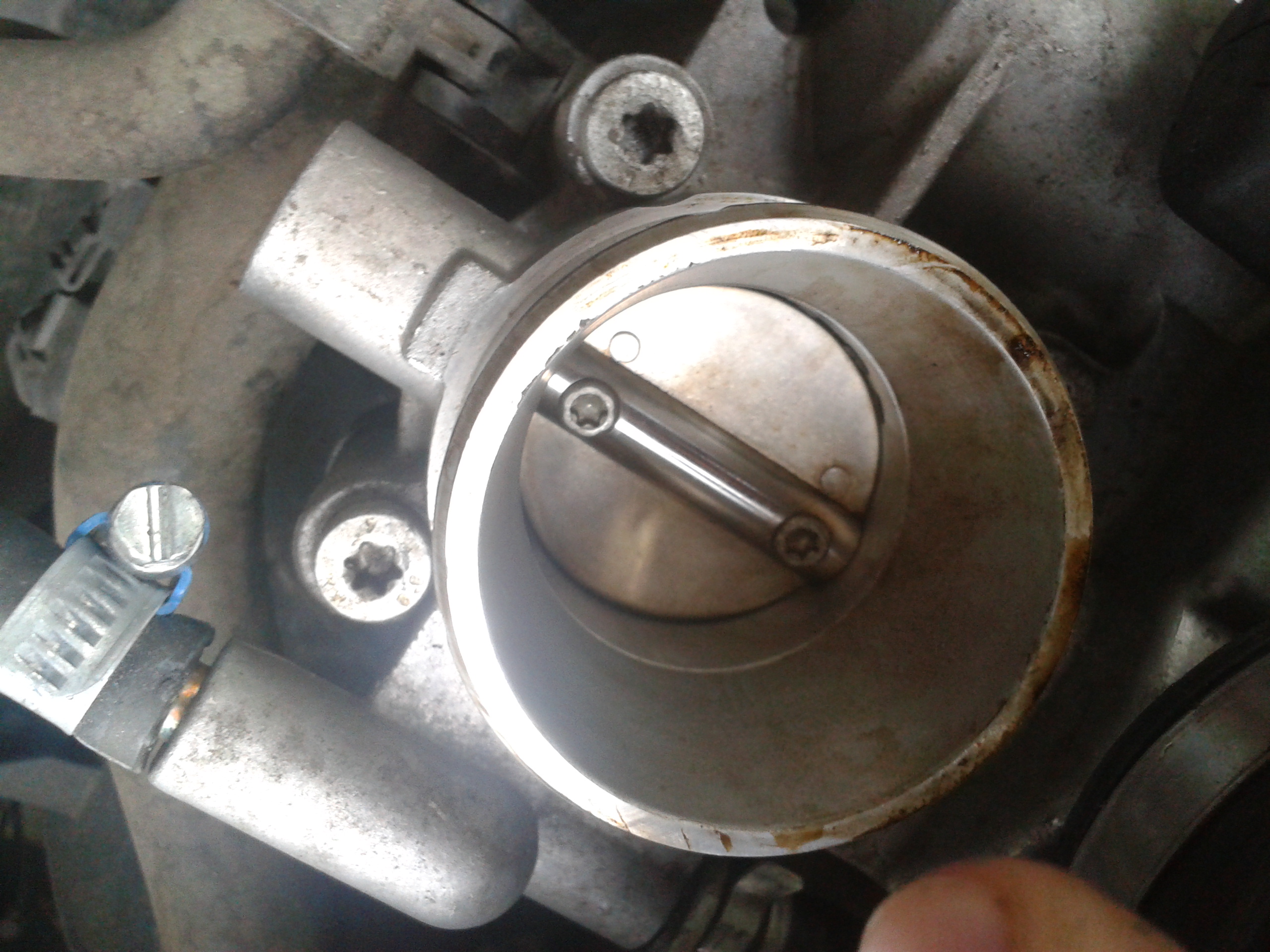

Ora si può procedere con la pulizia della farfalla con uno straccio o usando dei cotton fioc... Attenzione però a non esercitare troppa pressione sulla valvola... Bisogna disincrostare bene tutte le parti sporche.

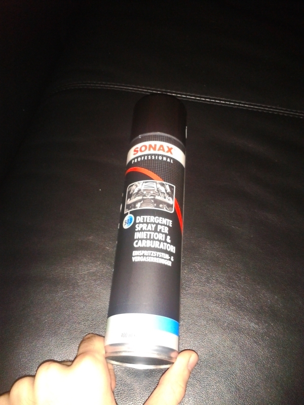

(questa è una farfalla sporca)Per la pulizia si possono spruzzare direttamente sopra alla farfalla i dei prodotti specifici sgrassanti, l'importante è che questi prodotti devono evaporare una volta applicati e non devono lasciare tracce!... Io ho applicato un prodotto specifico anche a motore acceso per pulire più a fondo...il prodotto utilizzato è il seguente: (costo otto euro, veramente efficace)
