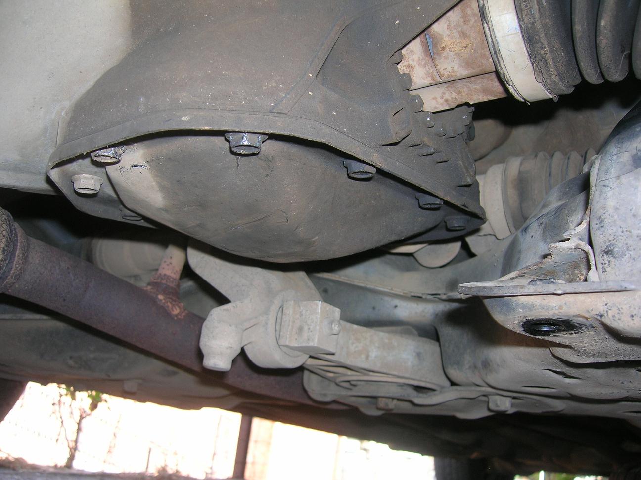

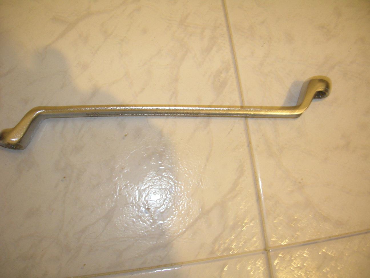

Ora piazziamo la vaschetta sotto il coperchio del differenziale (foto sopra) e con la chiave a L allentiamo i bulloni.
L'olio uscirà dai bordi del coperchio facciamolo scolare e poi rimuoviamolo completamente.

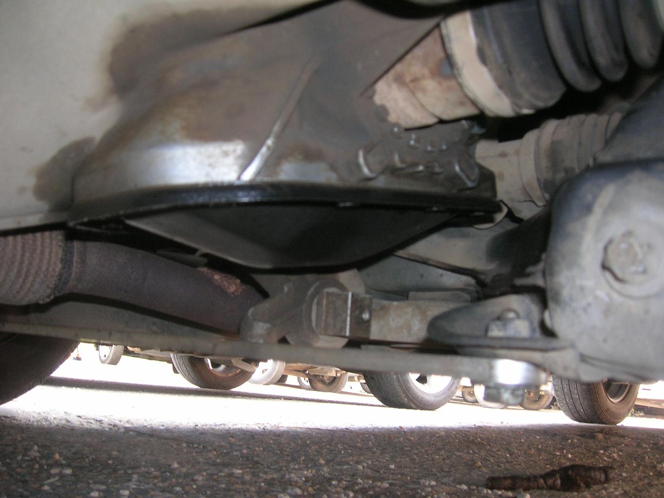

A questo punto pulite bene il coperchio e la sede sul cambio.
Si Dovrebbe sostituire la guarnizone o in mancanza di una guarnizione nuova potete usare la pasta Rossa.
Richiudete il tutto, rimontate la barra e fate abbassare l'auto con cric in modo da averla orizzontale.

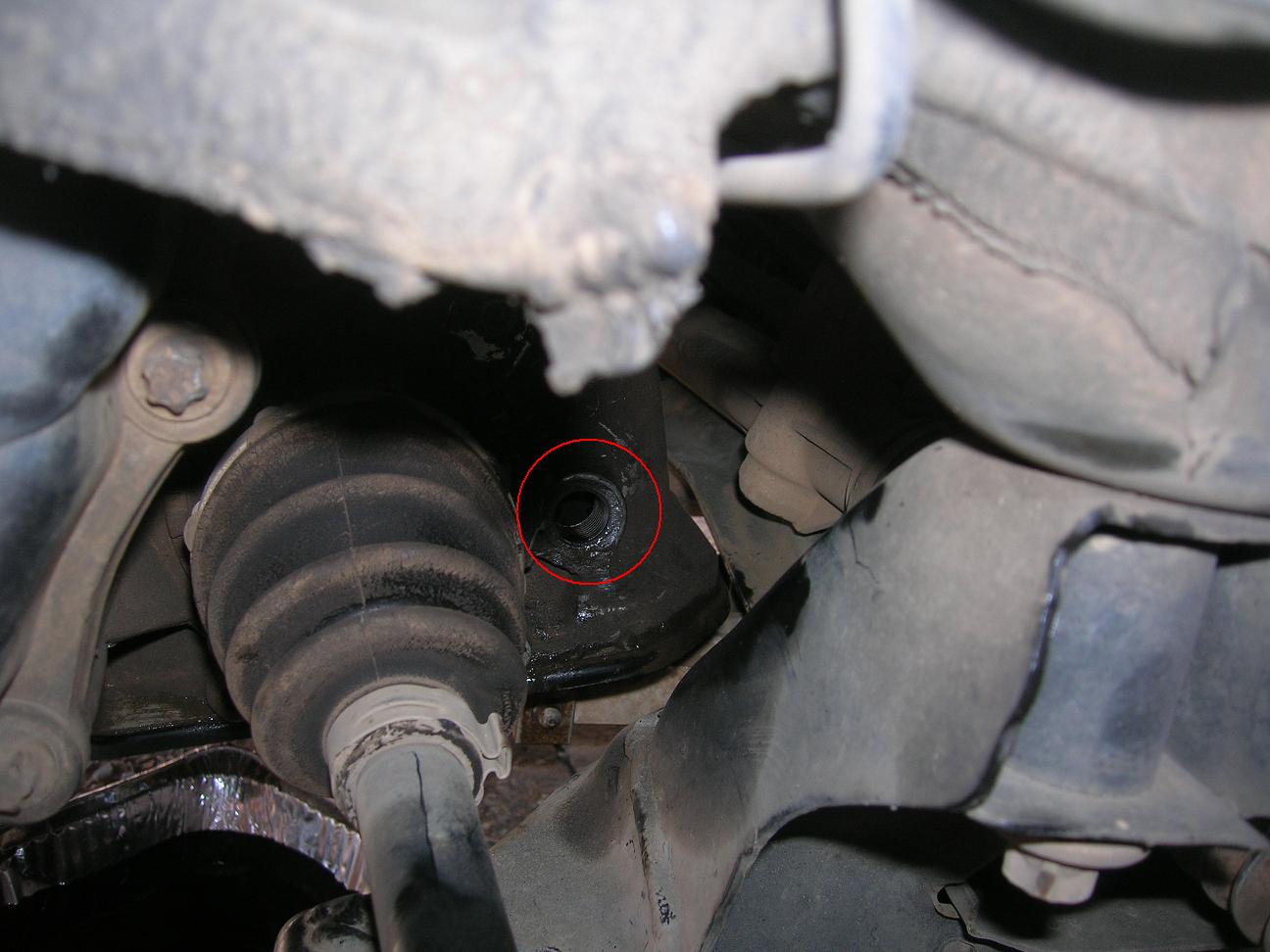

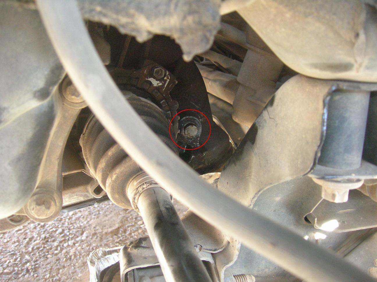

Il Livello posto subito dietro la cuffia del semiasse sinistro (chiave da 13)

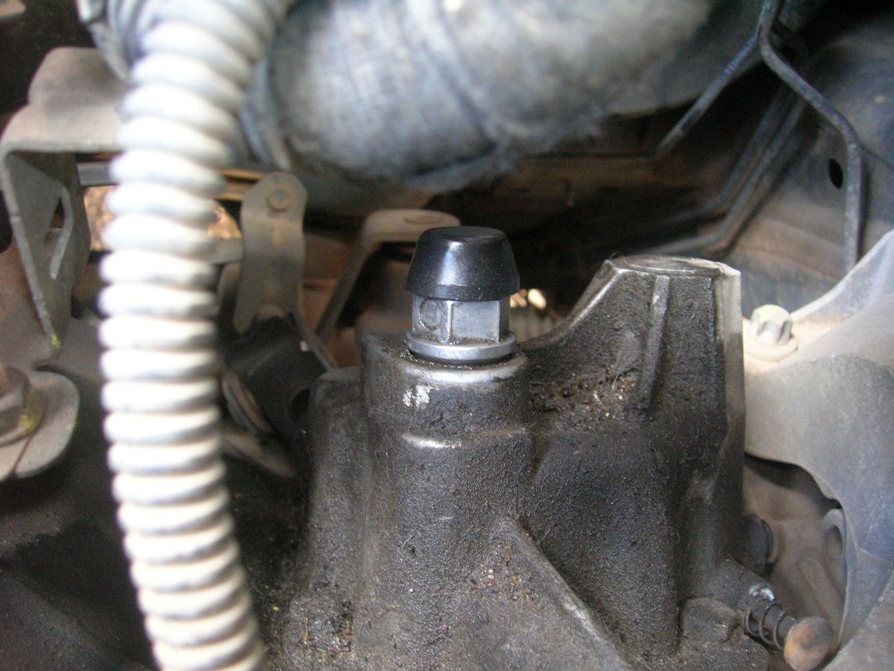

e il tappo dello sfiato, posto nella parte superiore del cambio, da cui caricheremo l'olio nuovo (chiave da 19).
Bisogna togliere il tappino nero e svitare lo sfiato.
Mettiamo l'imbuto nel foro di carico e cominciamo a mettere l'olio. Procediamo con calma, quando si vedrà l'olio uscire dal foro/livello, abbiamo riempito il cambio.
Il sito della Castrol consiglia un 75/90 in quantità da 1.6 a 2.5 L io sono arrivato a 1.6
A questo punto rimettiamo il tappo del livello, lo sfiato del cambio e abbiamo finito.
