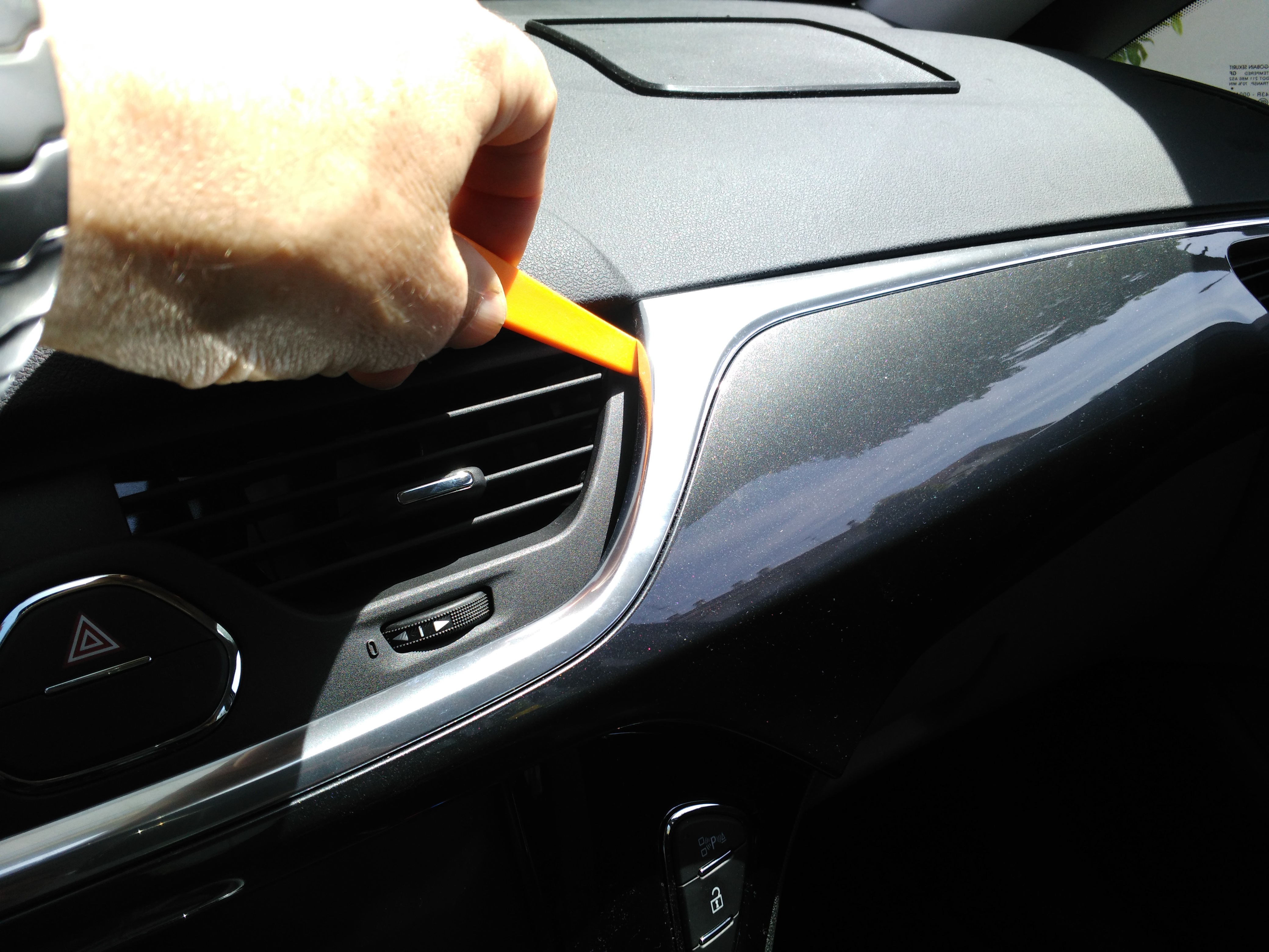

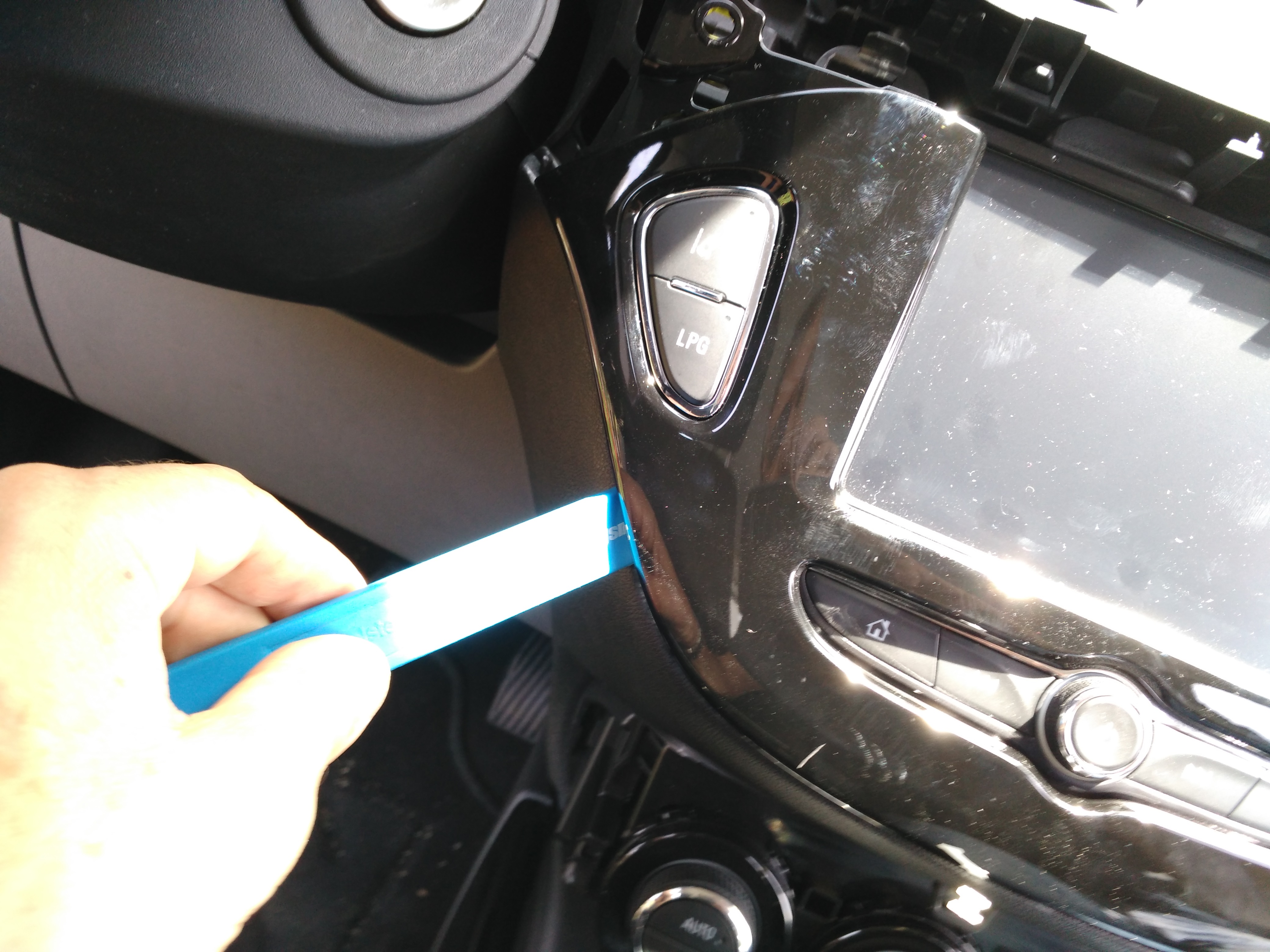

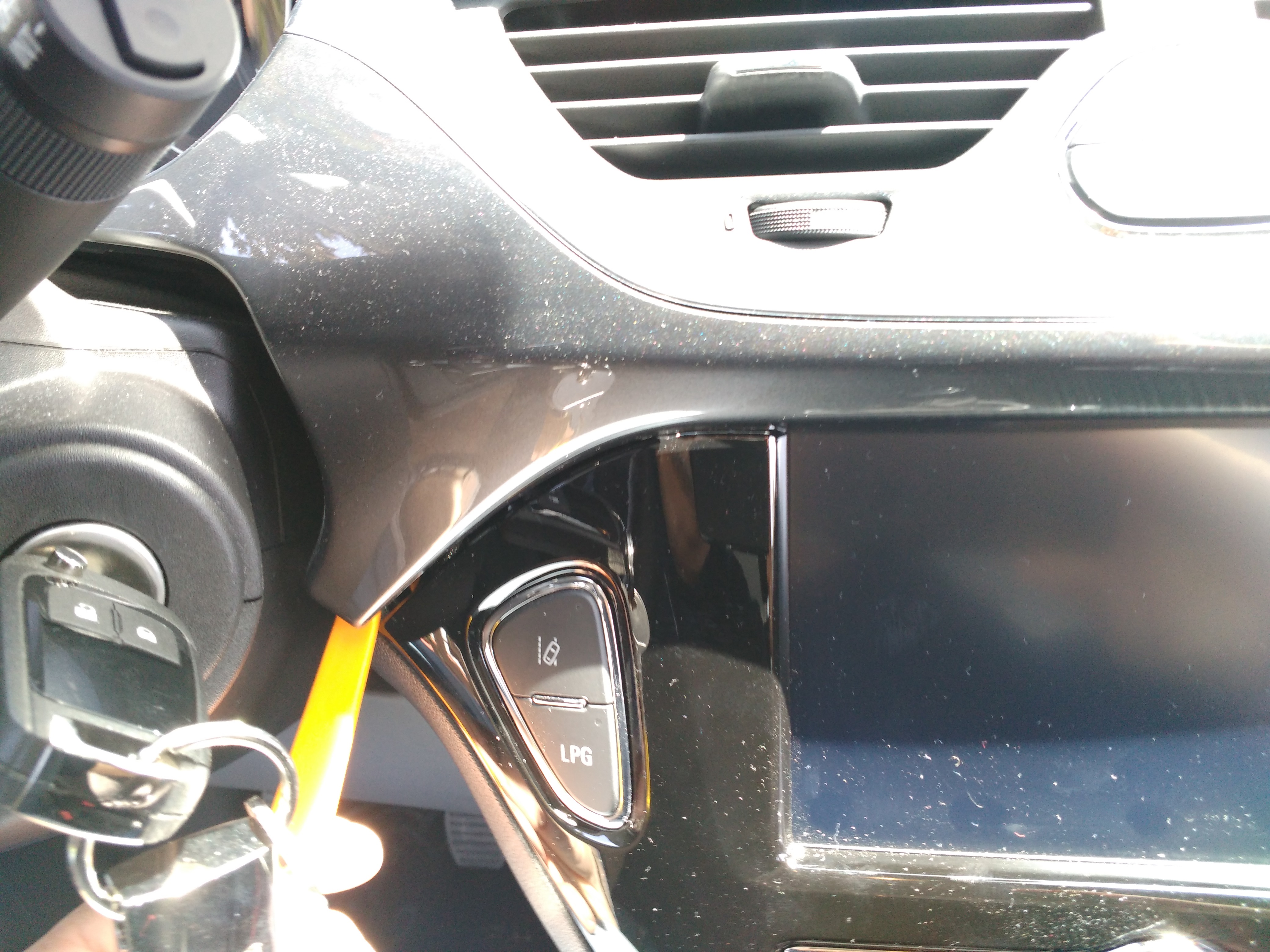

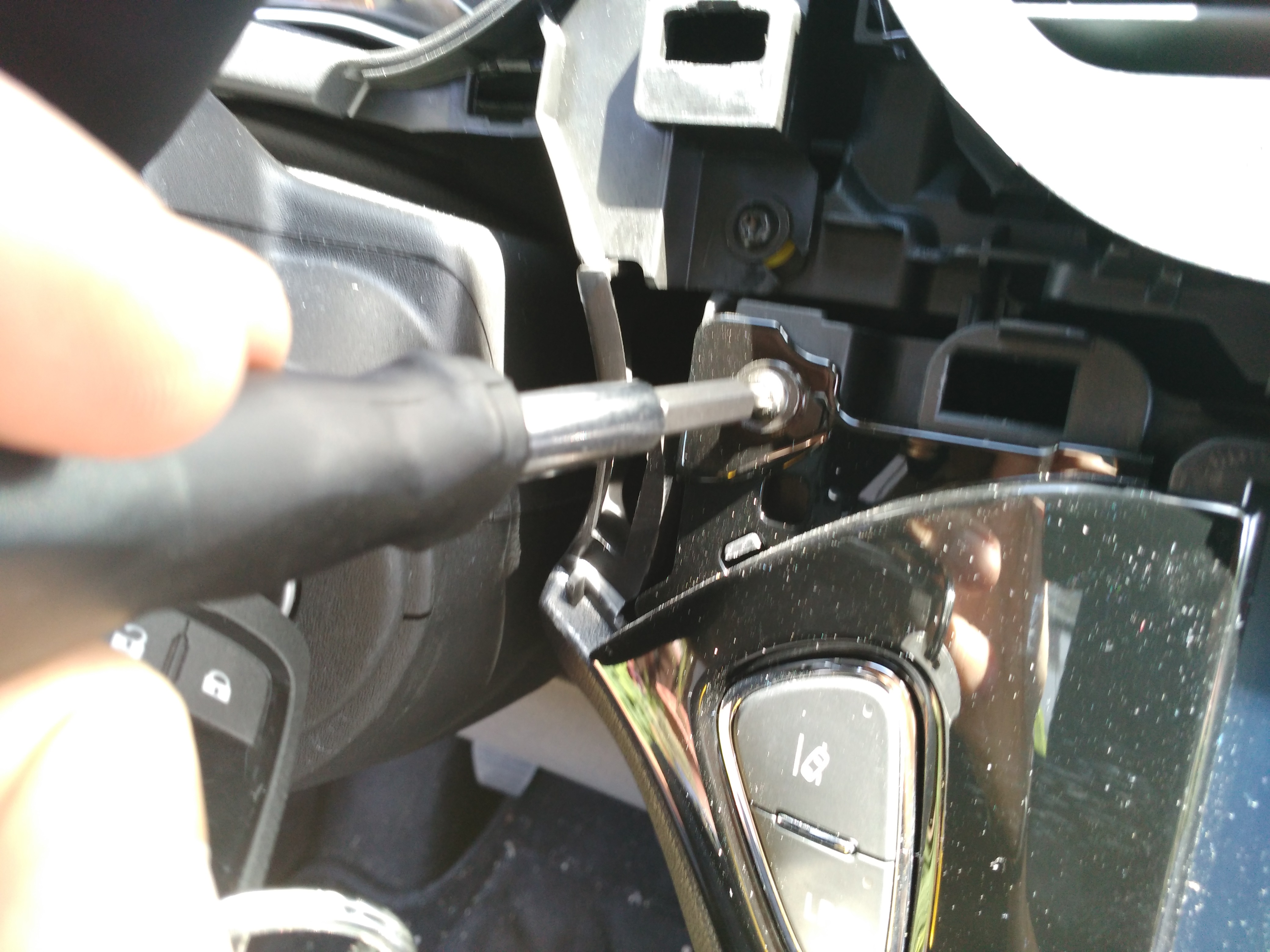

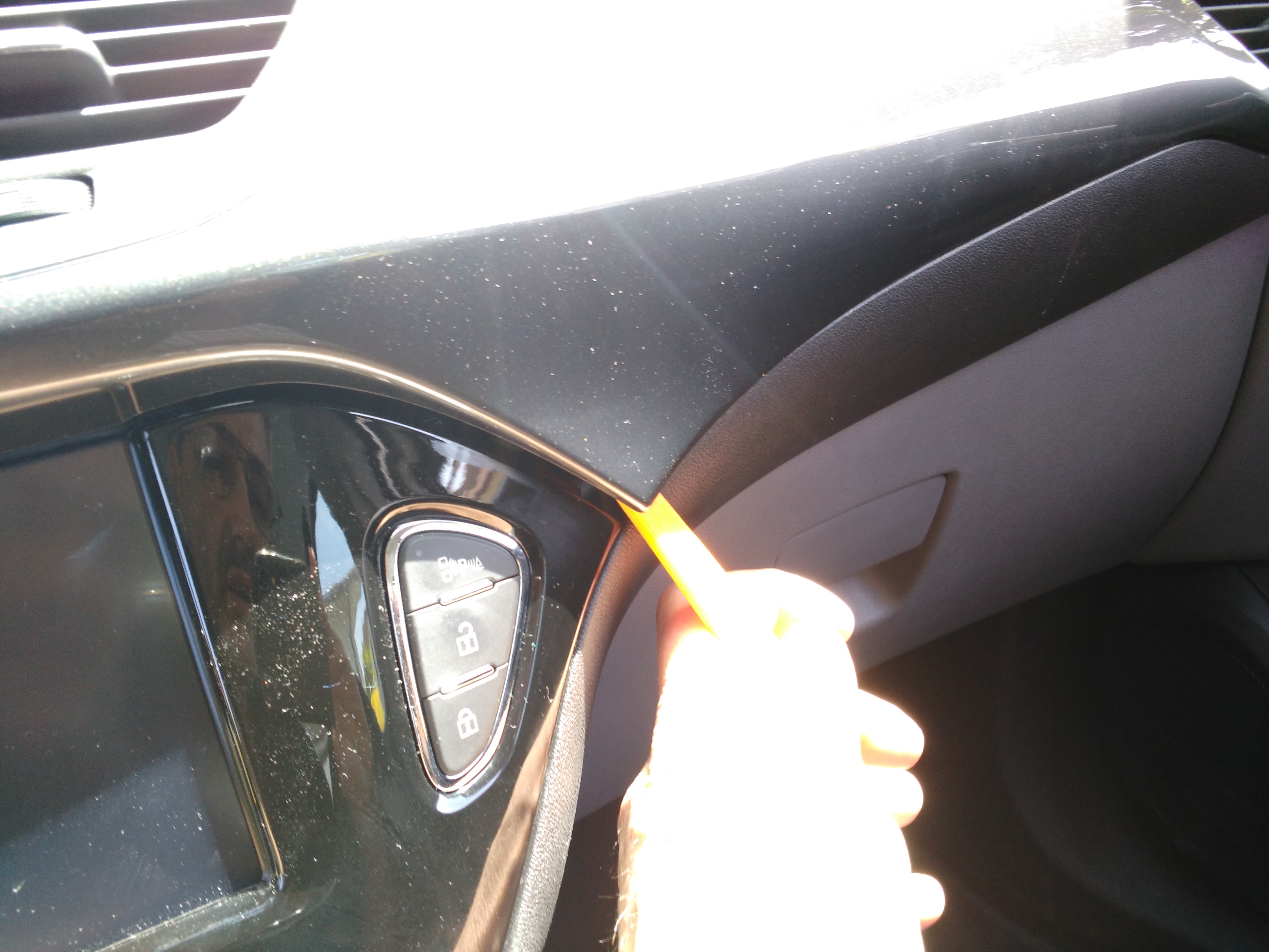

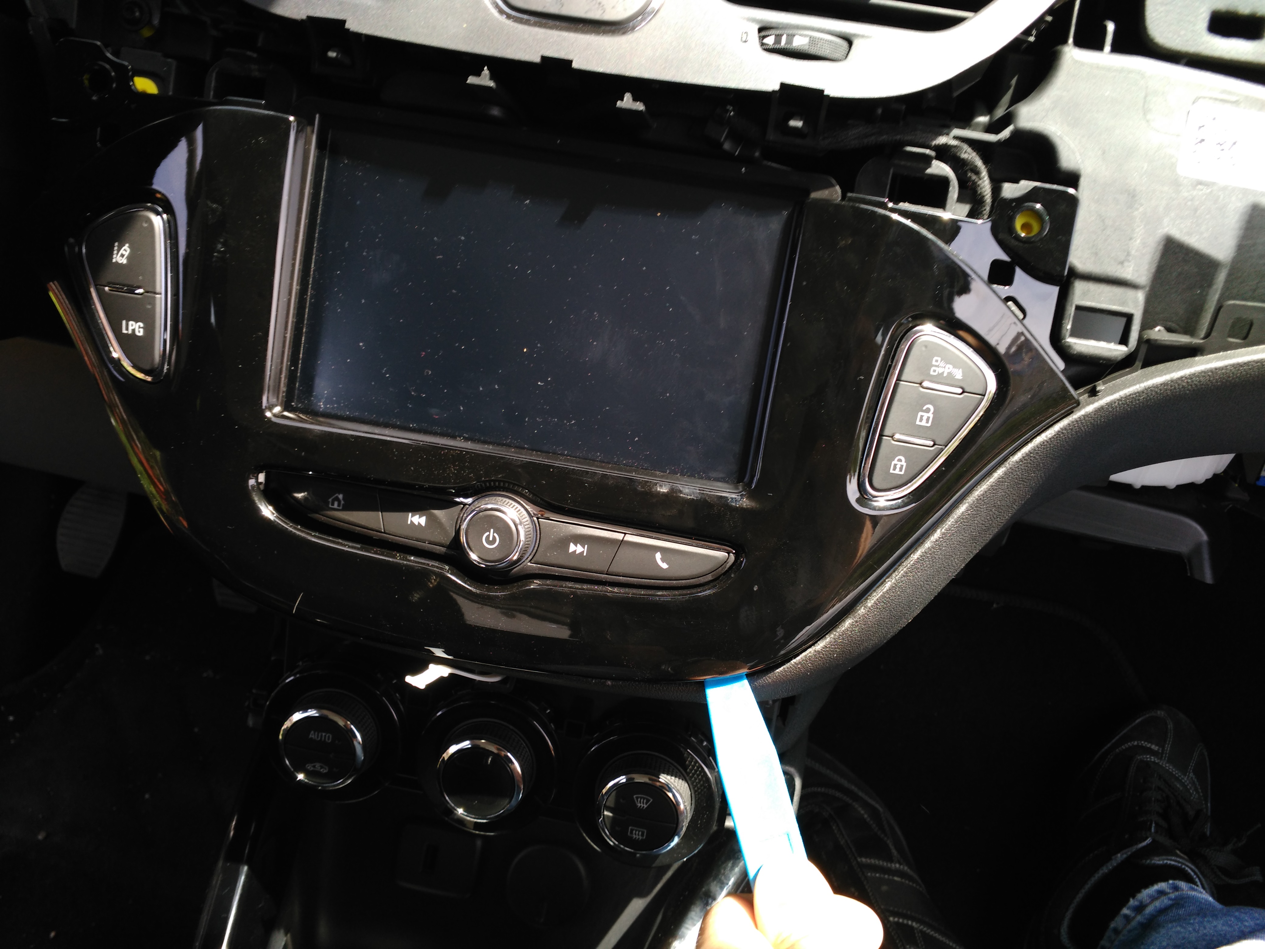

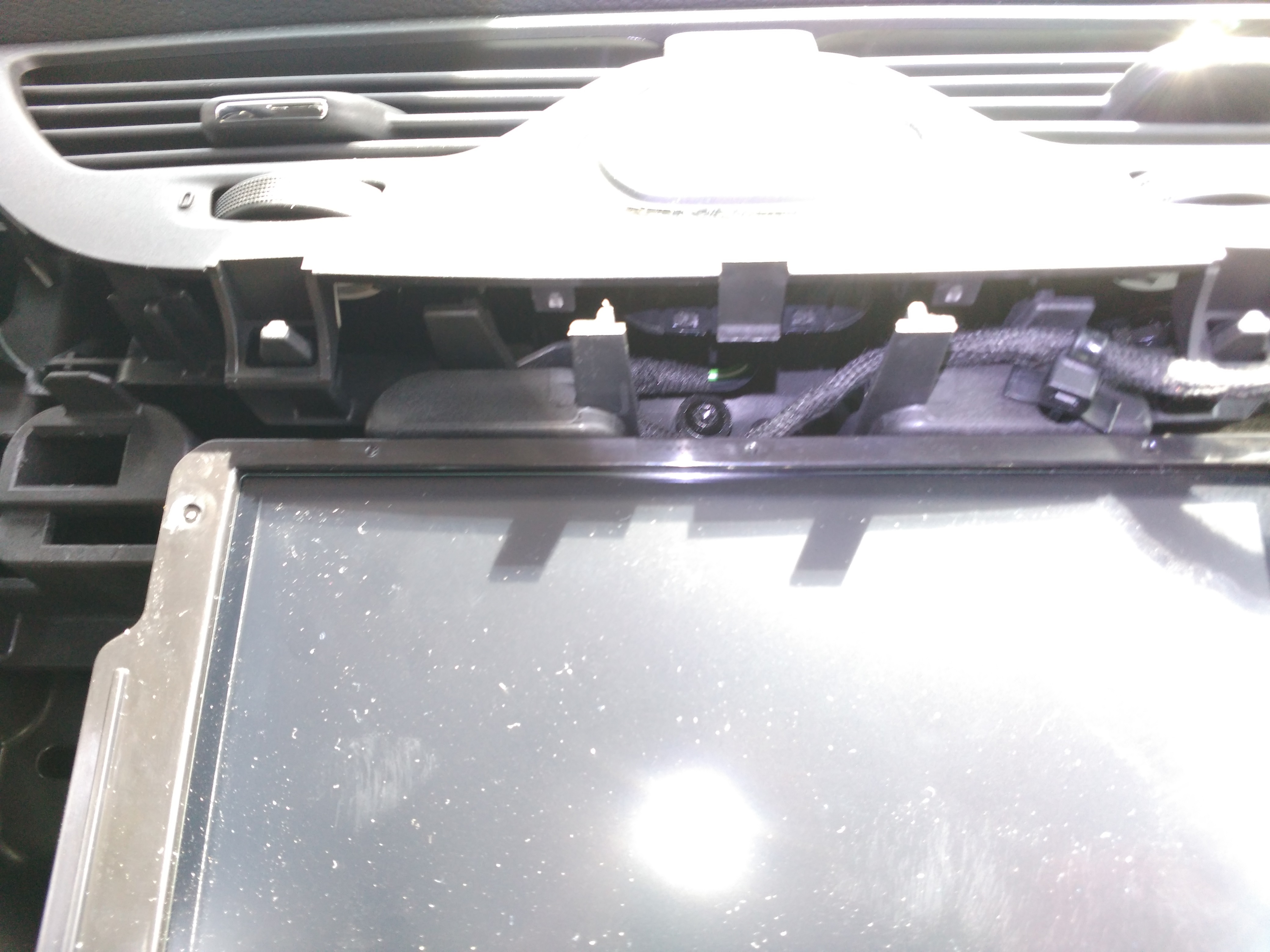

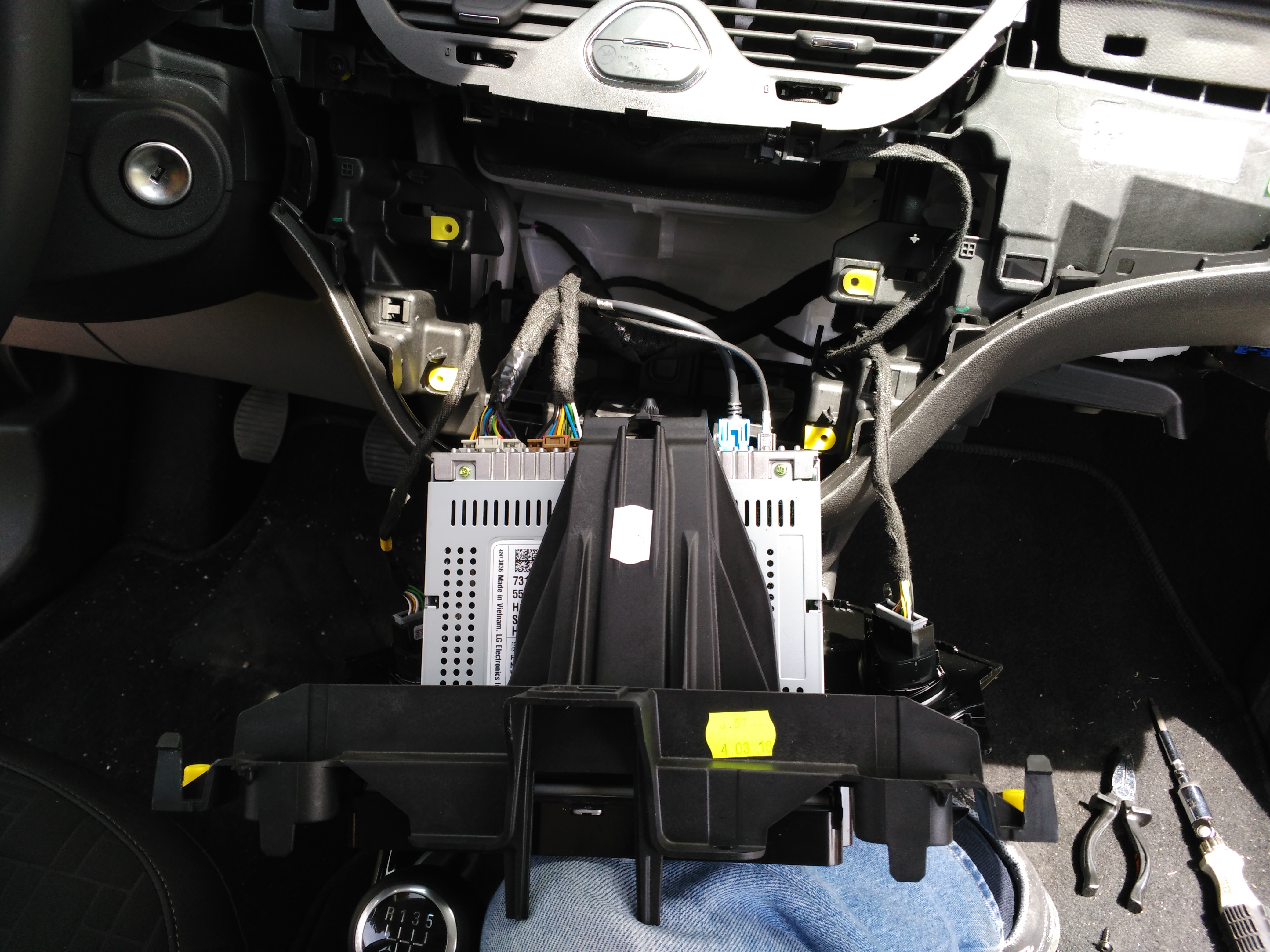

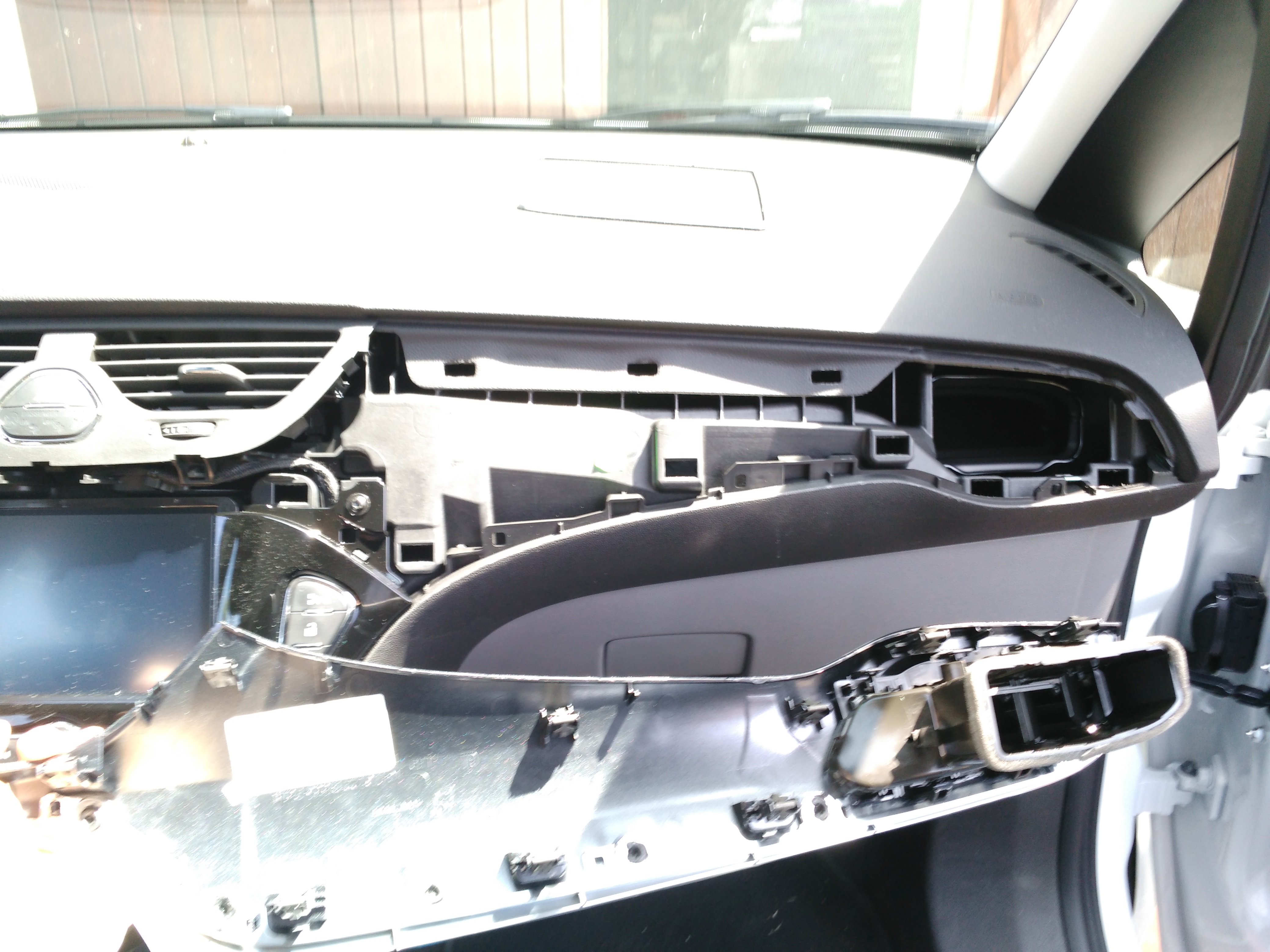

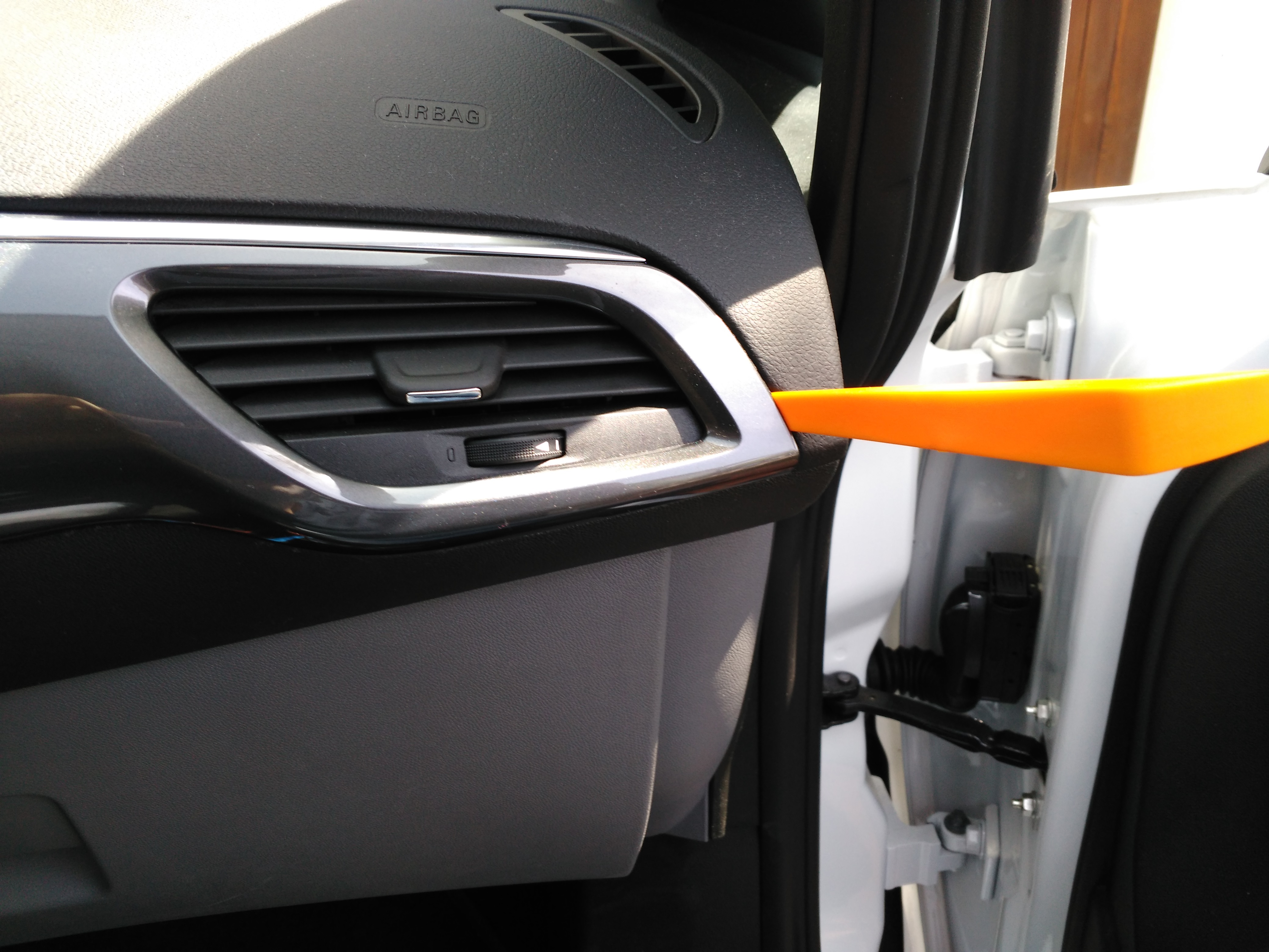

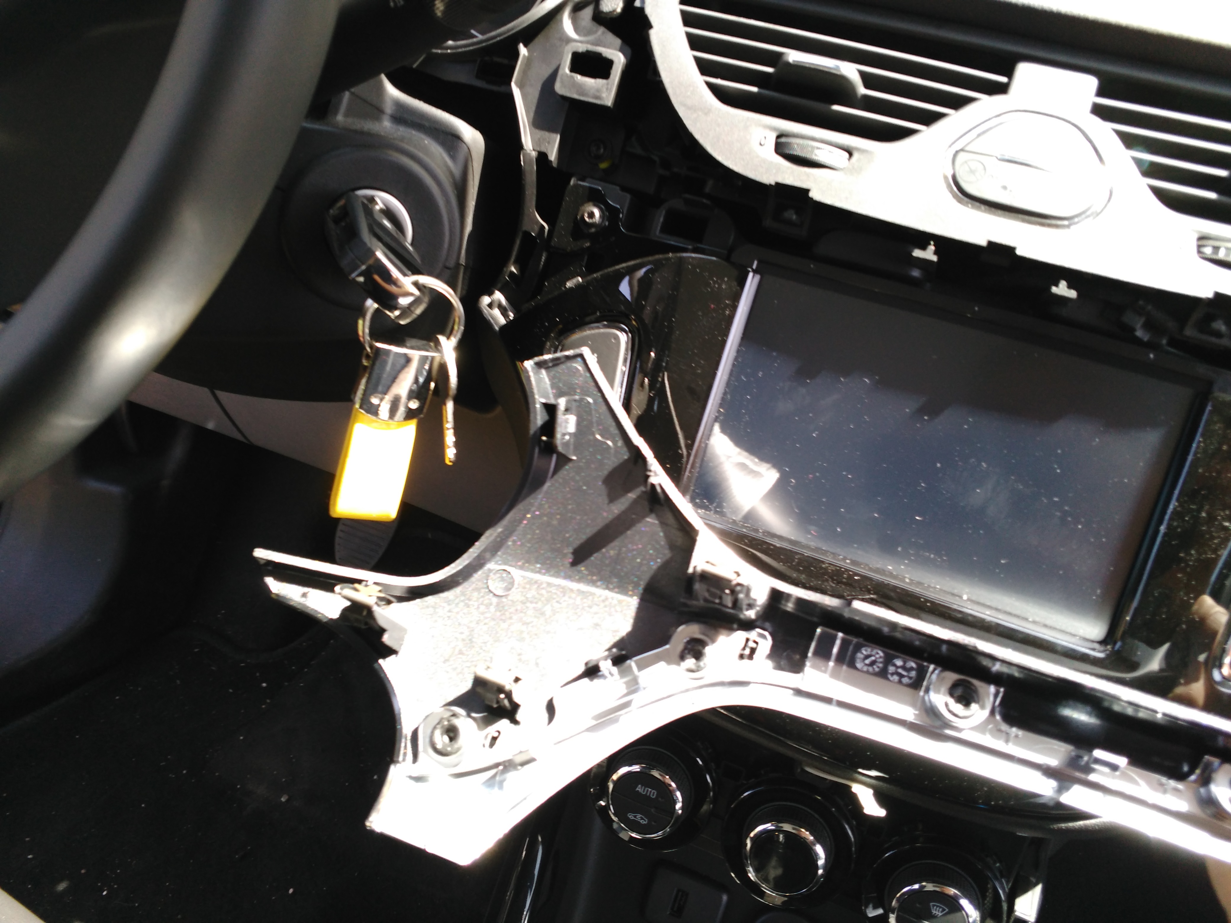

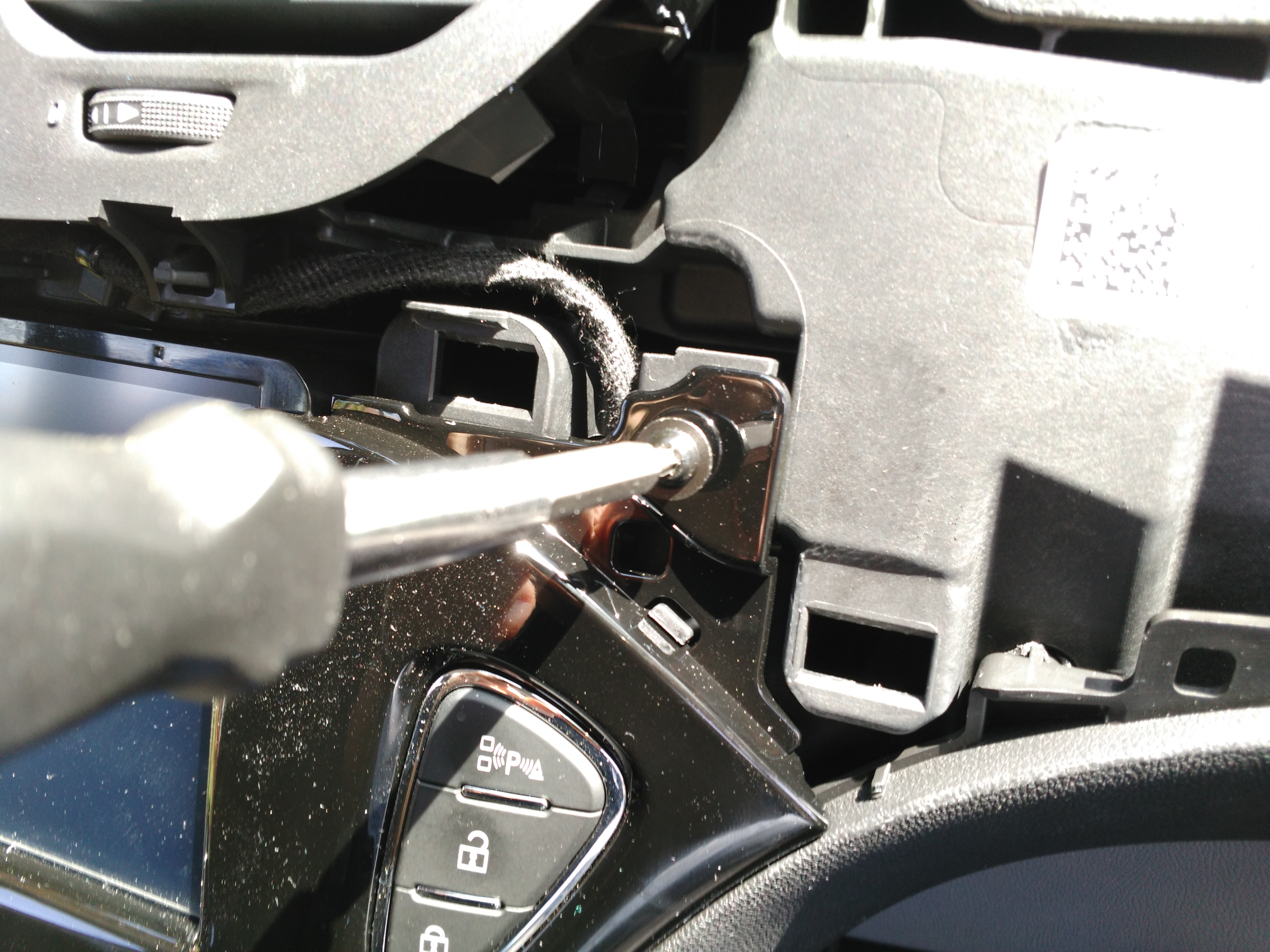

Messaggioda agi62 » 29/08/2016, 20:50
Ciao,
non è difficile smontarlo, servono gli attrezzi di plastica per evitare di rovinare qualcosa e una torx (non ricordo la misura), le parti in plastica sono tutte a incastro, basta un poco di attenzione e non si rompe nulla:
per prima va smontata la parte superiore che va dalle bocchette centrali a quella laterale destra.
Poi togli le due viti ai lati della radio e smonti anche la plastica della cornice, se scolleghi i connettori hai meno roba in mezzo:
Poi sviti le restanti torx, una in particolare rimane nascosta al centro in alto, sopra il display:
Infine sfili la radio facendo MOLTA ATTENZIONE a non rigare o sfondare il display, usa un panno morbido o qualcosa di imbottito dove appoggiarlo:
Buon lavoro :)
