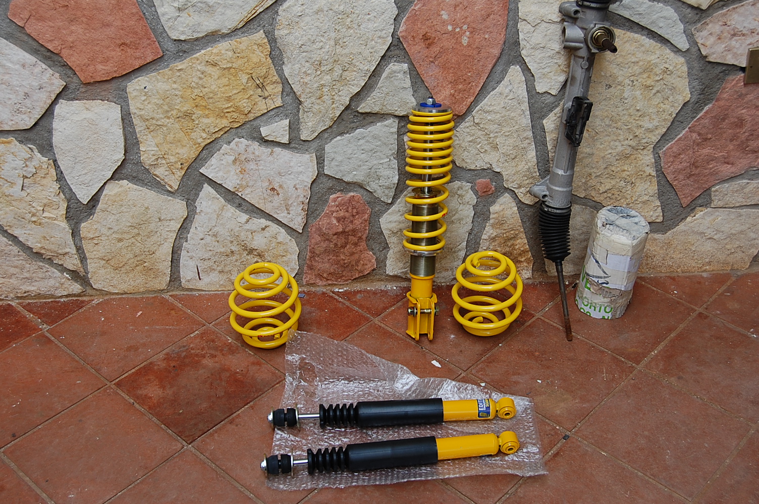

Gli interni li avete già visti sopra. Come assetto monto un FK regolabile

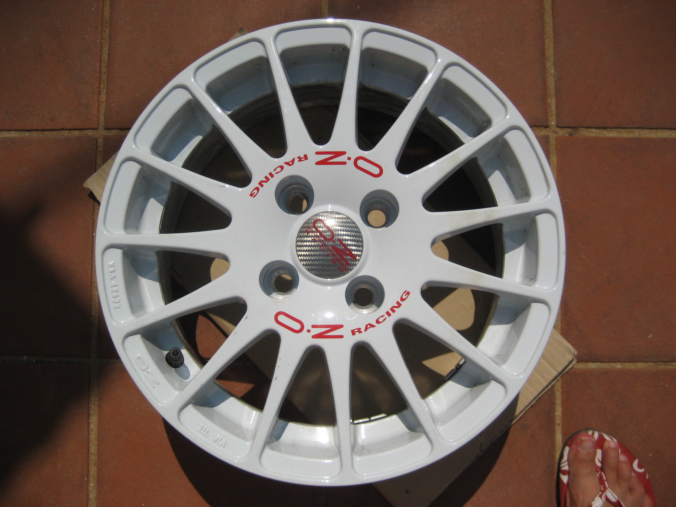

Come cerchi monto questi da 15", nulla di che, con gomme da 195/50

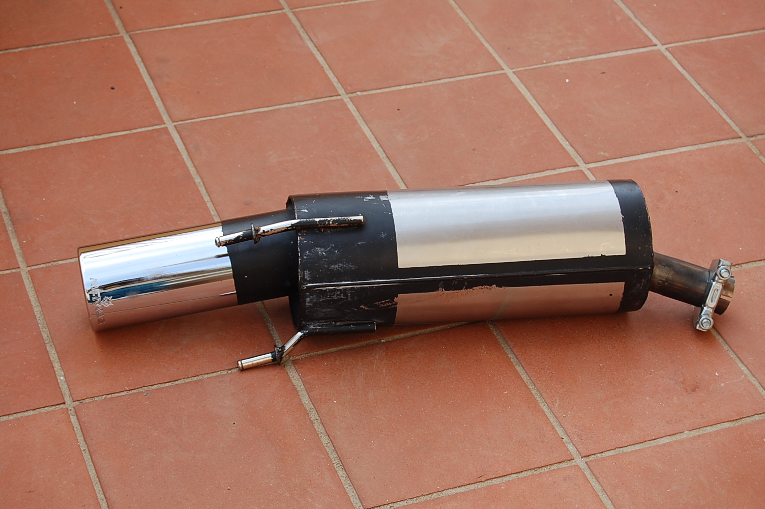

Lo scarico è un remus da 102mm in acciaio inox

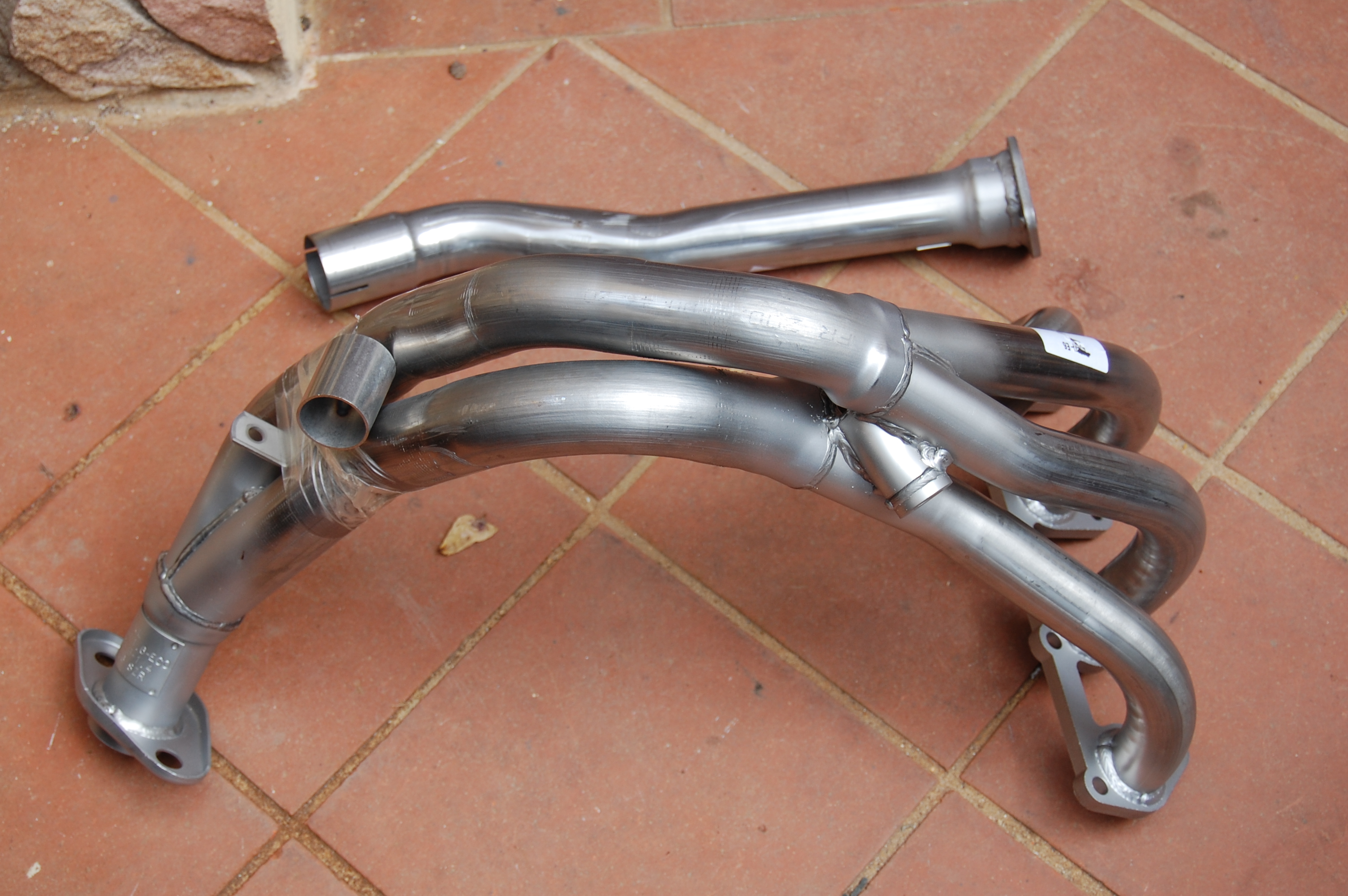

A cui ho associato un cellettore della lexmaul 4-2-1

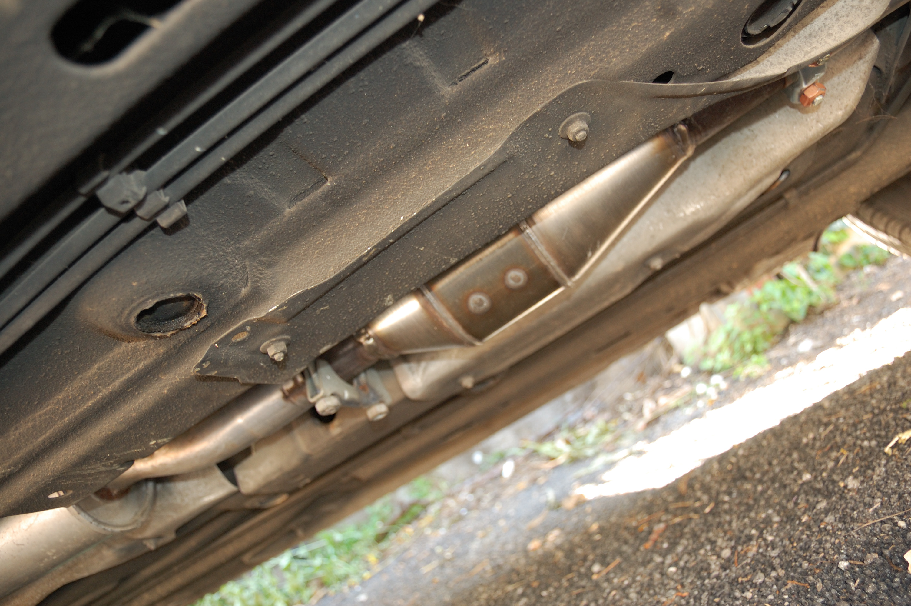

ed un catalizzatore Brain 200 celle

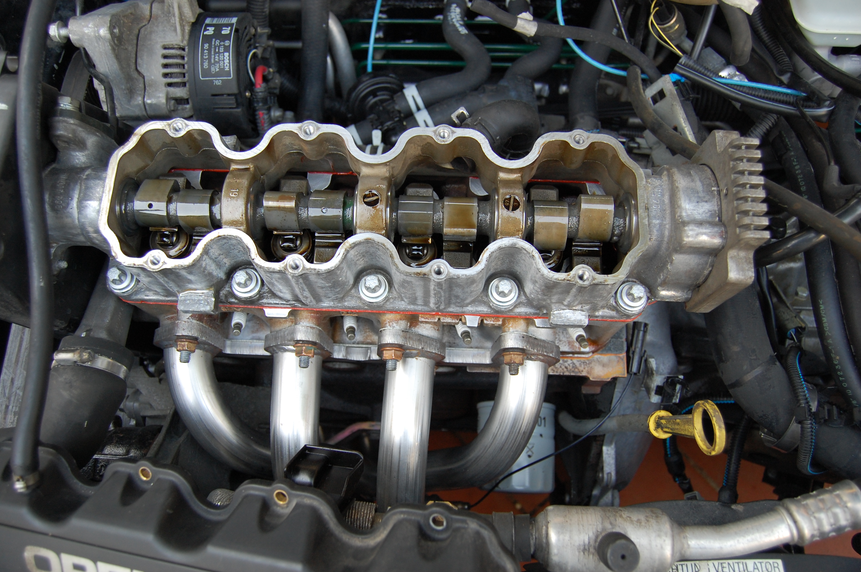

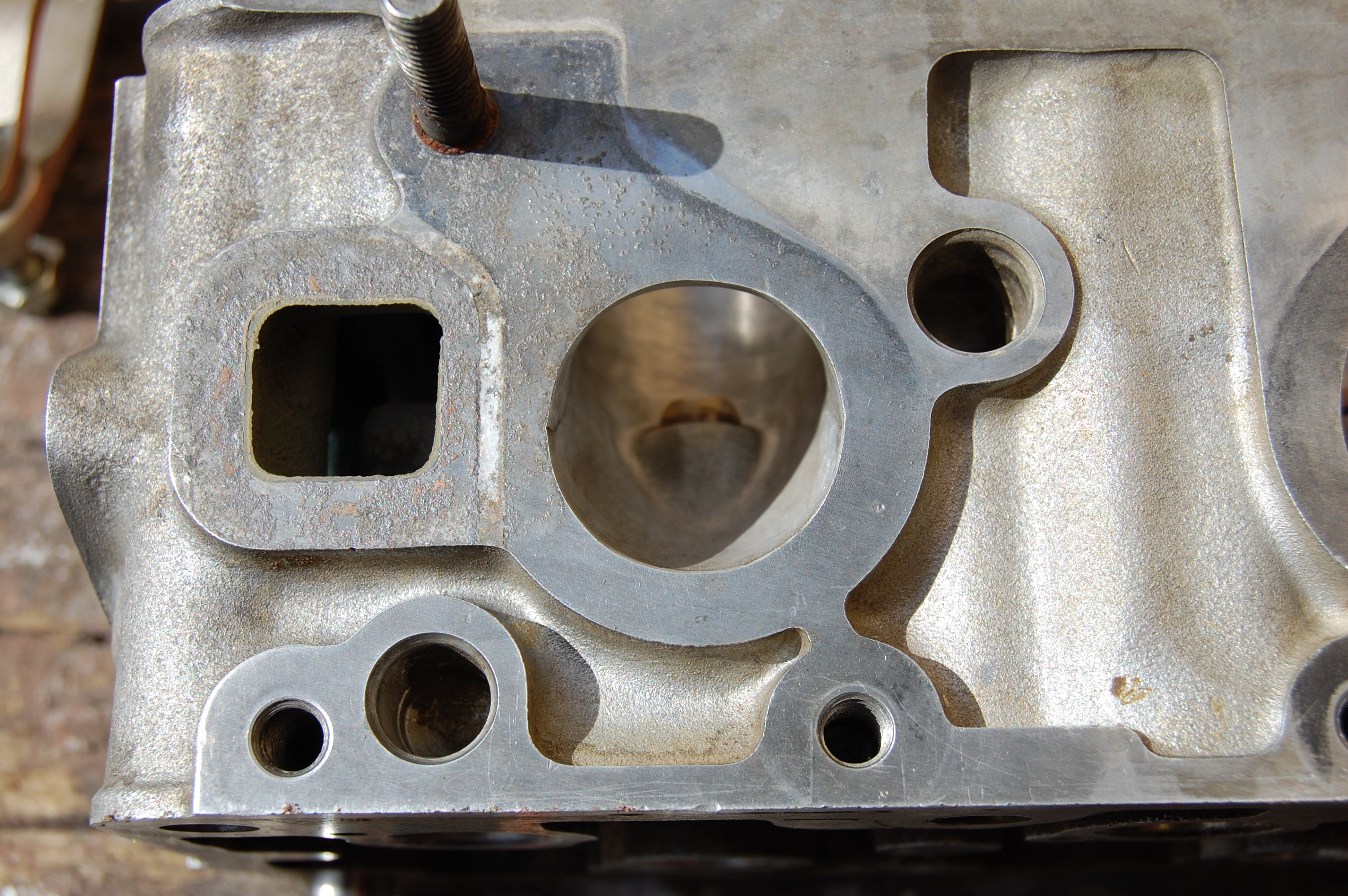

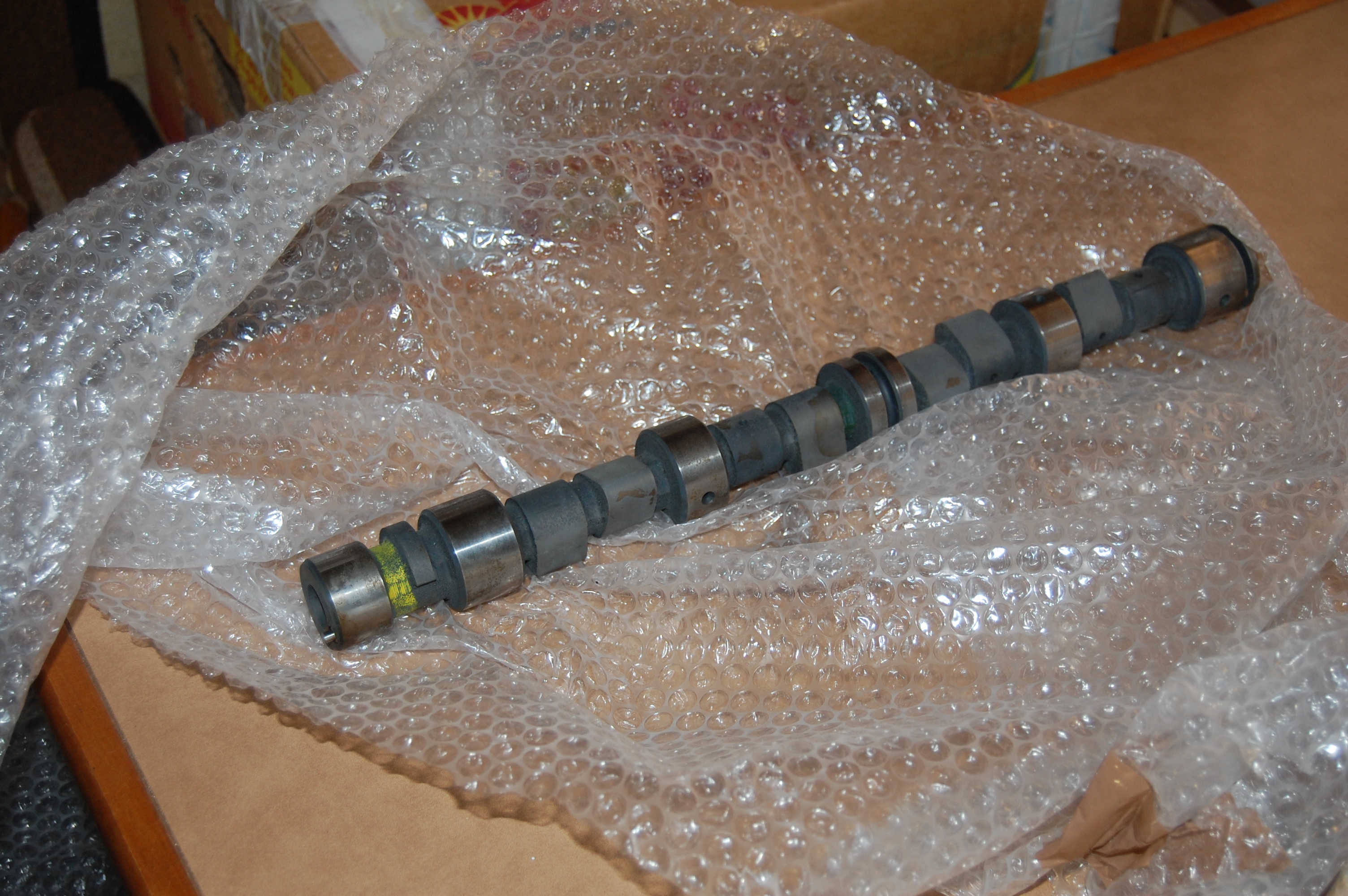

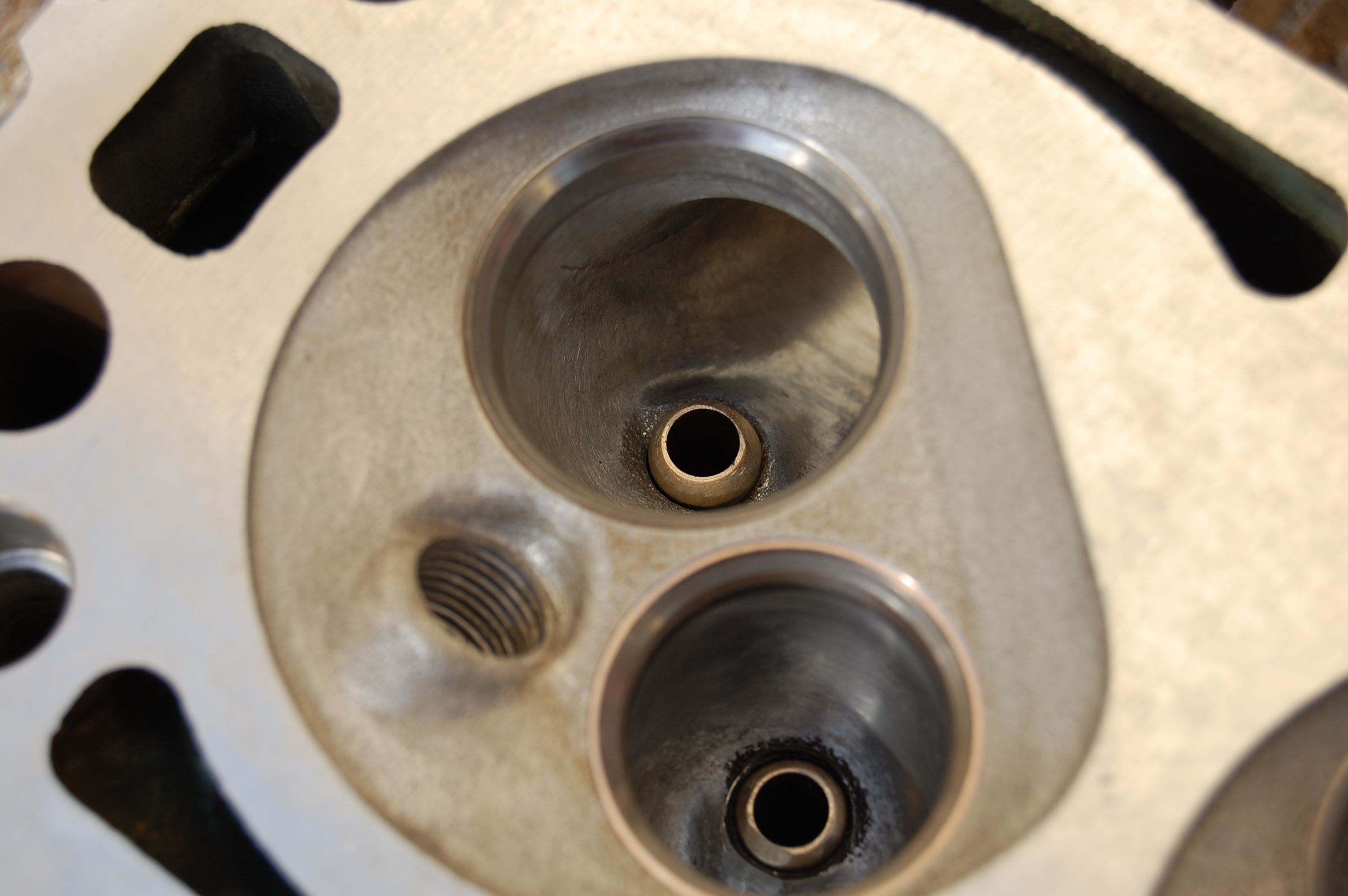

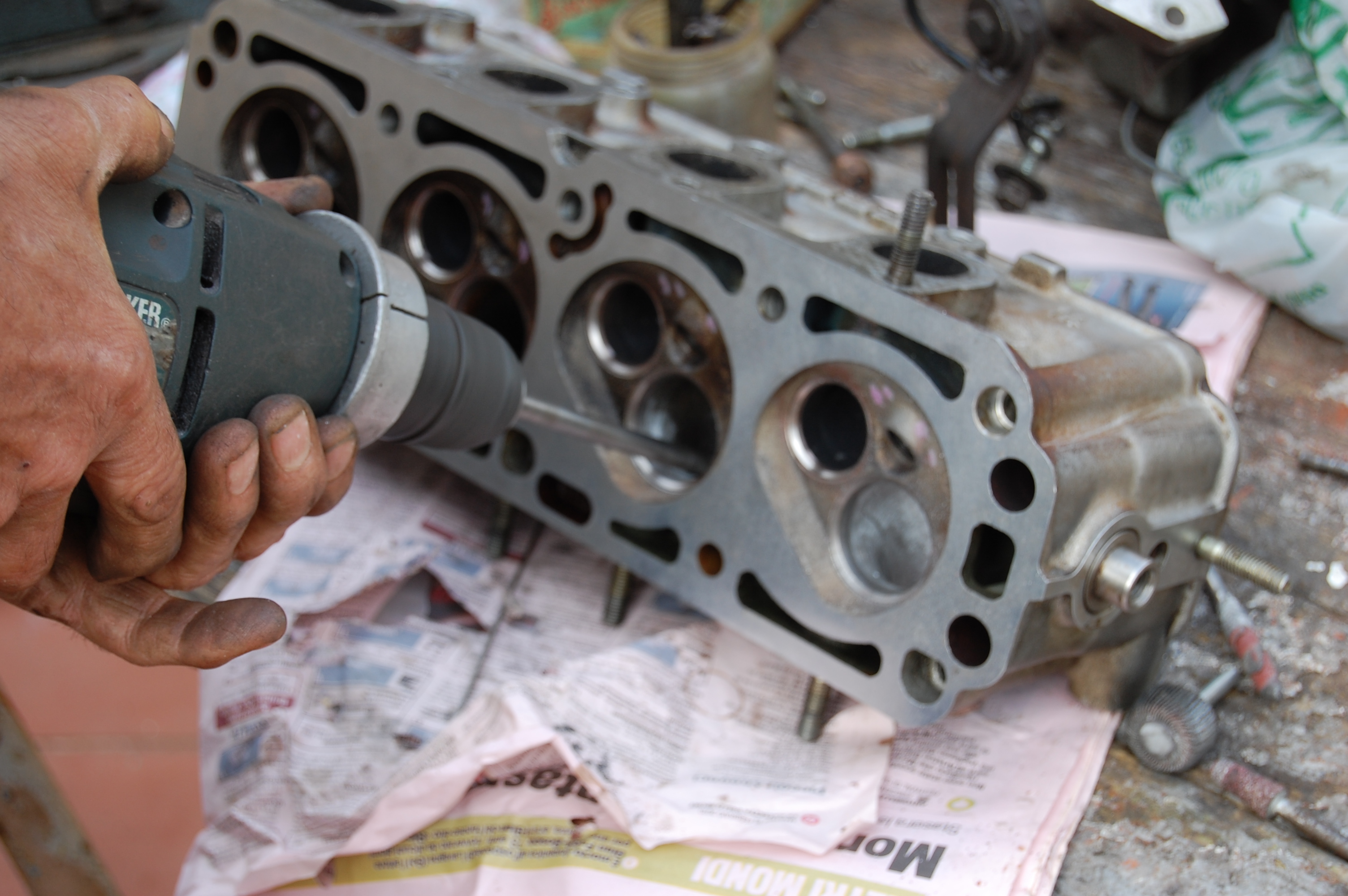

Praticamente ho preso i collettori di aspirazione del c14se compresi di corpo farfallato, centralina, cablaggio completo, pompa benzina e la testata a cui ho apportato le seguenti lavorazioni:
asse a camme dbilas stradale
lavorazione testata come da foto
Ed ecco il tutto montato

p.s. devi sistemare meglio lo scarico, vibra molto.......
