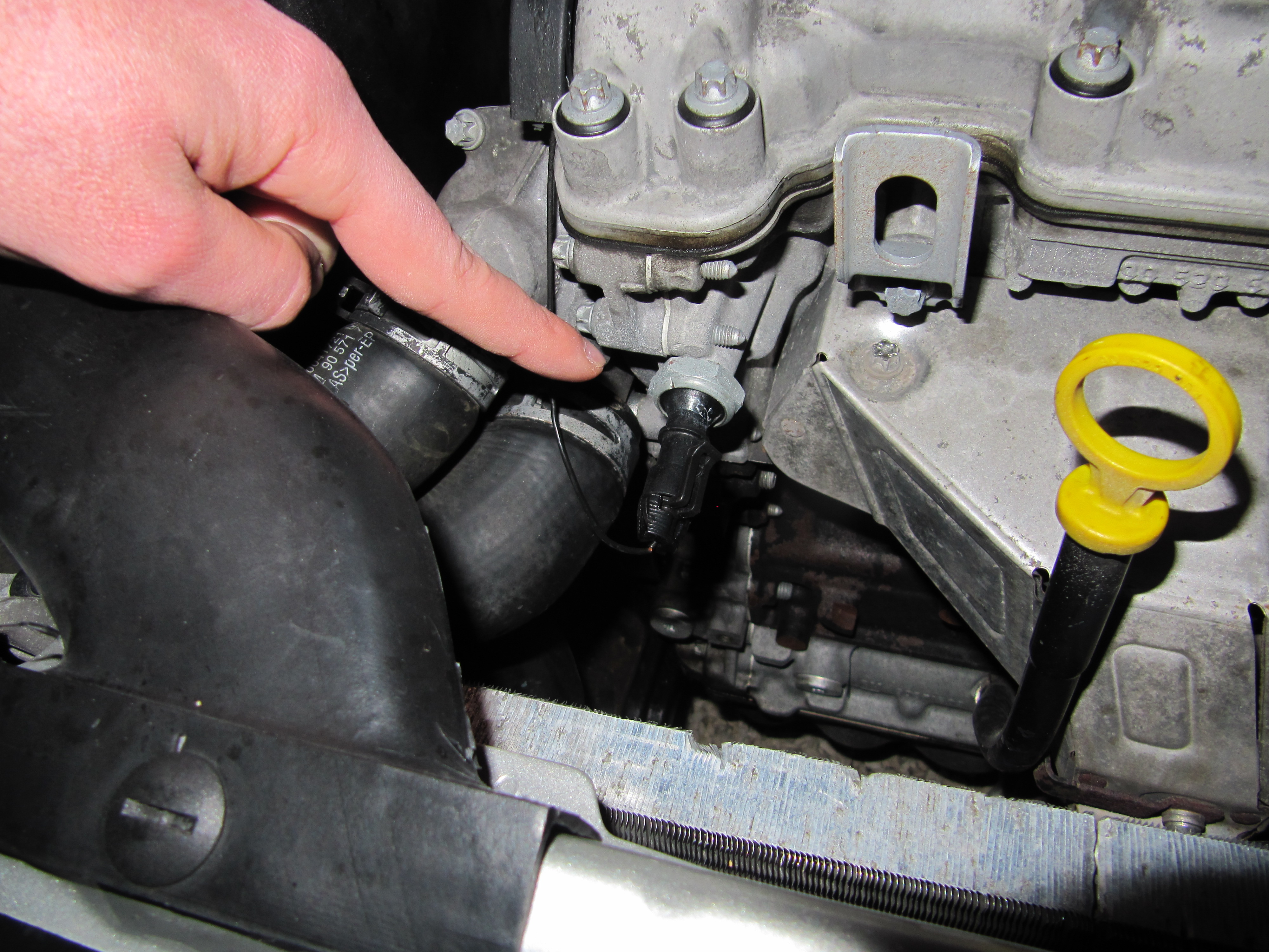

Fortu138 » 14/01/2012, 17:05 ha scritto:Ho una domanda..Qualcuno sa dove si trova il bulbo dell' olio? Perchè probabilmente devo sostituirlo, dato che ieri mi si è accesa la spia dell' olio..
Se potete postare una foto sarebbe meglio
Fortu138 » 15/01/2012, 21:23 ha scritto:Grazie mille!Penso sia lui la causa dell accensione della spia dell' olio, dato che perde
...quello è un pezzo che si usura abbastanza, infatti io l'ho già cambiato 2 volte!...e visto che costa una sciocchezza, ne ho comprato uno di scorta!..Per la precisione l'ho pagato 9 euro
