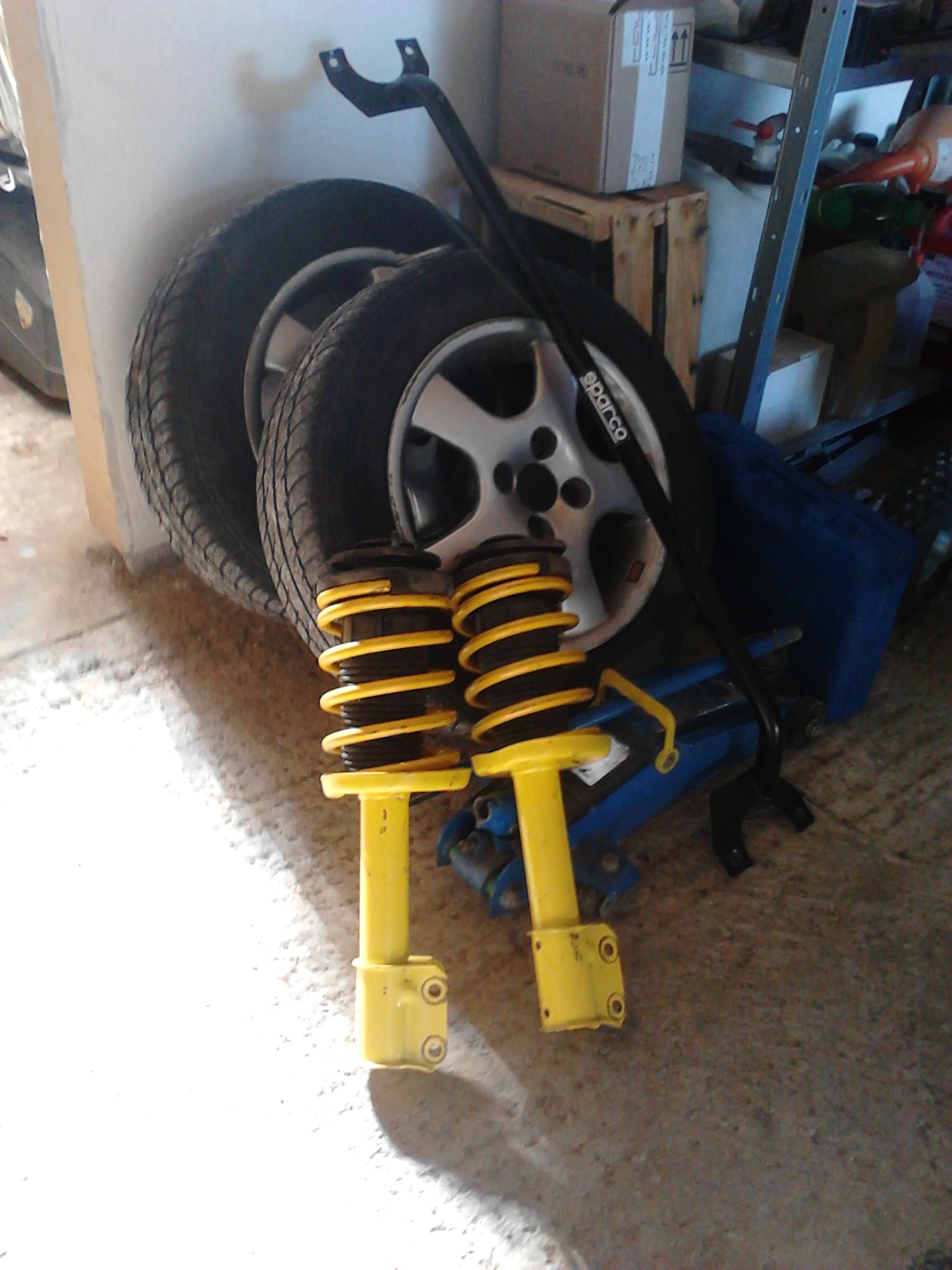

Nooo lupin molto male se non c'è!!! Posta due foto degli ammo anteriori da smontati se le hai... se sull attacco inferiore non hai un asola ma solo un foro vuol dire che la campanatura non si può regolare!!! Io col mio ta-technix ho avuto questa brutta sorpresa e ho dovuto comprare i bulloni magic camber!

azz ragazzi!!!..lo sapevo che sarebbero iniziati ad uscire i primi problemucci!....uff...Vi allego l'unica foto dove si vedono bene anche gli ammo anteriori. Fatemi sapere!
Messaggioda maverix » 13/12/2013, 9:37
Ho provato a ingradire ma non si capisce granché. ..
Inviato dal mio GT-I9505
Messaggioda lupin » 13/12/2013, 9:41
maverix » 13/12/2013, 9:37 ha scritto:Ho provato a ingradire ma non si capisce granché. ..
ma per "asola" che intendente voi?

vedi con questa se si capisce qualcosa.

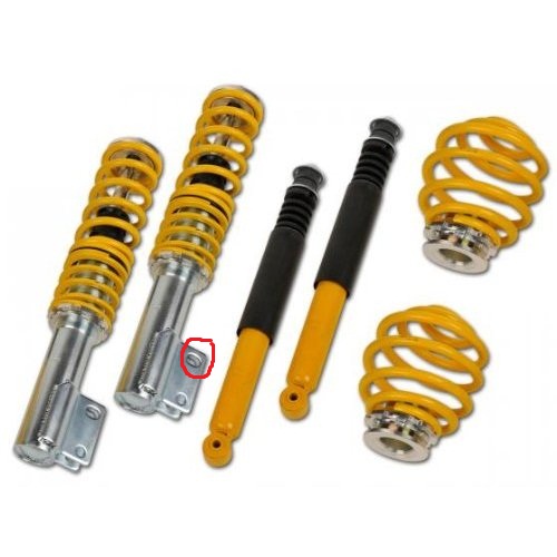

Messaggioda marketto92 » 13/12/2013, 12:23
Vedi nel cerchio, non è un buco ma un asola, che gli permette di muoversi avanti e indietro e di regolare la campanatura...nei tuoi c'è solo il buco, ma il tuo assetto di quanto ha ribassato? perchè a seconda del ribassamento la campanatura non diventa troppo eccessiva...a questo punto vai a fare la convergenza così vedi anke a quanto sta la campanatura.
marketto92
Località: vetralla (VT)
Messaggioda lupin » 13/12/2013, 14:11
Il mio abbassa di 30/40mm non ricordo di preciso.ma possibile che la campanatura si regoli solo tramite l ammo?
