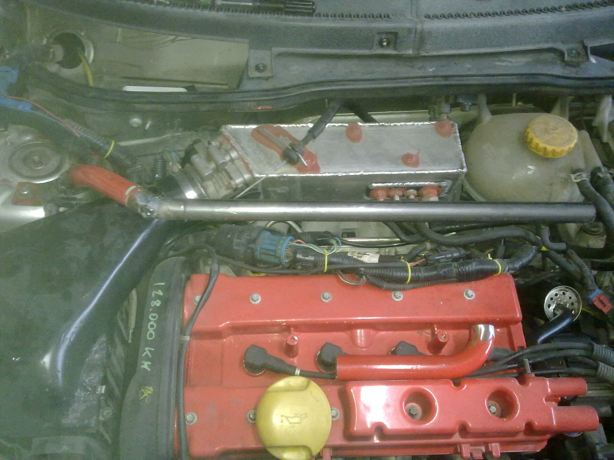

ilmaster » 09/03/2013, 20:18 ha scritto:[ http://www.corsaclub.it/forum/uploadfile/09032013032.jpg ]
Sto modificando la barra duomi...
Speriamo che si chiuda il cofano...
come mai questa modifica alla barra??

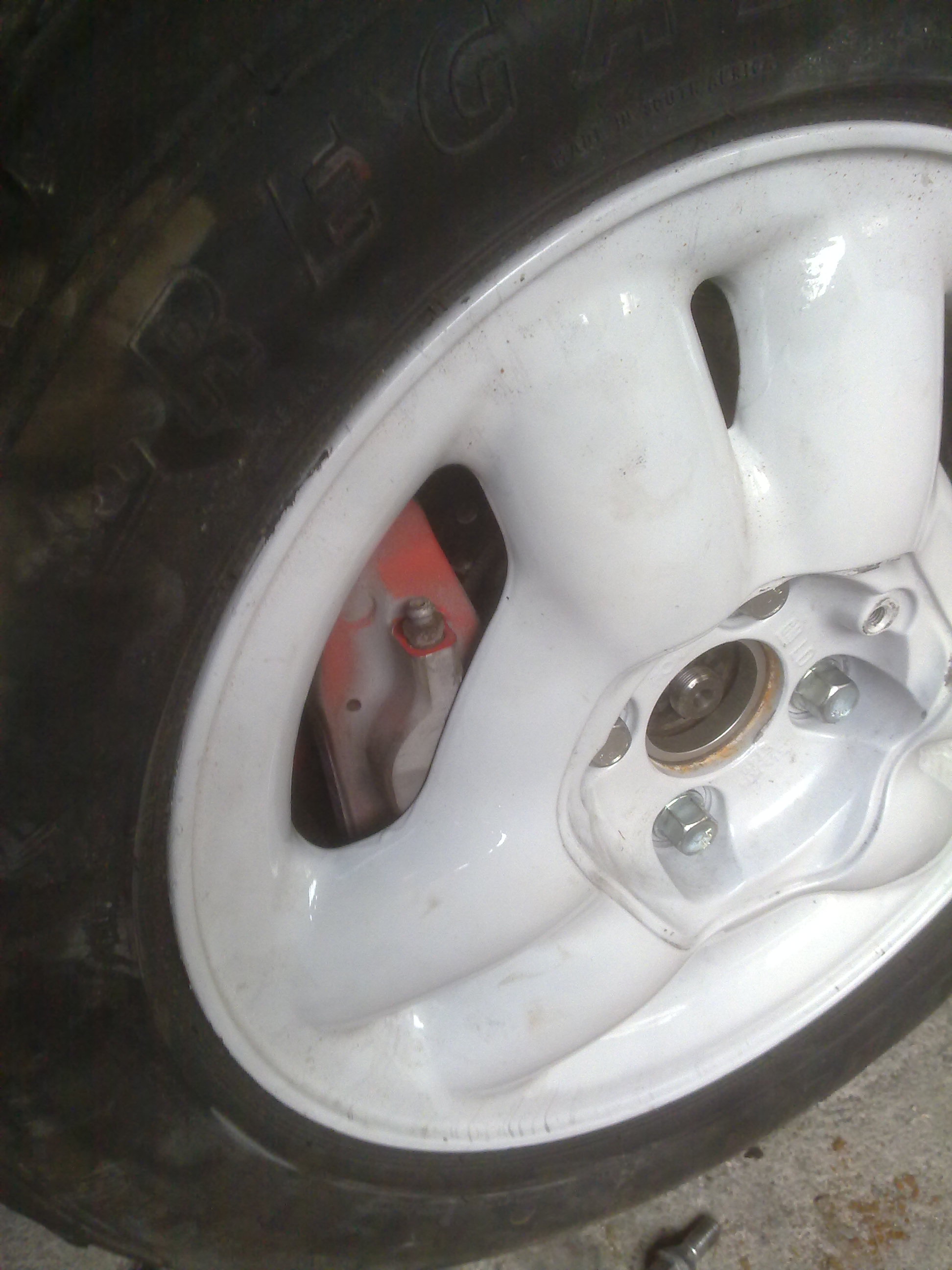

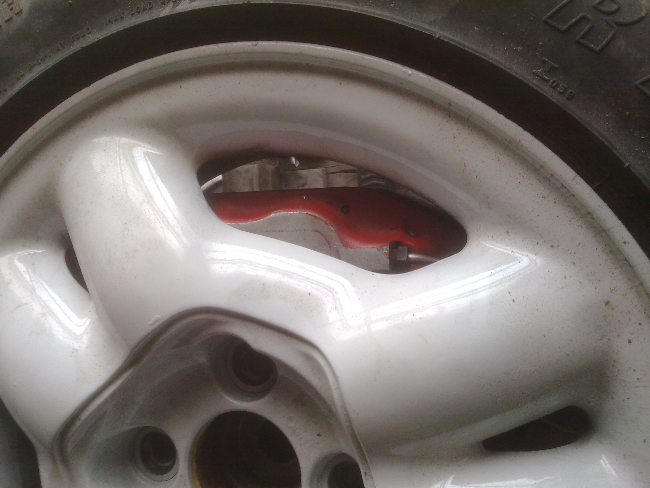

Allora per la verniciatura cerchi....
io personalmente carteggio con carta 80, stucco le imperfezioni, carta 180, fondo, carta 400 e vernice.
Nel caso di vernici doppio strato al posto della 400 uso la 800 e poi spugnetta abrasiva a grana fina.
Praticamente come la carrozzeria....
Per il momento non ho avuto problemi.
La barra l'ho dovuta modificare perchè non mi entra con l'aspirazione.
l'avevo tagliata all'interno ma esteticamente non mi piaceva.

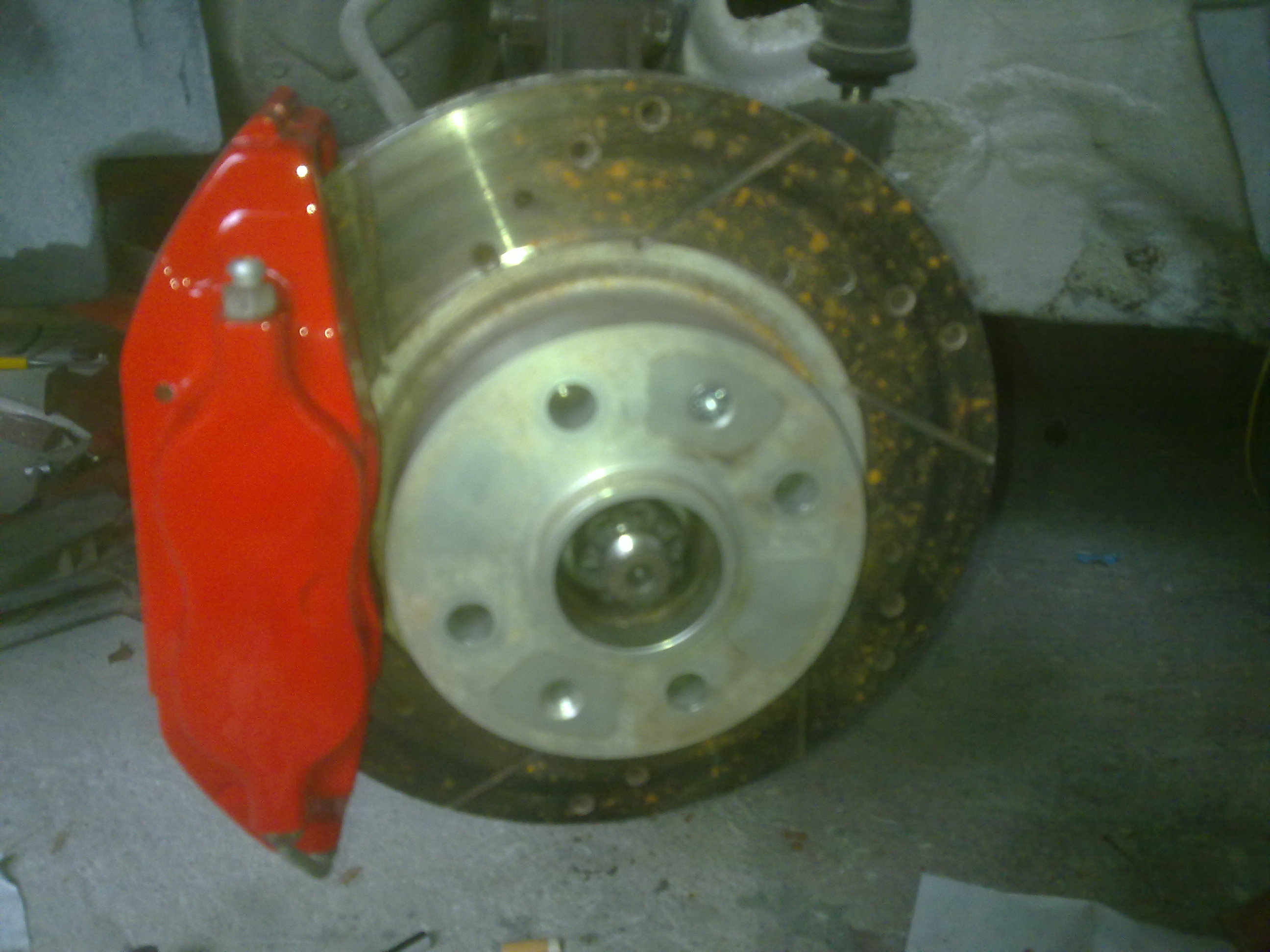

i portapinza sono pronti.
Adesso devo far portare i dischi a 248...

Finite!

ilmaster » 20/03/2013, 15:56 ha scritto:[ http://www.corsaclub.it/forum/uploadfile/20032013053.jpg ]
Finite!
complimenti, veramente belle :clap: :clap: :clap: :clap:

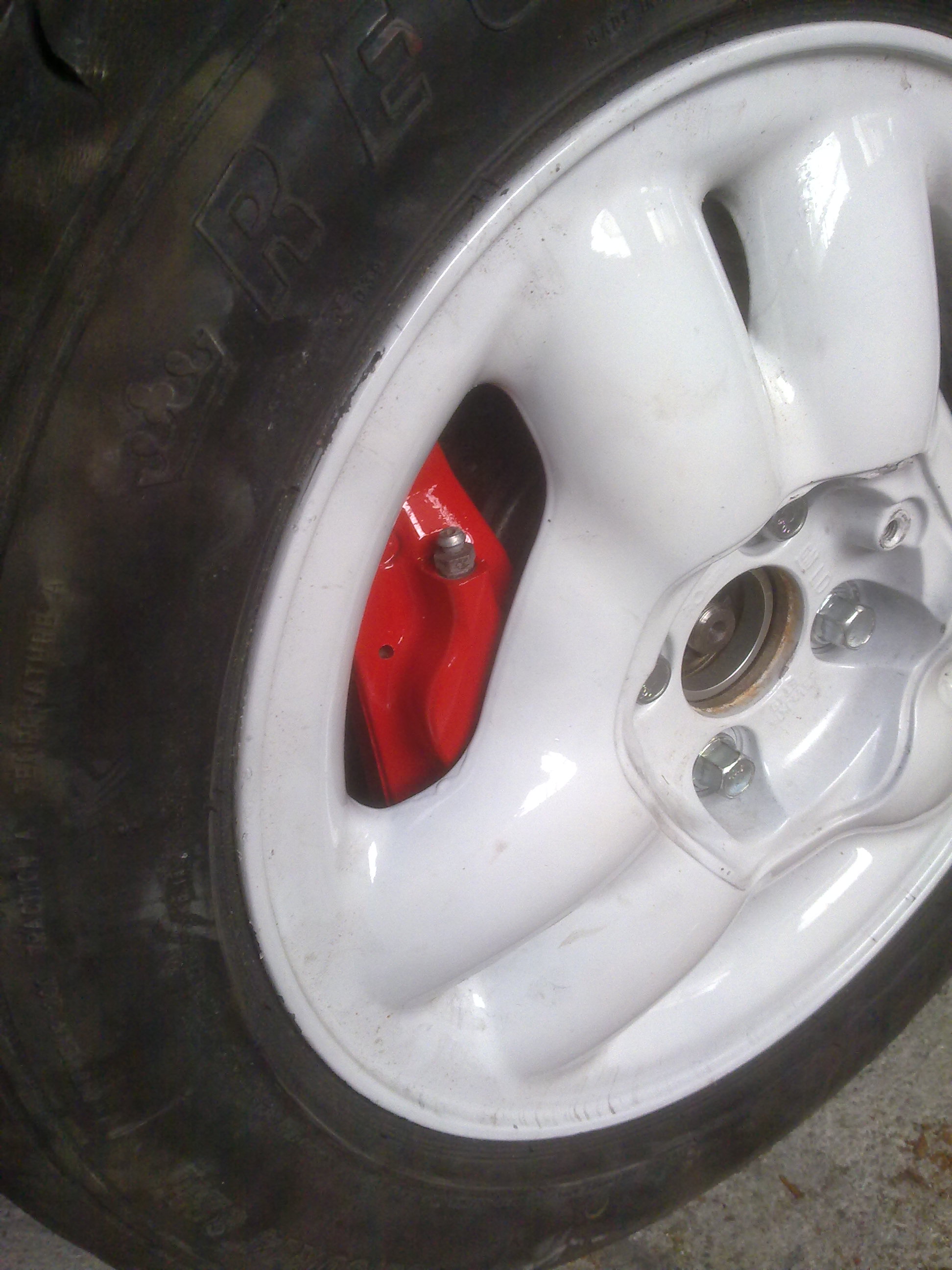

Che ne dite??? :okok:

SPETTACOLARI :okok: :okok: :okok: Gran bel lavoro

ilmaster » 11/04/2013, 12:48 ha scritto:[ http://www.corsaclub.it/forum/uploadfile/11-04%20010.jpg ]
Stupendi......me li vendi?!?!?!?!?! :eheh: :eheh:
