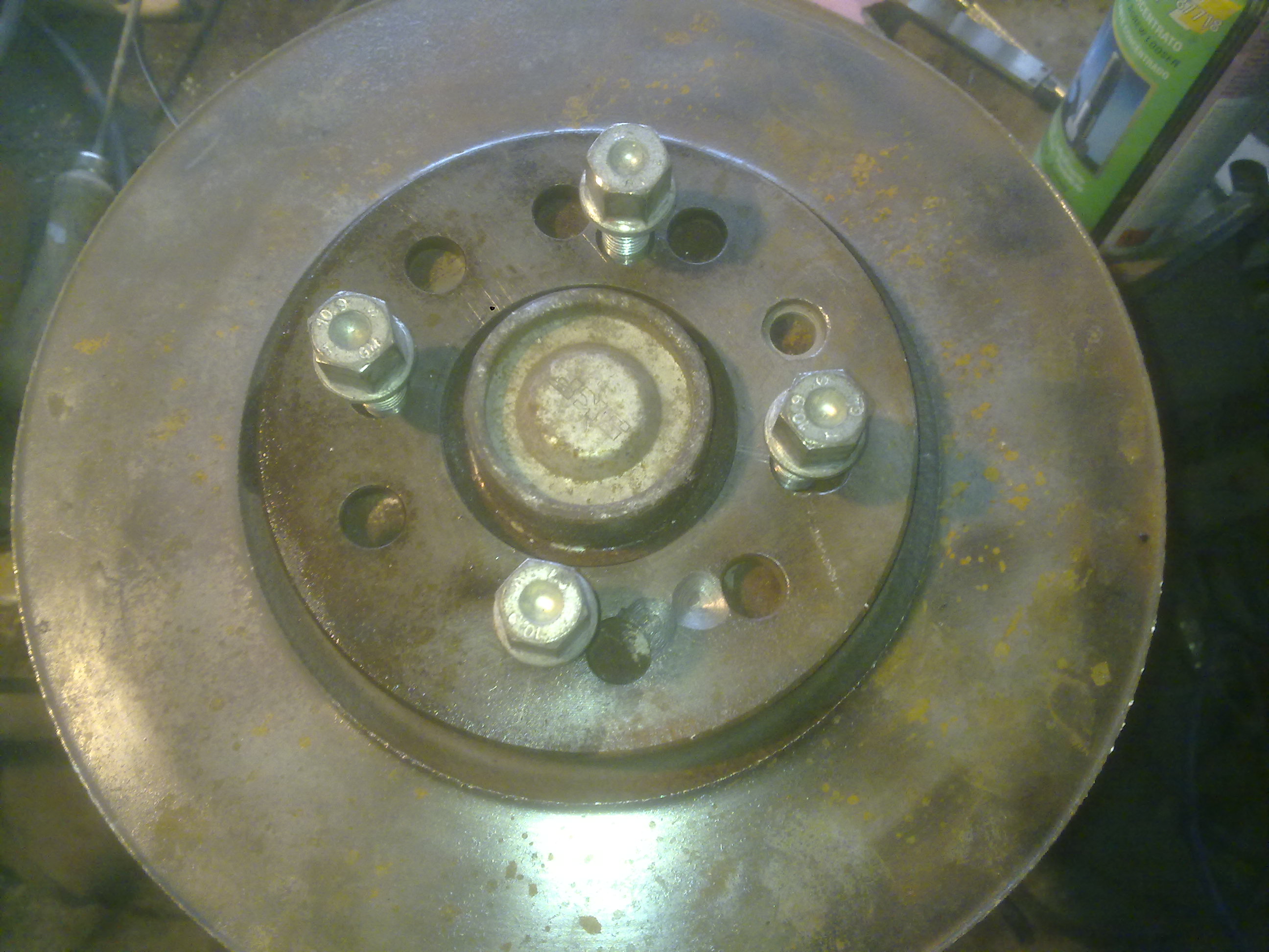

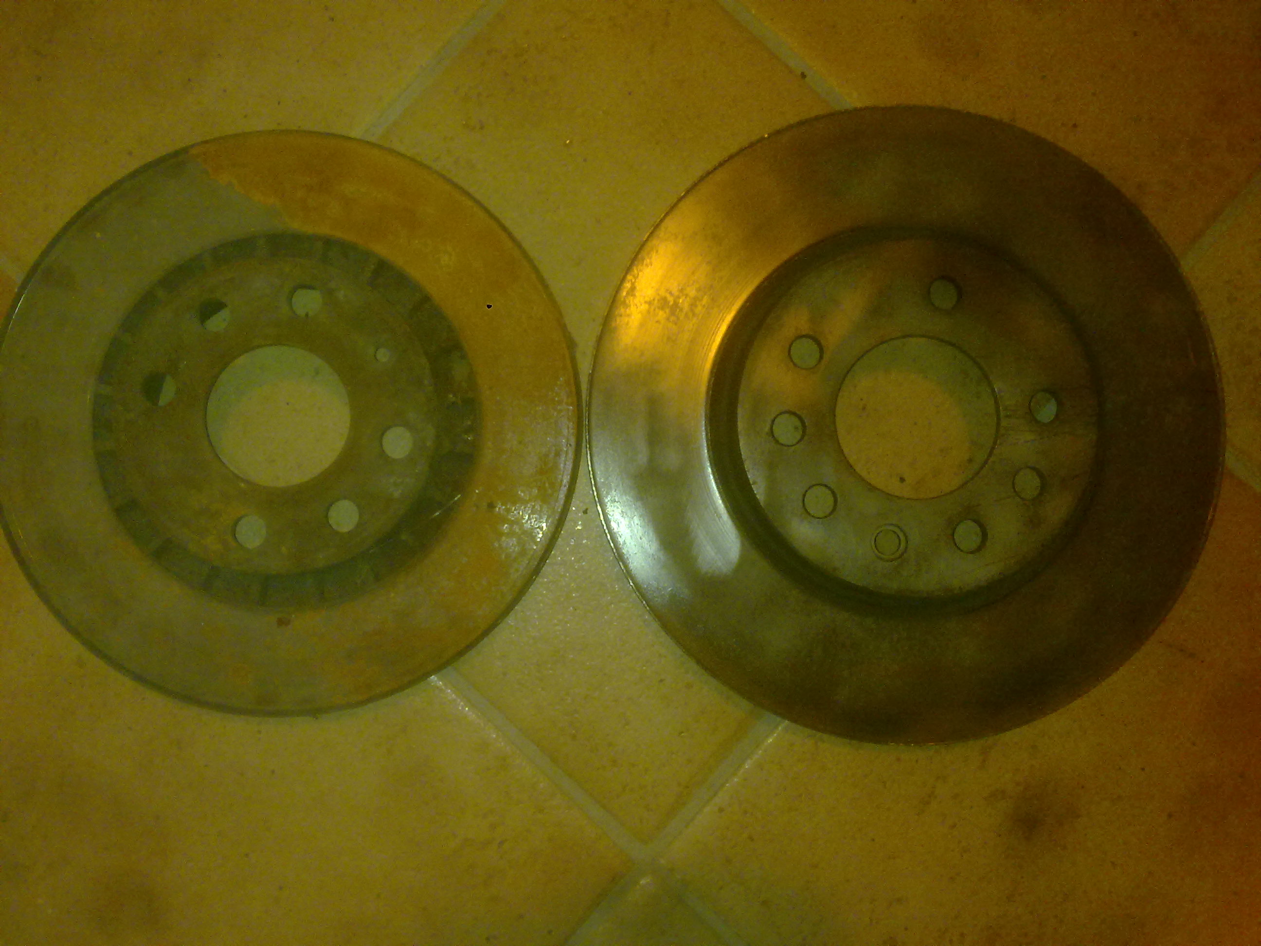

Messaggioda ilmaster » 11/10/2013, 9:03
Buon Giorno!
Dischi calibra turbo 288mm, ma non sono per me, per montare questi ci volgiono i 15'.

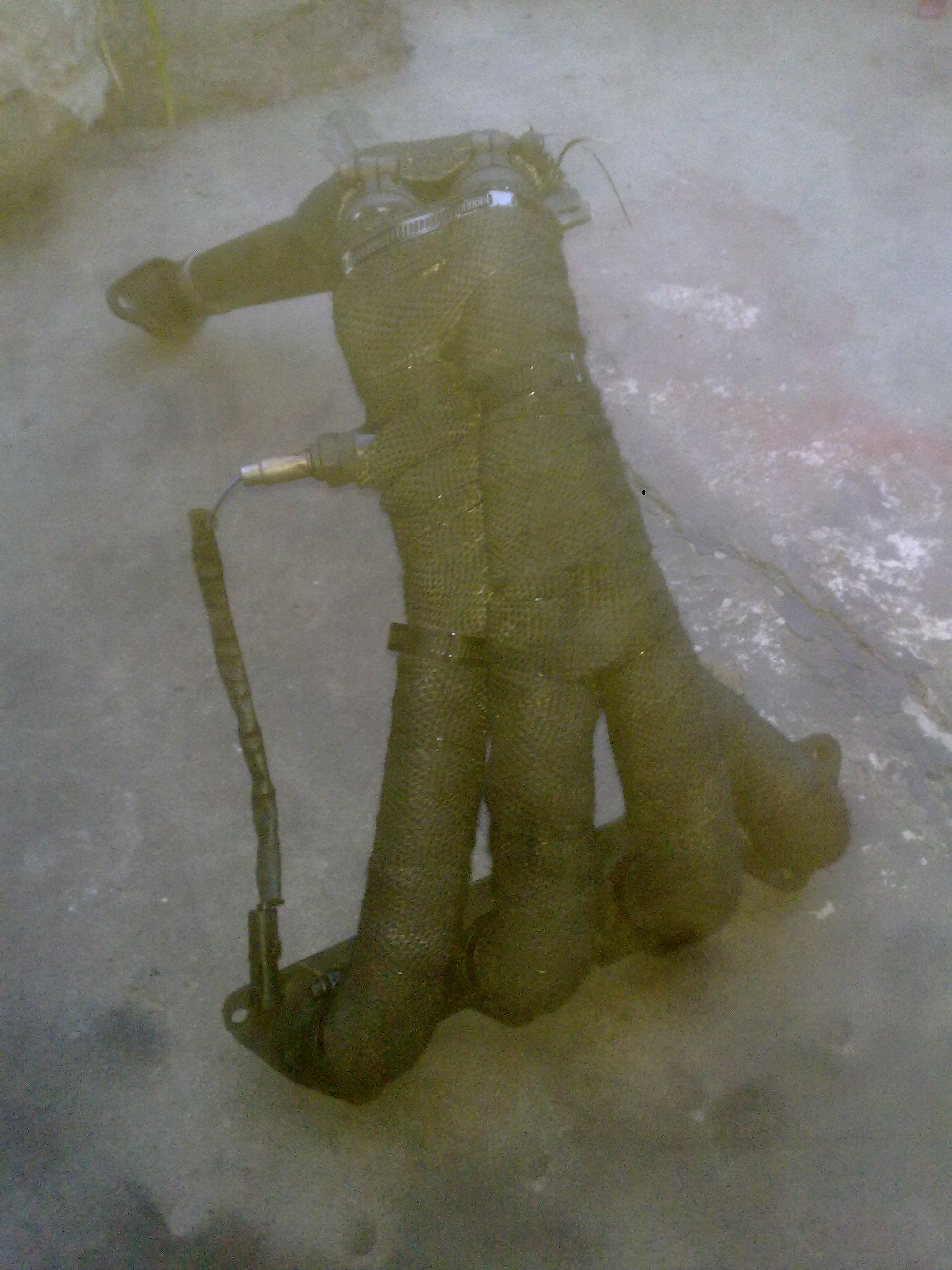

ascolta quel rivestimento dei collettori di scarico dove l'hai preso?
niketto
Iscritto il: 29/01/2012, 6:59
Località: Sinnai, Cagliari
Messaggioda ilmaster » 13/10/2013, 11:42
Io e il mio amico Simone
Freni montati
x niketto: le ho prese su ebay.co.uk circa 25€ spedite

Messaggioda Tempelton » 15/10/2013, 23:21
Ehi Master :D
Posso chiederti a cosa servono i collettori rivestiti? Si guadagna potenza?
Messaggioda ugo gsi16v » 16/10/2013, 13:53
Tempelton » 16/10/2013, 0:21 ha scritto:Ehi Master :D
ciao,
non si guadagna nessuna potenza,serve solamente se hai i collettori in acciaio inox,a proteggerli dallo sbalzo termico,facendo cosi in modo che da rovente a freddo sia una cosa graduale!
ugo gsi16v
Messaggioda ilmaster » 17/10/2013, 8:03
ciao,
Sono scettico sull'aumento di potenza, ma tutto fa brodo.
Diciamo che le funzioni principali sono 2:
-diminuire il calore nel vano motore.
-mantenere elevata la temperatura dei gas di scarico in modo che (secondo qualche legge della fluododinamica) acquisitino maggiore velocita' ed escano piu' velocemente.
All'interno delle bende i collettori sono più caldi di prima, non hanno la possibilità di raffreddarsi come prima , di conseguenza aumenta la temperatura anche dei condotti di scarico della testa e penso anche delle valvole di scarico (non dovrebbe essere un bene).
CMQ IO L'HO MONTATE PERCHE' SONO FIGHISSIME :roftl:
ilmaster
Messaggi: 34
Località: Teramo
Messaggioda devrm » 17/10/2013, 8:49
Poi se uno ha il filtro a cono in auto se non sbaglio aiuta a mantenere il vano motore piu fresco, almeno e un mio pensiero, poi e capace che stia dicendo una cappellata :roftl:
devrm
Messaggi: 692
Messaggioda Tempelton » 17/10/2013, 11:24
Chiarissimi :D
Grazie mille!!
Messaggioda gannystyle91 » 17/10/2013, 11:45
Su molte vecchie auto a carburatori, serve bendare i collettori perché l'aspirazione è sullo stesso lato dello scarico... Quindi il calore andrebbe verso i carburatori.. ovviamente facendo aspirare della gran aria calda, che non è un bene... Cmq se bendati bene, sono amche fighi :P
